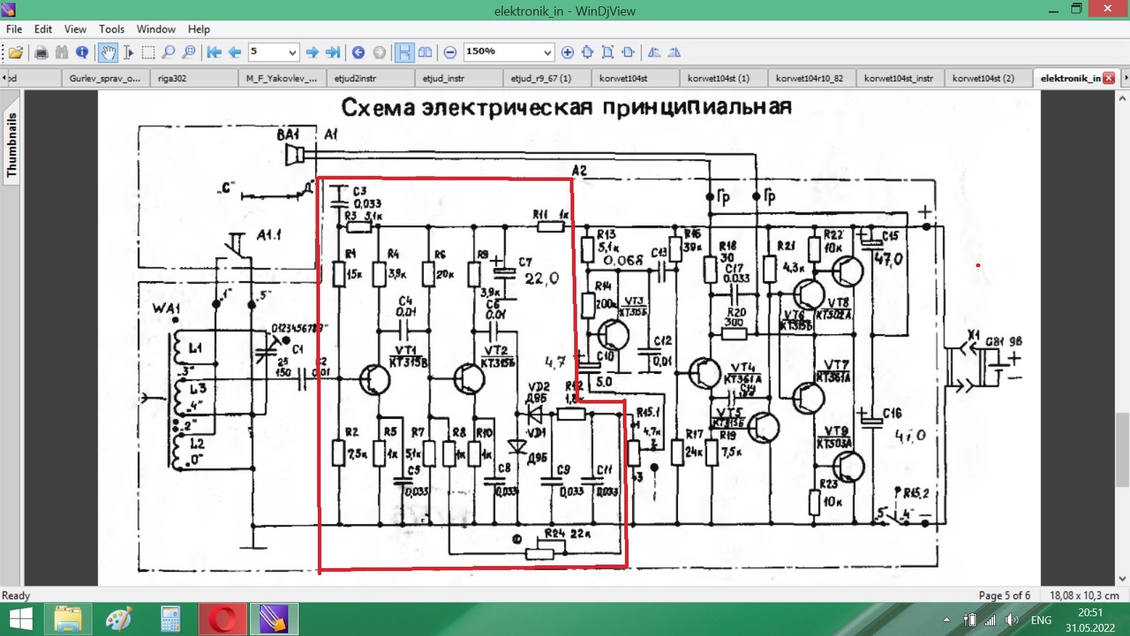

Схема ИП от Полякова. УВЧ по схеме "Электроника", только транзисторы 2SC3355. В моей местности вообще весьма неплохой прием, город практически без промпредприятий, застройка малоэтажная. Форумчанин с RT20 смеется, мол у тебя все плюшевые приемники хорошо принимают. Возможно близость моря, не знаю. Во всяком случае все штук сорок советских приемников, одинаково берут весь перечень станций на внутренние ма, как СВ, так и ДВ. Помехи на СВ и ДВ иногда сильные. Возникают периодически на час-два, природу их не установил, возможно от соседей. Во всяком случае у меня всегда вечером три телевизора, ноутбук, куча светодиодных ламп и от всего этого фон не меняется.

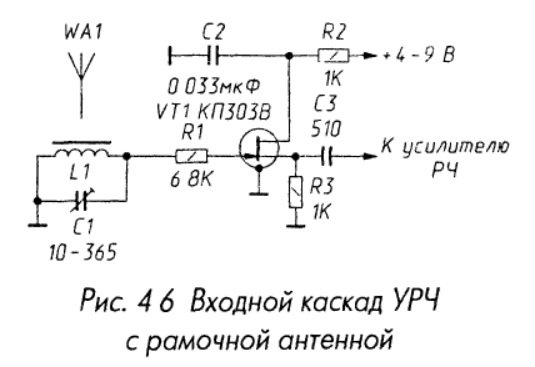

Добрый день. Планирую изготовить и рамочную, как у Вас и выносную ферритовую антенну под ламповые приемники (интересует именно средневолновый диапазон), без их переделки, с антенным входом рассчитанным на использование однолучевой наружной антенны с индуктивной связью входного контура. Прошу Вас уточнить про ферритовую антенну: она у вас встроена в Ваш ламповый приемник, который на видео или выносная? Для подключения к штатному входу лампового приемника кроме истокового повторителя и УВЧ для согласования с антенной (ферритовой и рамочной) Вы использовали какие либо схемные решения, если да, то какие? Я начинающий радиолюбитель и за эти вопросы прошу строго не пинать.svk писал(а): ↑31 май 2022, 20:01Добрый вечер!
Прежде, чем заняться рамочной антенной, все-таки это трата времени, проверил работу истокового повторителя с ферритовой антенной и КПЕ от Селги. Нмв, не совсем корректное сравнение, но субъективно с рамочной чувствительность и помехоустойчивость заметно лучше. В первом посте показывал "Волну" с рамочной антенной, а здесь с ферритовой.
