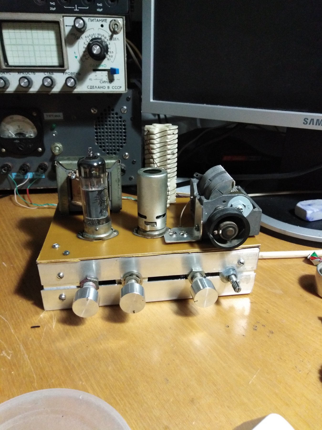

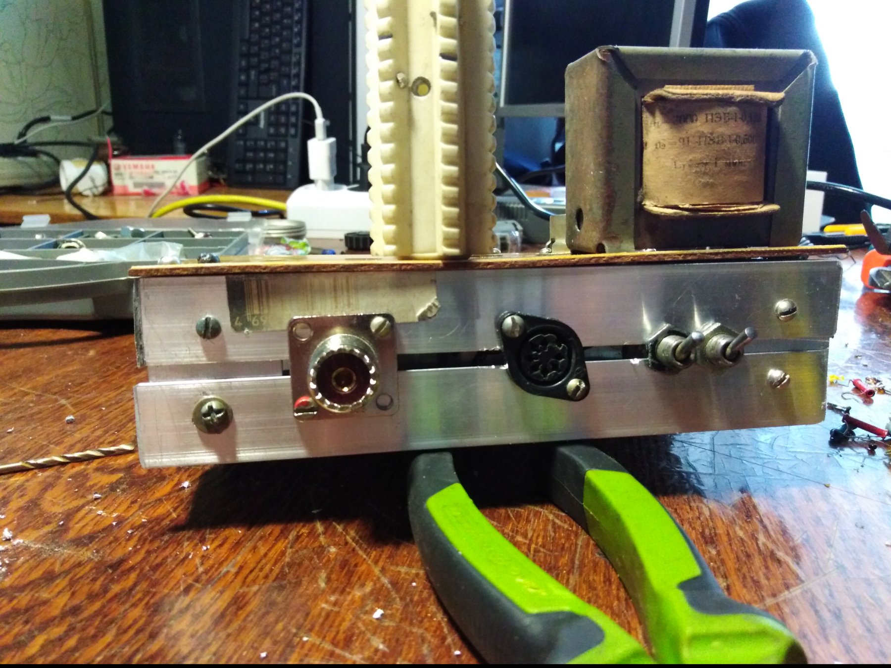

Шла какая-то неделя карантина, и чот захотелось мне собрать ламповий приемник. Покопавшись в интернетах, решил делать регенератор на 6н2п по схеме US5MSQ с унч на 6ф3п.

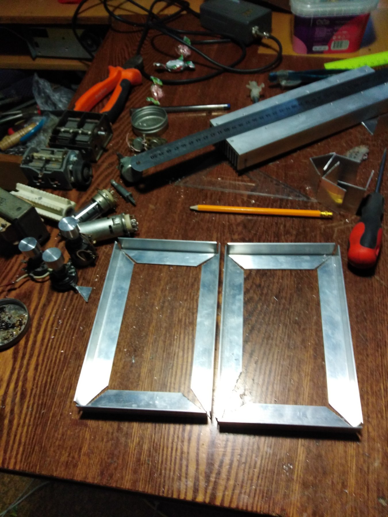

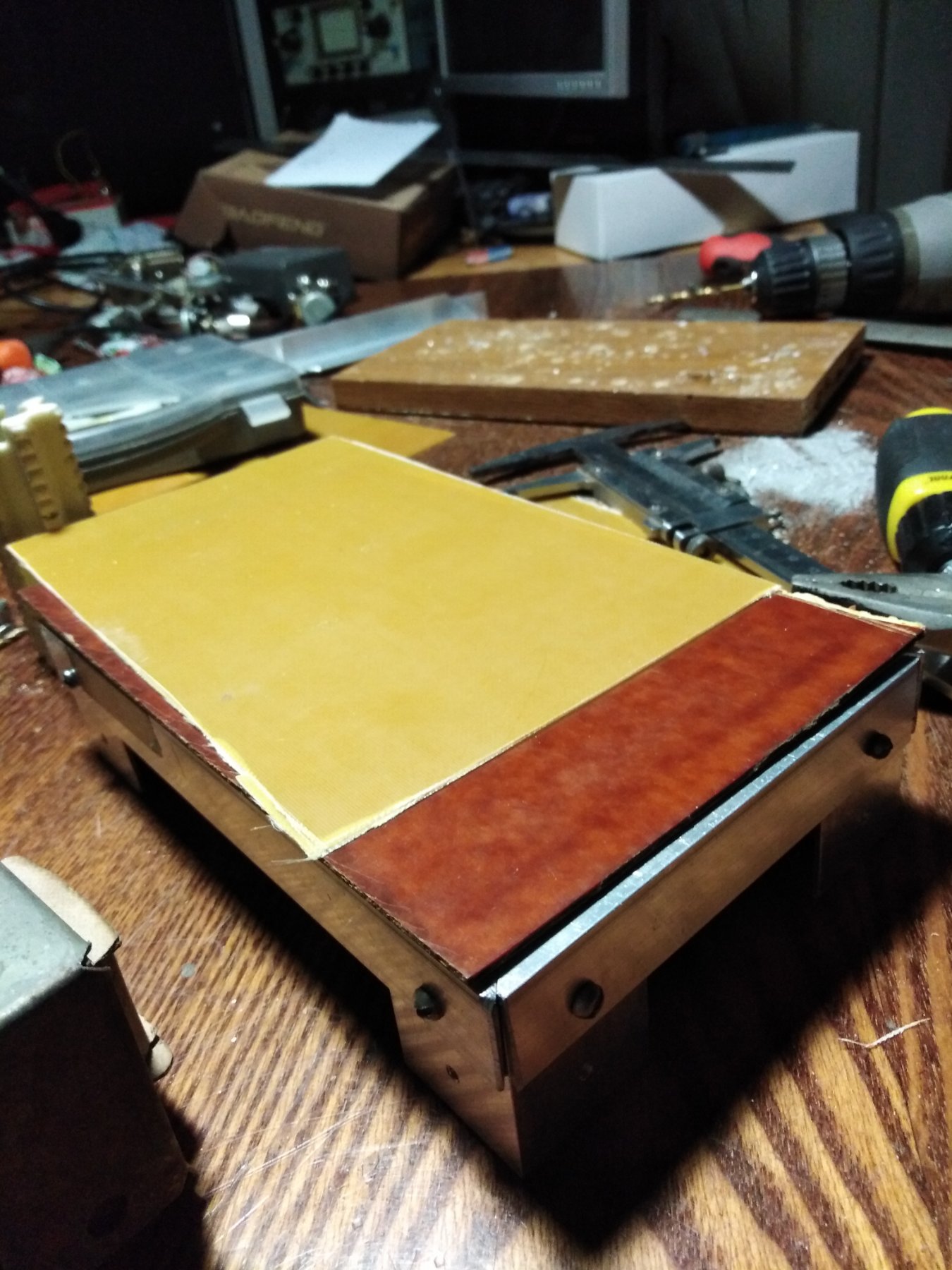

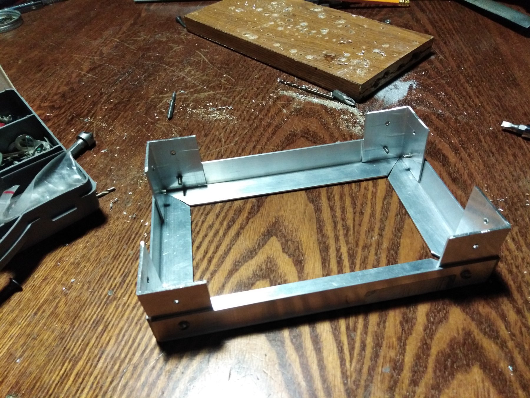

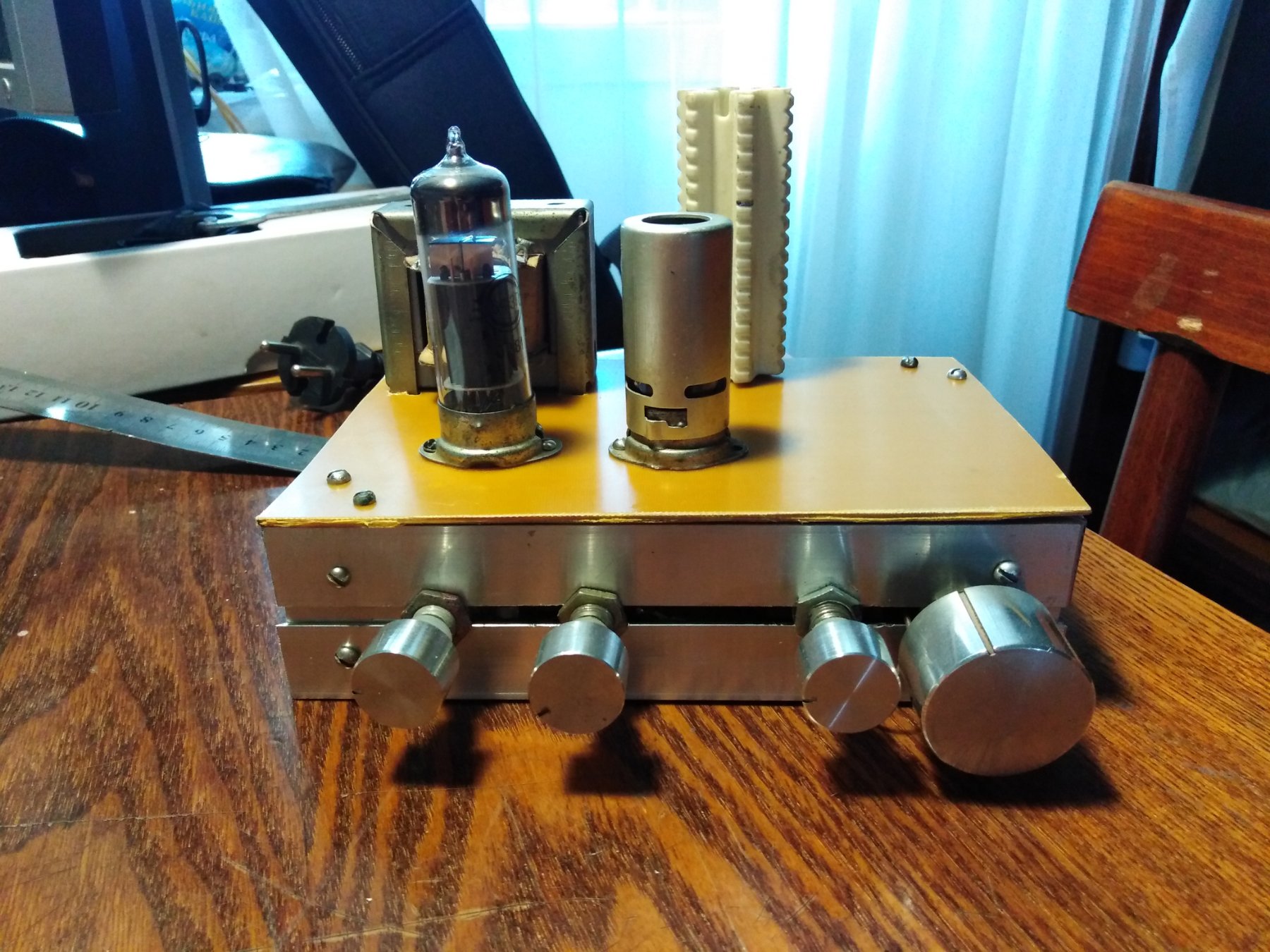

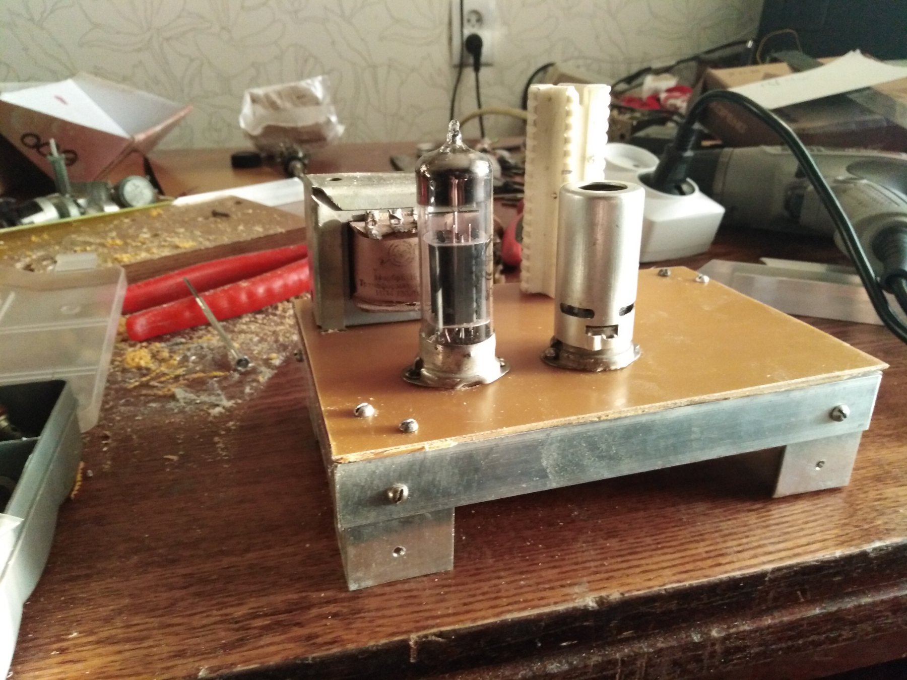

Начал я с корпуса, сварганив его из уголка, насверлил дюрок там и сям чтобы вывести все элементы управления, закрепил панельки для ламп, выходной трансформатор твз, катушку и кпе. Спаяв и запустив унч, обрадовался, что он работает, но тихо, телефоном его раскачать оказалось делом непростым. Но я делаю не УНЧ, УНЧ я делал на других лампах, и в другом корпусе, как доделаю, напишу сюда статью о нем. Так вот, послушав унч, принялся за сборку самого регенератора, намотал катуху на каркасе, почти подходившем по диаметру и удачно подошедшему по количеству влезающих в него витков. Первый и последующий запуски оказались не очень то и успешными, ввиду того что чувствительности аппарат совсем не имеет, хотя точка регенерации ловится хорошо. Пока конкретно не знаю, в чем трабл, но, надо полагать, что в монтаже.
Жду следующей порции вдохновения поковырять теплую лампоту и влезть отверткой в 300в, как будут качественные результаты - отпишусь.
