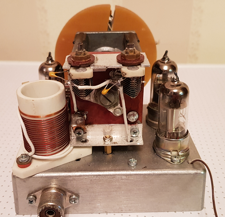

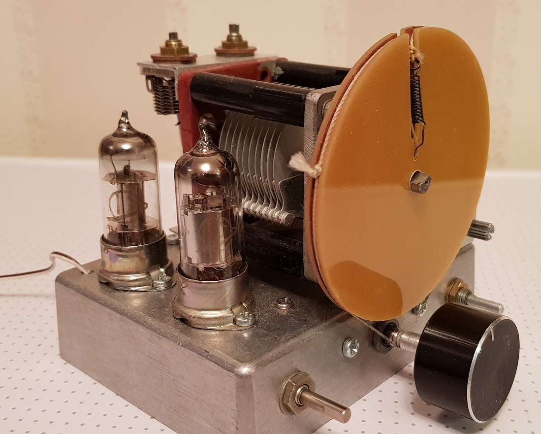

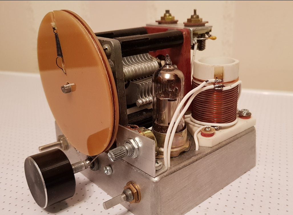

Лампы и панельки были закуплены в "истоке", в качестве шасси был использован алюминиевый корпус из электротоваров, КПЕ неизвестно от чего, шкив на КПЕ отЧПУшен из текстолита. В качестве оси ручки настройки, был использован сломанный потенциометр с длинной осью.

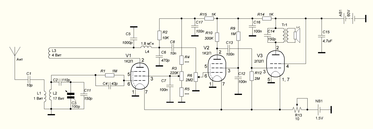

А вот и схема:
Регенератор собран на лампах 1К2П и 2П2П

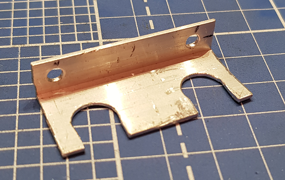

Растягивающий конденсаторы, для укладки диапазона, я использовал подстроечные, каркас катушки - керамика! Спасибо Борису за подарок! Подстроечники обусловлены тем, что катушка не имеет подстроечных элементов, и подобрать дополнительные конденсаторы из ряда Е24 весьма сложно.
Для крепления был сконструирован кронштейн:
Укладывать диапазон оказалось очень удобно, справился минут за 15 и с точностью +/- 5 КГц

Алоха! Решил повторить такой аппарат. Но вот запнулся об индуктивность L4. При заказе деталей пропустил его. Придется опять ехать в магазин.

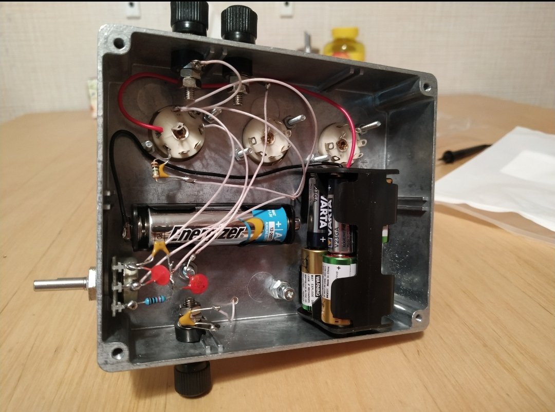

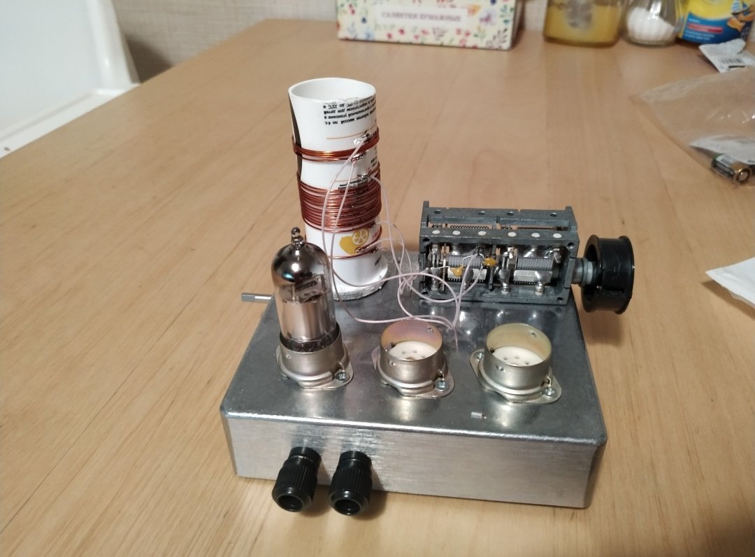

Сегодня я запустил свой реген. Сначала собрал без УНЧ, но громкость на телефоны ТОН-2 была маловата, ничего не разобрать, поэтому я дособрал УНЧ, и нагрузил его на те же ТОНы, громкости стало хватать с запасом:) Так что можно считать что запустился с первого раза. Дудит, пердит, свистит, но работает!!! Кстати, это первый мой КВ приемник, и первый в жизни девайс на лампах, так что результат для первого раза огонь! Удалось поймать 2 станции на провод длиной 8 метров выкинутый в окно с 14 этажа.
Думаю, что приемник способен на большее, но испытываю трудности с настройкой входного контура. Как правильно считать резонансную частоту для настройки на диапазон? С индуктивностью понятно. Что считать за емкость? Среднюю емкость КПЕ? Суммарную емкость КПЕ + 2 растягивающих? ТАк же хотелось бы понять логику работы растягивающих кондеров. У меня сейчас в моем приемнике не стоит их вообще, по тому что когда я их ставлю, видимо попадаю не на тот диапазон, и совсем ничего не ловится.

Вот такой реген у меня получился.
В диапазоне 41 метр, ловит 5-10 станций по вечерам. В качестве антенны использовал кусок провода 8 метров, выкинутый из окна 14 этажа. С учетом того, что нахожусь в Москве, и радиоэлектронная обстановка оставляет желать лучшего в плане помех, я считаю что это просто офигенный результат для такой простой конструкции! И избирательность просто нереальная по сравнению с приемником прямого усиления.

Этого маловато, там станций должно быть намного больше, десятка два точно. Ну а раз приемник запустился, можно привести в порядок колебательный контур. Подобрать керамический каркас, на крайняк стеклотекстолитовый, намотать качественно катушку, с шагом для добротности, подобрать число витков и расстояние катушки связи, для плавности подхода к регенерации. Избавиться от болтающихся проводов, лучше сделать все жестко или с легкой натяжкой. Поставить конденсаторы с нулевым ТКЕ и конечно-же верньер со шкалой!
И после всего этого, можно будет с комфортом слушать радиолюбителей.
