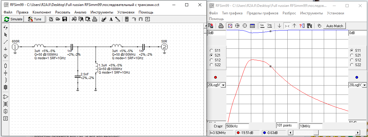

Денис, не совсем правильно так предлагать схему. Смотри, вот быстро накидал твою схему, без точной подгонки компонентов и вот что выходит:

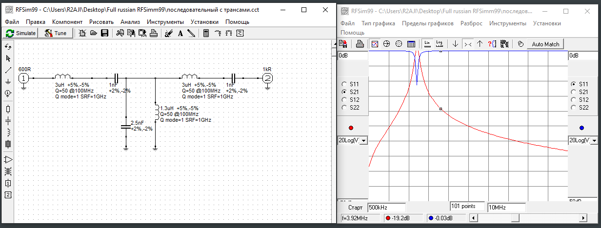

И вроде как все хорошо и правильно. Но это в идеальных условиях. А теперь подключим реальную антенну типа веревка и у нее сопротивление, ну допустим, окажется 600 Ом. И вот что выходит:

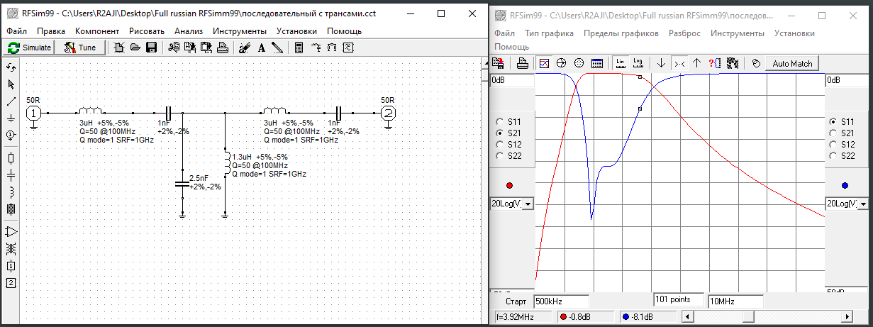

Дальше, у регенеративного каскада сопротивление сложнопрогнизируемое, и допустим, оно стало 1000 Ом:
И вот по факту мы будем иметь что-то не совсем понятное, которое не только не будет помогать отфильтровывать лишнее, но и порежет нужное.
В принципе, что-то подобное будет и с ФНЧ, но конечно несколько в меньшей степени.

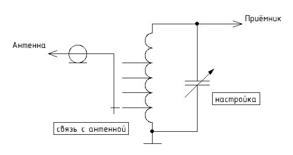

Тогда стоит выбрать простейший вариант: одиночный контур хорошей добротности с сопротивлением 1-2кОм, с перестройкой при помощи КПЕ, прямое включение со входом приёмника, и с переключаемыми отводами для согласования антенны.

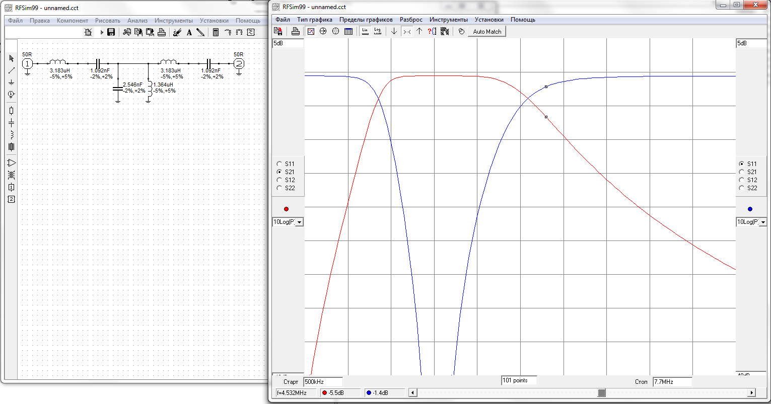

Вот такой вариант наверное тоже возможен? Стандартные дроссели и ёмкость конденсаторов. ФВЧ + ФНЧ.
Ну это в модели. А как на практике х.з.
