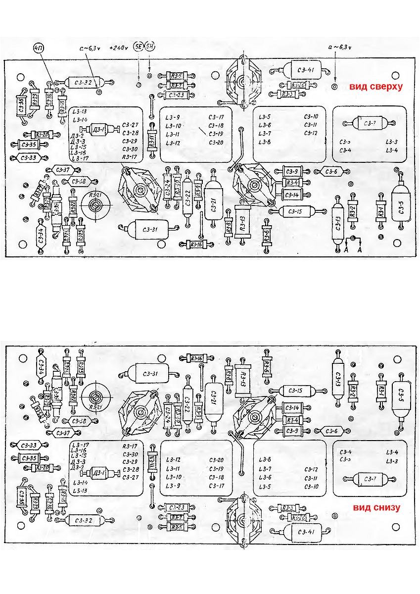

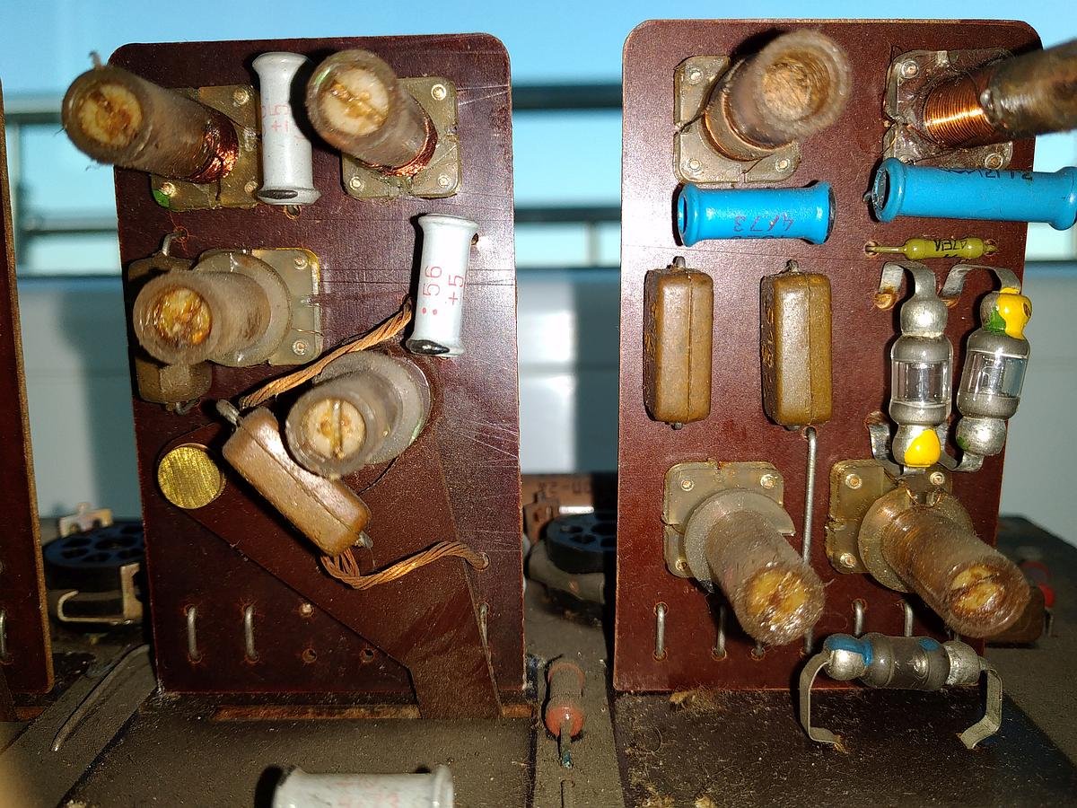

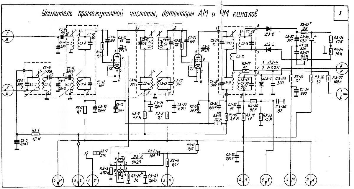

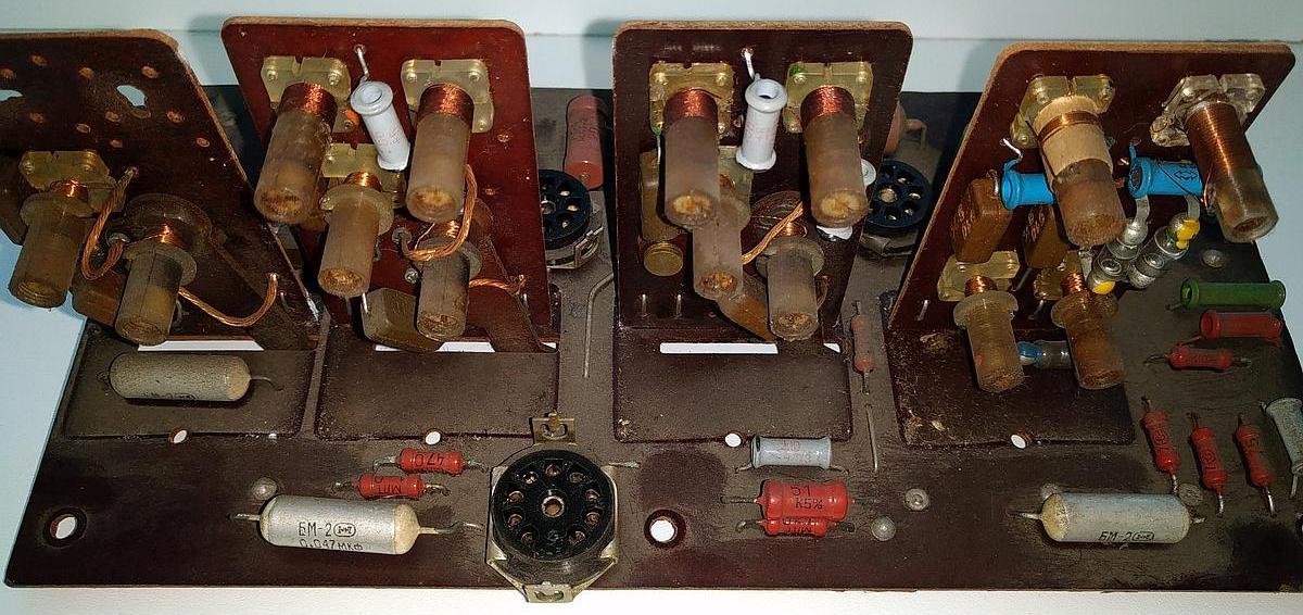

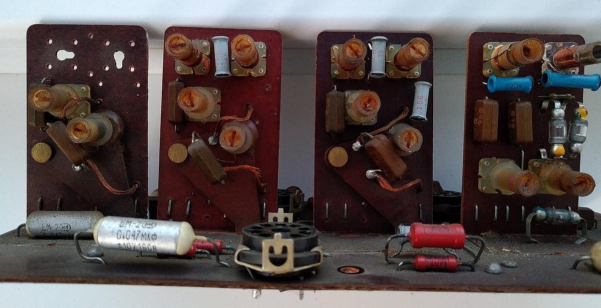

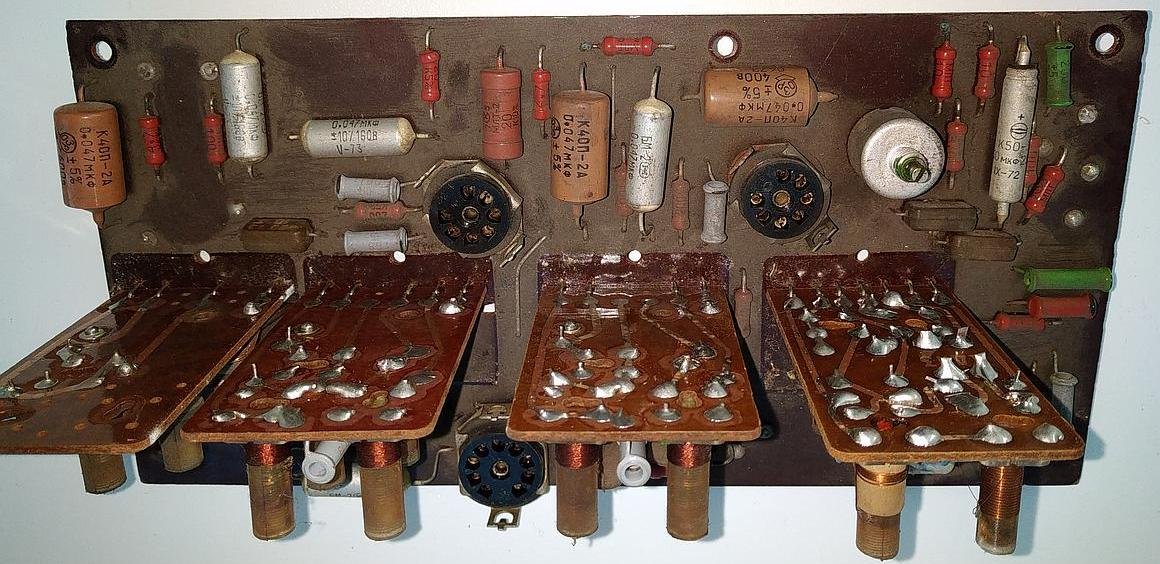

Добрый день, братья по разуму. Подобрал валявшийся "Казахстан" 1973-го года, занялся переборкой. Из следов пребывания ноги человека пока вижу только неродной потенциометр в УНЧ (установлен с характеристикой А, а должен быть В) и по мелочам: ручки неродные, стрелка на шкале протезная... Вопрос. Какие мысли у кого, стОит ли заменять КСО в блоке ПЧ (см. картинки). Если да, то как: все не глядя, только протекающие, все кроме фильтра... Почему сомнения. Сердечники в катушках заклеены по-взрослому, — с ходу не повернёшь, нужно отмачивать. То есть как бы лучше контурные ёмкости не трогать, чтобы потом не подстаивать. С другой стороны — приёмнику 50 лет, наверняка подстраивать в любом случае придётся, а значит раз пошла такая пьянка, то и ёмкости заменить под шумок можно...

КСОшки очень надежные конденсаторы, и течь там нечему. Ну подгонять настройку ПЧ подбором конденсаторов, то еще приключение.
А вот размачивать катушки надо с осторожностью, что бы не поплыл пластик. Понять бы чем залито.

Вот здесь примерно с 15:40 очень умный дядька из Канады демонстрирует массовый падёж аналогичных буржуйских конденсаторов. Если бы я этого ролика не посмотрел, то даже и в мыслях не имел бы усомниться в КСО. А теперь вот чешу репу: а не приподнять ли так же по одной ноге, да не поднагрузить их на предмет прострелов... С другой стороны — трогать контура тем более чем-то горячим не хочется...
Казахстанскую мастику народ вроде бы успешно размачивает спиртом за день-два-три.. У меня есть запасной комплект диапазонных планок, могу потренироваться. Запороть фильтры ПЧ совем не хочется...

Коллега, не извольте сумневаться, наши КСО живучи не чета буржуинам
По одной ноге поднять, конечно, можно, но только для самоуспокоения.
Ну а если спирту клей поддается, то вопрос решается сам собой

По опыту скажу - аксиальные электролиты типа К50 дохнут ОЧЕНЬ ЧАСТО.
Следующие на очереди - БМ-2.
КСО оставьте в покое

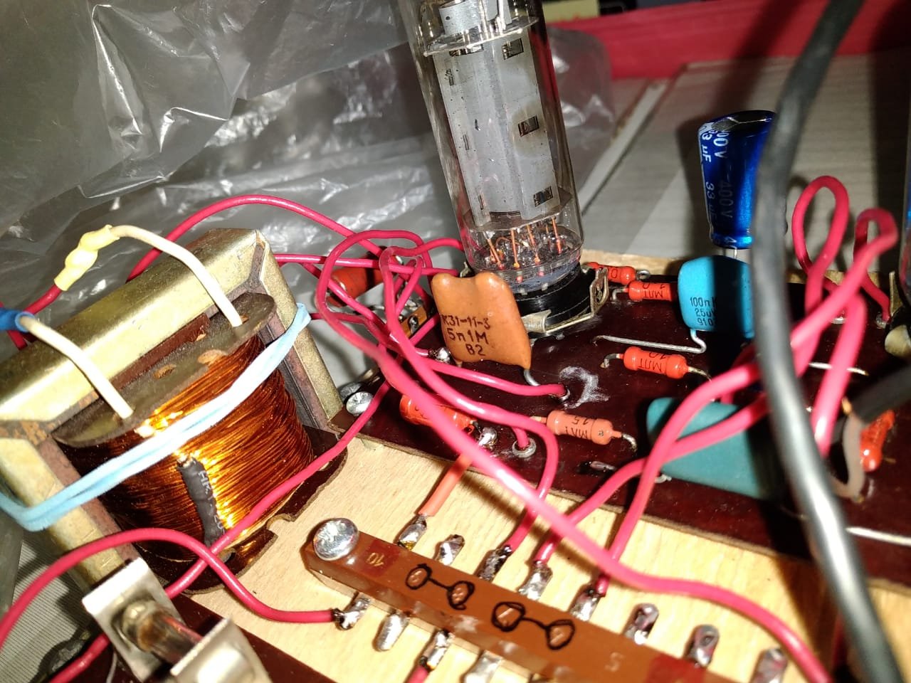

Владимир, а К31 по сревнению с КСО — лучше, хуже, либо равно? Это не в смысле вынуть все КСО, и вставить вставить К31, а в смысле для замены механически убитого КСО — слеует добыть именно КСО или можно поставить К31?.. В УЗЧ (на фото) я так понимаю, вообще всё равно. А вот в ВЧ цепях?

Насколько я помню, К31-11 тоже слюдяные, по идее должны быть не хуже чем КСО. Но, если не ошибаюсь, их не встречается с малой емкостью, до сотен пикофарад.

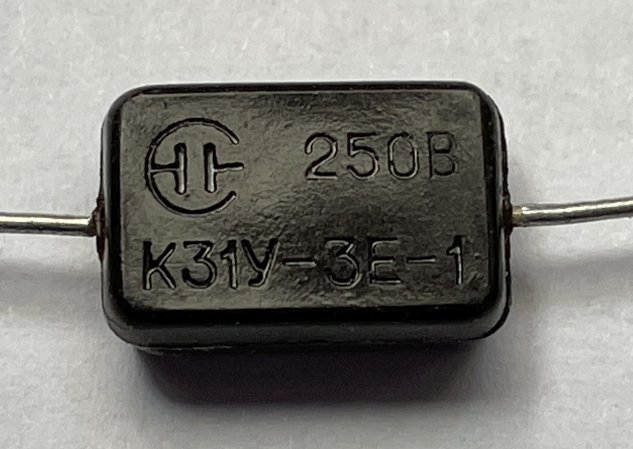

Есть ещё К31У-3Е. По сути то - те же самые КСО, но выпускались немного позже. Их ещё можно найти с хранения. Минимальная ёмкость по-моему от 51 пФ.
Вот такие
Вот такие

Насчет КСО коллеги абсолютно правы. Очень надежные, до сих пор пользуюсь ими. И еще они термостабильны. А вот конденсаторы типа КТ в контурах могут попасться пробитыми. Хотя считаются тоже из надежных. На моей практики попадались такие 2 раза и оба раза в контурах. Но их проверять нужно в последнюю очередь. Если шум в динамике появится, то и грешить на них не надо будет.
