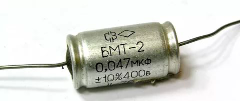

Сообщение Alex Hoffman » 25 сен 2023, 17:28

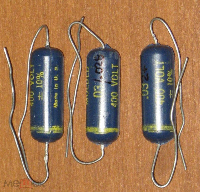

Vlad1953 писал(а):
25 сен 2023, 14:47
Потом начали наши выпускать с резиновыми пробками.
(5.89 КБ) 0 скачиваний
БМТ.

Сообщение Alex Hoffman » 25 сен 2023, 17:32
Сообщения: 327
Сообщение Vlad1953 » 25 сен 2023, 19:07
Вот такие конденсаторы точно в топку надо. :D И пробивались хорошо, а уж про утечку уж и говорить неохота. Сколько нервов в свое время вытянули, просто ужас.
Сообщения: 441
Благодарил (а): 20 раз
Сообщение Alex Hoffman » 25 сен 2023, 21:47
Vlad1953 писал(а):
25 сен 2023, 19:07
Абсолютно согласен. БМТ даже проверять не надо, сразу под замену.

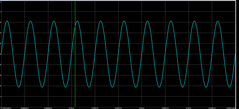

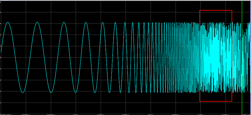

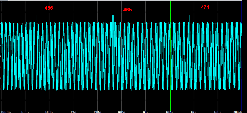

Сообщение svc » 26 сен 2023, 15:27
svc писал(а):
22 сен 2023, 21:36
UTG умеет работать как ГКЧ... Ещё можно в него загружать самодельную последовательность сэмплов... Ещё не пробовал, но боюсь, что построенный "по точкам" сигнал будет засран гармониками от переходов от точки к точке...
Нет, товарищи, погорячился я. Свип-генератор на ПОДГРУЖАЕМЫХ в UTG900 файлах не получится (была идея дорисовать метки в нужных местах). Памяти в приборе под загружаемую последовательность только 4096 ячеек (для сравнения — в UTG2000 их 16 млн). Синусоиду можно (хоть и не нужно) построить какой угодно красоты (тем более что достаточно только один период задать). Линейный свип для 465±13 кГц поганенько но укладывается. А логарифмический, звуковой — фигушки: с какой-то частоты идут обрывки из отрывков... Фото из UT-шного штатного редактора сигналов.
