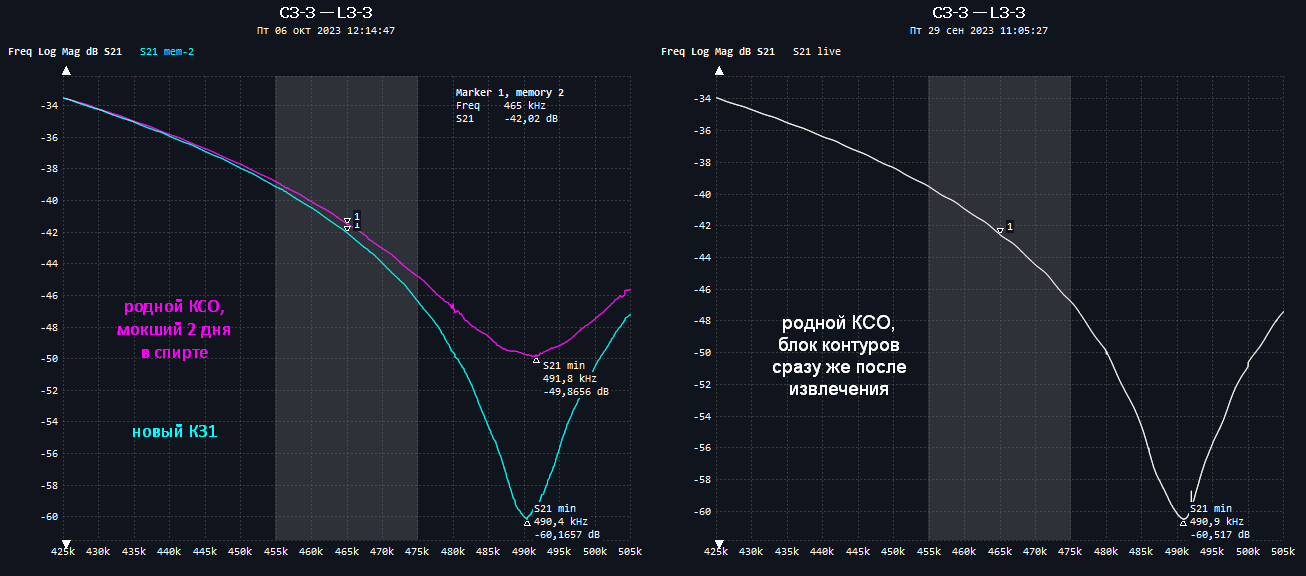

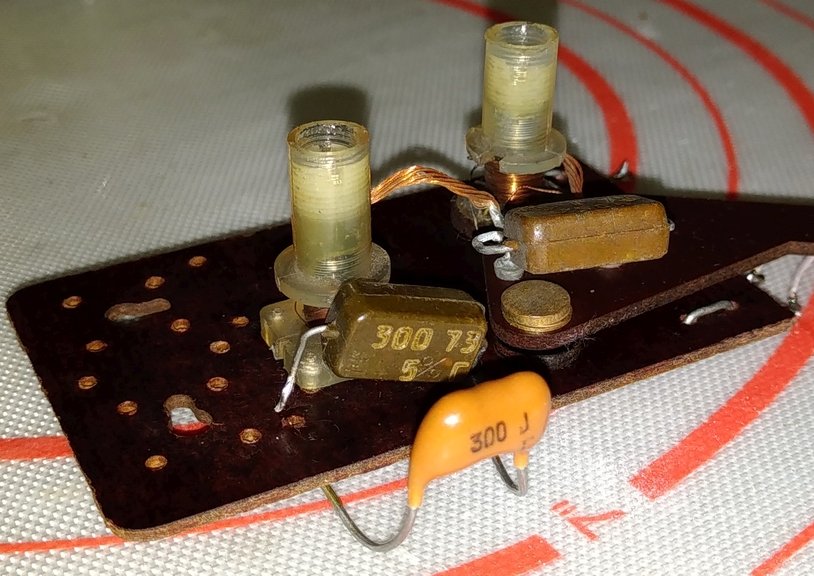

К вопросу о конденсаторах... Есть на CQHAMе дядька из Литвы, который вроде как собаку съел на размачивании сердечников от "Казахстанов" (ссылку не вставляю, т. к. Владимир ругается). Почитал я его, посмотрел фотки (на которых он диапазонные планки прям с головой погружает в жижу), зажмурился и затолкал платку с первой парой контуров ФСС целиком в спирт отмокать (именно эту, потому что в случае облома перематывать пришлось бы только две несложные катушки). Сердечники за двое суток успешно раскисли и вывернулись. Но это не самое интересное. Перед тем как что-то предпринимать, я сохранил картинки с NanoVNA в отношении этих контуров [контура тупо включал без всякого согласования между выходом и входом прибора]. После купания я "измерения" повторял, чтобы вернуть сердечники в прежнее положение. Вторичный контур сразу отрисовался в прежнем виде, а у первичного уровень на частоте резонанса оказался втрое хуже, чем до отмачивания. Первая мысль была, что как-то умудрился намагнитить сердечник. Катушки идентичные, потому просто поменял сердечники местами; косяк вместе с сердечником не ушёл. А прежде чем заниматься реанимацией катушки (лень же), абсолютно наудачу подпаял вместо родного КСО нулёвый К31. И кривая вернулась на место! Получается, два дня в спирте снизили добротность этого конкретного экземпляра КСО? Второй-то нормально пережил процедуру... Они кстати разных заводов...

Сообщение svc » 06 окт 2023, 14:01
P.S. Не успел расшифроваль логотипы, предыдущий пост заблокировался... Выжил Павлово-посадский "Экситон", сдулся Новосибирский конденсаторный завод.
Похоже от времени произошла разгерметизация между выводами и корпусом. Ну и спирт с химикатами просочился во внутрь.

svc писал(а):
06 окт 2023, 13:16
А замерьте.
svc
Сообщения: 31
Благодарил (а): 12 раз
Поблагодарили: 7 раз
Сообщение svc » 07 окт 2023, 17:10
ЗАМЕРИТЬ мне, как тут мне неоднократно пеняли, нечем. Но ничто не мешает СОПОСТАВИТЬ.
