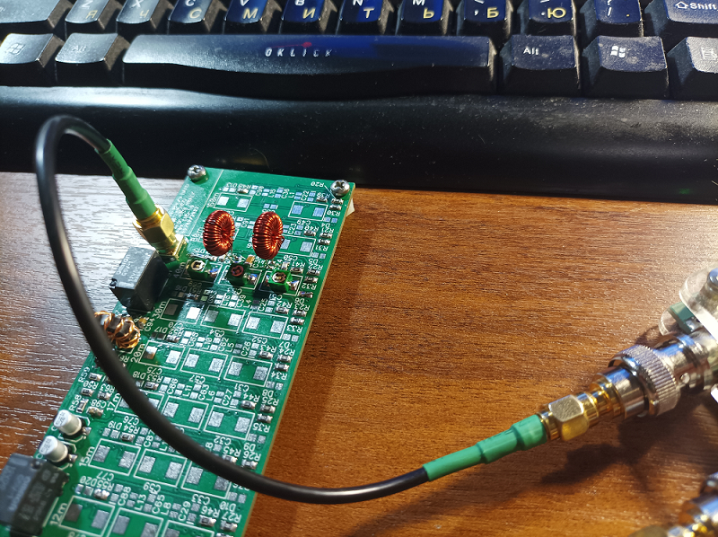

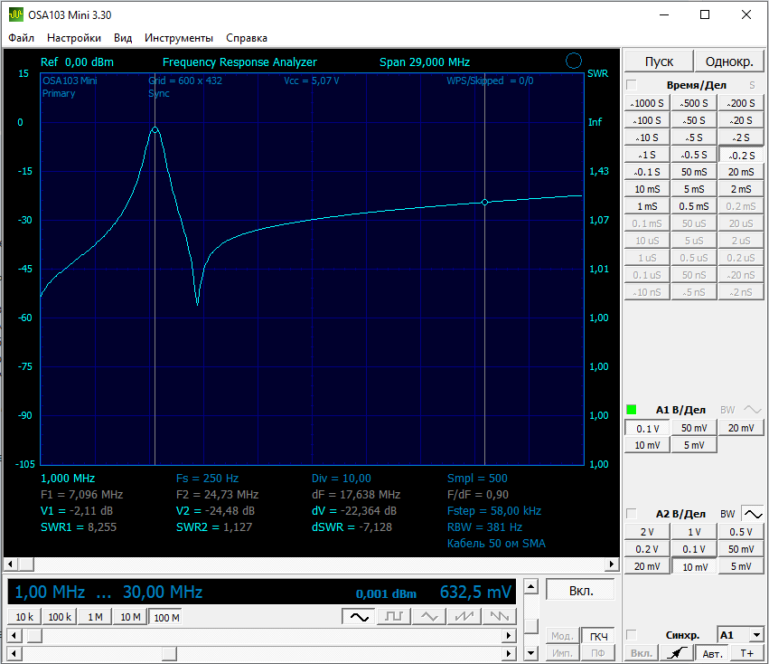

Колечки самый настоящий амидон, тут 100%, остались от америкосовского набора SDR SoftRock, использовал T37-2, есть и меньше, но провод у меня только 0,4мм остался, для колечек T30-2 толстоватый, ну вот что получилось, результат лучше но все равно пролаз есть, хоть и меньше, может я чё ни так измеряю??? Схема то фильтра практически авторская, но у Сергея Эдуардовича нет такого "пролаза"
Видно что, потери в полосе значительно меньше, ну и принимать лучше стал, надо будет подумать, все равно платку переделывать придется

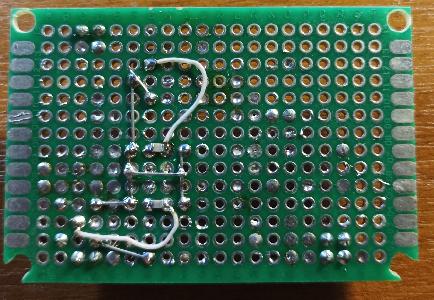

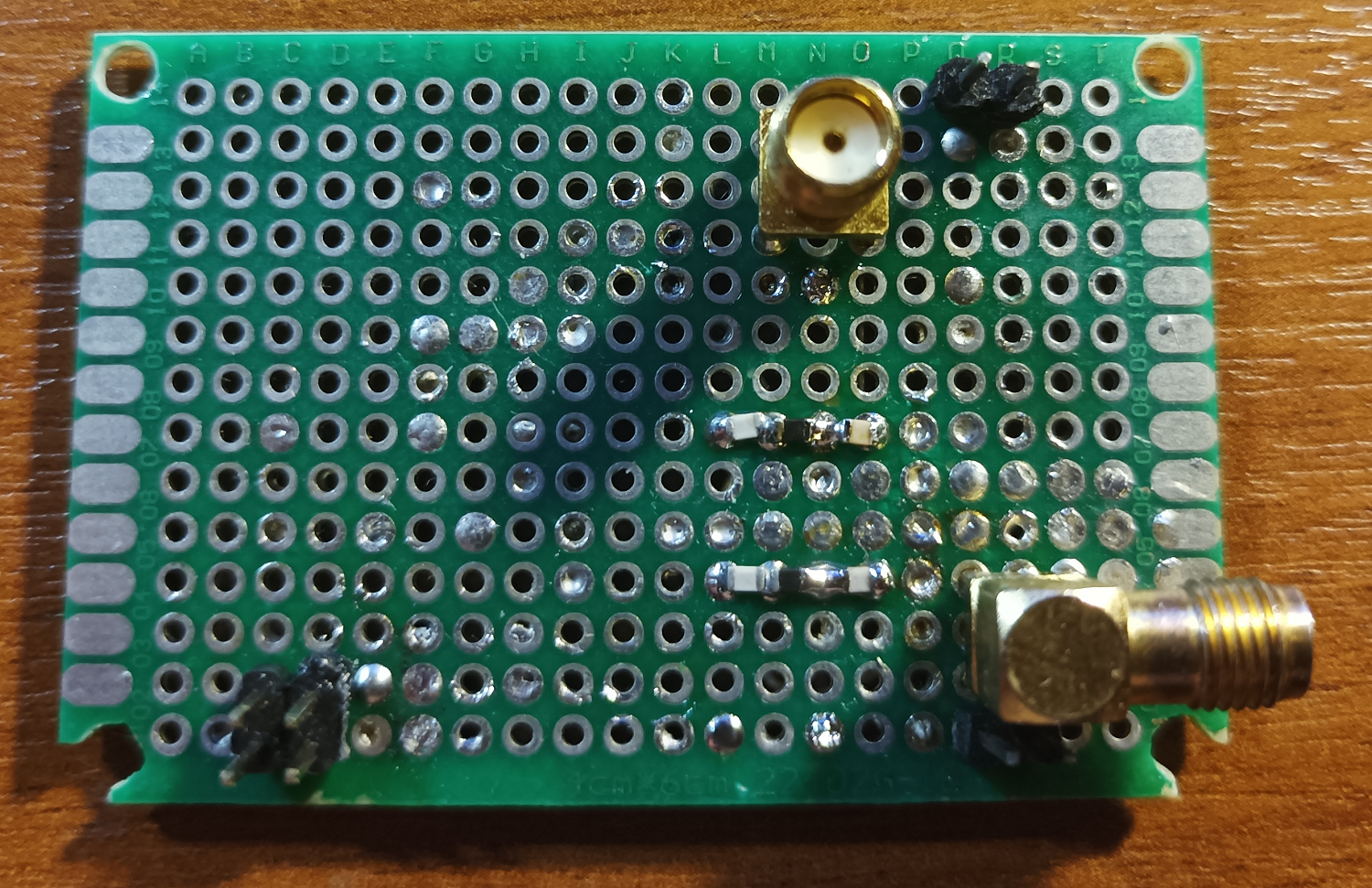

Oleg писал(а):
18 сен 2022, 19:04
Александр, Вы не могли бы выложить фотографии макета крупным планом сверху и снизу?
Сейчас сделаем, правда я подстроечники уже от туда убрал.

Oleg писал(а):
18 сен 2022, 19:04
Индукивности посередке черненькие
В полосе пропускания гораздо лучше, а вот в дальней зоне подавление, всё равно маловато. :?
