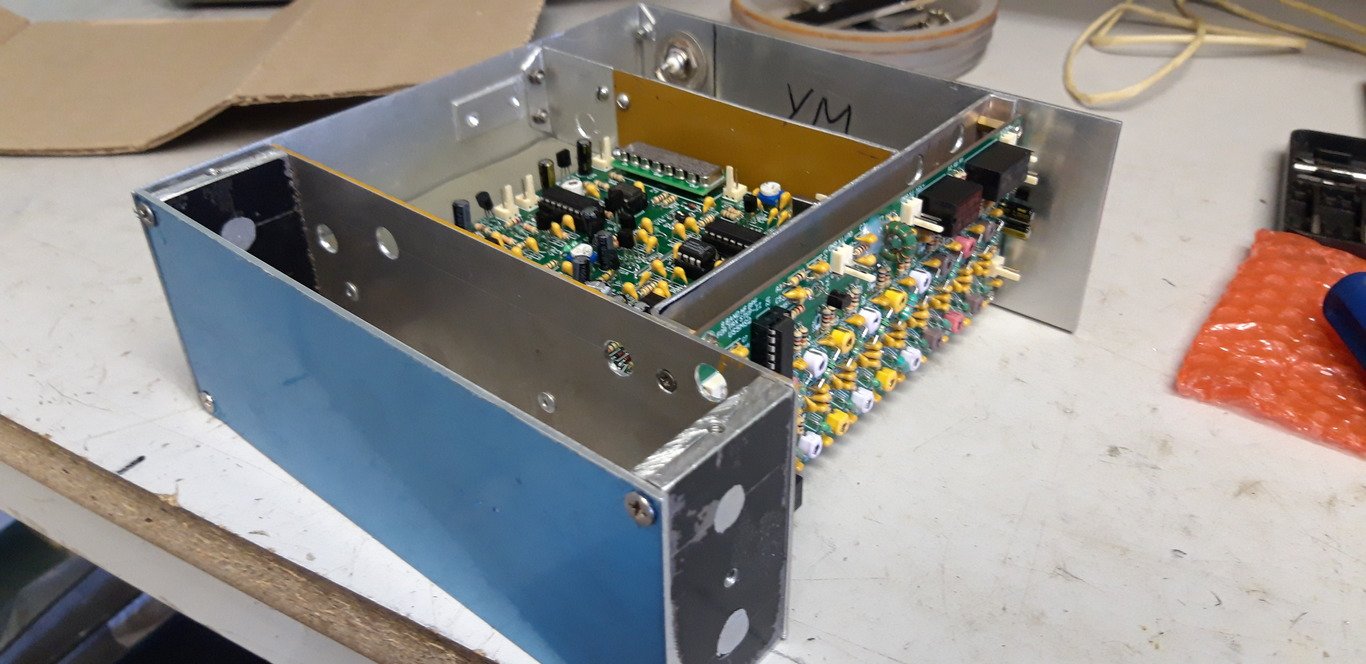

Сообщение ul-hant » 19 апр 2021, 12:08
Хочу сказать огромное спасибо Александру (Alex 1) за то что запустил мою плату STEP II с микро синтезатором. Дай Бог здоровья тебе и всем твоим близким!
Ну вот потихоньку мой корпусок, становится похожим на трансивер, завтра начну переднюю панель слесарить и останется дождаться УМ от Вячеслава и начать объвязывать все платы.

Сообщение Alex 1 » 19 апр 2021, 18:51
Внимательно посмотрите на ПП ФНЧ, какой диод установлен в измерительном мосту, ну там где полосатые двухваттники стоят, по авторской схеме там устанавливается ВАТ41(Шотки 100 В), но он выгорает почти сразу, после нескольких посылок в эфир, Сергей Беленецкий, стал устанавливать Д2Ж, они 150 В. За не имением оных, кто то на авторском форуме сказал, что устанавливает 1N4007. Имейте это ввиду!
