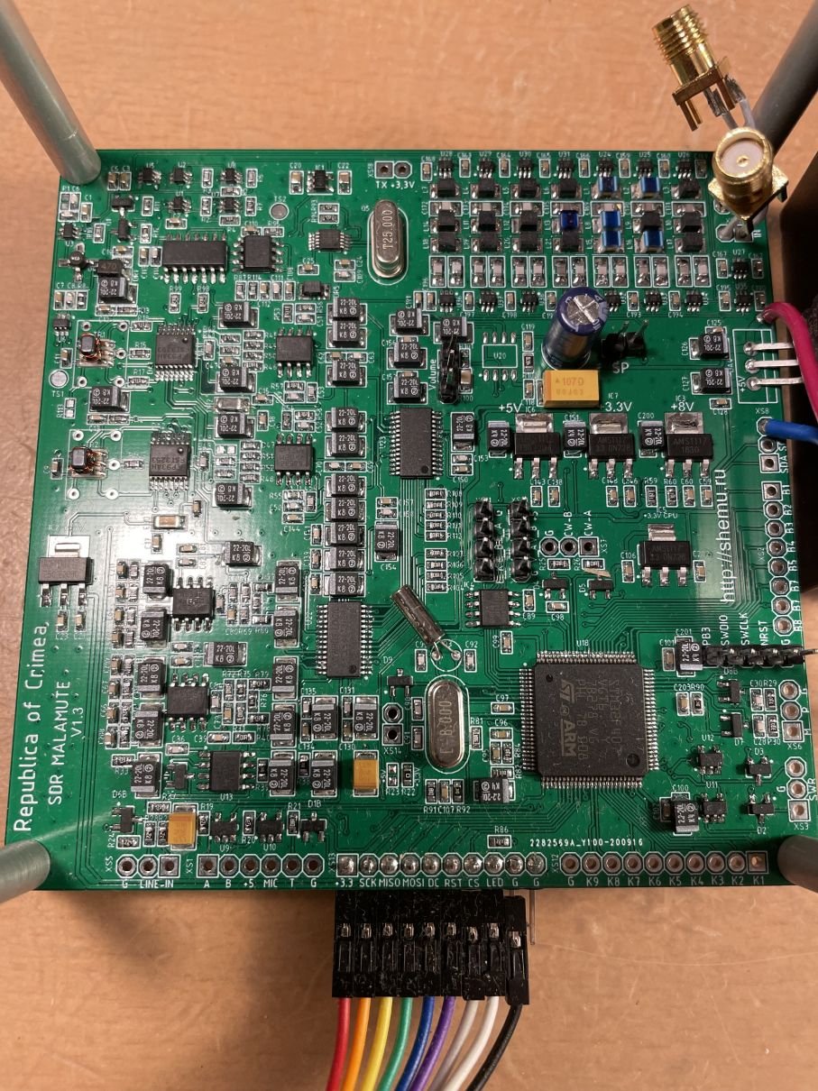

Ну а если всё-таки SDR ;) , то получится примерно вот так.
Это весь приемник на плате 100х100.
Собственно, это - Маламут без усилителя и ФНЧ.
