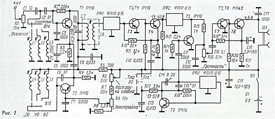

Собрал по данной схеме.Одни вешалки на 40м :D
Надо попробовать за городом антену по выше закинуть и покрутить.Но для начала надо в корпус всё убрать :)

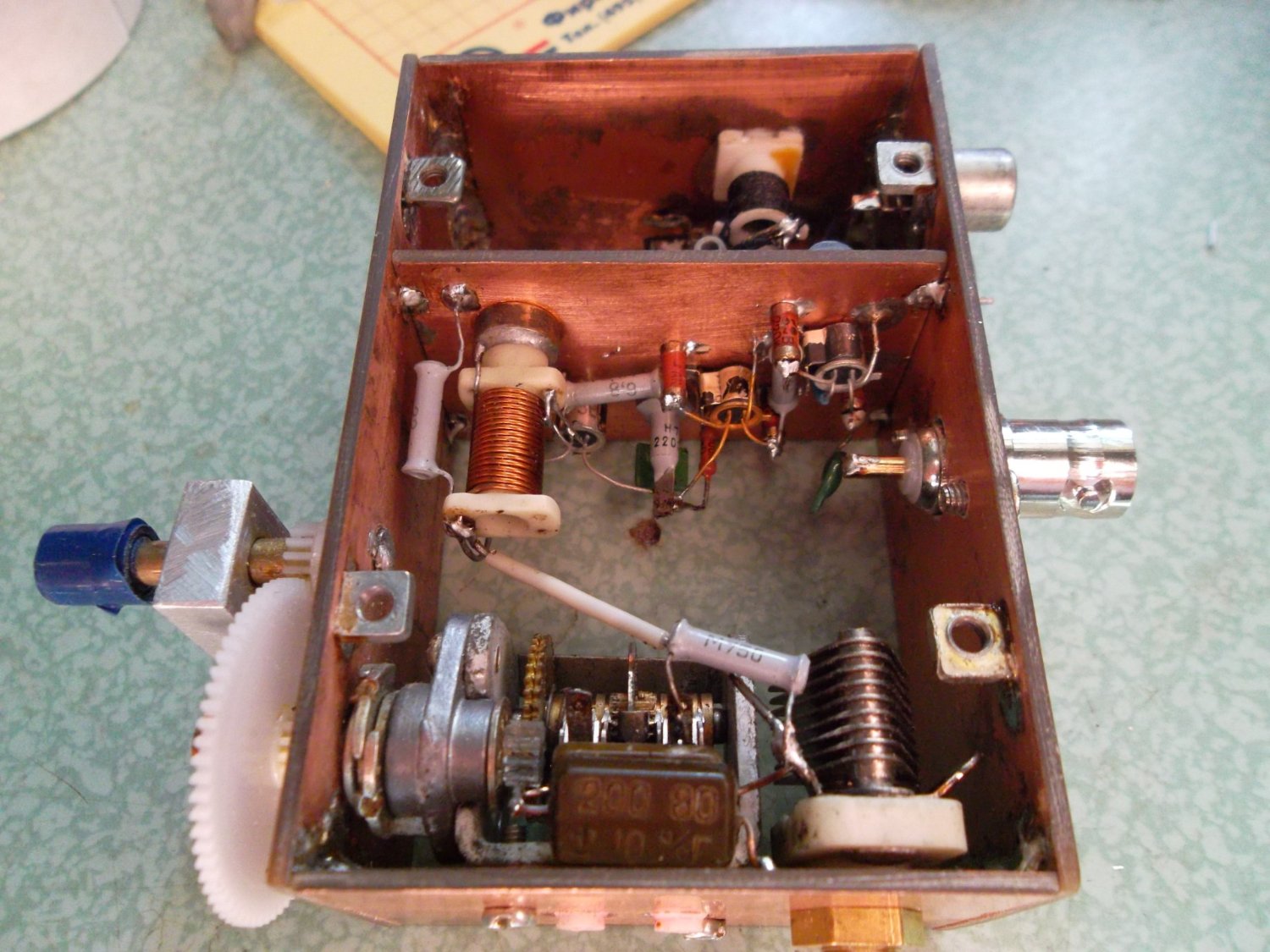

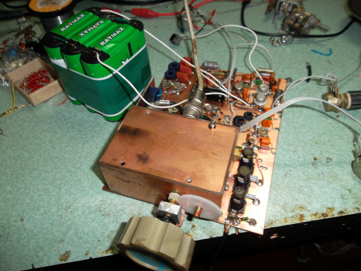

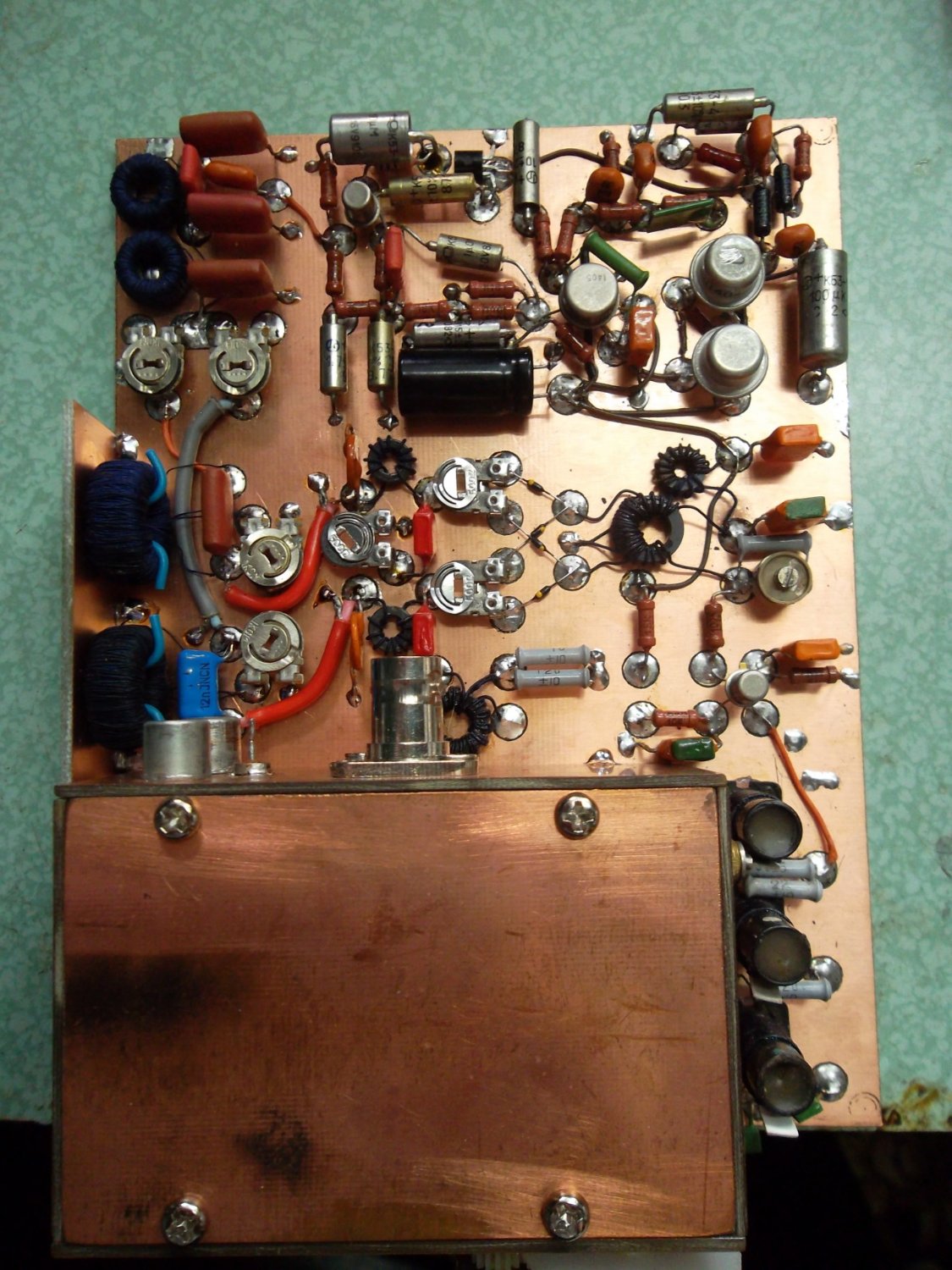

Давным давно тоже смастерил ППП на 20м. Более-менее подходящей схемы не нашёл, поэтому слепил франкинштейна - ГПД и УРЧ взял из книжки Полякова, смеситель и НЧ фазовращатель позаимствовал у того же Полякова (Радио 1974/10), а УНЧ от приёмника "Радио-87ВПП". Работало неплохо,но добиться хорошего подавления нерабочей боковой не получилось
