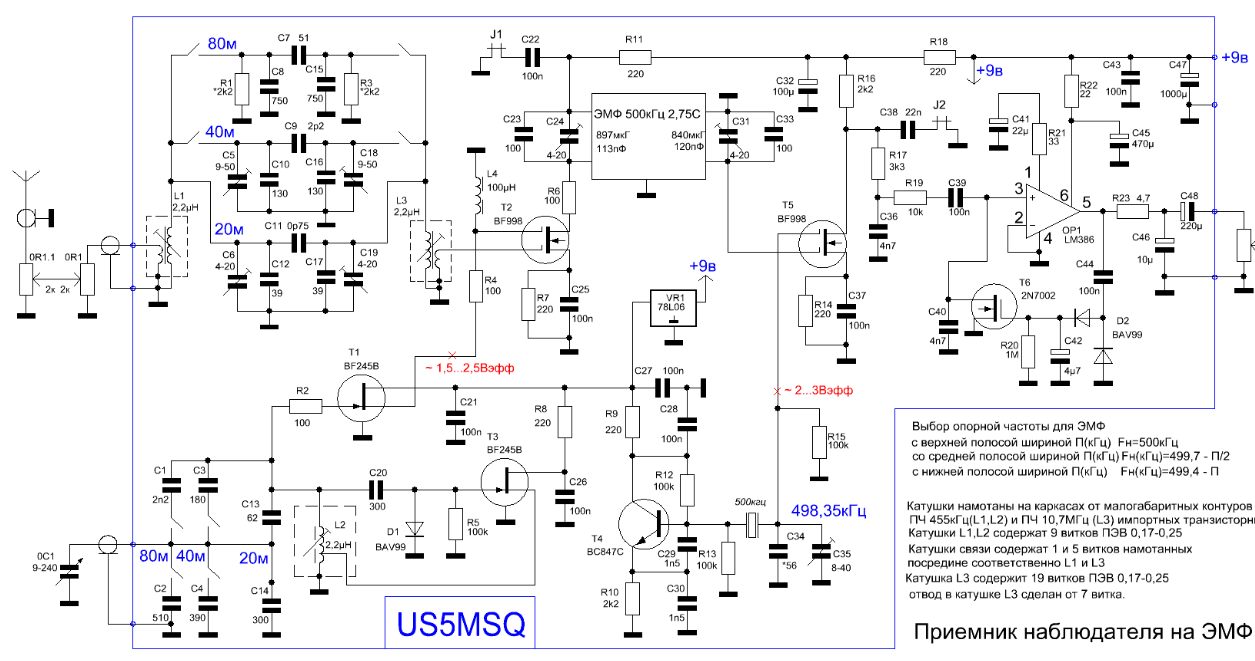

Собрал приемник наблюдателя на ЭМФ-Д-500-3В с верхней полосой пропускания по схеме С.Э.Беленецкого ver.3.2 на 40 метров.В опорнике применил пьезокерамический резонатор на 500 кГц.Вогнал в диапазон емкостями и приемник сразу заработал.Спасибо Сергею Эдуардовичу за эту конструкцию!Сейчас попытался перевести опорный гетеродин на кварцевый резонатор в металлическом корпусе,но все безуспешно.Нет генерации опорника.Танцы с бубном и без так и не дали результата-нет генерации.Коллеги, как заставить ОГ работать?Где эти тонкости настройки?С керамикой ведь без проблем!Буду признателен советам.Схему прилагаю.

Если уверены в испарвности кварца, то надо попробовать попдобрать ёмкость С34. Пошагово увеличивать примерно до 1000 пикофарад. Может быть и заведётся. :roll:

Если 1000 пикофарад, окажется мало, поставить 0,1 мкФ.

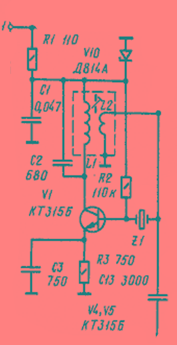

Если не заведётся, тогда сделать на отдельной платке по схеме от Радио 76М2.
Для этого приёмника я в начале использовал кварц в стандартном корпусе HC49U, но он так же как и у Вас не завёлся - из-за маленького размера кристалла, добротность резонатора низкая. Заработало с использованием колебательного контура, как в Радио-76, но амплитуда была небольшая

Поднял напряжение питания ОГ до 9 вольт и увеличил С34 до 33 nF-появилась генерация на эмитере VT4 но амплитудой всего 300 mV(по осциллографу).На втором затворе VT5 ничего нет,а должно быть около 1.5-3 В эфф.
Надо делать генератор с колебательным контуром, по схеме выложенной выше, если и в ней, амплитуда будет мала, то тогда кварц в мусор.
