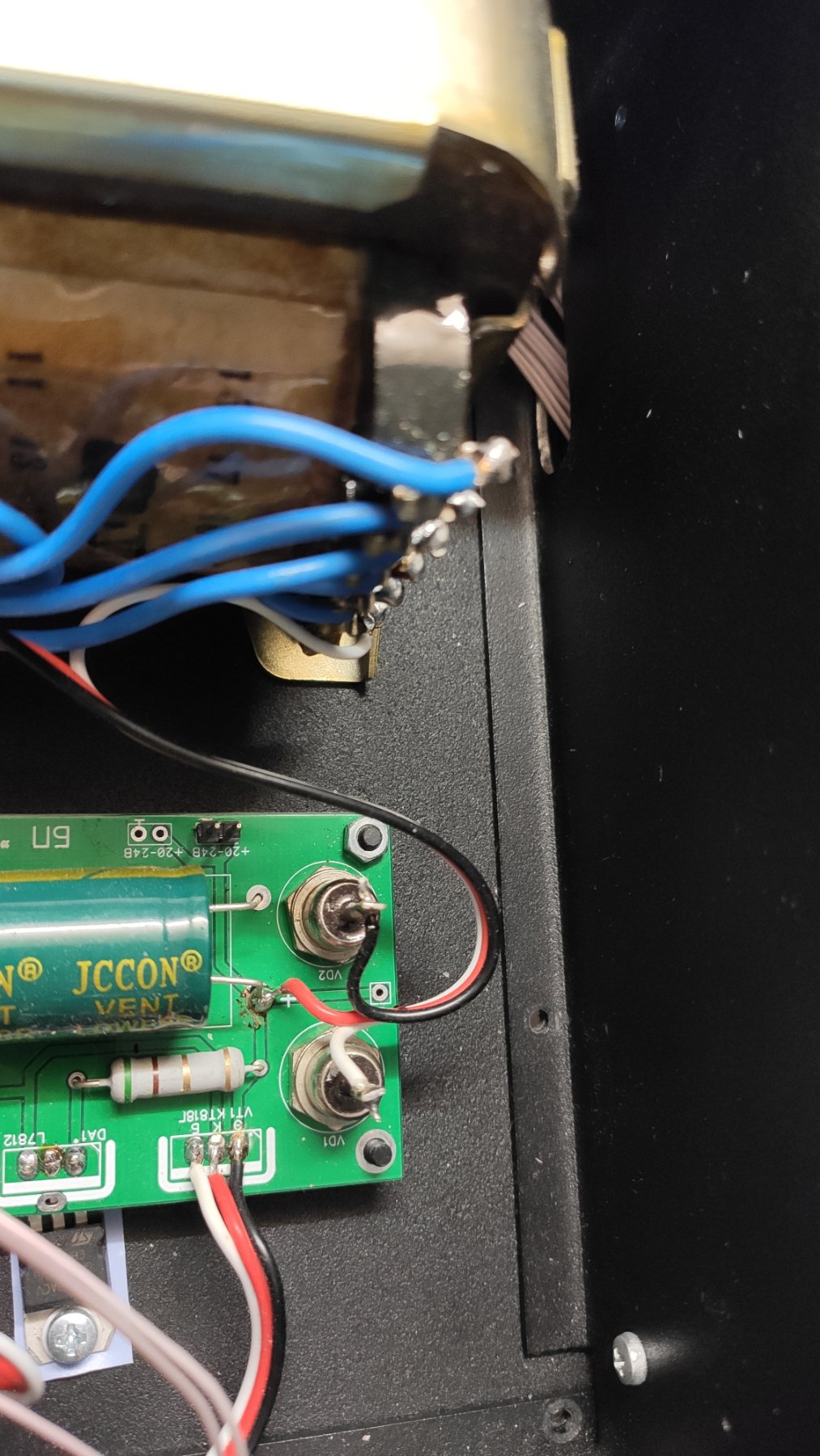

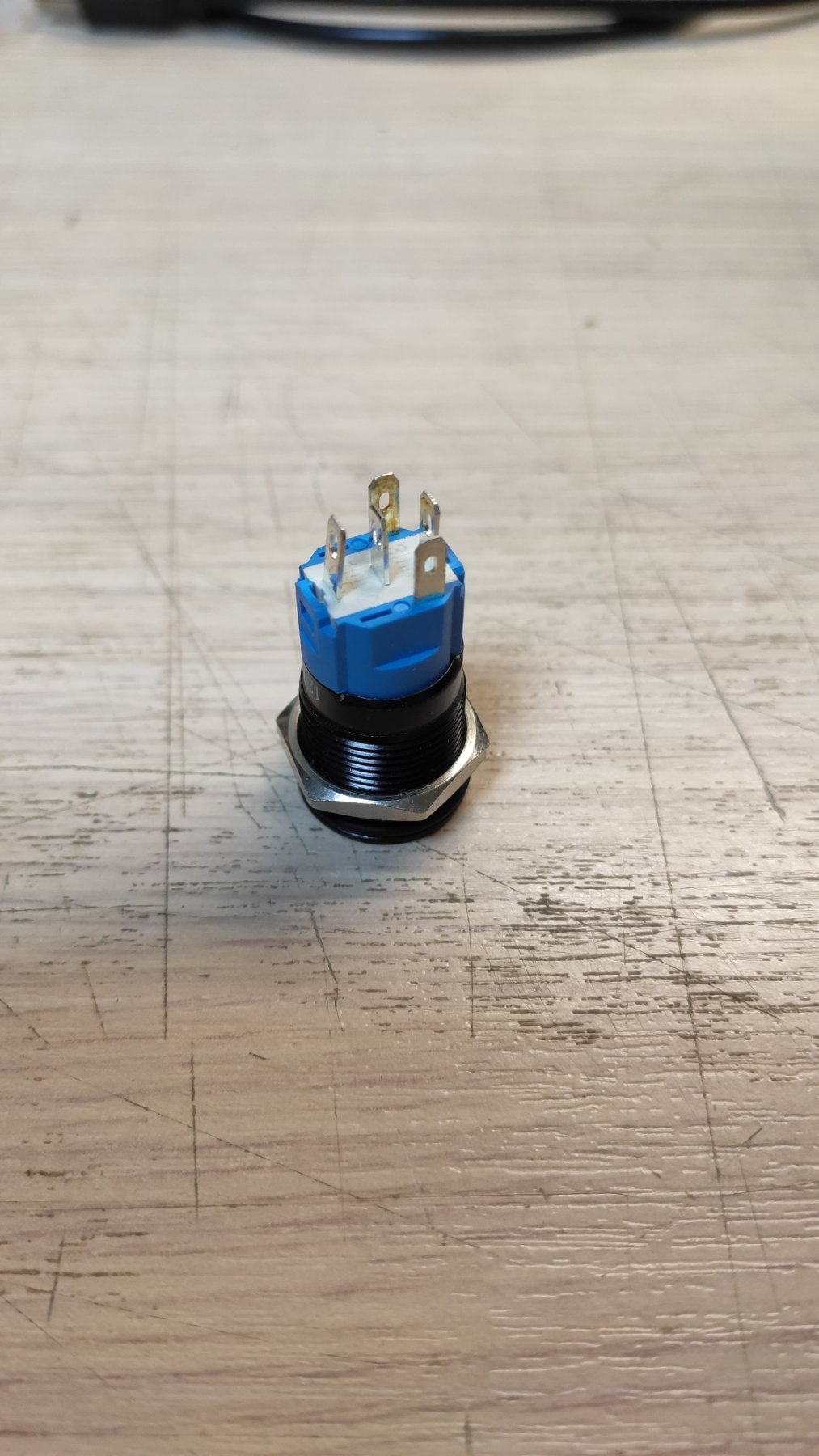

Дружба м помогите наладить
Сообщение R3KMB » 23 июл 2023, 21:09
Ещё один ламерский вопрос Сейчас трансивер включаю той клавишей, что на задней панели она отрубает от сети 220в Но в комплекте есть кнопка,которая устанавливается на переднюю панель. Так думается что она должна отключать 12в от трансформатора к блоку питания. Вот в какой, разрыв её включить? Питание с трансформатора идёт с двух обмоток. Единственное что приходит в голову, это заколхозить дополнительную релюшку. Но это как то... Не то, вобщем.
