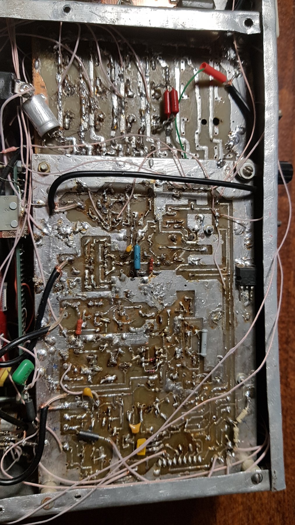

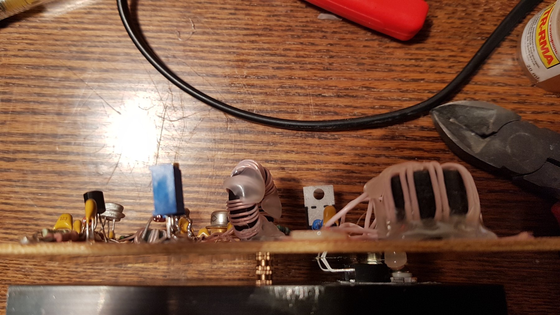

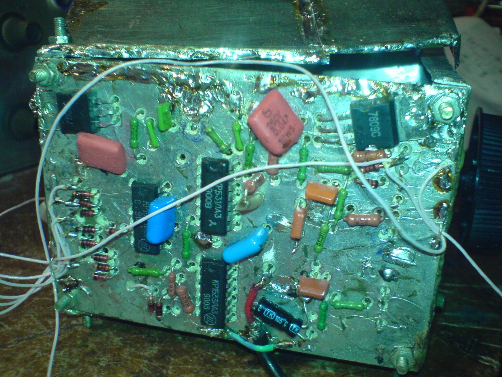

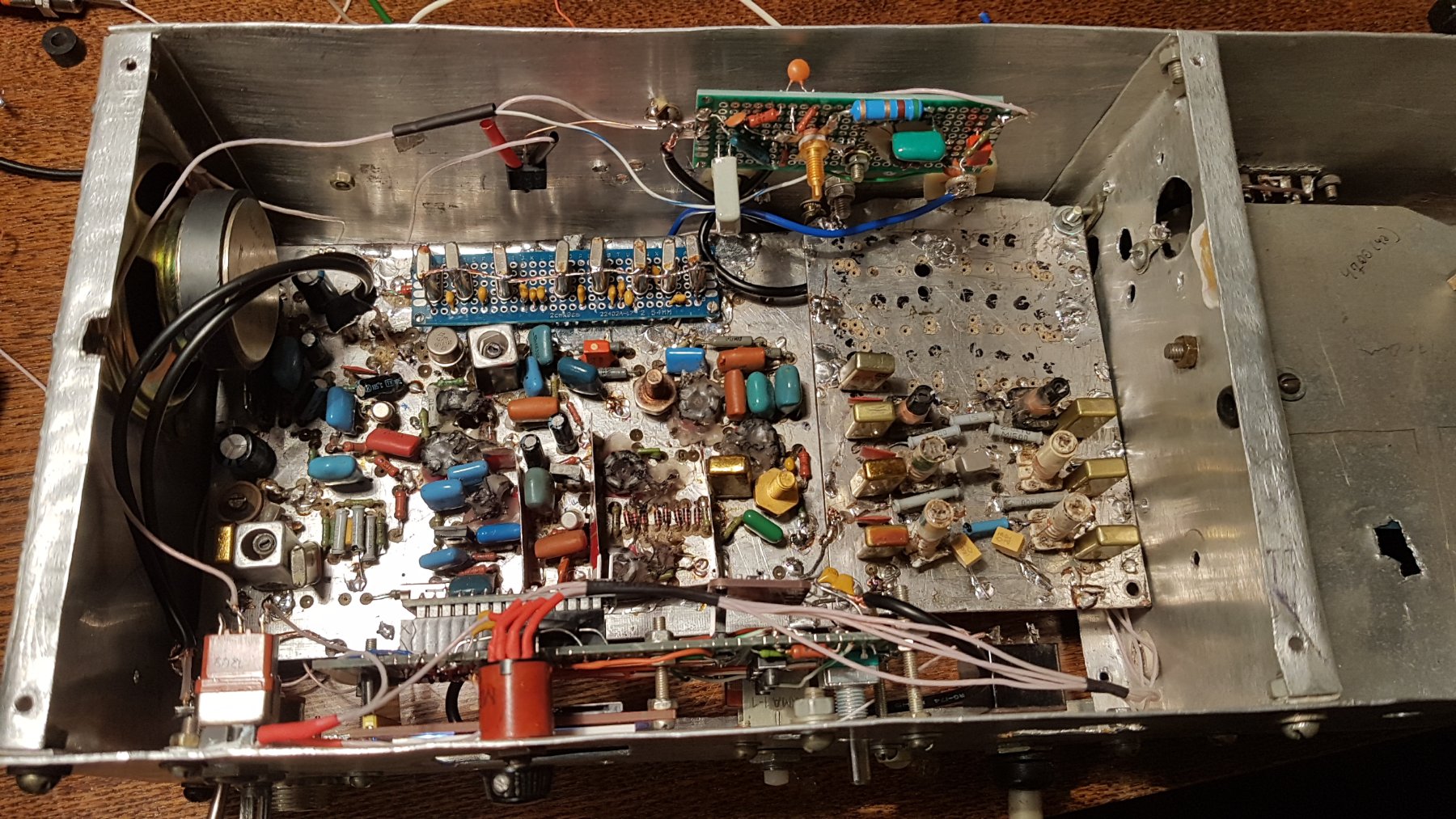

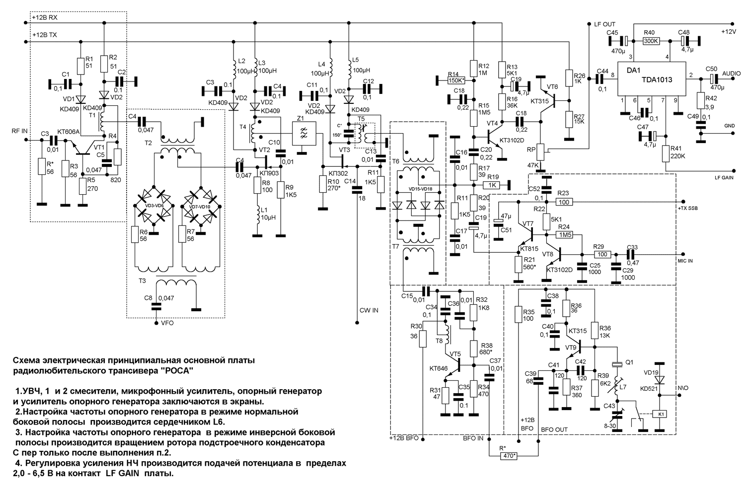

Данный трансивер собран по схеме Росы
Особого описания не требует, думаю многие знакомы с данной схемой.

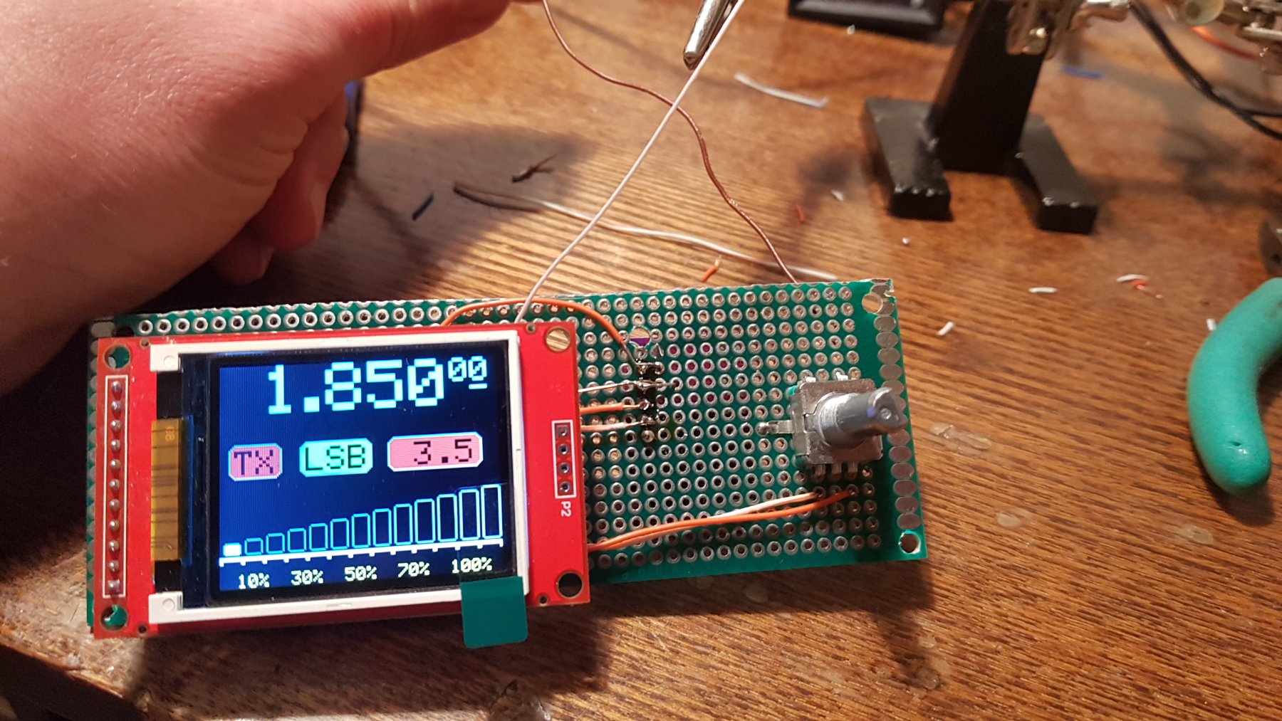

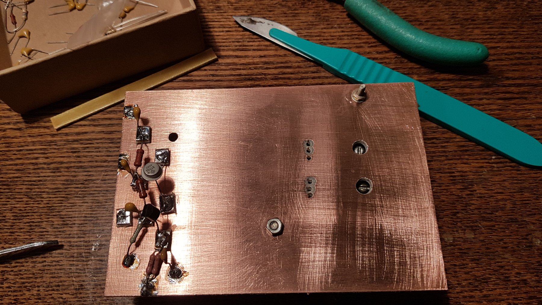

Изначально в качестве генератора был использован ГПД от Дружбы
но в последствии он был заменен на синтезатор, описанный в одном из роликов R2AJI.

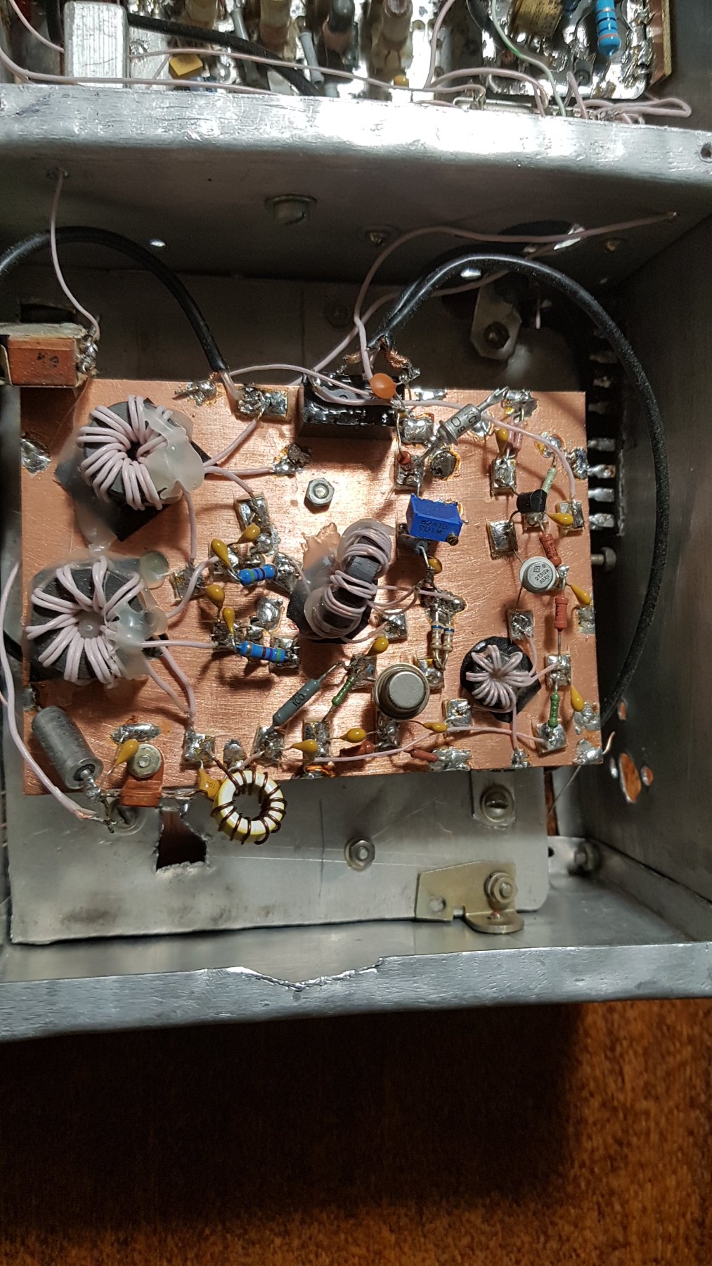

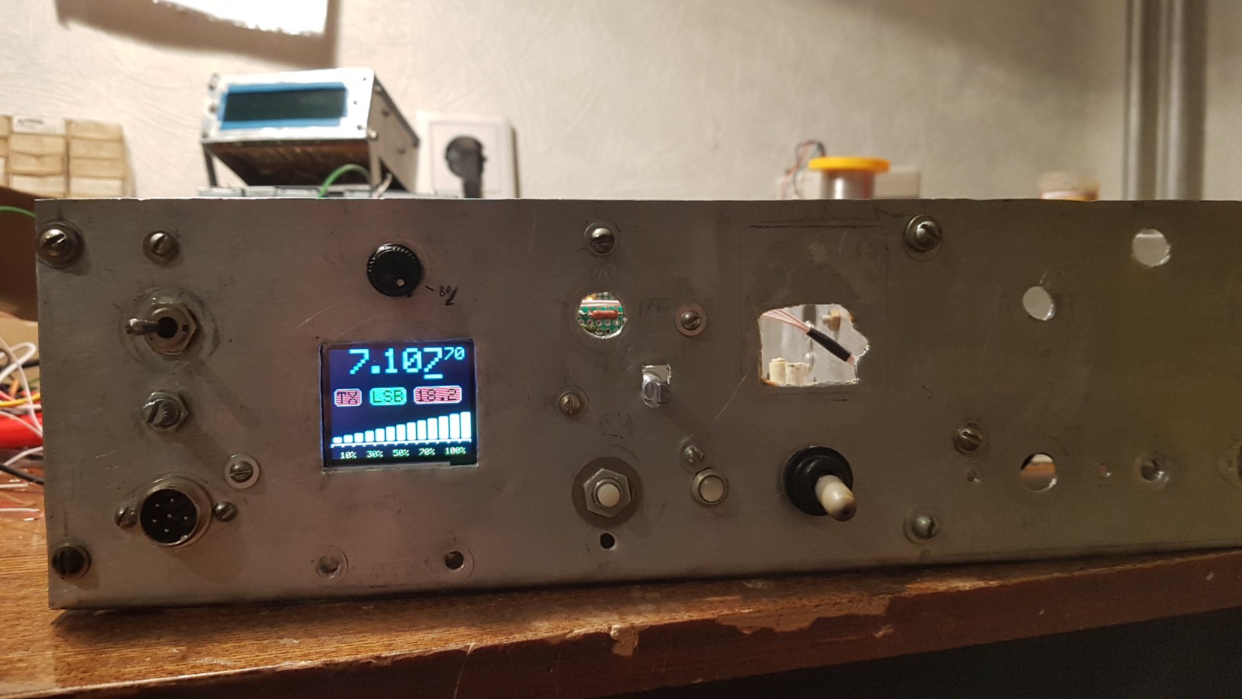

Сам ТRХ собран в корпусе, в котором ранее у меня находился радио-76М2, последний был счастливо демонтирован.

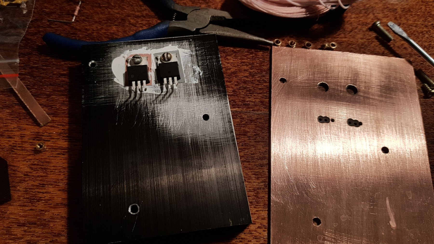

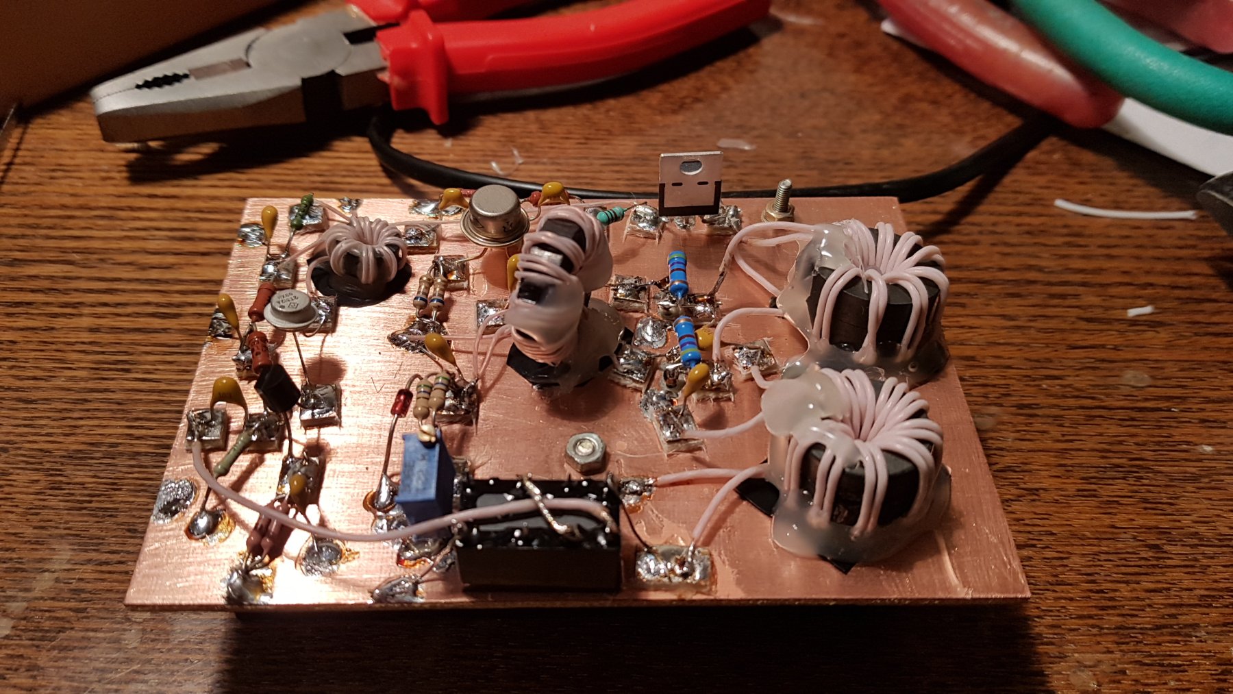

Выход радио 76м2 был на 6П15п, заменен на 2х irf510 (до 7 мгц на передачу работают отлично).. да бездушно.. но что поделать.

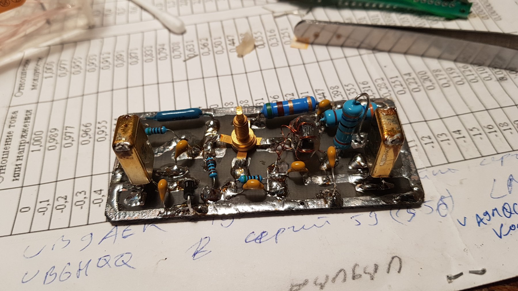

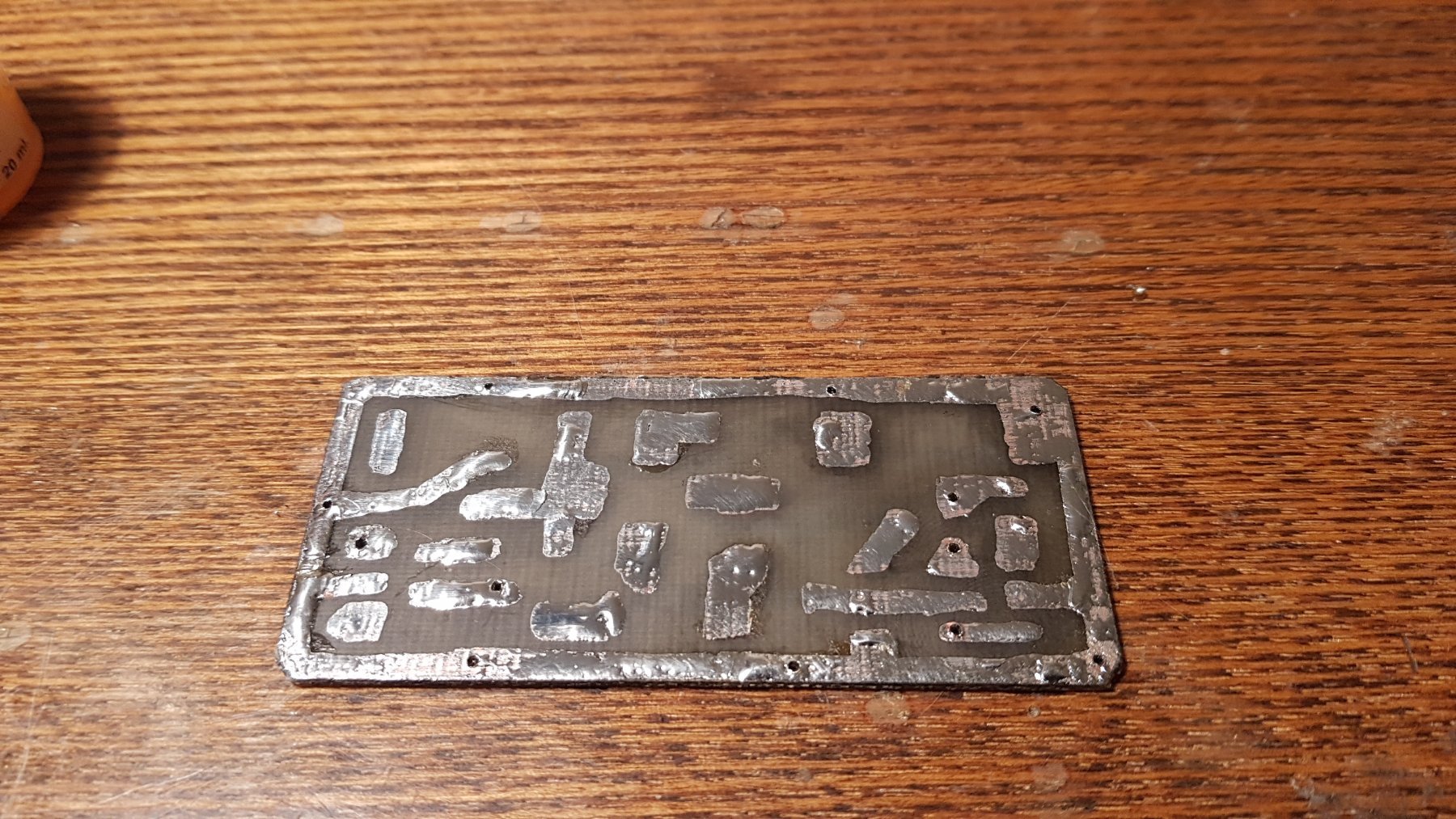

дополнительно собран увч для приема вч бэндов
КВ трансивер с 1 преобразованием
