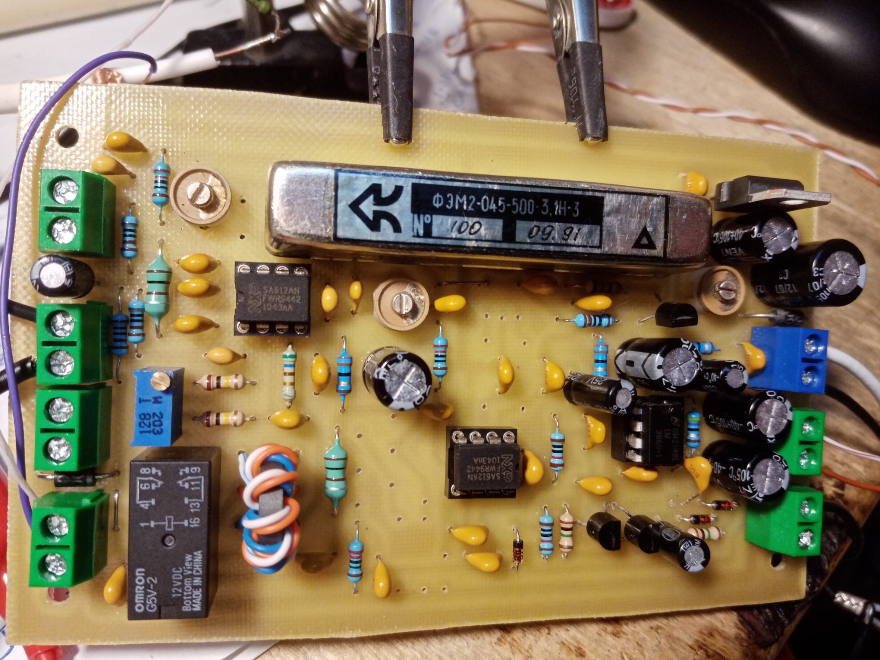

Продолжаем.
Допаиваю первый смеситель. Транс намотал на кольце К12х8х3 1000НМ, скрученными проводами от витой пары. Расплёл и скрутил 3 провода. Влезло 7 витков.
Буферный усилитель пока не паял. Оставил на потом. Вместо него поставил перемычку.
Не утерпел, запустил на приём без какой-либо настройки и без ДПФ.
В качестве гетеродинов использую лабораторный генератор.
Динамик взял у сына из радиоконструктора
АРУ временно отключил - получилась большая глубина АРУ, эфир "плоский". Сигнал сильной станции ограничивается до нормального уровня, но и шум эфира вытягивается примерно на тот же уровень. Тяжеловато слушать.

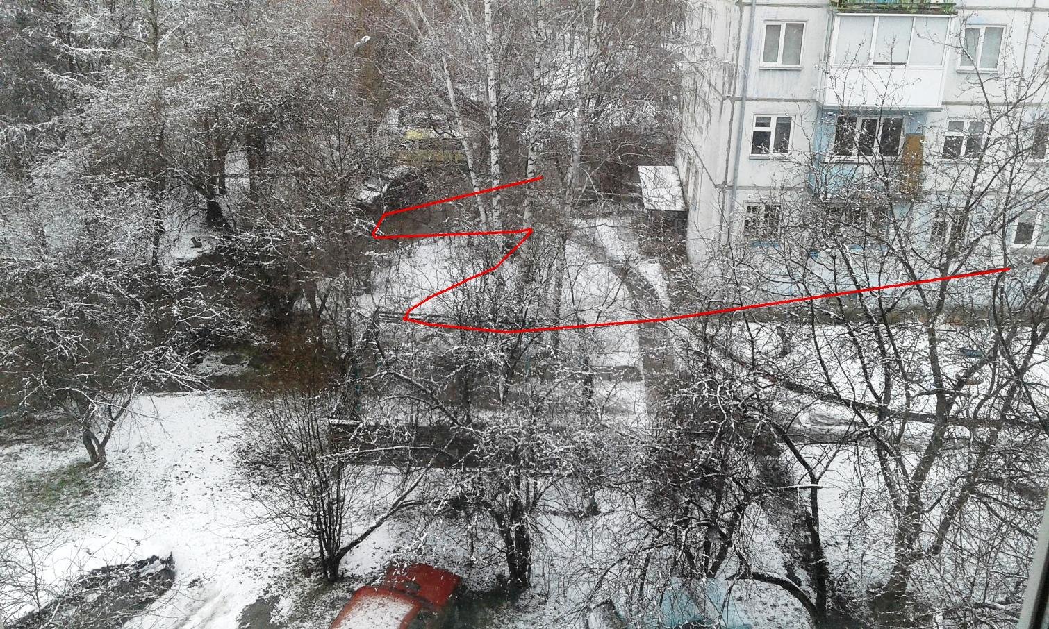

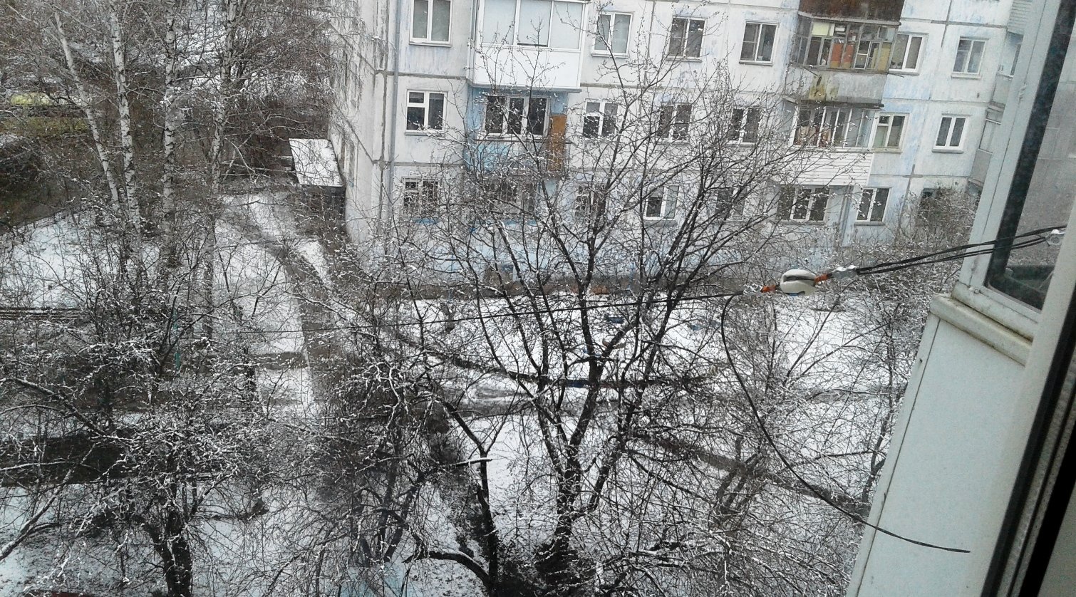

Оказалось, что с антенны сигнал идёт слишком мощный, пришлось впаять 1,5 кОм в разрыв антенного кабеля.
Антенна - кусок согласованного на 80 м провода из окна 5-этажки на дерево.
Нужно ставить аттенюатор по входу, вместо ручки громкости
Говорят Канск и Алтай (с.Безрукавка), это 180 км и 900 км от меня соответственно.
Антенна
