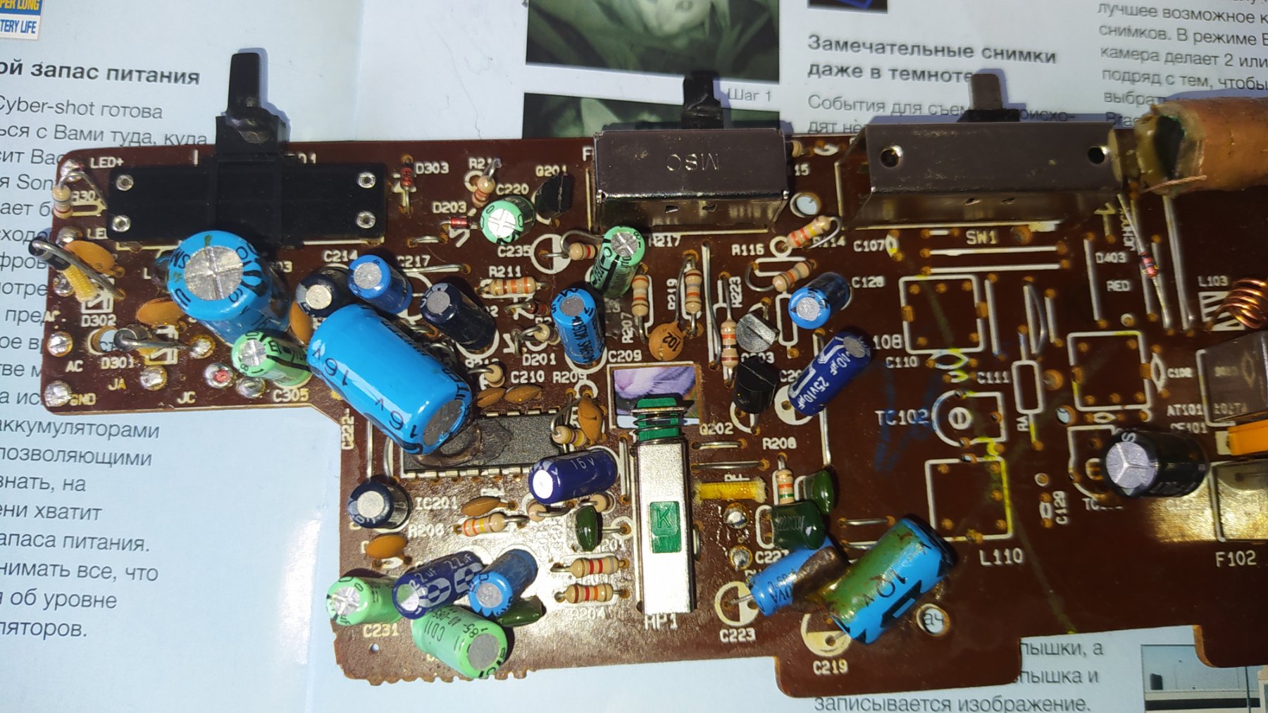

Добрый день! Подскажите как избавиться от треска? Это не плохой контакт, не помехи. Я грешу на трансформатор, от батареек все отлично работает.

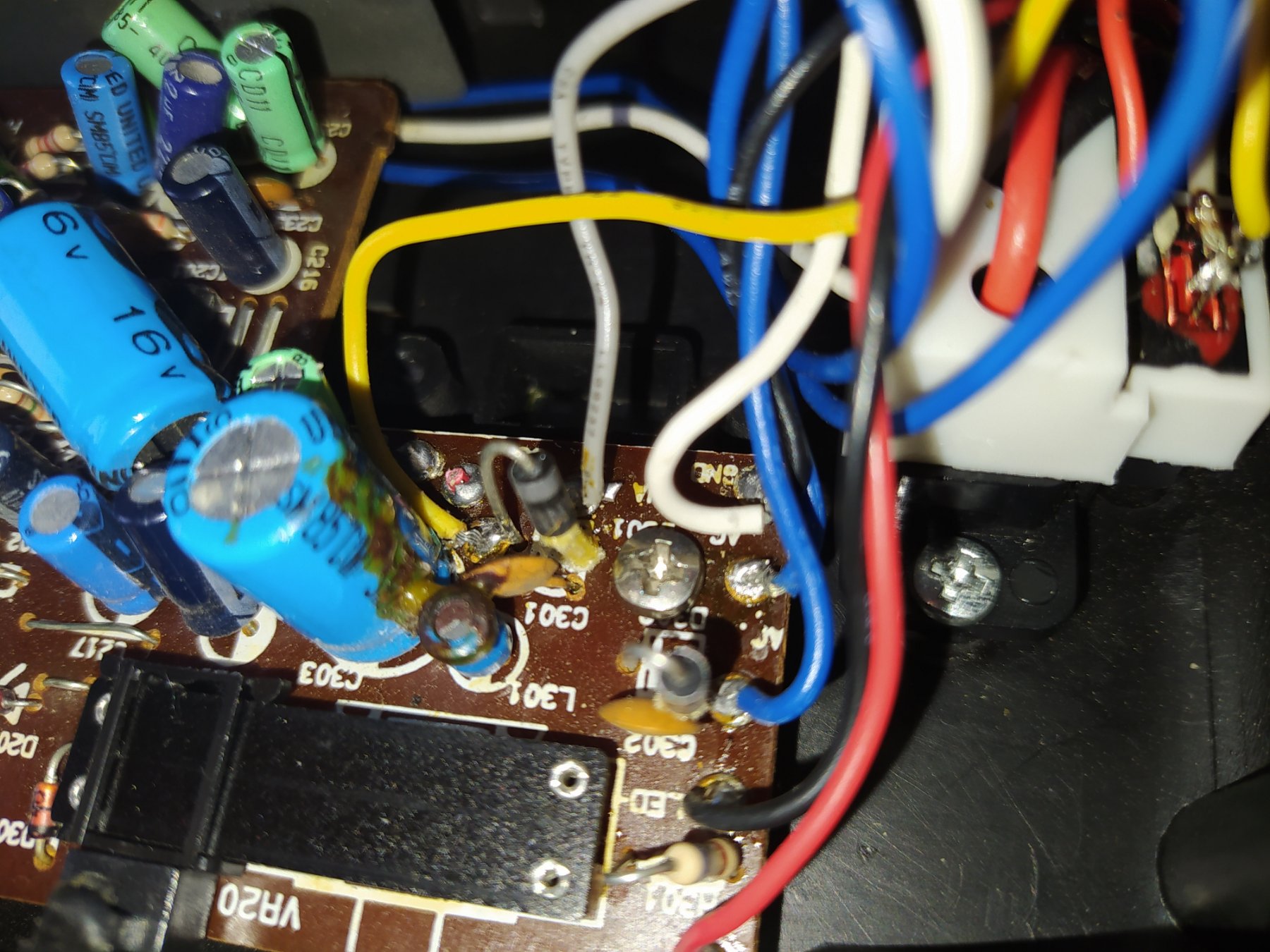

Да вот самое интересное, что напряжение 220В идёт сразу на первичную обмотку трансформатора и все. Никаких фильтров. А вторичная два выхода и отпайка песередине на массу, два диода и два параллельно им включенных конденсатора. Ну и электролит. Ничего не понимаю откуда это треск....R2AJI писал(а): ↑19 ноя 2020, 15:36Либо в радиоприемнике стоит фильтр сетевого напряжения, в котором начинает простреливать конденсатор. Что бы был неисправен трансформатор, подобным образом, маловероятно. Так же могут быть неисправны компоненты блока питания, но тоже маловероятно.

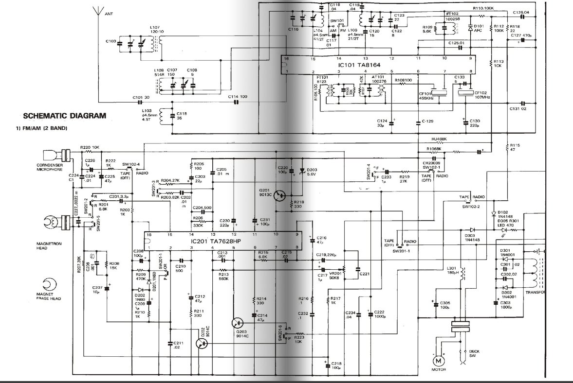

Artyom, я бы проверил сначала конденсатор на 1000 мкф, (С303), может высох.
По схеме как я понял это магнитола. Возможно в режиме работы приёмника работает мотор лентопротяжного механизма и треск в приёмнике исходит от него.

Проверял, все в порядке. Диоды звоняться/закрываются, кондеры электролиты в норме. Больше там ничего и нет, или там есть стабилитрон? Мотор давно отрезан)))
