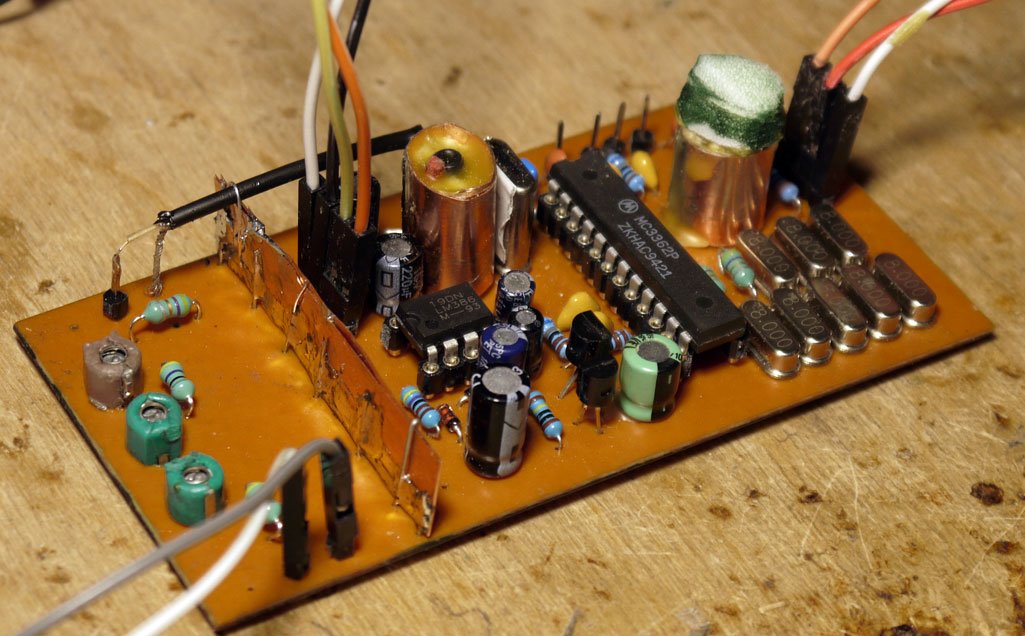

Приветствую всех участников форума!
Тема о приёмнике US5MSQ подробное описание которое находится здесь:https://us5msq.com.ua/dvuxdiapazonnyj-r ... ik-malysh/
Долго у меня лежали микросхемы МС3362 в ящике, а резонаторов на 5.25 МГц я так не нашёл.
Решил сделать приёмник на один диапазон используя кварцы на 8 МГц.

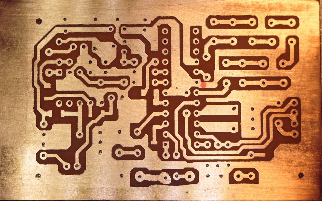

Печатную плату немного изменил, где можно было убрал выводные компоненты и поставил смд.
Вытравил: Без косяков не обошлось, КЗ по питанию (выделил красным), но увидел в процессе монтажа.

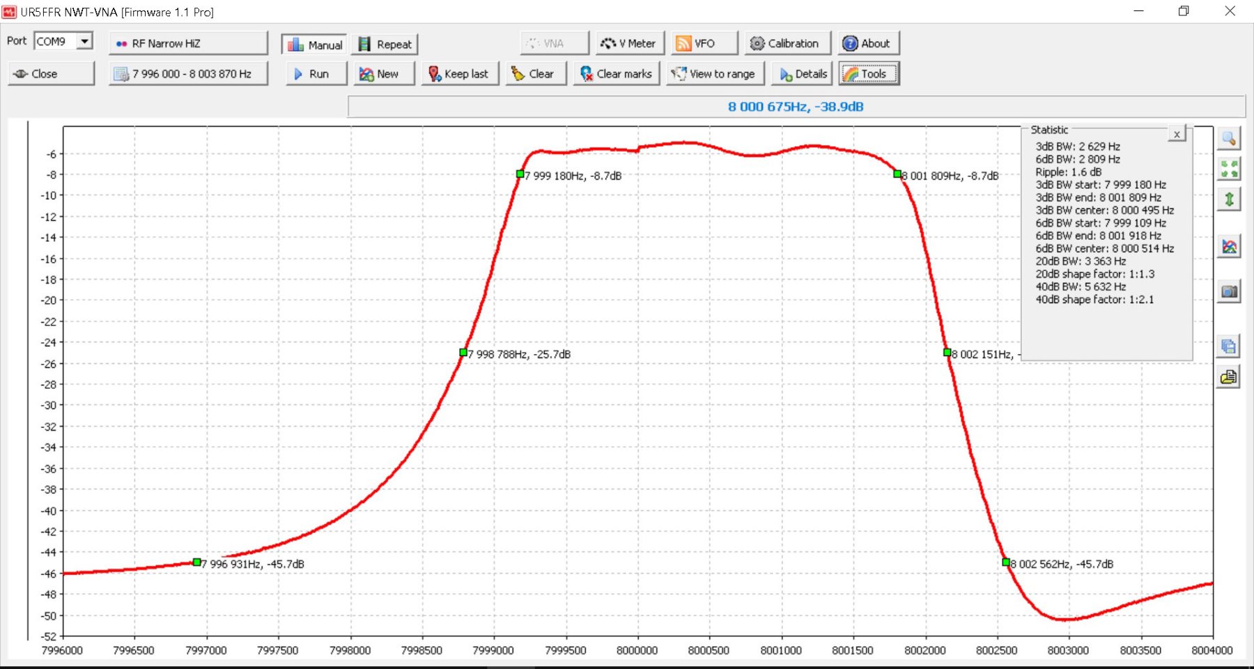

КФ в приёмнике изменил на QER-8. Запаял и снял АЧХ фильтра прямо на плате. Запаял УНЧ, проверил - работает. После допаял ВЧ часть и в итоге вот что получилось: В КФ используется LC согласование, правда не знаю насколько правильно всё рассчитал.
ГПД запустился сразу. ОГ сначала не запустился потому как я запаял между 3 и 4 ногой МС3362 конденсатор на 150пФ (по схеме С31 120пФ, но такого номинала у меня не оказалось). Перепаял на 68 пФ и опорник запустился.
Небольшой видеоотчёт о работе приёмника: https://yadi.sk/d/hx2qq62sZM78Uw

Сделал ДПФ. Место на плате оставалось. По уму надо было сразу его развести. Ничего изобретать не стал, всё по схеме сделал.
Дорожки пришлось прорезать, что не очень удобно делать на готовом приёмнике, но вроде всё получилось.
С ГПД как обычно в плане стабильности ничего не выходит. Уже свою методику изготовления катушки придумал (кое-что позаимствовал).
Провод мотаю с натягом. Заливаю клеем "момент" и грею феном. Катушка каменеет. Запаиваю в плату, экран делаю из жести.
Стабильности нет! Вот когда между экраном и катушкой натолкаю уплотнитель для окон и сверху воском залью тогда уже нормально.
Это хорошо ещё каркас термостойкий, греть можно, а как быть если каркас пластиковый? Как хорошо, что есть такая вещь, как анализатор. Подключил, посмотрел, настроил - красота! С ДПФ всё отлично!

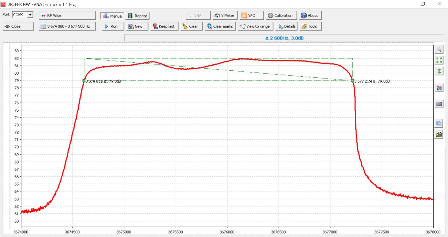

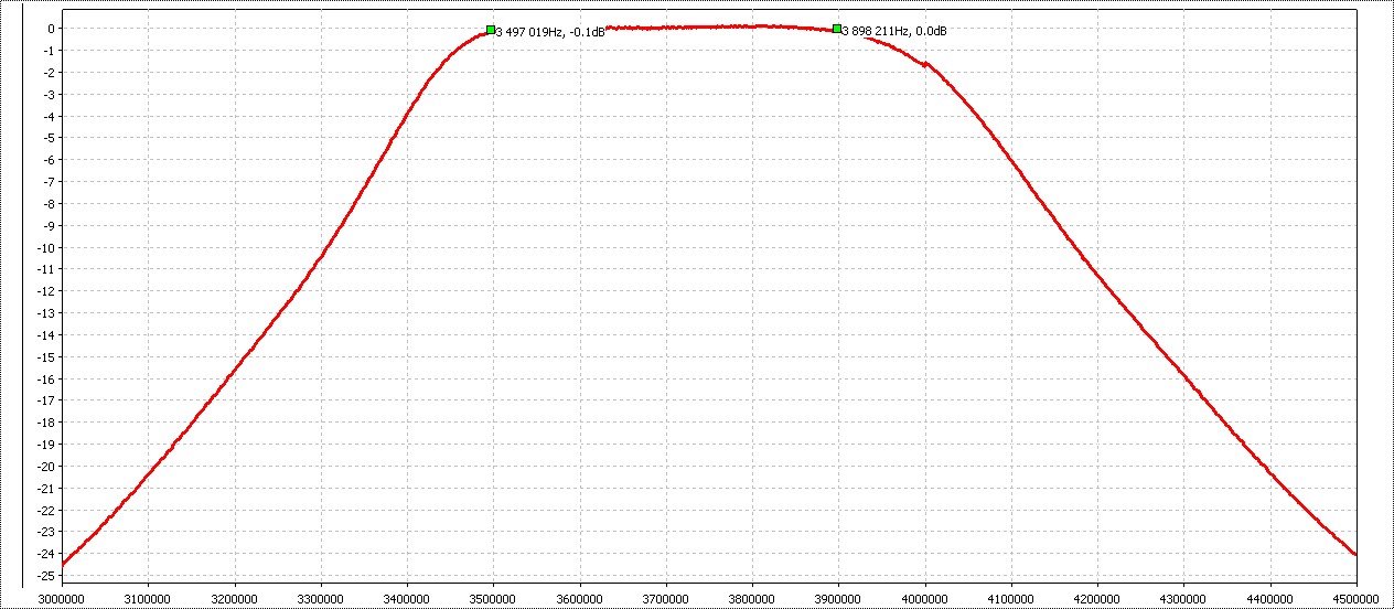

Решил посмотреть сквозную АЧХ, стало интересно как там себя чувствует КФ.
С выхода НВТ на антенный вход, далее через щуп после КФ с 17 ноги MC3362.
Вот что получилось: Полосу нужно было делать как у Сергея Эдуардовича 2,35 кГц.
Если станция работает на 3 кГц выше или ниже, "пролаз" очень хорошо слышен..

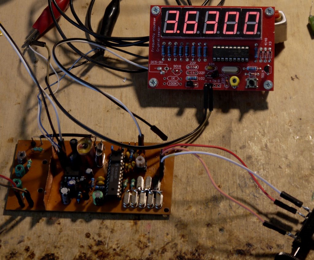

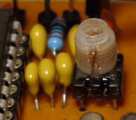

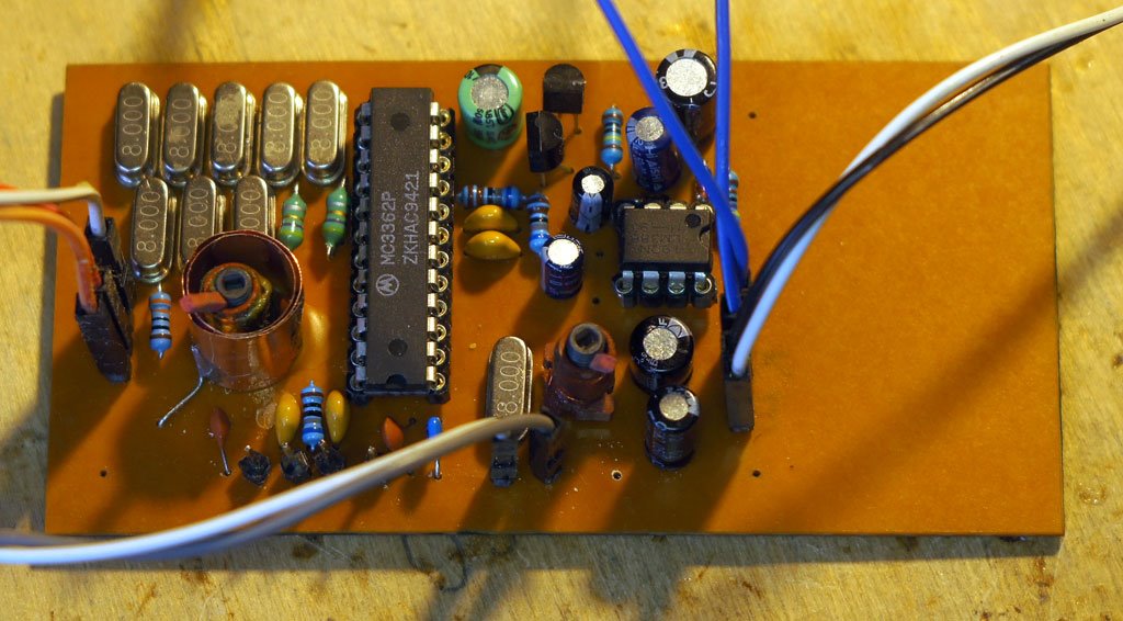

Опытным путём пришёл к выводу, что феррит, тоже имеет какую-то температурную зависимость.
Возможно это относится только к китайскому ферриту.
Взял конденсаторы NP0 (проверял на измерении ёмкости грел феном). Взял многосекционный каркас, намотал катушку.
Стабильности не получил. Выкрутил сердечник, снял чашку и о чудо - дрейф прекратился! Катушку перемотал, подгонял (виток+/- ) под частоту ГПД.
Теперь при включении, в течении 5 минут, частота уходит вверх на 300 Гц и стабилизируется.
Настроил, через час посмотрел - всё по нулям!

У любого сердечника - ферритового, карбонильного или медно/алюминиевого - есть собственное температурное расширение.
Катушку ГПД желательно заключить в штатный экран. Индуктивность при этом уменьшится, но и температурная стабильность несколько улучшится из-за изолирования обмотки от воздушных потоков.
Весьма хороший результат. К слову, у меня в ТПП Полякова стабильность получилась неожиданно отменной - 10-20 Гц за полчаса в месте с "прогревом", но это с катушкой на керамике + КСО-Г + КПЕ с воздушным диэлектриком. В "Малыше" же простая катушка на пластиковом каркасе, простые конденсаторы и варикап внутри микросхемы. Так что, повторюсь, результат хороший. Если у цифровой шкалы есть петля ФАПЧ, то вообще замечательно должно получиться. Во всяком случае в плане стабильности ГПДКриворукий писал(а): ↑11 май 2020, 12:43Теперь при включении, в течении 5 минут, частота уходит вверх на 300 Гц и стабилизируется.

R4YAE, тут вот ещё какое дело. Мой рабочий стол, находится прямо под форточкой 1,5 метра всего. Вся конструкция лежит на столе, в форточку подул ветер, температура в комнате поменялась. Может я слишком увлёкся этим и в корпусе всё было бы хорошо.
Но в последнем варианте никакого влияния на ГПД нет.
Катушку в экран помещать не стал, не охота опять ГПД в диапазон "вгонять". Цифровая шкала без ФАПЧ, я её подцепил только для того, чтобы посмотреть как частота гуляет

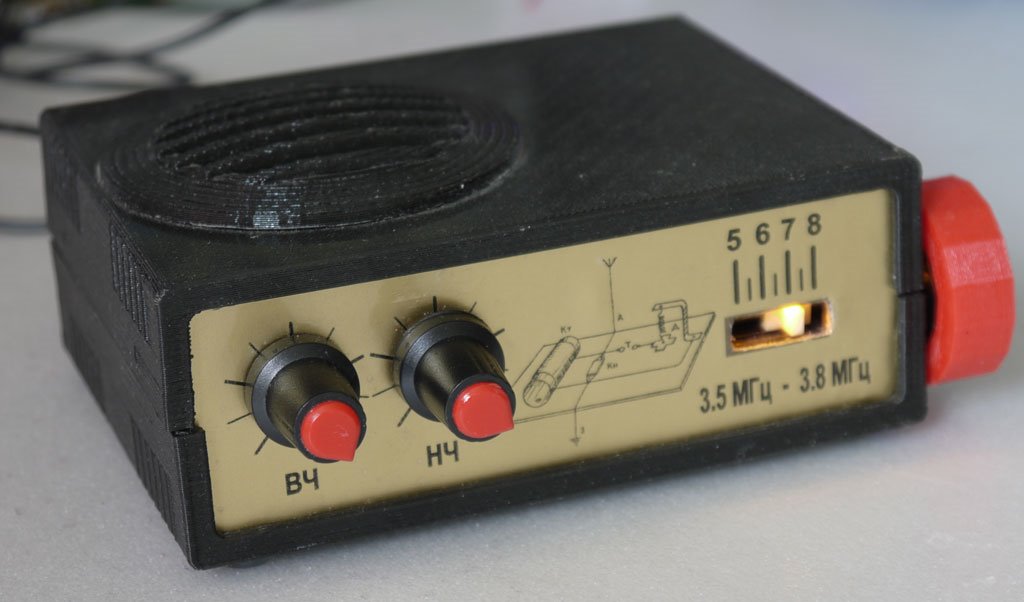

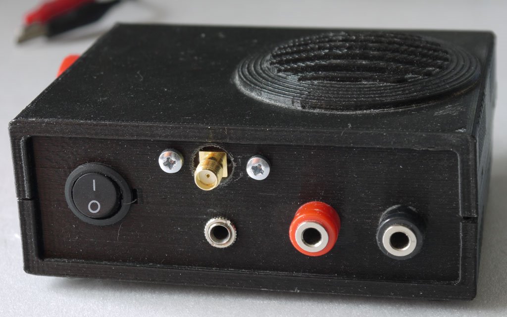

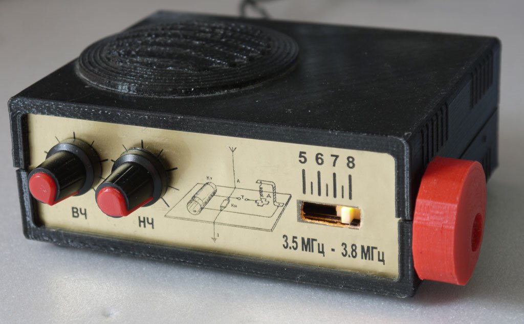

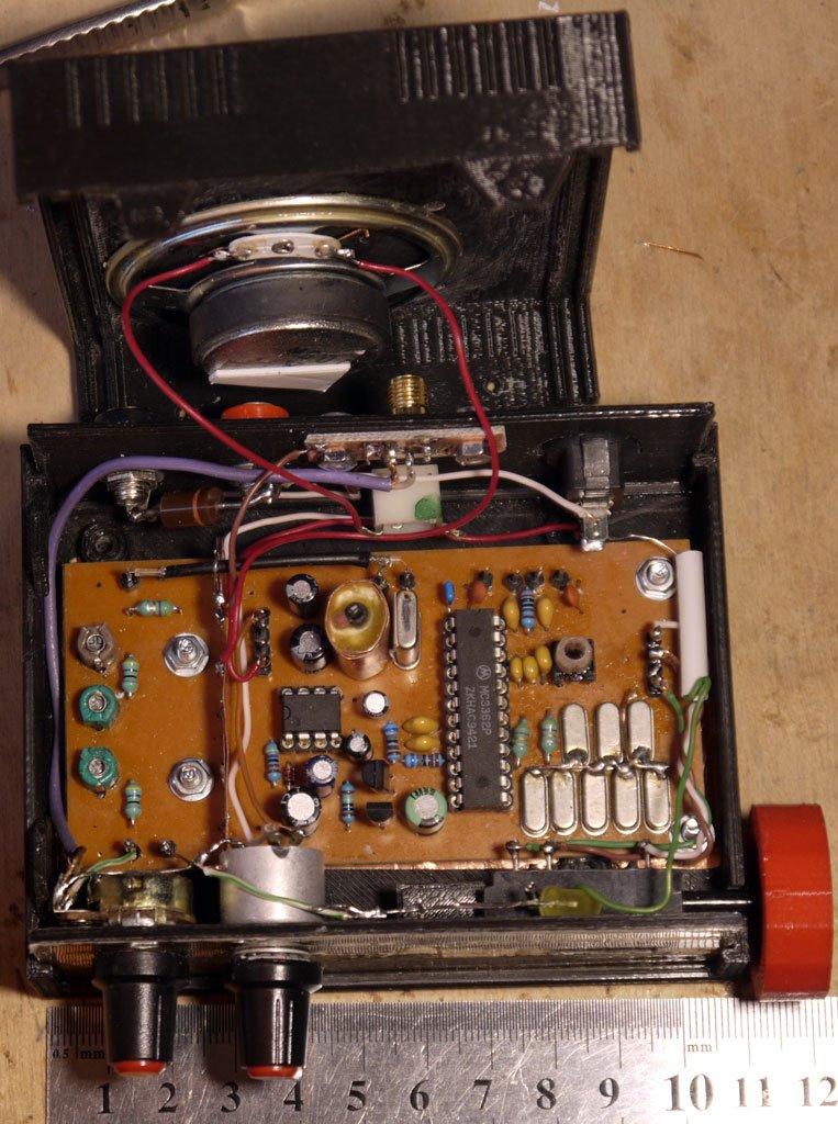

Приёмник полностью доделал. Корпус и ручка настройки напечатана на 3Д принтере. Очень компактный "МАЛЫШ" получился: В качестве подсветки шкалы светодиод жёлтого свечения. На задней панели: кнопка включения, вход антенны, гнёзда питания и выход на наушники или внешний динамик. Ну и то что внутри корпуса:
