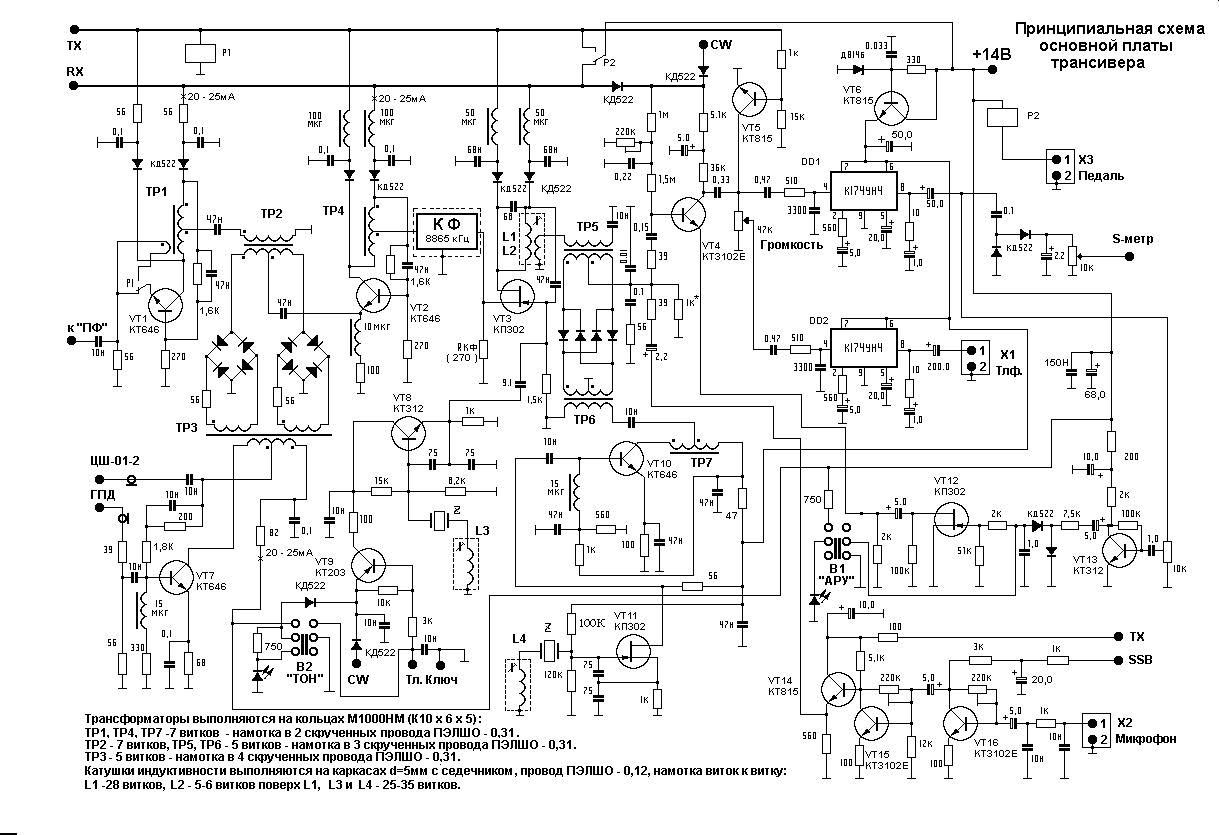

какое предназначение у каждого транзистора в увч и пч трактов.
и какое усиление у каждого из них (ПРИМЕРНОЕ) ели оно там присутствует.
я думал что основной усилитель по пч это VT3 (на выходе кф) но замеры показали что на нем всего +6дб усиление.
и он очень сильно ломает ачх кф . если отключить его исток от кф а резистор 270 ом оставить ачх идеальная, а с ним полоса пропускания кф падает на 6 дб и в полосе пропускания
появляется черезмерная холмистость .
у мекня получилось что от входа пдф до входа в тр5 усиление менее 10дб
