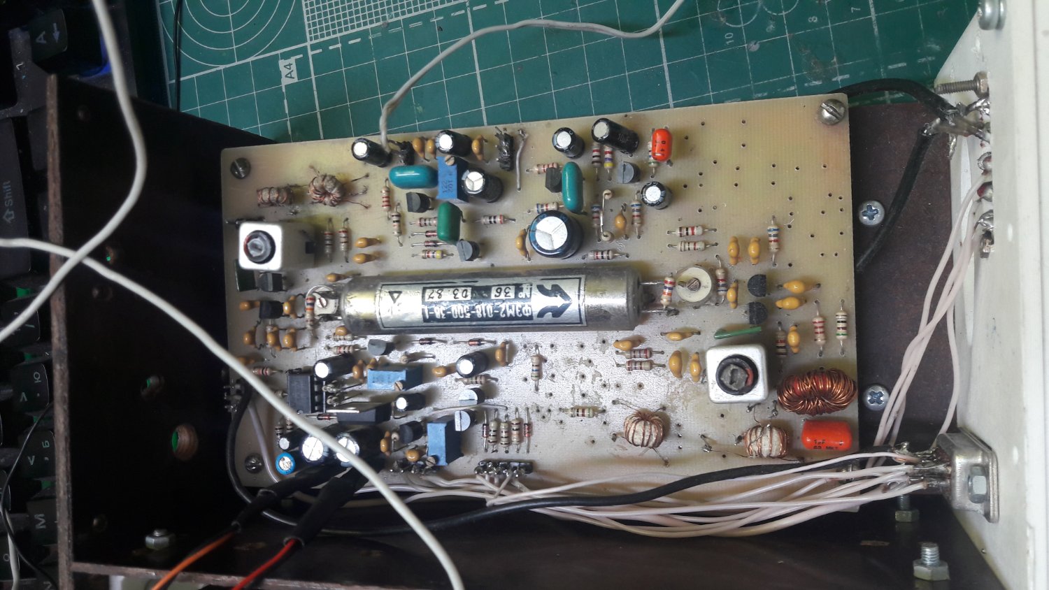

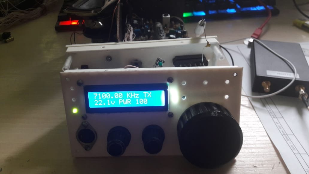

Привет всем радиолюбителям. Хочу показать свой "испытательный полигон".
Этот трансивер, один из первых, которые я собирал. Не с первой платы все заработало, были трудности но в итоге, все заработало! Говорили вместе с US5MSQ на его форуме, дал много полезных советов, которые помогли при наладке этого трансивера так и других конструкций. Беленецкий по мне, один из лучших конструкторов и схематехников нашего времени в кругу радиолюбителей. У него очень много простых и в тоже время функциональных конструкций. Которые просты в наладке и практически не нуждаются в настройке!
Фото самой конструкции - Основная плата - Синтезатор самодельный , сделанный на ардуйне. Сам синтез Сишка 5351. Прошивка простая, сервиса минимум.
Основная плата - сделанная методом ЛУТ, фильтр по ПЧ(500кгц) - ФЭМ2-018-500-3В1. Опора берется с синтеза. Из-за этого с сигналом основной частоты, идет много "фигни". Если найду фото, выложу спектрограмму с полосой 50мгц.
Колечки в смесители сделаны как и велел автор. Катушки Л1, Л2 из приемника океан-209.
Транзисторы в основном старой партии, что бы бета транзистора была в пределах 150-200 по напряжению. (Дабы уменьшить кол-во шума).
Валкодер сделан из ШД от старого принтера.
Экран 1602.

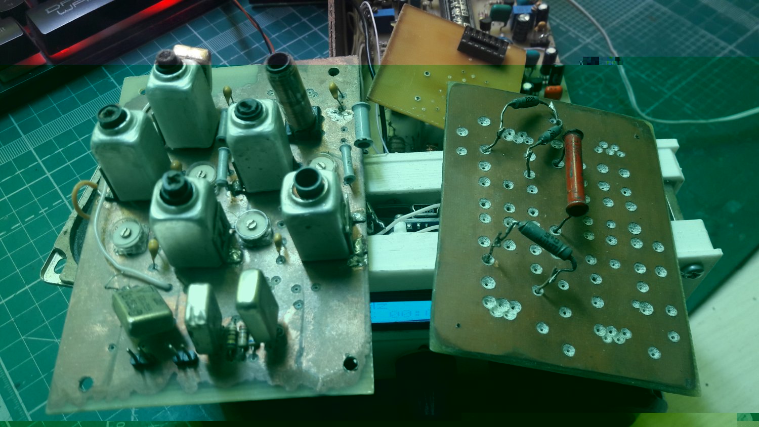

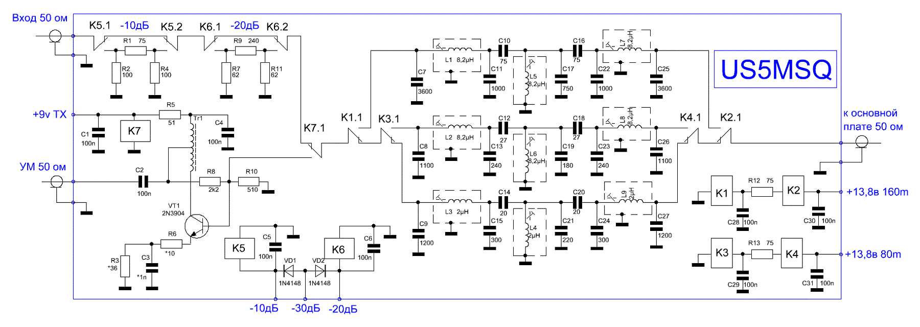

ДПФ. Делал , точнее пытался делать его еще до приобретения NWT-шки. О кой пойдет речь в другой теме.
Первый ДПФ был простейший - навесным монтажем и трех контурный. Ну да, как простейший.. трех контурный Но без анализатора - простейший. Вроде как, синтезатором частоты и ВЧ вольтметром я смог добиться необходимой полосы и частоты.
Далее я решил собрать на плате, но не простой , а ... точнее простой если в прямом смысле - на заводских индуктивностях и двух контурный. Поигрался - понял что такое не годится. Собирал по схеме уважаемого US5MSQ. Из старого журнала.
И заключительный, но уже наверно нет вариант. Это 3х контурный на 2 диапазона с переключением РЭС-49 по статье - "Полосовые диапазонные фильтры высококачественного трансивера." 4Z5KY. Они мне очень понравились, после быстрого теста на коленке, было принято решения - в железо! Была разработана плата и сделанная методом ЛУТа. После запайки и подключению к НВТ, я был разочарован... Разводка платы такая, что давала наводки и пролезал где-то сигнал. Ну и управление реле было не очень удобное.. Это вы видите на фото.
Потом, был сделан второй вариант, с другой печаткой моей же разводки и там уже было все прекрасно! Поставил в трансивер - радовался. Затухания 5дб, красивая полоса пропускания... К сожалению, фото не сохранилось , и сфотать не могу. Т.к. отдал знакомому для его трансивера. Т.к. свой был по сути экспериментом и полигоном испытания различного рода узлов и схем..

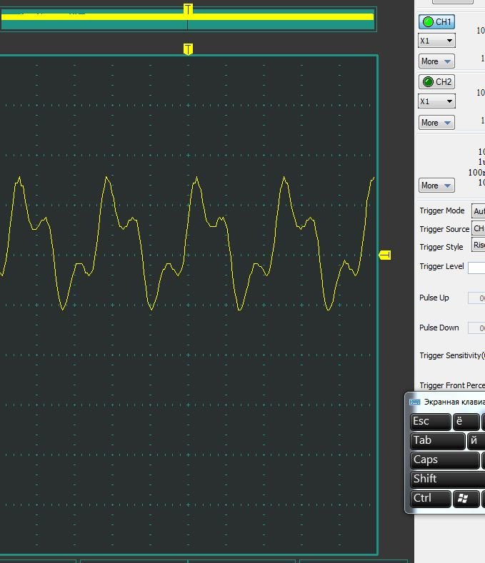

УМ.
Усилитель мощности обычный, китайский. По видео самого Владимира R2AJI я заказал этот УМ.
После месяца ожидания, я получил вожделенную посылку с УМ. Придя домой, и увидев 3 транзистора и 3 ноги в пакетике, я немного разочаровался. Транзистор с лейбом митсубиси был БУ, и ноги были клепаны китайцами и клепаны ужасно. Они во время транспортировки отвалились. Делал костыли , пилил напильником до контактов, подпаялся. Но транзистор все равно был мертв, из за меня или сразу был брак я не знаю. Ладно. Поставил вместо него другой, ввел его в режим. На выходе получил 50ватт на 40ке. Много, убавил до 10. Но линейность была - как бык нассал. Немного помучев его я его закинул в ящик..
Дальше я собрал плату УМ от ТРХ дружба, на 3 КТ920. Но так и не нашел эти транзисторы. Поставил 925. Настроил и так он лежит где-то. Пару раз подключал, пробовал - работает. Оказался самый лучший вариант. Линейность высокая, хар-ки не плохие. Раскачивался 70мм Эфф. до 10ватт легко. ШПТЛ взят из китайского УМ, точнее бинокль.

Радио 76м3 это реверсивный тракт на биполярных транзисторах, опубликованный на сайте самого Сергея Беленецкого. Аппарат действительно неплохой. Запустился с полоборота ( как и другие конструкции Us5msq) ,я для него собрал блок первой ПЧ ( 9МГц), начал продумывать узкополосный фильтр, полосовые фильтры давно отработаны ( всегда использую ДПФ по схеме Сергея 4z5ky)..... И начался садовый сезон
