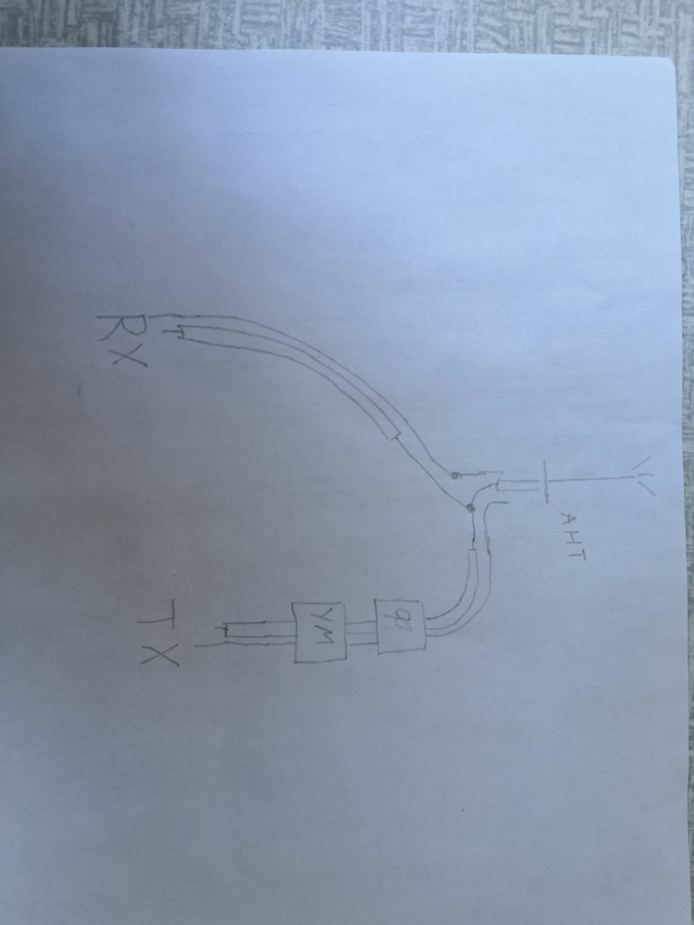

Спасибо большое за ответ, но с антенной я еще немного не понял. Я могу просто замкнуть вход и выход на одну антенну, только на передачу добавить в цепь ум и фильтр? Или надо делать комутационную плату, которая будет перекидывать вход и выход антенны.

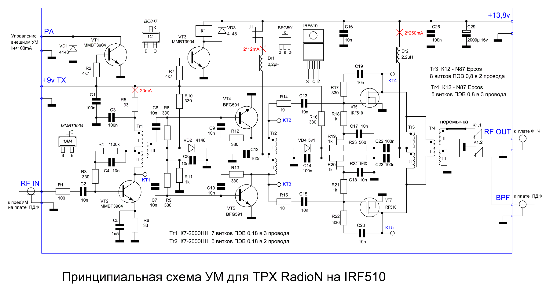

А в таком случае как подключить одну антенну к двум разъемам учитывая что на передачу стоит усилитель на 50w? Я слышал про какую то плату переключения с рх на тх но никакой информации по ней не нашёлКриворукий писал(а): ↑09 май 2021, 16:45Так делать нельзя. Получается, что с усилителя снова на вход приёмной части трансивера, хоть и до реле, а реле как антенна будет работать?

Сообщение Криворукий » 11 май 2021, 17:51

Сообщение ЕМЕЛЬЯН » 12 май 2021, 06:59
Спасибо огромное. В интернете мало инфы и даташита, так что вы навели меня на правильные мысли. Теперь все сходитсяКриворукий писал(а): ↑11 май 2021, 17:51Вот для примера схема УМ.
Собирайте часть схемы которая отвечает за коммутацию, если в вашем УМ её нет.
