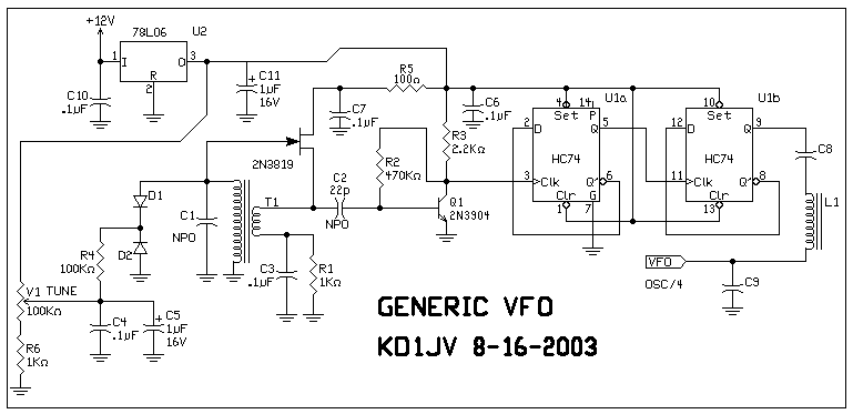

Всем доброго времени суток всем!
Есть такая одна мысль!
Суть значит в следующем: есть QRP трансивер на диапазон 20 метров http://ra1ohx.ru/publ/skhemy_radioljubi ... 10-1-0-579
Схема стандартная на SA612, в общем не чего не обычного.
В данной конструкции используется VFO на логической микросхеме HC74 с перестройкой частоты многооборотным переменным резистором.
А что, если в место данного VFO применить схему на Управляемые напряжением кварцевые автогенераторы из серии CVXO-085 от фирмы CRYSTEK ну или аналогичные.
Данный тип генератора управляется напряжением, изменяемым в пределах 2,5 ± 2,0 относительно питания. В связи с чем можно применить многооборотный переменный резистор в схеме делителя напряжения, а можно воспользоваться и цифровым резистором и управлять при помощи энкодера.

Ни один генератор не обеспечит Вам хоть какой-нибудь приемлемый диапазон регулировки частоты. Даже относительно узкую телеграфную часть диапазона не перекроет.
На чём катушку намотали?
Для хорошей стабильности рекомендую встроить в трансивер цифровую шкалу макеевскую на LCD экране, воспользовавшись её функцией ФАПЧ. Добавите в гетеродин варикап, который будет управляться шкалой. Стабильность будет вполне хорошей. Это самый простой вариант. Или синтезатор пилить, но это сложнее.

Если вопрос по катушке L1 в VFO то намотана она на обрезке пластиковой трубочке со вставленным во внутрь обломком ферритового стержня предварительно подп тленного до нужных размеров, после настройки зафиксировал клеем. А в целом аппарат собирался из того что было доступно.R4YAE писал(а): ↑17 окт 2019, 21:42Ни один генератор не обеспечит Вам хоть какой-нибудь приемлемый диапазон регулировки частоты. Даже относительно узкую телеграфную часть диапазона не перекроет.

Попробуйте намотать катушку (на схеме она указана как Т1) на керамическом каркасе (корпус резистора ВС, например) с натяжением провода. Витков надо будет намотать побольше, так как подстроечный сердечник в данном случае использовать не нужно. Пластиковая трубка, да ещё с ферритовым сердечником, плохо сочетается с термином "температурная стабильность генератора".
Всё же, подумайте о цифровой шкале. Стабильность заметно возрастёт, да и по шкале перестраиваться будет проще.

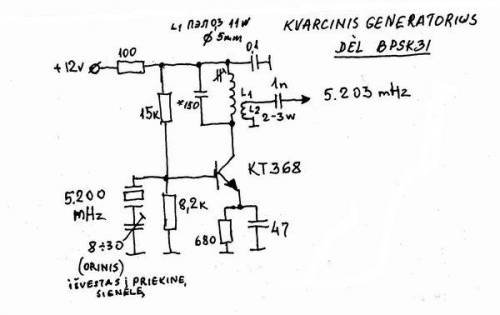

Применеие в VFO Управляемые напряжением кварцевые автогенераторы из серии CVXO-085 от фирмы CRYSTEK
Сообщение R4YAE » 17 окт 2019, 22:47
Так, похоже, Вы имеете в виду дополнительный гетеродин для цифровой связи.
Если Вас интересует именно она, то применение генератора тут будет не оправданным. Вряд ли он обеспечит большую стабильность. Полезно будет произвести хотя бы простейшее термостатирование кварца, поместив плату с этим гетеродином в теплоизолированный корпус из пенопласта
А если говорить о схеме самого гетеродина (на весь диапазон)
то тут очень много зависит от качества исполнения контурной катушки ГПД - Т1. Тут крайне желательно применение керамического каркаса с "горячей" намоткой провода

Спасибо за совет!R4YAE писал(а): ↑17 окт 2019, 22:47Так, похоже, Вы имеете в виду дополнительный гетеродин для цифровой связи.
