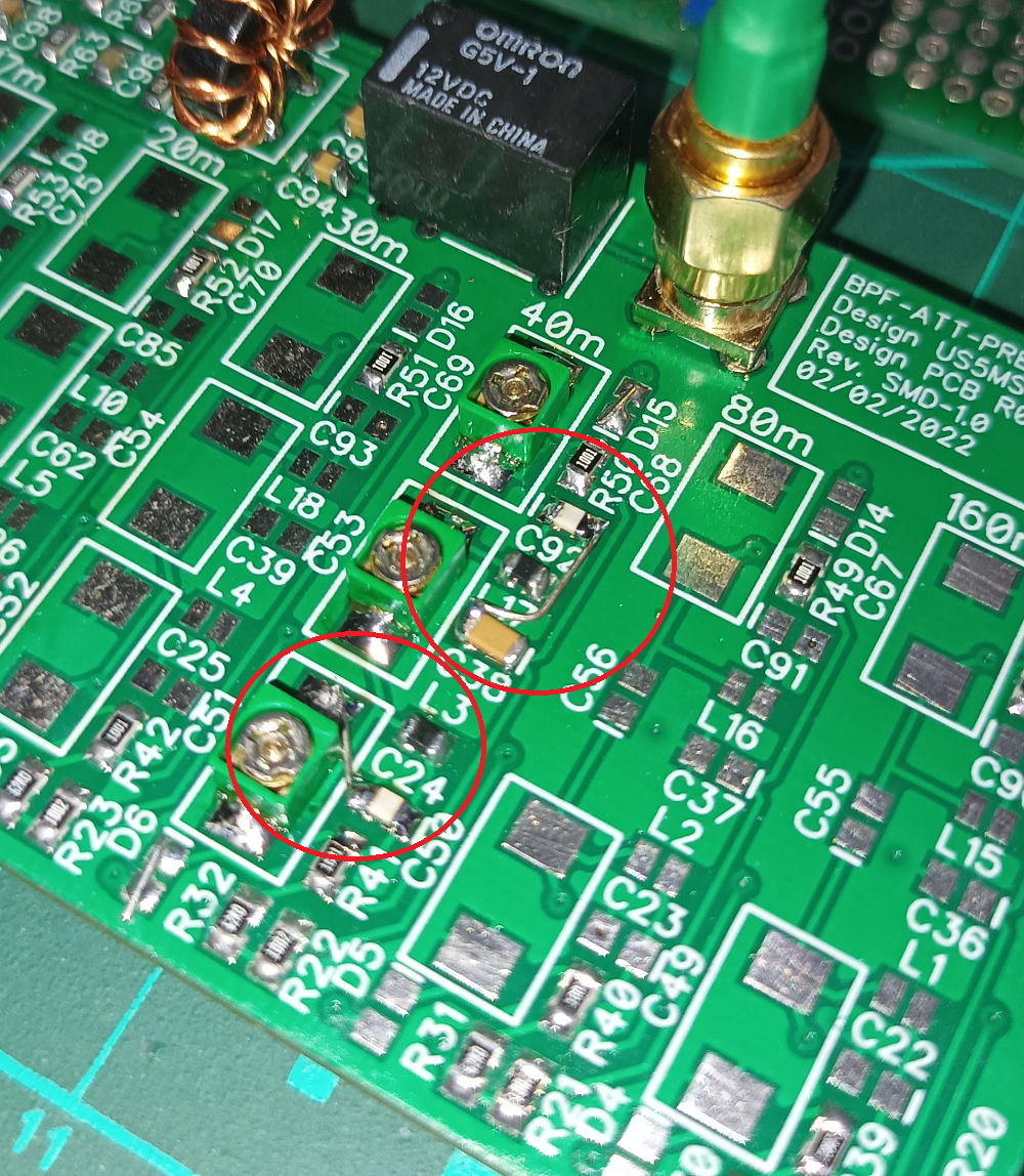

сегодня уже лень, завтра попробую снять "шину" и просто на эти точки проводульками завести ближайшую землю
Вот что получилось
АЧХ
Можно сделать вывод - низкодобротные SMD индуктивности имеют право "жить" в ДПФ :mrgreen:
Спасибо в очередной раз Oleg за науку!
Буду дальше собирать прототип, на нем все отработаем и разведем новую платку, с учетом всех замечаний.

Получилось здорово!
Вот только не понятно, почему при спаивании оплётки кабелей, не было никакого результата? :shock:
Сообщения: 1055
Сообщение ru0aog » 20 сен 2022, 15:00
Alex Hoffman, потому что земля фильтра висела отдельно от земли кабелей.

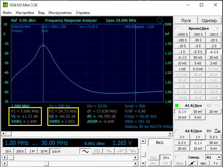

Сообщение Alexan » 20 сен 2022, 20:38
Задавал вопрос по проблеме нехватки усиления. Отчитываюсь - причина оказалась в L3. Вот понадеялся на продавца. Не тот номинал.
Сейчас все отлично. Всем огромное спасибо за стимуляцию умственной деятельности. Приложу картинку измерения характеристик фильтра. Иду дальше.
Сообщения: 1298
Поблагодарили: 316 раз
Сообщение R9OFG » 21 сен 2022, 03:12
Alexan писал(а):
20 сен 2022, 20:38
Сейчас все отлично. Всем огромное спасибо за стимуляцию умственной деятельности. Приложу картинку измерения характеристик фильтра. Иду дальше.2020-12-05_154309.jpg
Хороший результат!

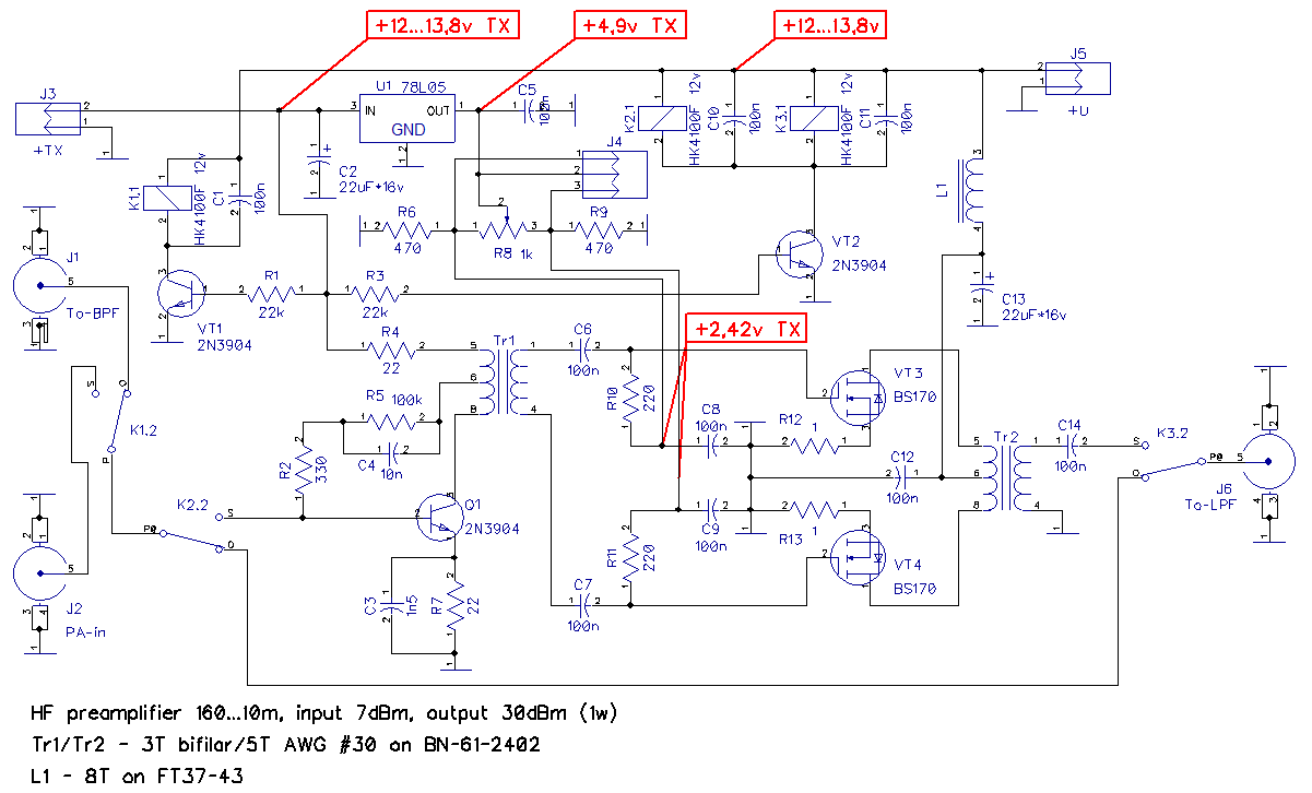

Пока жду подстроечники для ДПФ, собрал преамп
при уровне генератора осы в 7dBm выдает на 160m 1,5w далее практически равномерно падает до 0,4w на 10m. Если выдать максимальное возможное с осы, это чуть более 8dBm на выходе уже ниже.

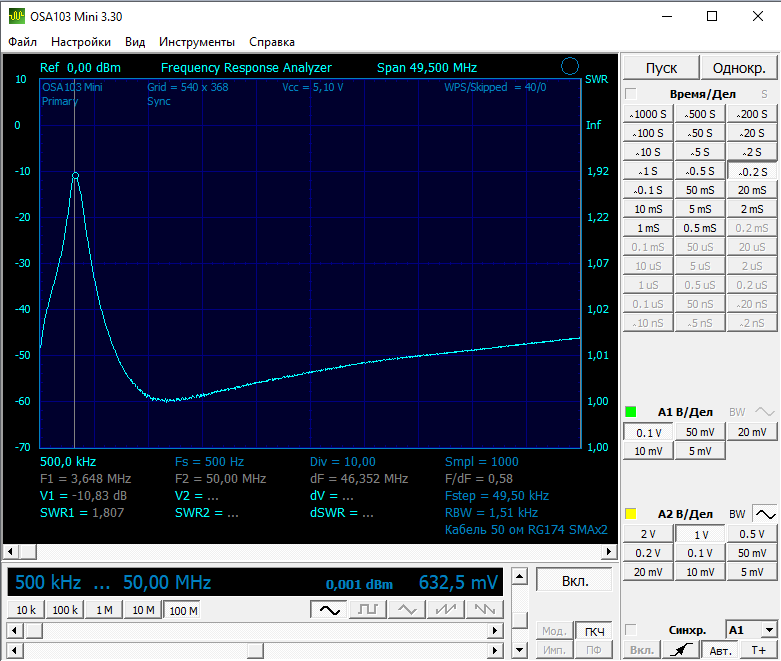

Вот его АЧХ

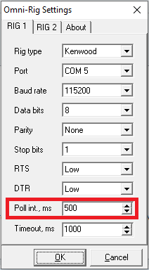

При использовании синтезатора Ёжик-S2 обнаружилась помеха, при передаче, если используем CAT синтезатора через USB, на контрольном приемнике слышно щелчки с периодичнойстью равной опросу синтезатором омнирига
(8.17 КБ) 0 скачиваний
Надо как то "лечить"...

Домучил прототип платки ДПФ в smd, на 12m и 10m затухание почти -20dBm, колечки на эти диапазоны поставил, проведем работу над ошибками, разведу новую платку (можно будет и smd и колечки ставить), в целом работает, вот десятка пять минут назад

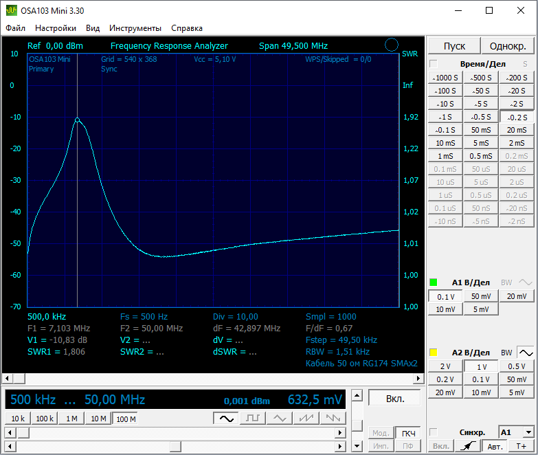

АЧХ ("землю" ни везде чинил, лень было уже :oops: )

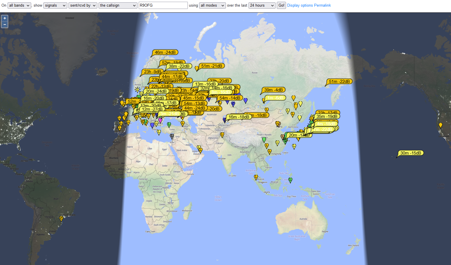

Сообщения: 1298
Сообщение R9OFG » 01 окт 2022, 09:28
FT8 за последние сутки, выходная 1,5...5w
