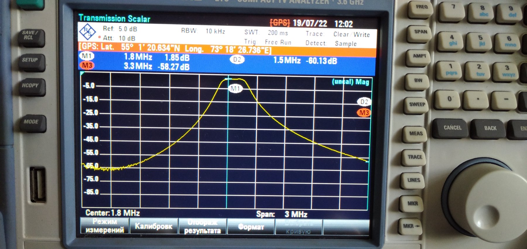

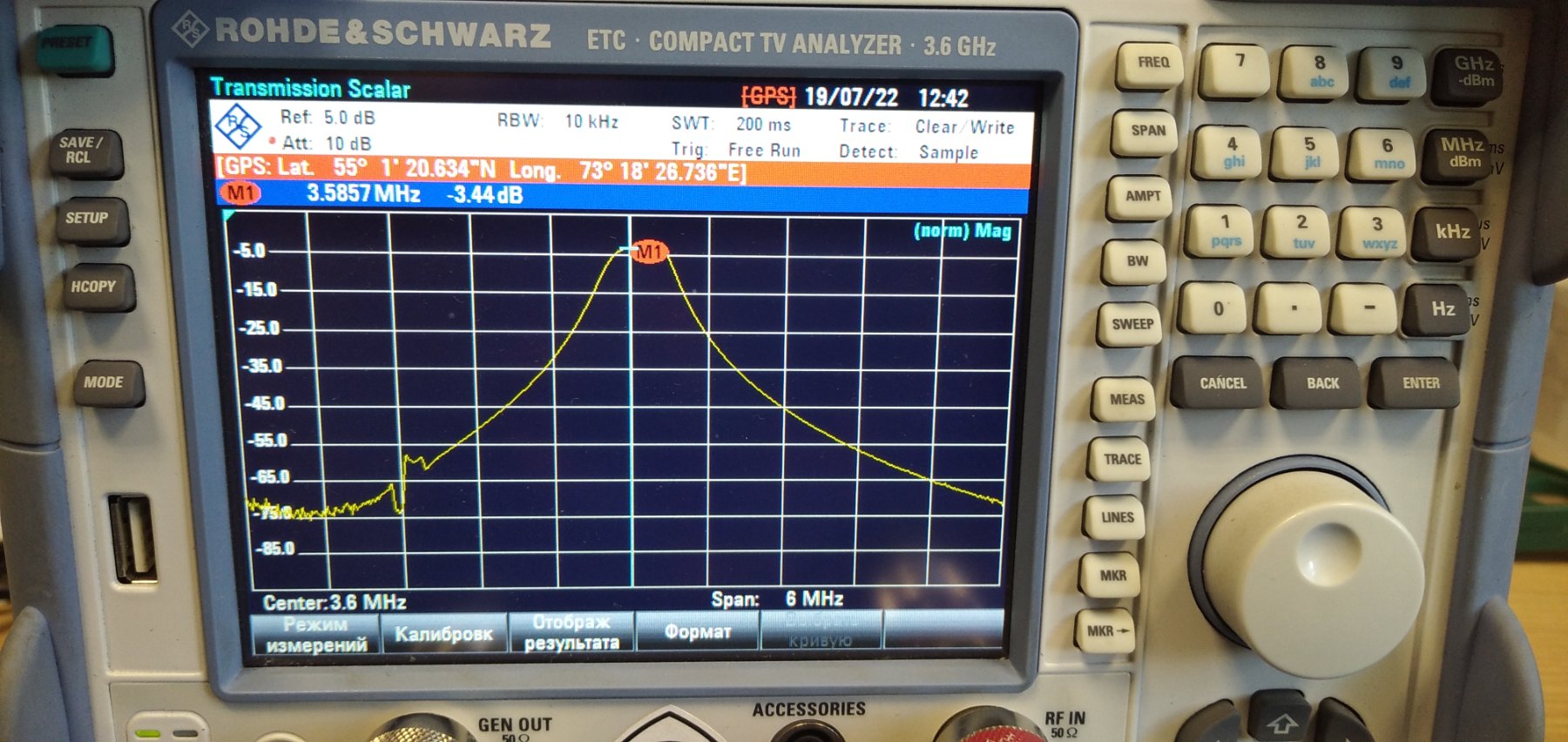

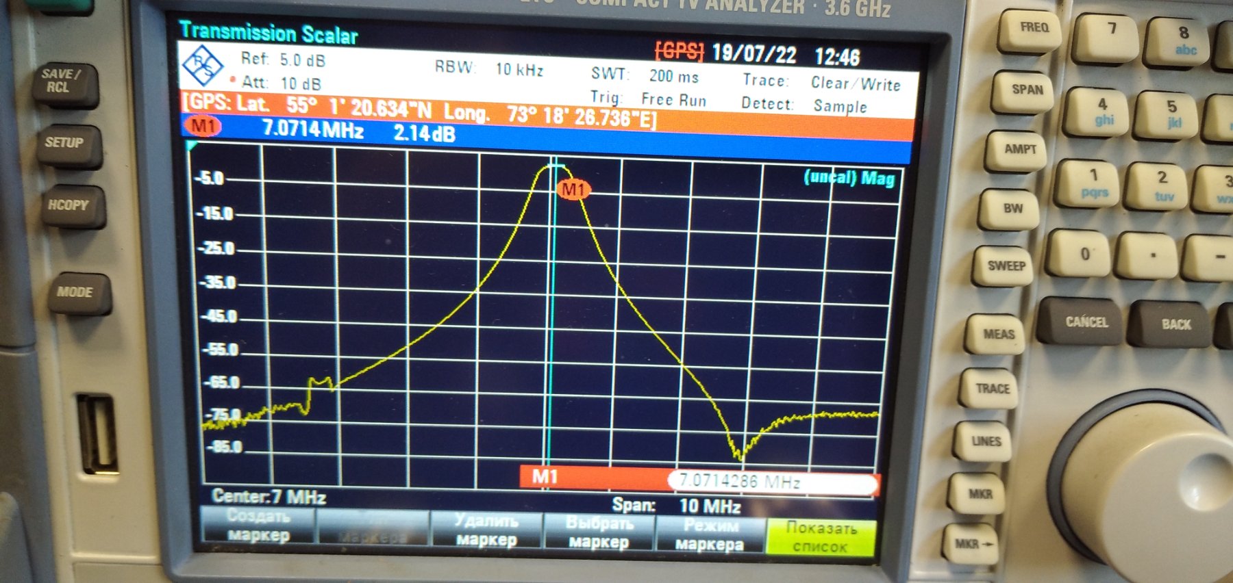

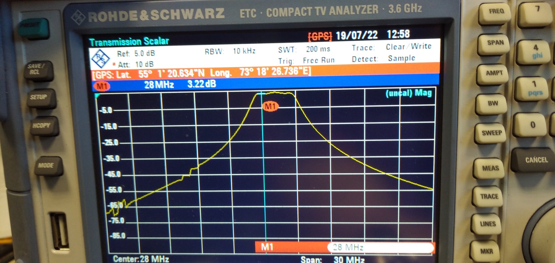

Ребята! Выкладываю обмеры ДПФ фильтров Дроздова,собранные лет 20 назад, может кому интересно

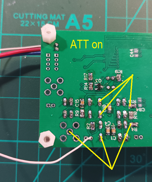

Сообщение R9OFG » 15 сен 2022, 22:05

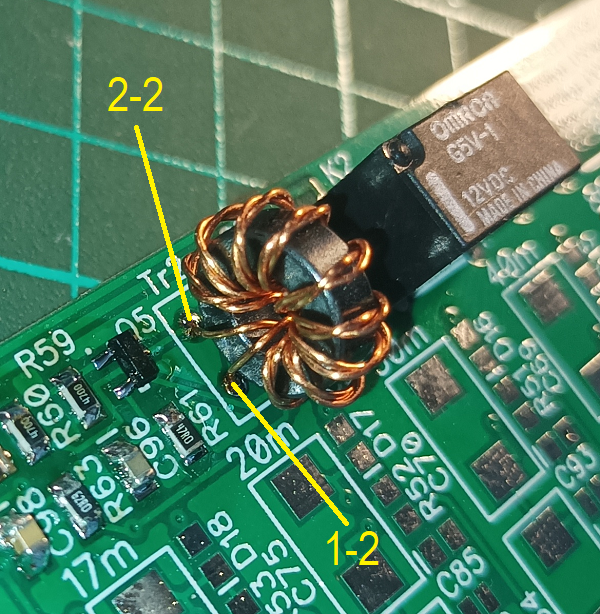

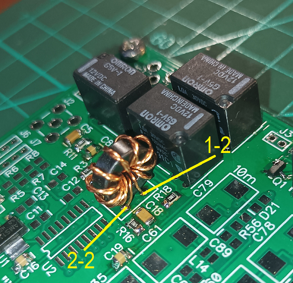

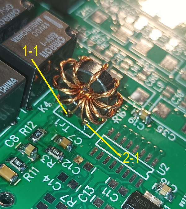

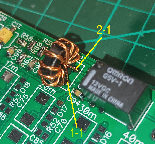

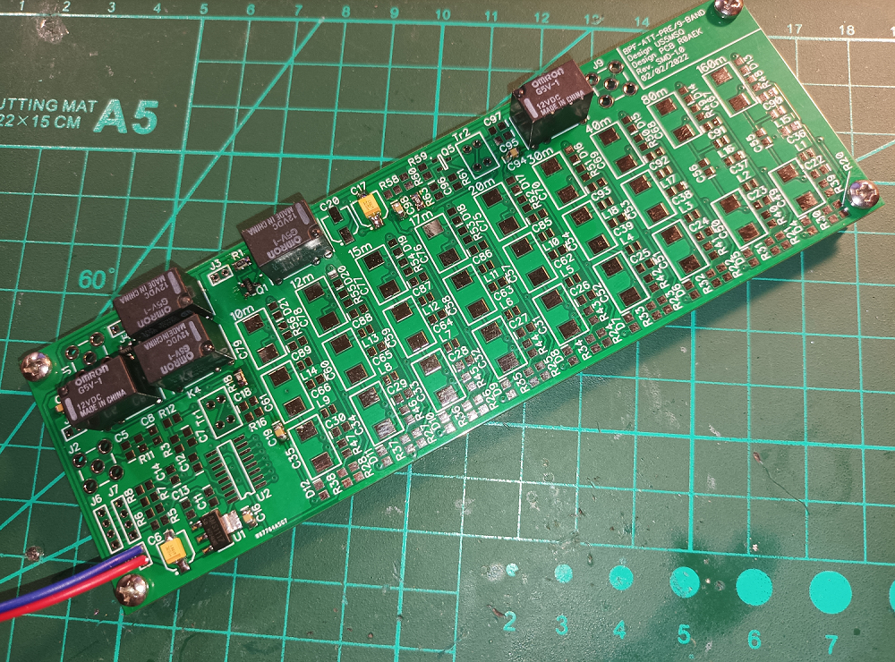

Наконец то начал собирать платку BPF/ATT/PRE в SMD варианте, посмотрим,что получится!
Сообщение R9OFG » 16 сен 2022, 10:43

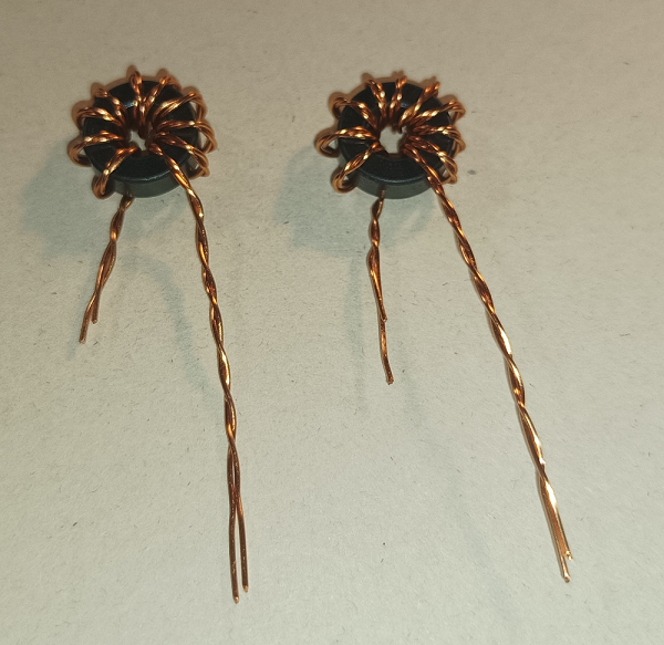

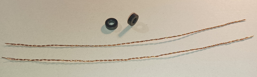

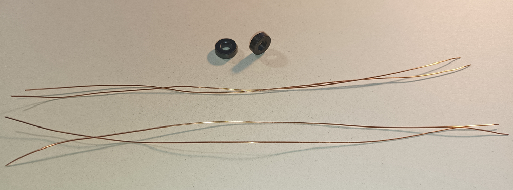

Небольшой фото отчет продолжающейся сборки платки полосовиков
изготовление трансформаторов, провод диаметром 0,4...0,5мм, 10 витков косичкой
установка трансформаторов, обозначение: 1-1 начало первички, 1-2 конец первички, 2-1 начало вторички, 2-2 конец вторички

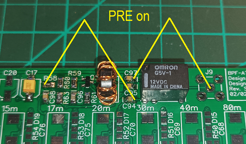

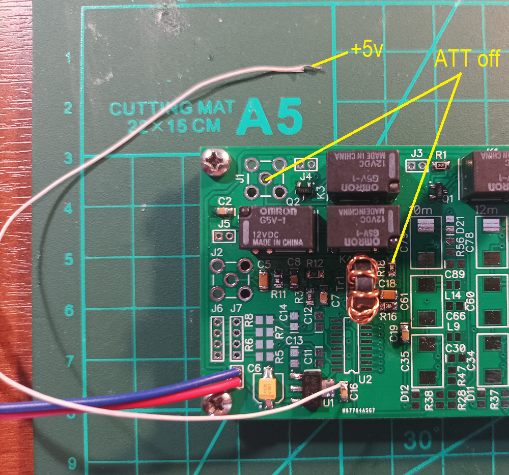

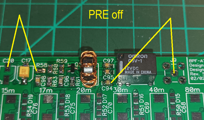

Сообщение R9OFG » 16 сен 2022, 10:45

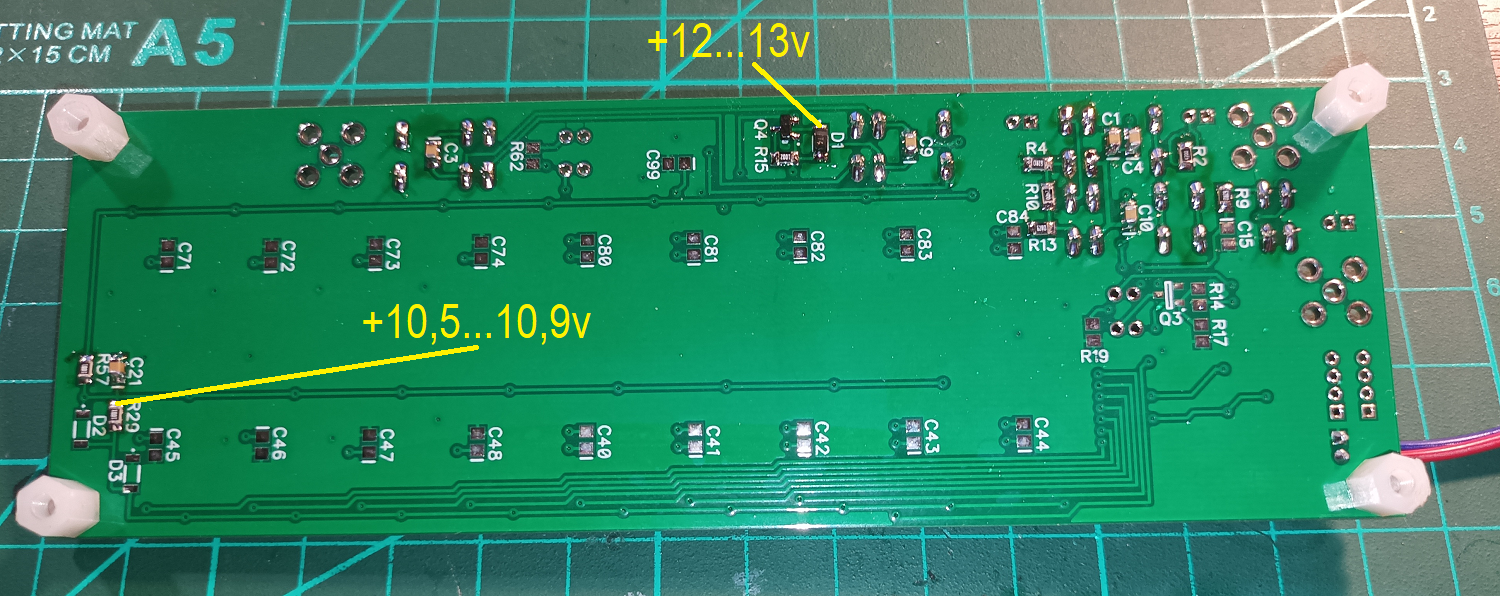

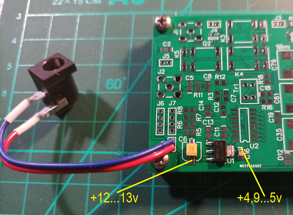

Тест релейной коммутации ATT
Тест релейной коммутации PRE
Управляющий сигнал +5v брал со стабилизатора U1
