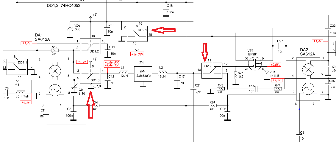

Alex Hoffman, но второй смеситель вроде работает.может схему какую собрать чтоб 612 проверить.

Второй смеситель работает однозначно.
В причина неисправности первого смесителя можно только гадать. Мой заряд предположений закончился.
Собирать ничего не надо. Вы просто переутомились и сейчас надо остановится.
Отложите плату в сторону на недельку, и постарайтесь не вспоминать, потом посмотрите на неё свежим глазом.

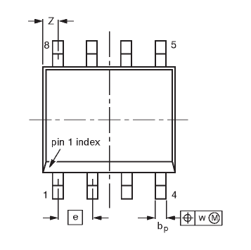

evgen250, напряжения соответствуют? На фото хоть и другая плата но там видно по лапкам 612-ой

R0AEKпока никак .дроселя стоят .кондёры на ставил.сопротивление фильтра по дишиалу 172 ома

evgen250, проверьте цепи на ключах 74HC
Они статики боятся, тут надо осторожно.
Теоретически, если касаться точки входа КФ шум должен возрастать (можно временно ару по НЧ отключить), а если по вешать подобие антенны на C6 то вещалки на КВ должны приниматься, может какой элемент в обрыве?

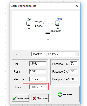

Эт по Дишалу, а на стенде? Вот такие данные согласования вашего фильтра .. .. но это ладно, там ведь и ПЧ тракт не шибко разогнался усиливать, шота есть, но без энтузиазма.
