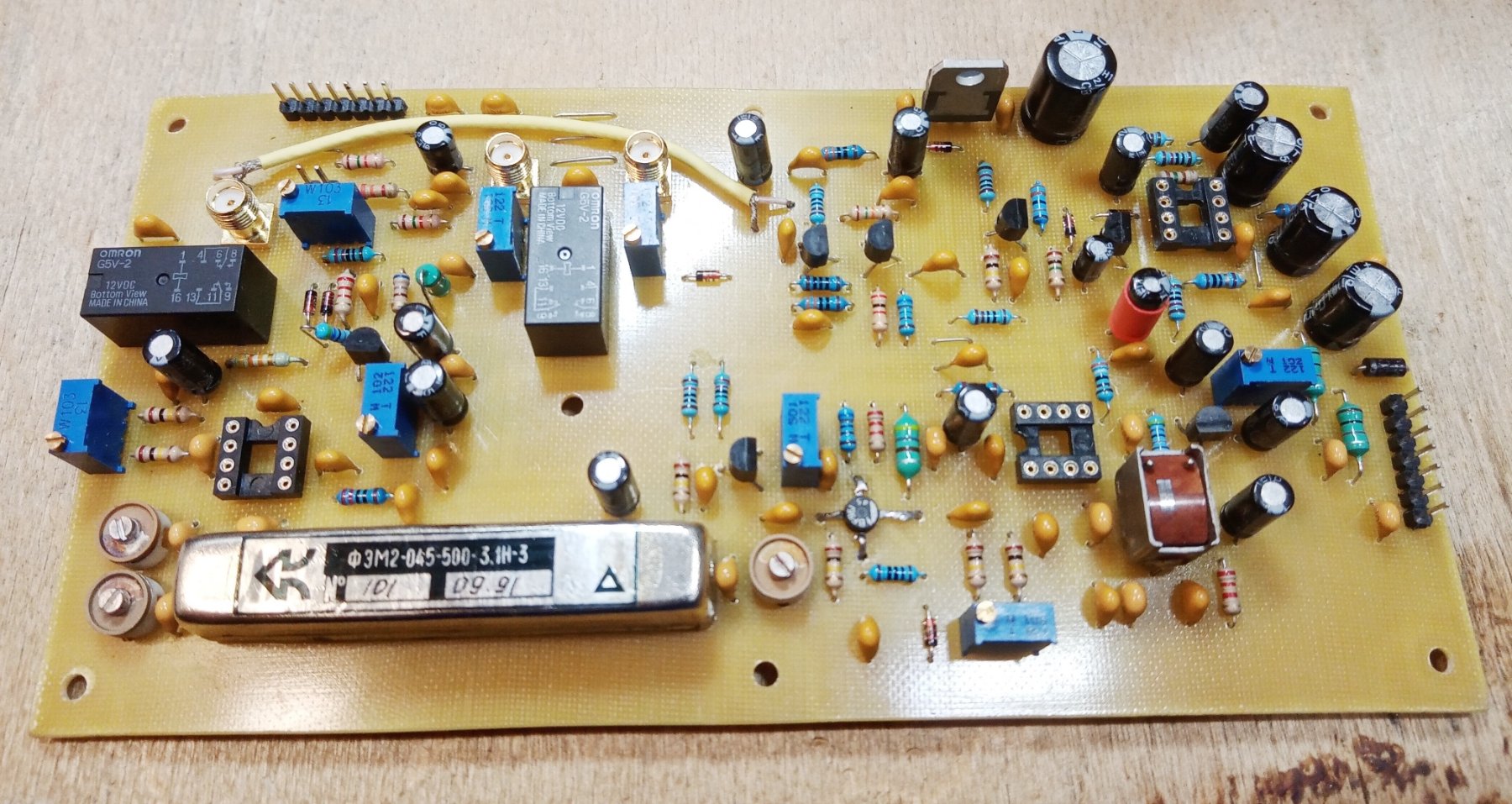

Сообщение ru0aog » 02 окт 2022, 17:54
Запустил плату.
Из косяков:
- косячный BF961. Впаял из другой кучки - заработало,
- при регулировке уровня ПЧ возникало возбуждение. Улучшил землю ключа 2N7000, переключающего усиление BF961 на передаче. Как будто пропало.
- АРУ хлопает - невозможно слушать, отключил.
- усиления по НЧ было избыточно. Разомкнул цепь на выводах 1-8 микросхемы LM386.
Поднастроил по быстренькому.
- конденсаторами подстроил ЭМФ по максимуму сигнала - вышел за пределы настройки, надо менять постоянные конденсаторы,
- выставил уровни гетеродинов,
- по максимуму подавления несущей подстроил второй смеситель (первый пока не настроен),
- на выходе ДПФ -30 dBm.

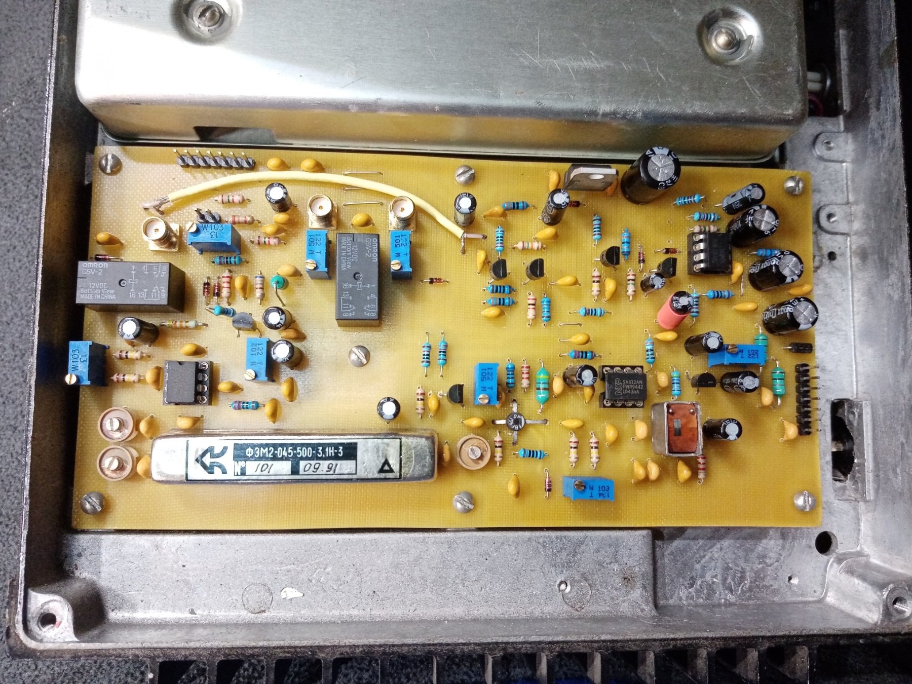

На приём вот так:
Предполагается, что плата должна сесть сюда:

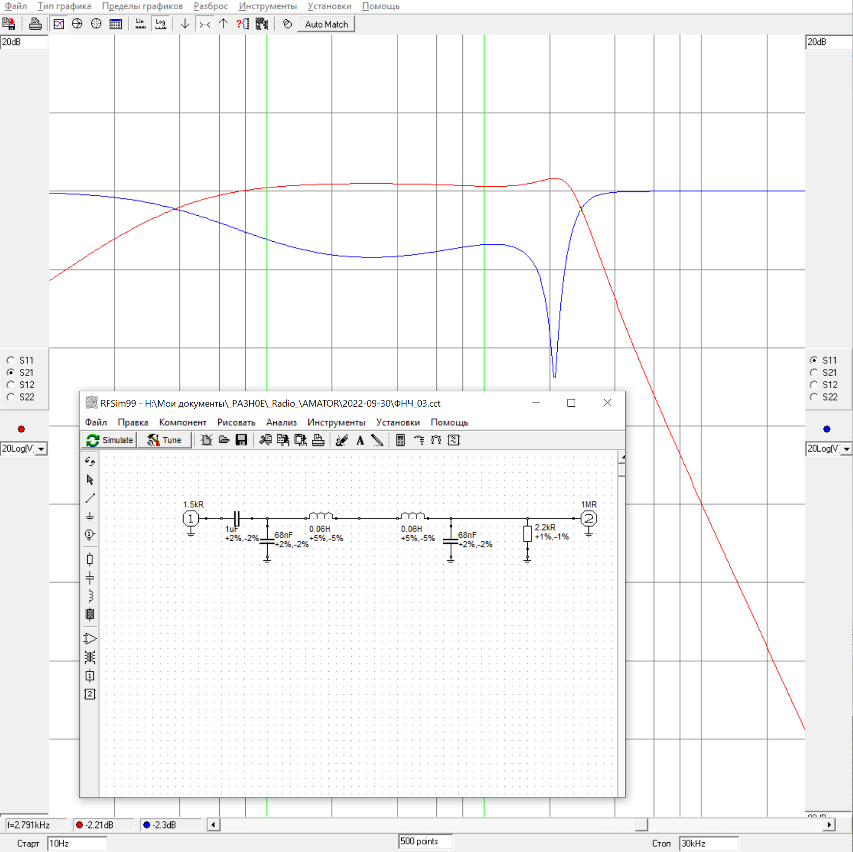

Про ФНЧ я и забыл.
ИМХО использовать ФНЧ в тракте после ЭМФ, незачем.
- Сообщения: 1057
Amator SA на ЭМФ
Сообщение ru0aog » 03 окт 2022, 05:28
Alex Hoffman, использовать-то можно.
Только нужно его правильно настроить.
Когда я ставил ФНЧ, то преследовал несколько целей:
- отсечь пассивным фильтром продукты преобразования, т.к. затем у меня стоит чувствительный УНЧ (не допустить его перегрузки и возбуда),
- заузить полосу относительно стандартной ширины ЭМФ-а.
Видимо что-то пошло не так
и результирующая АЧХ подняла частоты в середине, возникло бубнение.
Надо снять АЧХ, посмотреть и подумать, что делать дальше.

Со всеми доводами согласен.ru0aog писал(а): ↑03 окт 2022, 05:28Прикинем ещё раз.
На приёме после ЭМФ-а остаётся полоса 496,5...499,7 кГц, всё остальное подавлено минимум на 60 дБ.
Мы этот сигнал усиливаем +20 дБ и отправляем на второй смеситель. После него имеем:
- полезный НЧ-сигнал (частоты не определены, зависят от частоты опорника, ориентировочно 0...4 кГц),
- сигнал опорника ~500 кГц (уровень зависит от балансировки смесителя),
- зеркальный канал ~1000 кГц,
- плюс гармоники.
Но опять же ИМХО, в реальной конструкции, ФНЧ мало, что даёт. По факту, это "ловля блох".
Это из личного опыта, хотя может быть, что у меня просто руки кривые.
- Сообщения: 1057
Amator SA на ЭМФ
Сообщение ru0aog » 03 окт 2022, 06:23
Этот ФНЧ подавляет не менее чем на 60 дБ всё, что выше 6,5 кГц, так что об опорнике, зеркальном канале и гармониках тут можно не беспокоиться.
А вот что касается полосы...
в полосе 1380...2830 Гц АЧХ имеет подъём +3 дБ,
по -6 дБ полоса 130...2950 Гц. .
Если бы не этот горбик, то всё было бы отлично

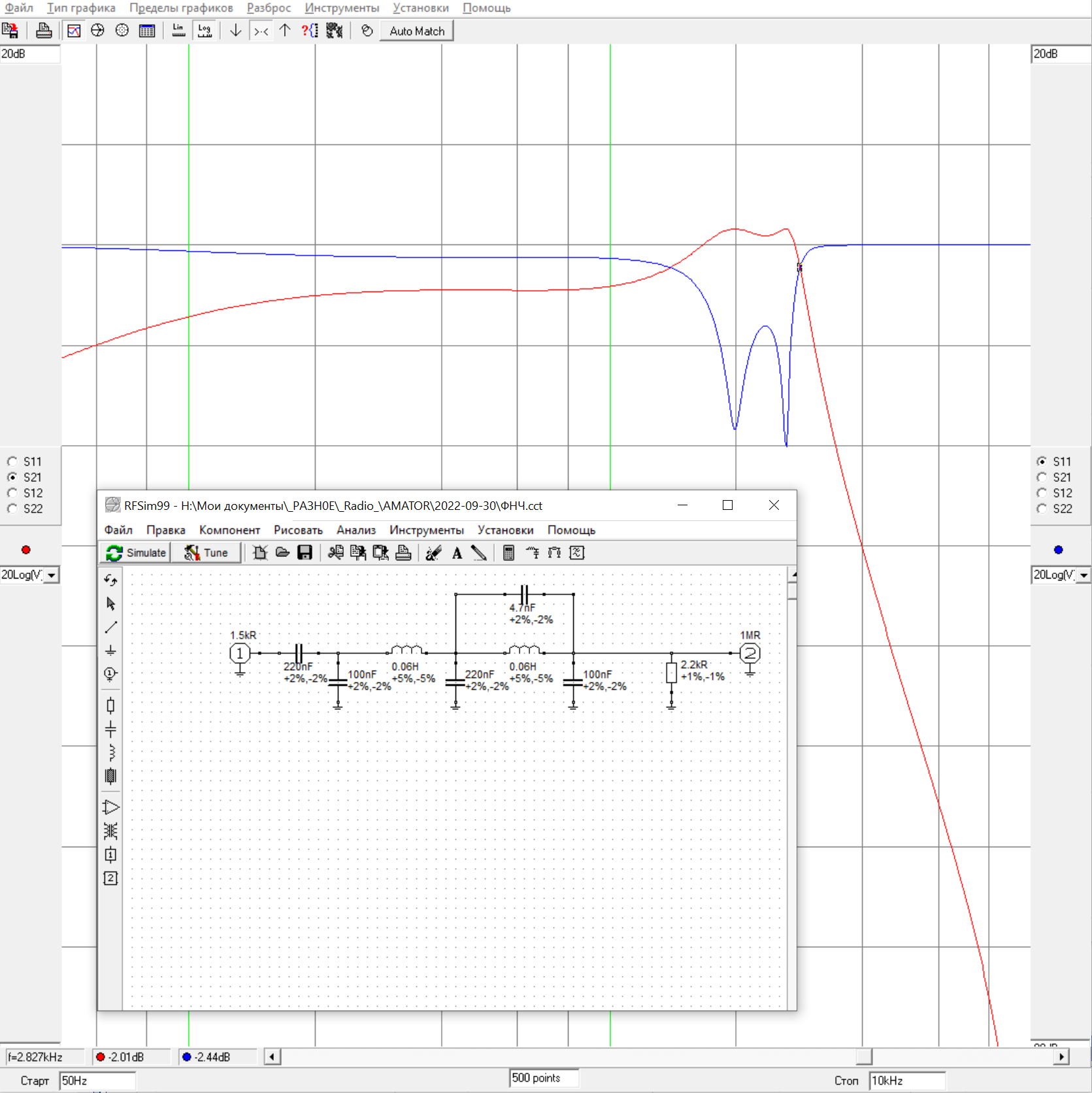

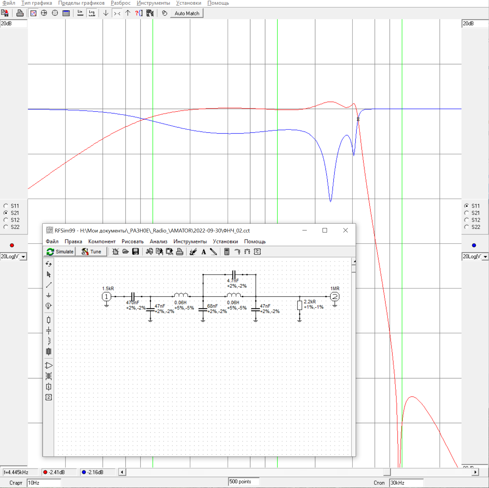

- Сообщения: 1057
Amator SA на ЭМФ
Сообщение ru0aog » 03 окт 2022, 06:59
На этих головках (по 60 мГн) вижу два варианта:
5-го порядка с эллипсом во втором звене
Более крутой спад характеристики, приемлемая волнистость.
Но частота среза уже 4,5 кГц. То есть, ЭМФ не подрезается.
3-го порядка
Пологий спад характеристики ( но не в ущерб задержанию опорника), гладкая АЧХ (присутствует горбик с подъёмом 1 дБ).
Частота среза 2,8 кГц.
Имхо, 3-ий порядок можно попробовать как звучит.
Плюс надо ЭМФ настроить. Думается мне, что подстройка по максимуму сделала "волнушку"
- ФНЧ_02.rar
- (1.07 КБ) 494 скачивания
3-го порядка
- ФНЧ_03.rar
- (1 КБ) 527 скачиваний
