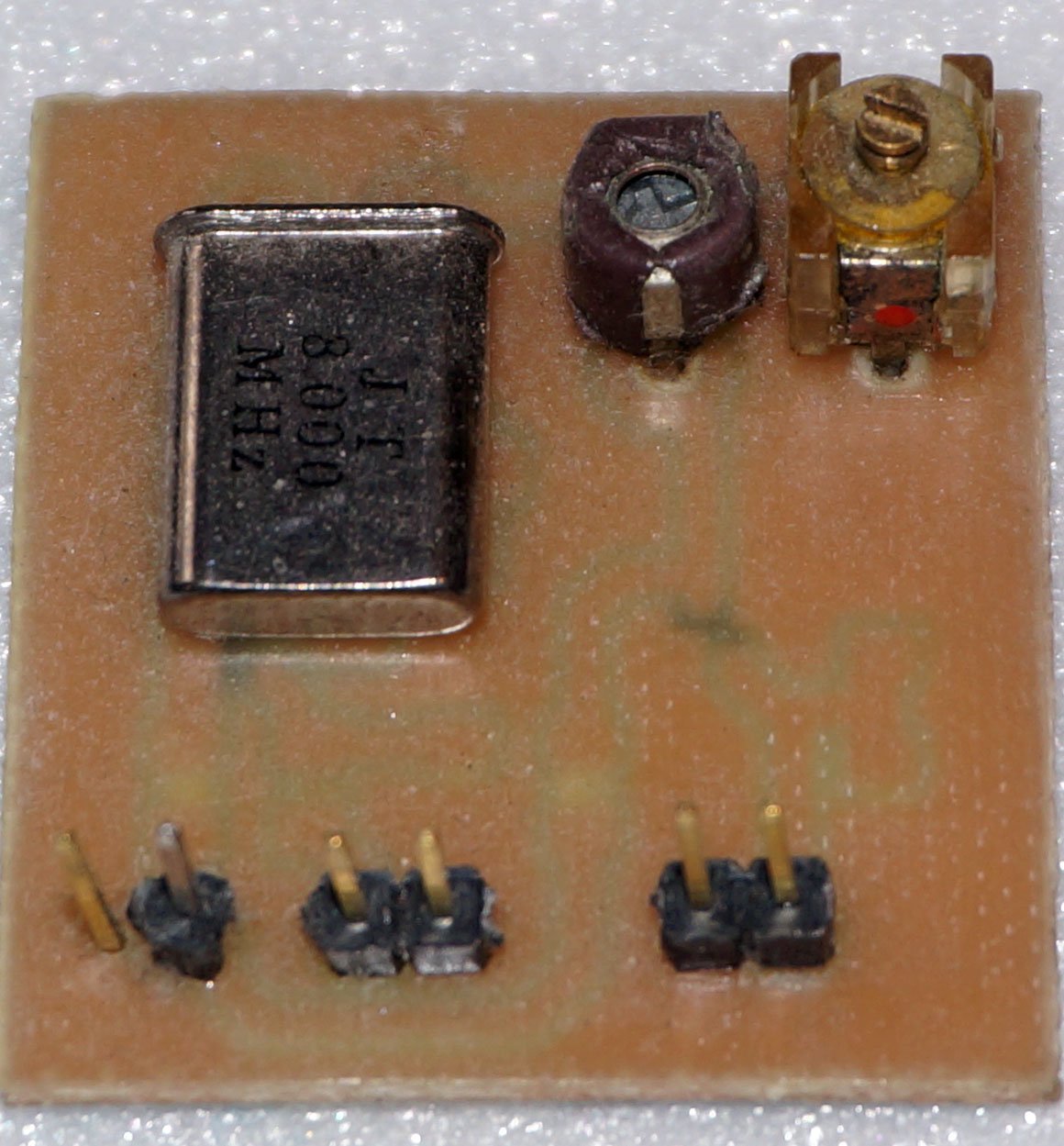

Я в курсе, что если использовать два выхода на si5351, то при приеме будут слышны свистульки. Видимо придётся что-то придумывать. Либо от синтезатора снимать какое-то напряжение при переключении с нч диапазонов на вч диапазоны, и подавать это напряжение на варикап, который будет варьировать кварцем. Либо ставить реле, которое будет переключать либо один кварц либо другой. А может быть ещё какой-то вариант...

У Сергея Эдуардовича есть такой вариант переключения ОГ: Себе делал отдельный генератор с добавлением этой схемы, вот так получилось:

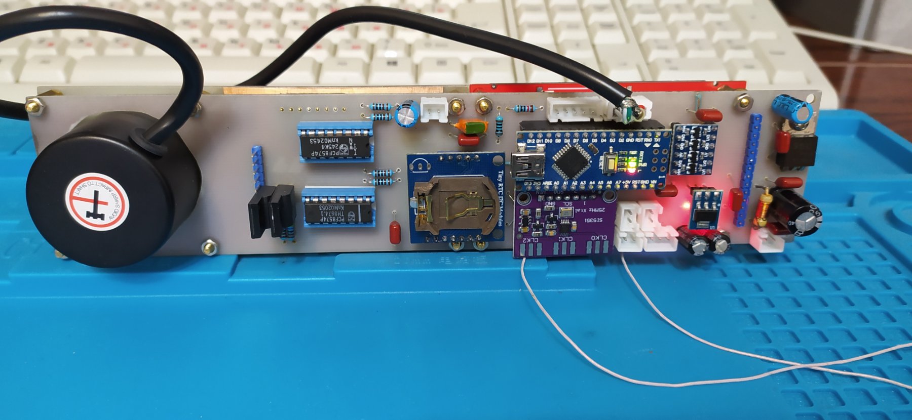

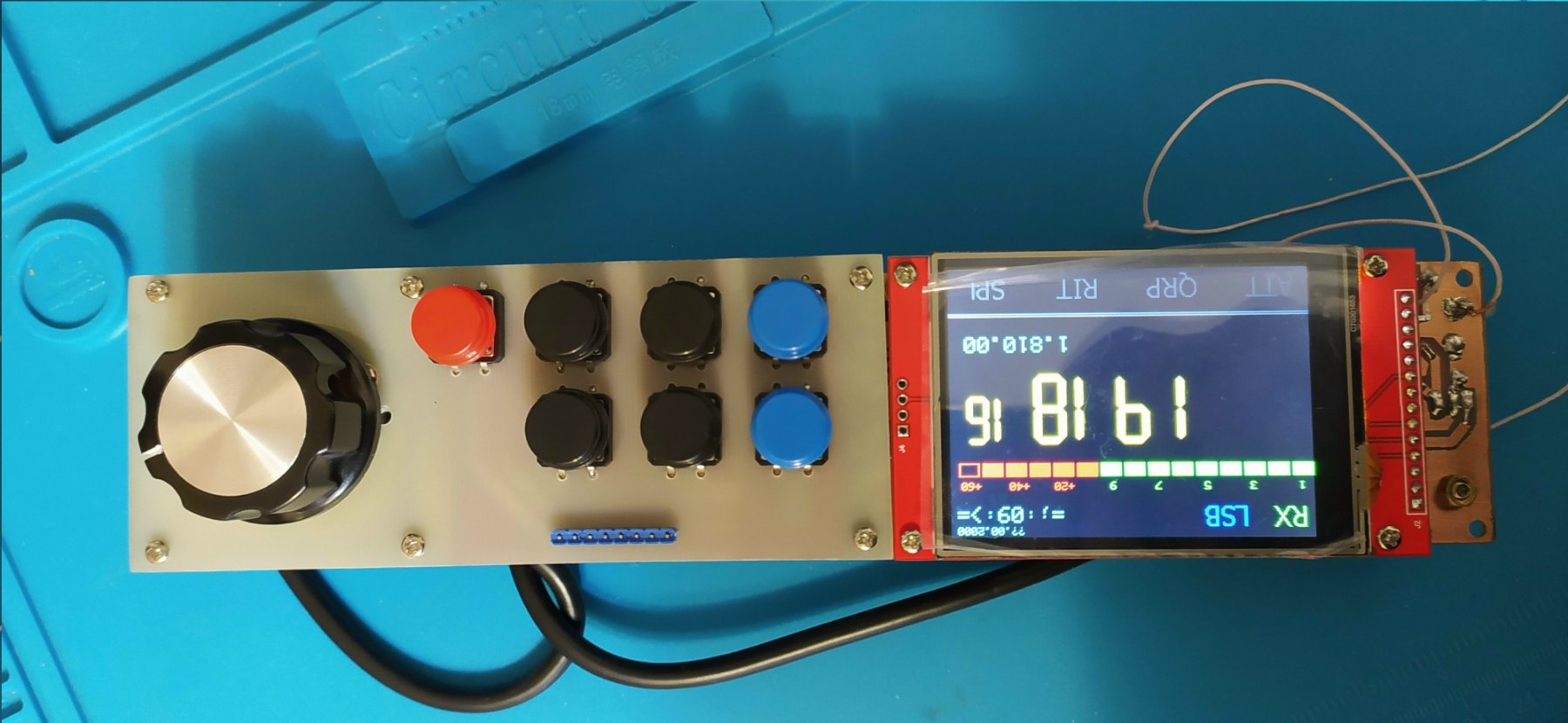

Сообщение Valerius » 28 апр 2022, 04:53
Добрый день. Я делал свой синтезатор по схеме UR5FFR. В данном варианте можно можно установить разную конфигурацию выходов с сишки. Даже задействовать все 3 выхода для двойного преобразования. Если применить схему выше, то наверно придется перепрограммировать кое-какие не нужные выходы с синтезатора на то, что будет определяться как USB или LSB. ИЛИ включать варикап. Пока ещё думаю как сделать. Попробую всё-таки подключить второй выход сишки и посмотреть, будут пораженки или нет.
А синтезатор вот такой...

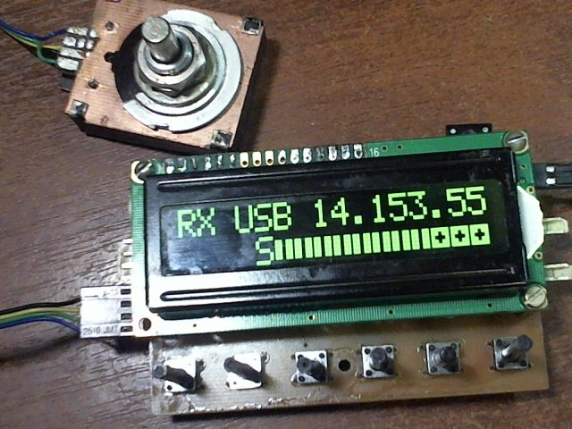

Сообщение Alex 1 » 28 апр 2022, 07:04
Синтезатор UR3ILF на Arduino Nano.7z
(813.61 КБ) 324 скачивания
Ну, не самый лучший для этого трансивера синтезатор, хотя и кинископ раздвацветный. Вот обратите внимание, тут хоть и двухстрочник 1602, но синтезатор шикарный по своему функционалу ...
rukovodstvo_polzovatelja_kv_sintezatora_jozhik_ver.pdf
(1.27 МБ) 396 скачиваний
