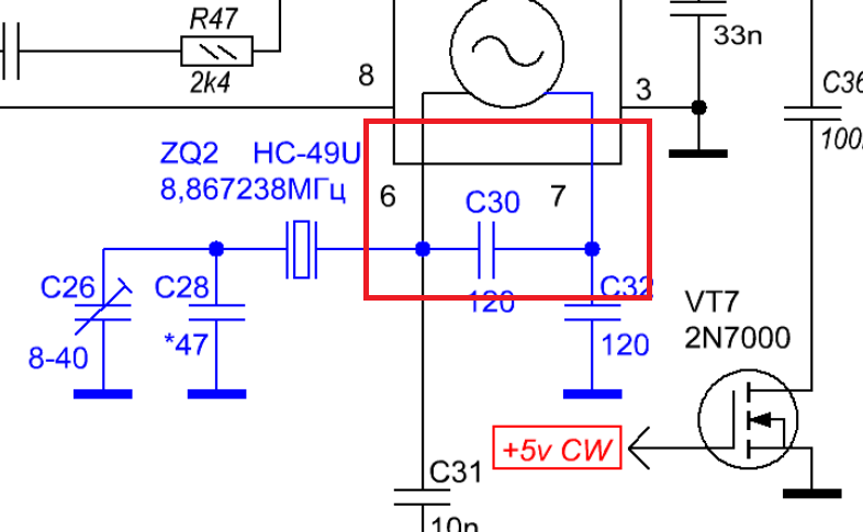

Здравствуйте Александр! КФ покупал у Вячеслава UR3IQH. Fн-8.865.584 Мгц Fв-8.868.350 Мгц. Полоса 6dB-2766 гц. В качестве VBO- использую синтезатор на Мега2560 от UB7KPV и UA7KJ. Я думаю, что дохлая SA612. Проверить т.е. поменять местам нет возможности, микросхемы SMD.Хотел выпаять всю обвязку DA2, и подать BFO с синтезатора. Что по рекомендуете?

валерий ижевск, доброго дня! Выпаивать пока ни чего не надо. Из приборов что есть?
Какие частоты забиты в синтезатор?
Надо понять работает ли вообще ОГ. Что у него на выходе посмотреть.
Резистор ручной регулировки усиления 0R1 стоит? Если нет, можно временно поставить вместо него постоянный на 18-20 кОм.
А чтобы проверить унч и второй смеситель на DA2 достаточно коснутся вывода 5 DA2, унч должен урчать, если коснуться вывода 1 DA1 шум в динамике должен возрасти, в таком случае SA-шки живые.

Давайте пойдем сначала. У Вас опорник на кварце или от синтезатора?

валерий ижевск, хорошо, что тогда у Вас не получается?
Что значит
Что значит
Опорник генерит? На какой частоте генерит? На какую частоту Вы хотите его настроить?

Опорник не генерит.Хотел настроить на нижний скат КФ.

Прозвоните линии от DA2 до C30 прямо от лапок SA612, возможно нет контакта, больше там нечему ломаться, если SA-шка не перегретая при монтаже, хотя тут постараться надо перегреть!

Хорошо.Прозвоню линию.Перегреть не должен,паял аккуратно.Свою трудовую деятельность начинал монтажником-радиоаппаратуры.

Прозвонил линию от DA до С30. Все нормально.
