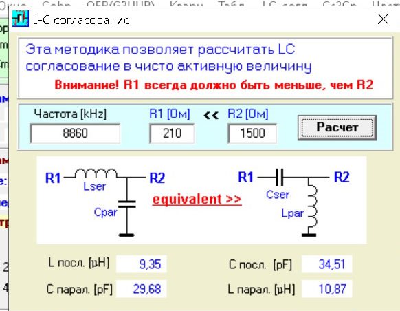

Radist IL- 76, в ДИШАЛЕ тоже есть возможность рассчитать цепь согласования (просто для информации).

Да ребята, благодарю вас за ответы и помощь. Разобрался с вопросом согласования да и фильтр уже впаян и АЧХ снята по методу рекомендованному Вячеславом в теме настройки Step-2. Пока всё хорошо, но катушку очень не хочется впаивать в ОГ
