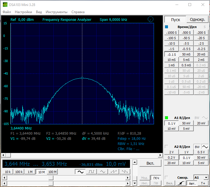

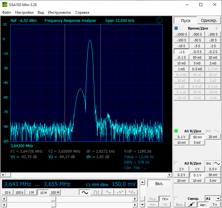

Попробовал на скорую руку, вход осы через емкость 10n на сток VT6 + снята перемычка 1-2
Сдвиг посчитал так: центр полосы фильтра 8867321 Гц минус 3650000 Гц, т.е. частота приема = 5217321 Гц
Пока не поминаю как это интерпретировать!

Сообщение Oleg » 18 янв 2022, 14:51
А это не от второго гетеродина через вывод 2 DA2 (SA612) сигнал пролезает?
Центральная частота пика как раз на "левом" скате Вашего фильтра, да и форма этого графика симметричная. Учитывая, что RBW Осы на этой картинке 1.51 кГц, то похоже именно на это.

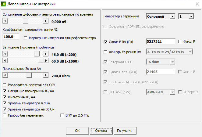

Сообщение R9OFG » 18 янв 2022, 15:07
По математике то не получается fпч - fприема...
Вот что автор пишет по данному поводу
1. В Меню->Настройки->Дополнительные настройки->Сдвиг F Rx ИАЧХ(Гц) установить галку и ввести частоту гетеродина передатчика (сумму, разность частот гетеродинов при множественных преобразования частоты).
2. Если режим LSB, то это значение ввести со знаком минус.
3. Частоту гетеродина нужно вводить точно. RBW будет меньше 1 кГц.
4. Качание частоты установить, скажем, 1 Гц .. 10 кГц.
5. Скорость развёртки выбрать не быстрее 1 с/дел.
6. Калибровку отключить(снять галку Меню->Инструменты->Настройки ИАЧХ->Калибровка->Исп. калибровку) - по крайней мере на КВ всё будет плоско и точно.
7. Меню->Настройки->Пробник для канала A1 - выбираем соответсвующее затухание. Номинальный входной уровень ИАЧХ - 0 дБм.
8. Не забыть подключить соответствующий аттенюатор на входе прибора!
9. При необходимости подключить аттенюатор на выходе прибора и/или уменьшить уровень генератора.
10. Не забыть про компрессор и АРУ НЧ сигнала и как они себя ведут при качании входной частоты.
11. Измеряем сквозную АЧХ, маркерами смотрим мощность в зависимости от входной частоты.

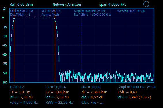

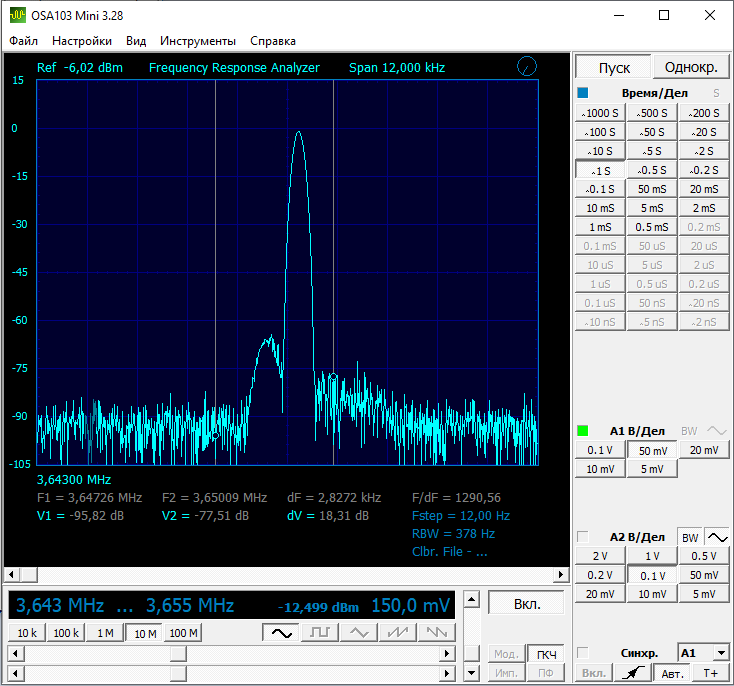

Попробовал еще, картинка меняется от скорости развертки и количества выборок
Пока не соображаю как правильно....
Вот авторский скрин, но тут он качалку на микрофонный вход подавал, т.е. смотрел сквозную АЧХ с обратной стороны!

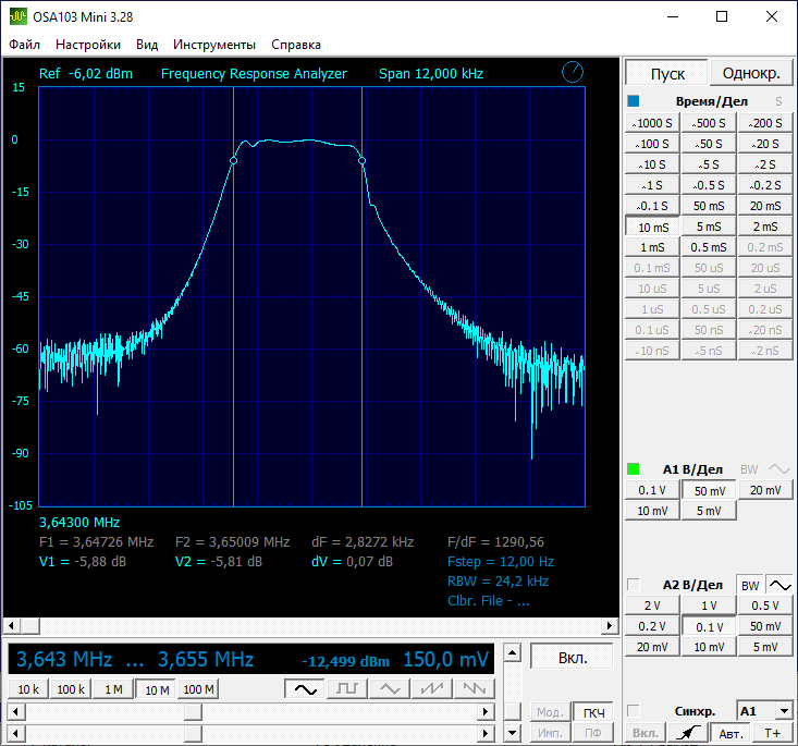

Сообщение Oleg » 18 янв 2022, 16:03

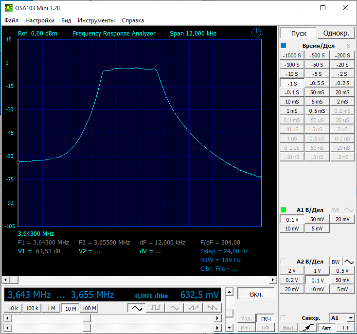

Если взять самый первый вариант измерения, то 3.648500 (пик на АЧХ) + 5.217321 (сдвиг частоты в настройках) = 8.865821 МГц.
Немного раньше (16 января 2022, 22:21) Вы показывали АЧХ фильтра, снятую Осой. На ней видно, что F1 = 8.865842 МГц ("левый" скат по уровню - 6 дБ). Соответственно, я предполагаю что и второй гетеродин установлен Вами на частоту немного ниже F1.
Или я что-то не так считаю?
Все-таки попробуйте "заглушить" второй гетеродин. Или, как вариант, временно отпаять C27.
Сообщение R9OFG » 18 янв 2022, 16:16
Oleg, отключил от платы опорник, он у меня с синтезатора на плату идет, полка шума упала сразу
Я так подозреваю, что первый скрин и есть реальная АЧХ (хочется в это верить
), потому что очень похоже на АЧХ КФ, только вот как правильно выбирать скорость развертки..... пока не понимаю...

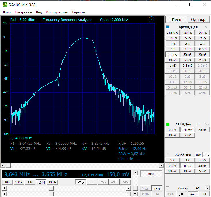

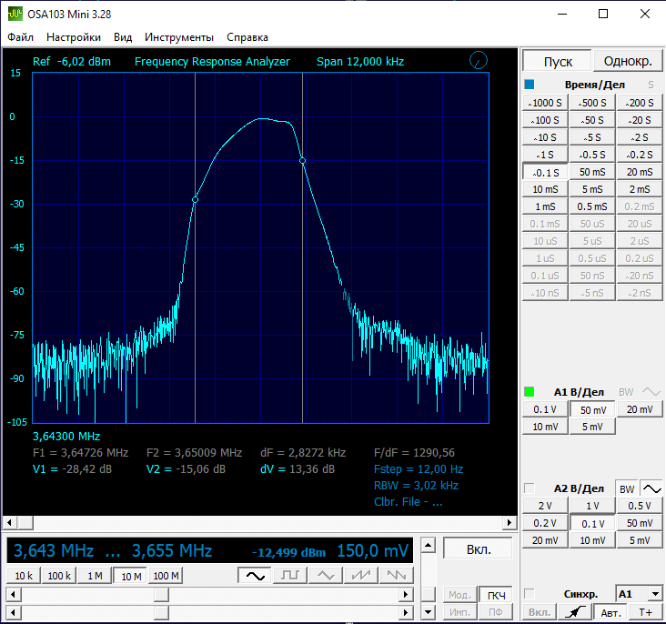

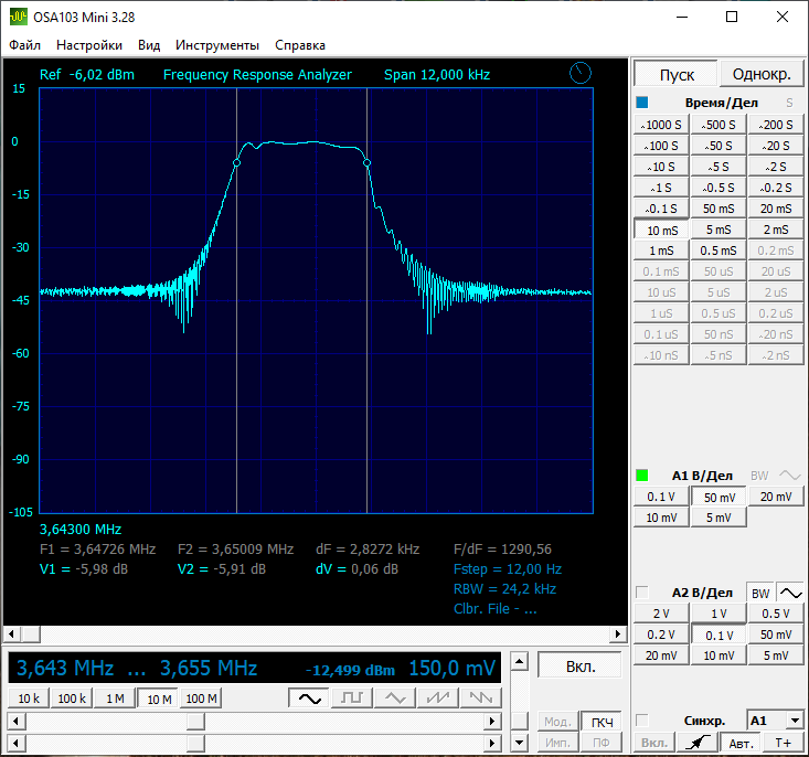

Сообщение R9OFG » 18 янв 2022, 18:41
Все кажется разобрались! Спасибо Сергею, автору осы, за консультацию, только к своему греху не сразу его понял!!!
Алгоритм измерения сквозной АЧХ осой такой - измеряем реальную частоту VFO, читай гетеродина, ее значение ставим в поле "Сдвиг F RX", для LSB со знаком минус, т.е. у меня частота VFO выше частоты ПЧ.
Вот что получилось
теперь при значениях скорости развертки даже больше 1 сек. картинка строится одинаково, и самое интересное то, что картинка не меняется когда подаю/отключаю сигнал опорника для DA2 на плату.
Вот что получилось
