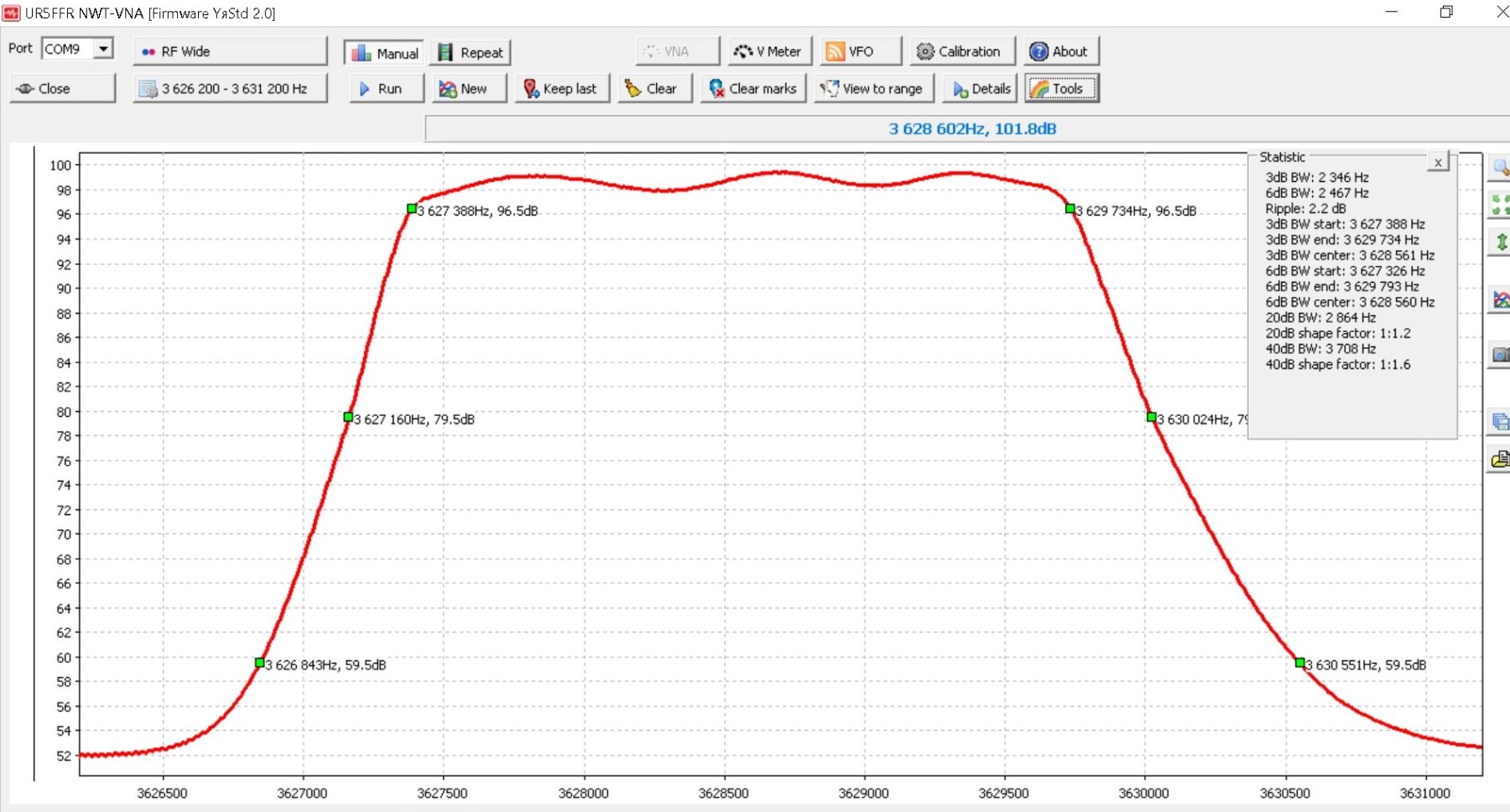

Oleg, подразумевал снять Осой сквозную АЧХ ПЧ тракта, со стока VT6, как в описании по настройки Степа.
Сообщение R9OFG » 17 янв 2022, 09:22
Криворукий, так и есть, сидел допоздна вчера, вот соображаловка и не работала, вернее не правильно посчитал индуктивность для согласования
Уже что то вырисовывается

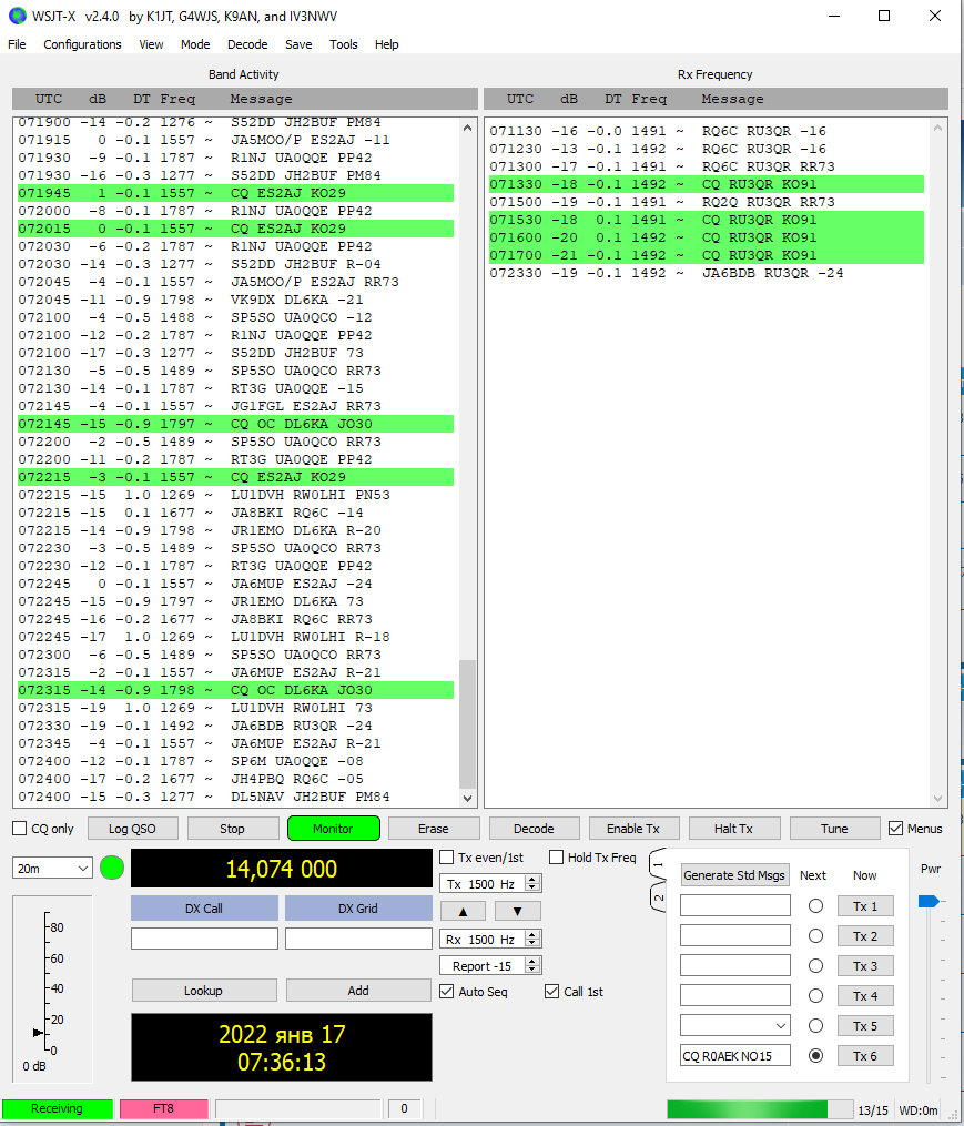

есть ли смысл дальше вылизывать?! В таком виде даже на сибишную антенну SSB на сороковке можно разобрать, про FT8 молчу, тут все четко. Буду дальше понемногу собирать.

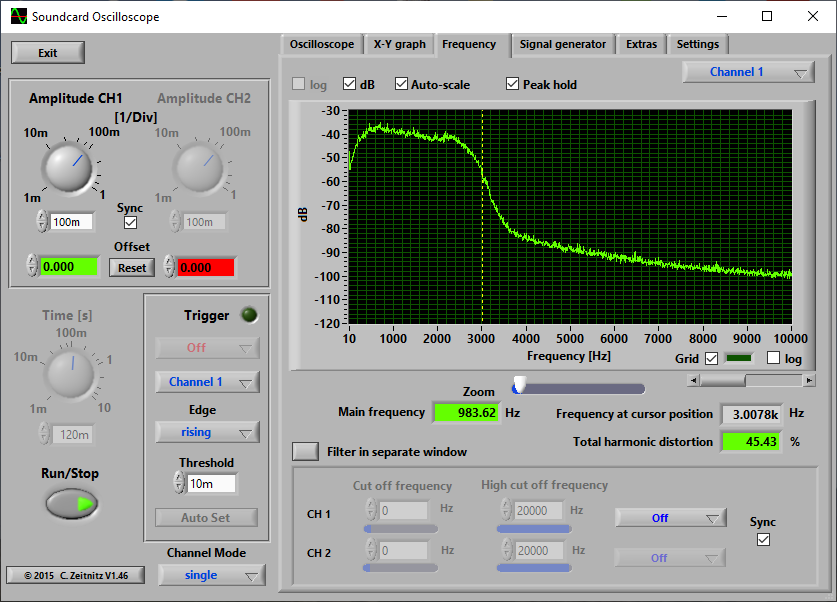

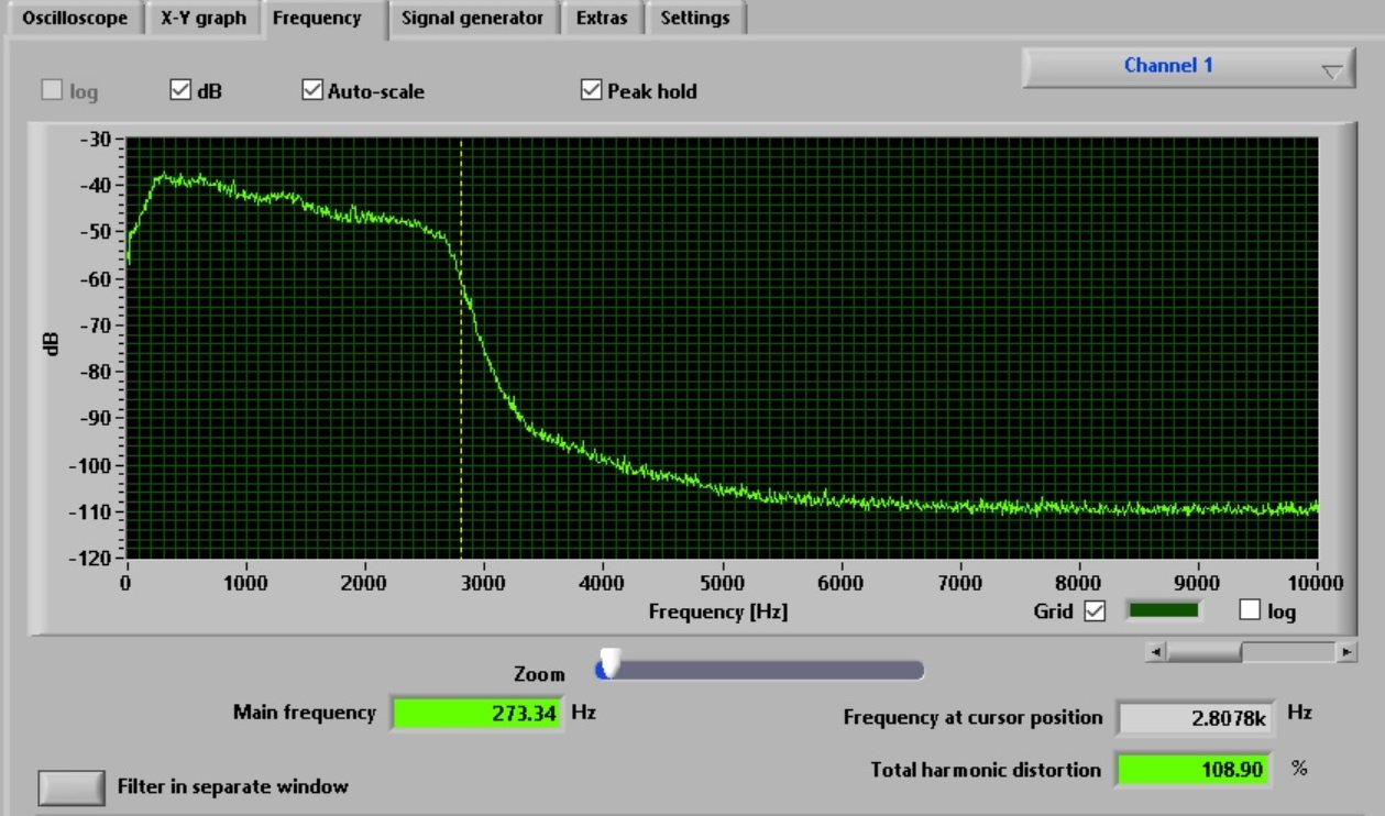

Если АЧХ снимать через звуковую карту, то ещё (как я заметил) можно её опорником немного менять.
У меня на СТЕПе картина чуть хуже: А вот снимал сквозную ПЧ тракта. Выход с НВТ на антенный вход, и со стока V6 через конденсатор на НВТ: "Блох" вылавливать не стал, с смд индуктивностями как-то не очень у меня, да и в целом как я думаю нормально.

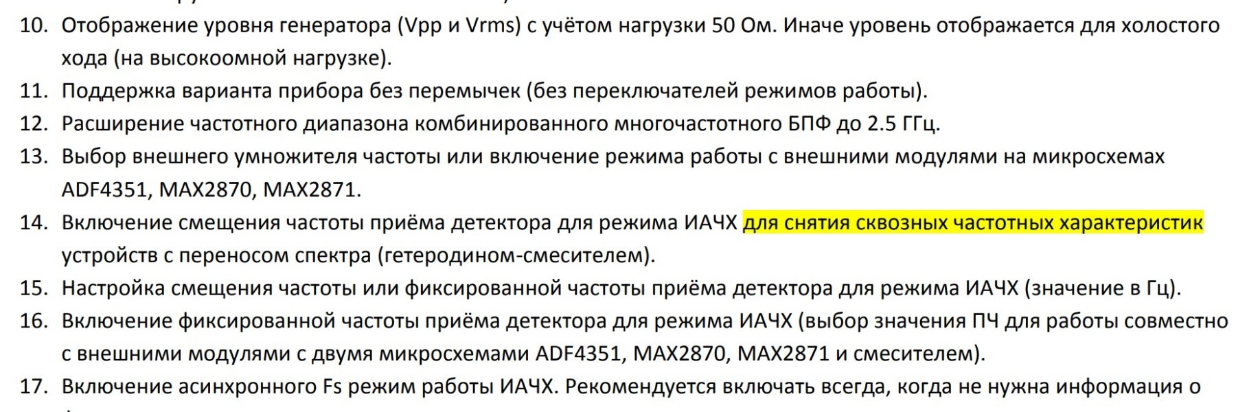

Oleg, R0AEK, у меня нет прибора OSA.
Знаю, что прибор с большими возможностями, немного посмотрел к нему инструкцию и вот что увидел: Но как это работает, не знаю

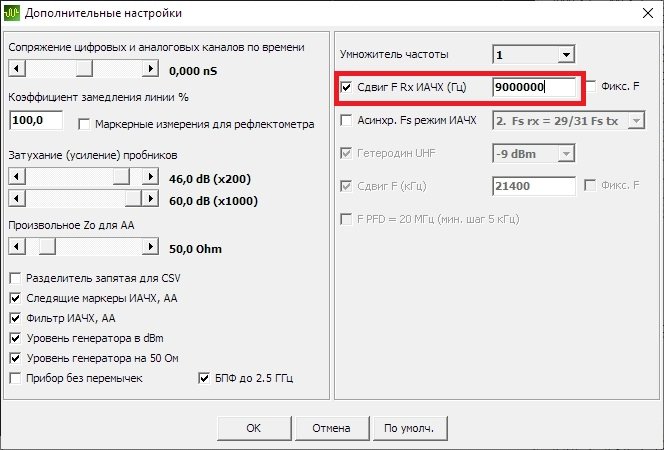

Криворукий,
В настройках ПО Осы можно указать фиксированное смещение частоты. Я всегда полагал что это сделано для переноса на частоту дополнительного модуля (до 6 ГГц). Поскольку такого модуля у меня нет, я с этим особенно и не разбирался. На досуге попробую посмотреть, что там можно сделать.
- Сообщения: 390
- Благодарил (а): 55 раз
- Поблагодарили: 119 раз
Сообщение Oleg » 17 янв 2022, 22:18
Действительно, можно сдвигать частоту квадратурного приемника Осы.
Вот этот параметр
То есть частота, на которой измеряется уровень сигнала, равна частоте генератора + сдвиг F Rx. Если преобразование "вниз", то сдвиг частоты должен быть отрицательный.
Также требуется отключить калибровочный файл ИАЧХ.
Вот этот параметр
