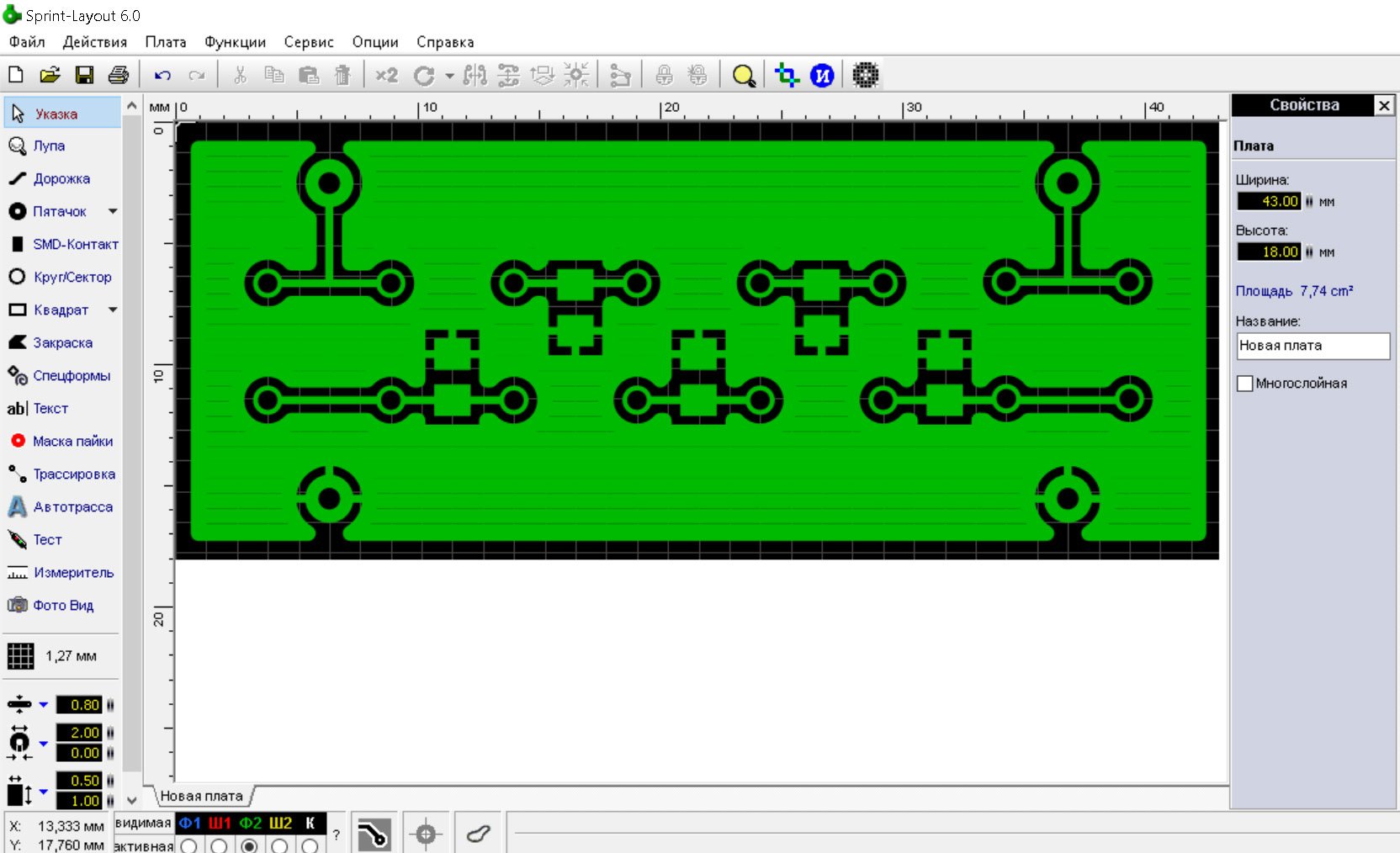

ShAlex13, в Sprint-Layout есть возможность импортировать гербер-файлы.
Вот КФ из гербер-файлов, которые добавил в тему Александр R0AEK.

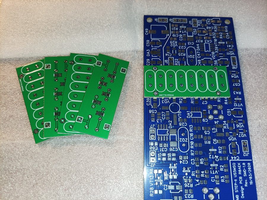

Сообщение R9OFG » 29 дек 2021, 12:22
Приехали платки под КФ для SMD варианта, три штуки мне без надобности, подарю + оплата за пересылку.
После НГ приедут недостающие компоненты, начну потихоньку собирать...

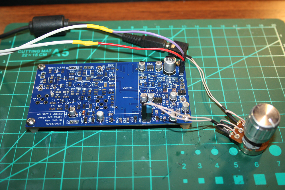

Сообщение R9OFG » 12 янв 2022, 18:52

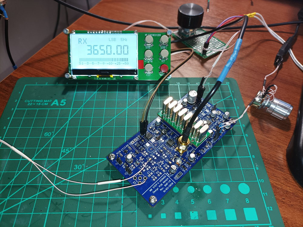

Ну вот и я начал сборку степа!
Собрал схему питания, УНЧ, микрофонный, и схему выхода S-метра
Сразу собрал переходник для вывода аудио на ПК, чтобы потом смотреть сквозную АЧХ. Питание работает, УНЧ урчит если касаюсь места под пятый пин DA2 SA612. Паяльником норм получается.
Компоненты правда не все еще доехали, но это уже мелочи!

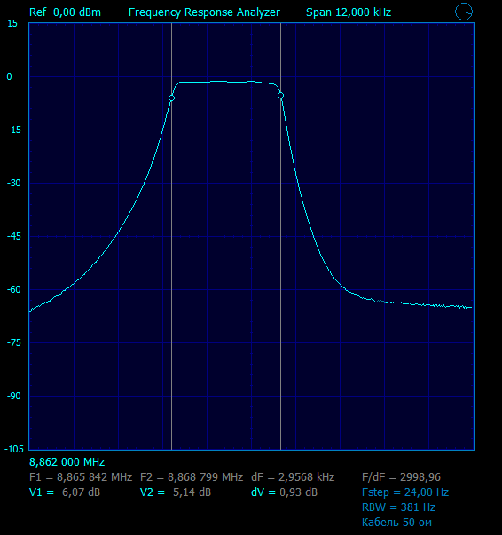

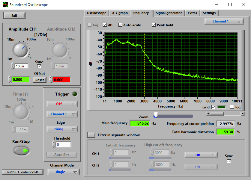

Сообщение R9OFG » 16 янв 2022, 22:21
Сборка продвигается
решил после сборки ПЧ части посмотреть сквозную АЧХ, УВЧ пока не собирал
этот же КФ при проверке осой вот это показывал
попытки лучше согласовать КФ картину не меняют, раньше с подобной схемой и подобным кФ получал более ровную АЧХ.
Куда смотреть? По частоте четко стоит, даже вещалки на 41m принимает на сибишную антенну
Я пока в тупике...
Я пока в тупике...

Сообщение Криворукий » 16 янв 2022, 22:53
Я бы проверил индуктивности, возможно не того номинала запаяли.
Александр, попробуйте сквозную АЧХ снять при помощи OSA-103.
- Сообщения: 388
- Благодарил (а): 55 раз
- Поблагодарили: 118 раз
Сообщение Oleg » 17 янв 2022, 03:07
Не совсем понятно, как это можно сделать с помощью Осы. В ней ведь следящий квадратурный приемник, а не широкополосный детектор как в NWT-7. То есть уровень сигнала измеряется на частоте генератора в очень узкой полосе и подключать вход Осы к НЧ выходу приемника смысла нет. Есть настройки сдвига частоты, но это для сдвига "вверх" для модуля 6G.
Возможно, я до конца не разобрался. Если Вы знаете как это можно сделать, буду признателен за совет.
