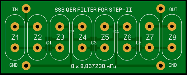

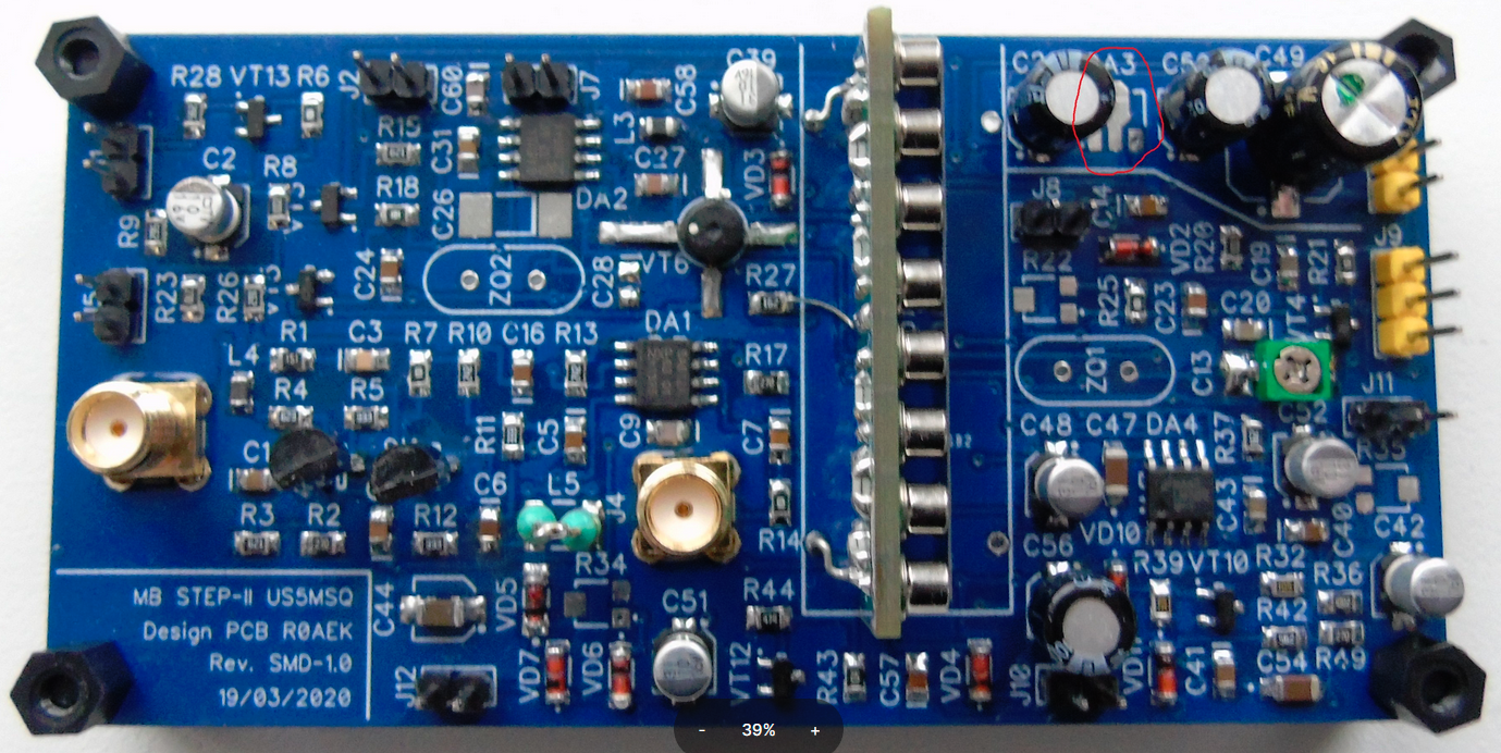

Здравствуйте, друзья. Можно задать вопрос -подойдет ли КФ от набора ur3iqh для пп r0aek? Посадочные места совпадут для пайки? Просто для меня сложно будет собрать-настроить КФ.

Сообщение Криворукий » 18 дек 2021, 17:49
Ra0wkt, здравствуйте.
Размеры платы КФ от R0AEK

Сообщение Ra0wkt » 18 дек 2021, 17:53
Спасибо за фото. Так всё же хотелось бы узнать, подойдёт или нет?

Сообщение ShAlex13 » 18 дек 2021, 18:03
подойдет, если установить так:
Посадочные не совпадают, фото моё, у меня так установлен этот фильтр

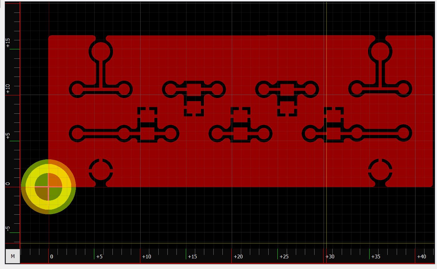

Сообщение ShAlex13 » 18 дек 2021, 18:26
Есть файл .lay для фильтра под плату от R0AEK
КФ.zip
(7.52 КБ) 250 скачиваний
Утюгом сделать элементарно.
