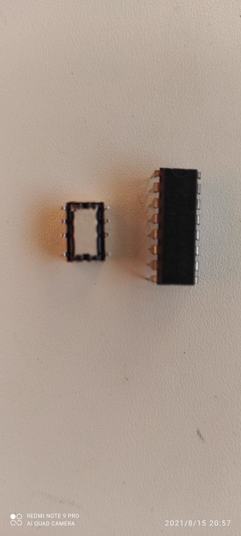

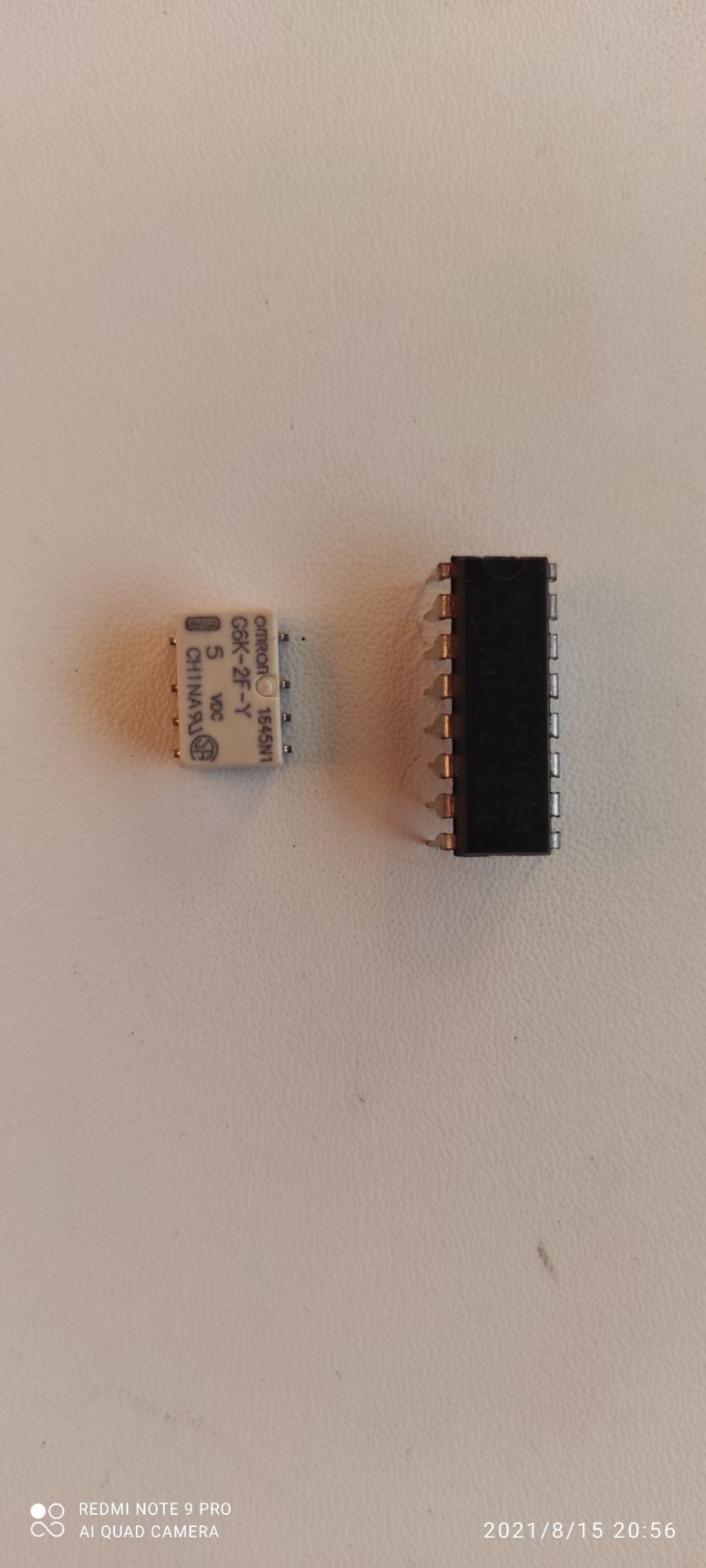

У меня есть выпай 2 шт. но в планарных корпусах, они то 100% рабочие но городить не хочется да и плату делать в SMD уже нет желания.
А вот релюшки есть с алика выписывал с запасом так что лучше по схеме аматора развести плату в SMD, так как релюшки очень малюсенькие
