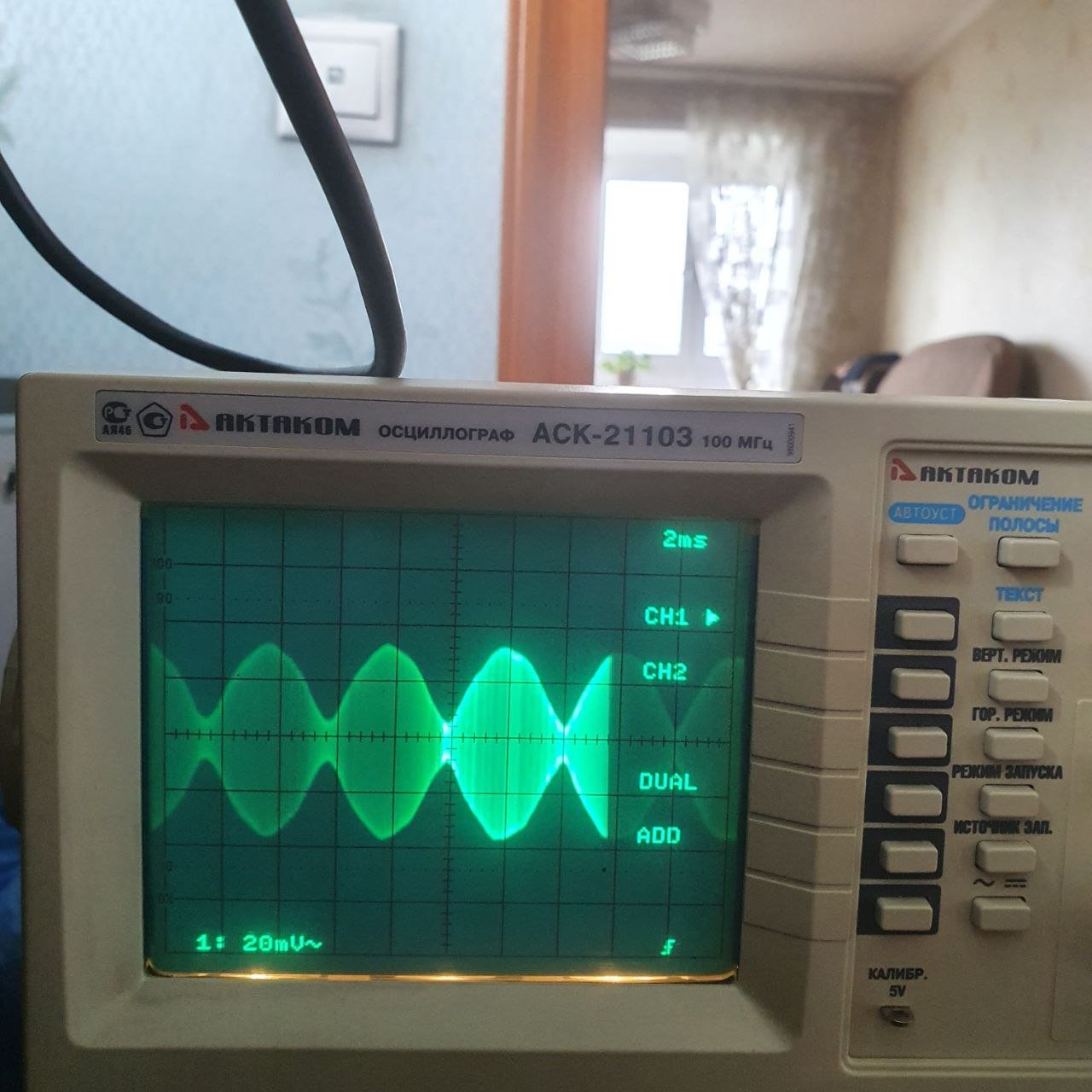

Про дпф ... Это то что я измерение с ним производил, без него так же....У меня второй смеситель без балансировки. Попробую сегодня сбалансировать. Первый отбалансировал.

после фос 1 нога sa второго смесителя фото
1-2 нога промерил чисто смещения нет
если крутить балансировку 1смесителя не утоньшаеться ,просто появляеться "махра"
хотя может изза оцилографа так есть...он аналоговый
микрофонный вход как с 1 поста
сигнал 2т подаю с компьютера через сетевой трансформатор включенный наоборот
уровень входа 15мв р-р
схема базовая без балансировки 2 смесителя
дпф 50-1500
дпф 50-1500

Тогда попробуйте поменять соотношение частот в двухтональном сигнале.
Иногда бывает, что получается вот такое...

да я разные пробовал и как у вас
757 и 1000
и 1150 и 2150
и 1800 2250 скрыпник
все одинаково
опробую еще с заводского трансивера... мож что осц не так показывает...
757 и 1000
и 1150 и 2150
все одинаково

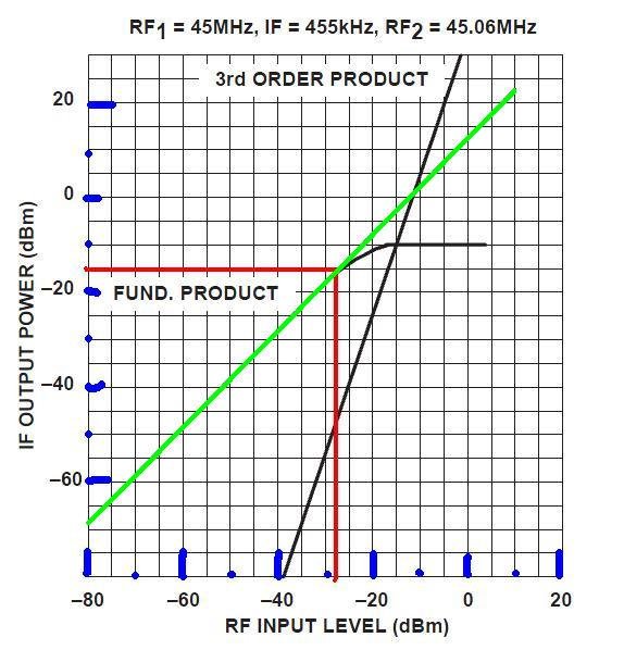

У нас определяющим звеном является микросхема SA612. Посмотрим её даташит Зелёная прямая - это линейная характеристика преобразования смесителя.
При уровне на выходе выше -15 дБм (угол красного квадрата) она становится нелинейной (загибается вправо чёрной линией).
Чёрная прямая - это продукты преобразования 3-го порядка.
Когда на выходе основные компоненты имеют уровень -15 дБм (шкала слева), продукты 3-го порядка находятся на уровне -50 дБм (пересечение чёрной и красной линий).
При этом, уровень входного сигнала -27 дБм (шкала снизу, 55 мВ).
Поскольку дБм - это логарифм отношений мощностей относительно 1 мВт, то переводим -27 дБм в мВт:
1мВт*10^(-27 дБм /10) = 10^-2.7 = 0,001995 мВт = 0,000001995 Вт.
Так как входное сопротивление = 1,5 кОм, то напряжение при этом будет равно:
корень(0,000001995 Вт * 1500 Ом) = 0,0547 В = 55 мВ rms = 155 мВ р-р.
График построен с наклоном, обеспечивающим усиление +12 дБ. При максимальных уровнях сигнала на входе, примерно так и получается.

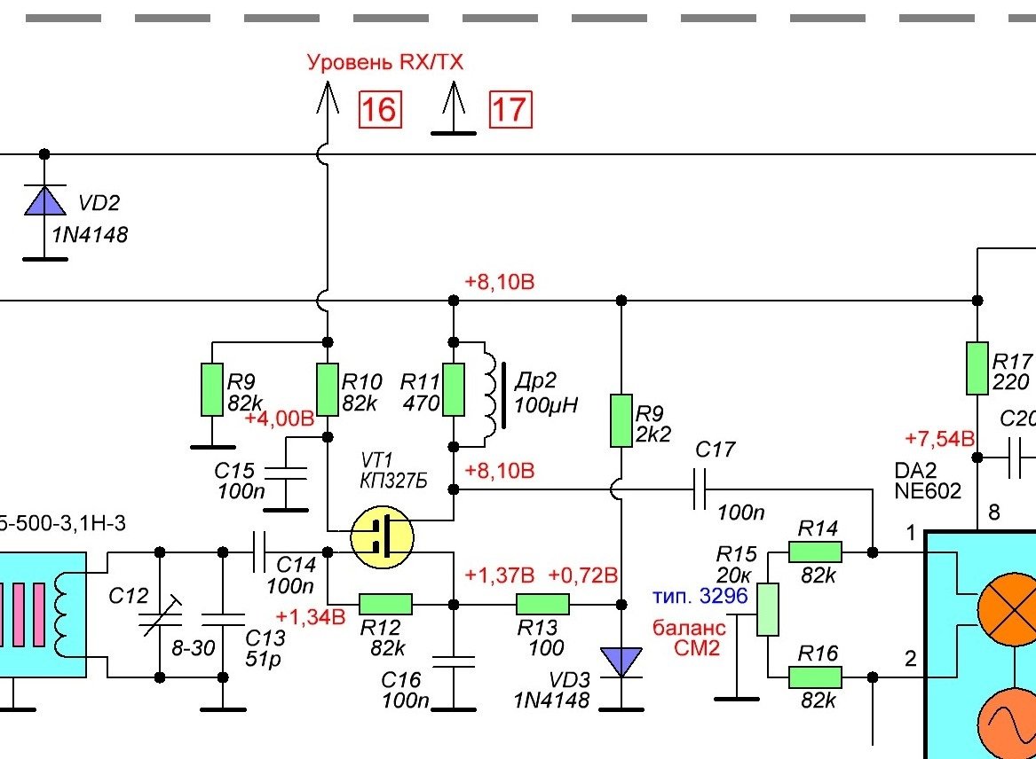

Затухание в ЭМФ = -4 дБ (х0,6)
Значит, если первый смеситель имел максимальную амплитуду на выходе, то после фильтра напряжение будет 218мВх0,6 = 130 мВ = 370 мВ р-р.
Что в 2,5 больше предельного напряжения на входе второго смесителя.
Отсюда вывод - регулируемый УПЧ в режиме передачи должен обеспечивать затухание в 8 дБ (2,5 раза по напряжению).
А в режиме приёма хорошо было бы получить хотя бы +20 дБ от УПЧ.
Когда-то я пробовал регулируемый УПЧ на КП327Б.
Чтобы приблизится к коэффициенту усиления в единицу, приходилось управляющее напряжение смещать в отрицательную область, "приподнимая" исток над "землёй" К сожалению, результаты тех работ не сохранились.

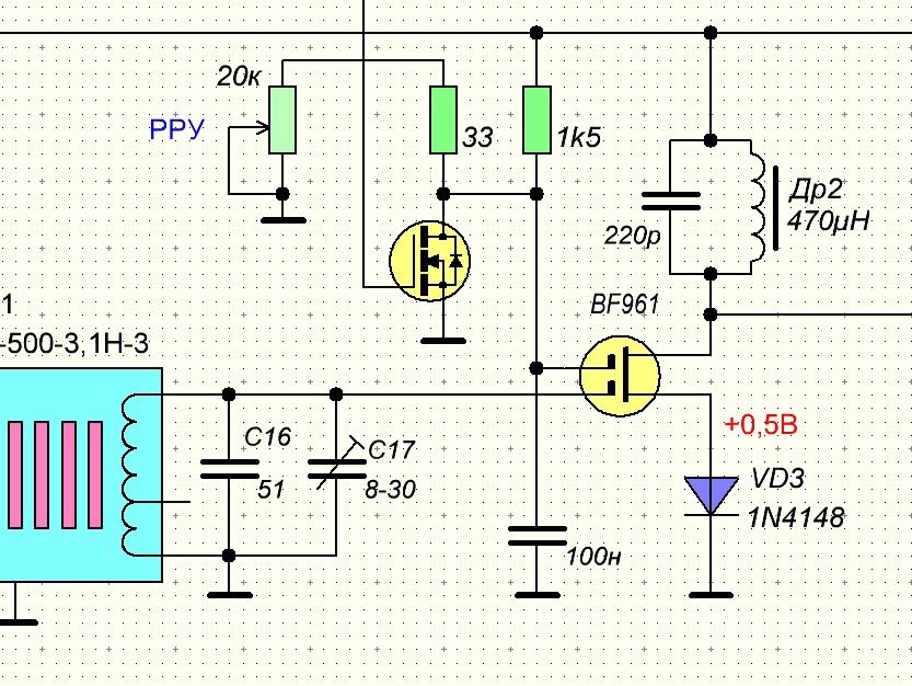

Но теперь мне интереснее попробовать УПЧ на BF961 по схеме Сергея Эдуардовича US5MSQ, применённого в STEP II Раз колебательный контур в стоке нагружен на входной импеданс смесителя = 1,5 кОм, то считаем:
частота F = 500 кГц,
индуктивное сопротивление XL = 2*Пи*F*L = 1,5 кОм.
индуктивность L = XL/2*Пи*F = 1500/6,28*500000 = 477 мкГн.
Из стандартного ряда дросселей есть ближняя индуктивность 470 мкГн. Её и принимаем.
Теперь определяем ёмкость контура, чтобы получился резонанс на 500 кГц.
ёмкостное сопротивление XC = 1/2*Пи*F*C = 1,5 кОм.
ёмкость C = 1/2*Пи*F*XC = 1/6.28*500000*1500 = 212 пФ.
Из стандартного ряда конденсаторов ближняя ёмкость 220 пФ.
Проверим резонансную частоту:
F = 1/2*Пи*корень(L*C) = 1/6.28*корень(0,00047Гн*0,00000000022Ф) = 495 кГц.
Близко.

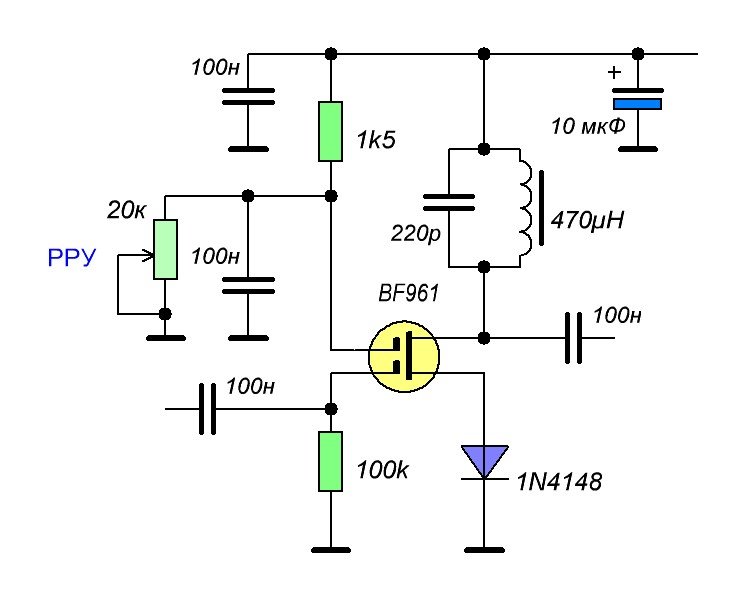

Для пробы возьму вот такую схему
Близко.

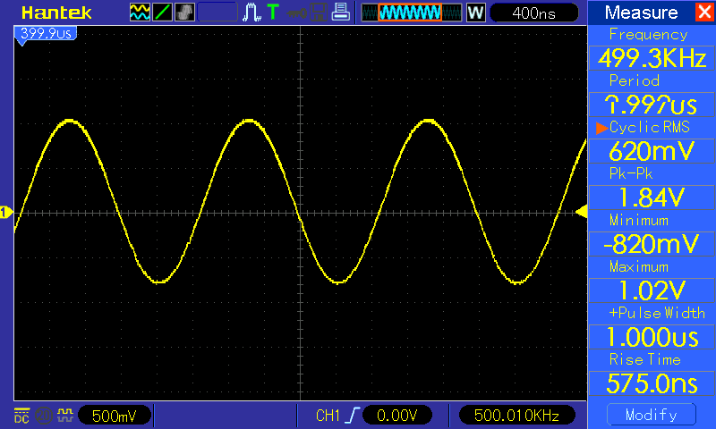

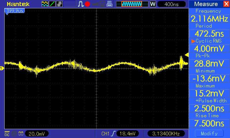

Сообщение ru0aog » 27 июл 2022, 21:41

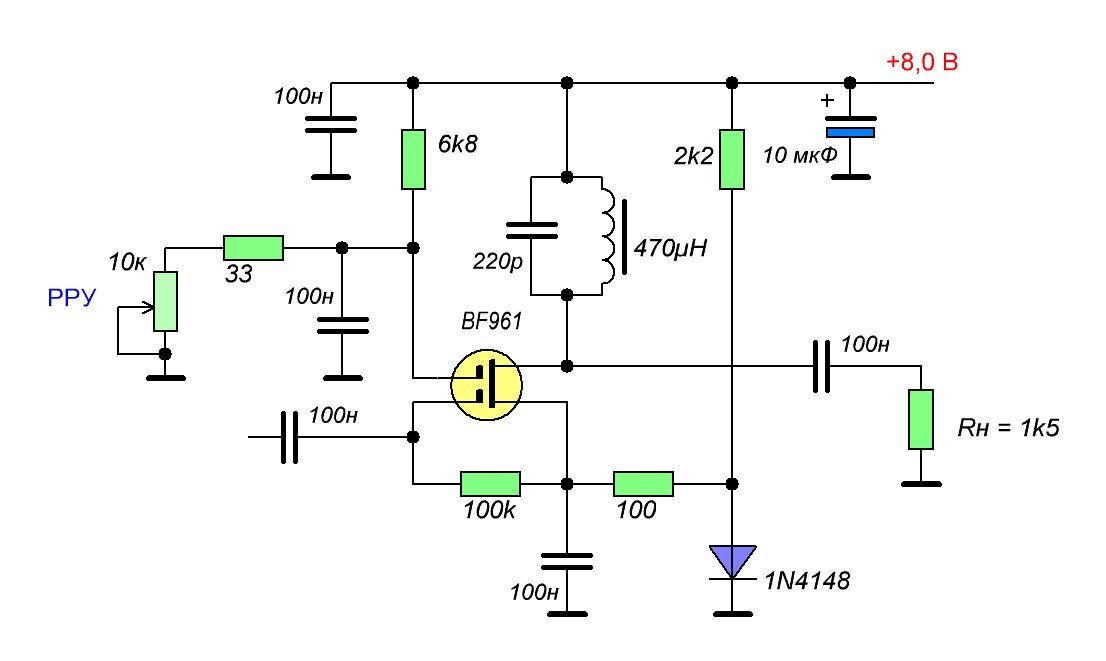

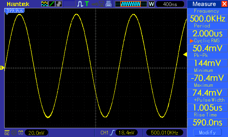

Всё же проверенная схема показала себя лучше всего.
Сигнал на входе 50 мВ:
Сигнал на выходе 620 мВ, при Ug2 = +4,6 В:
Сигнал на выходе 4 мВ, при Ug2 = +0,04 В:
Единичное усиление достигнуто при Ug2 = +0,76 В.
В результате имеем регулировку:
от +22 дБ до -22 дБ.
Что отлично подходит для наших целей.
