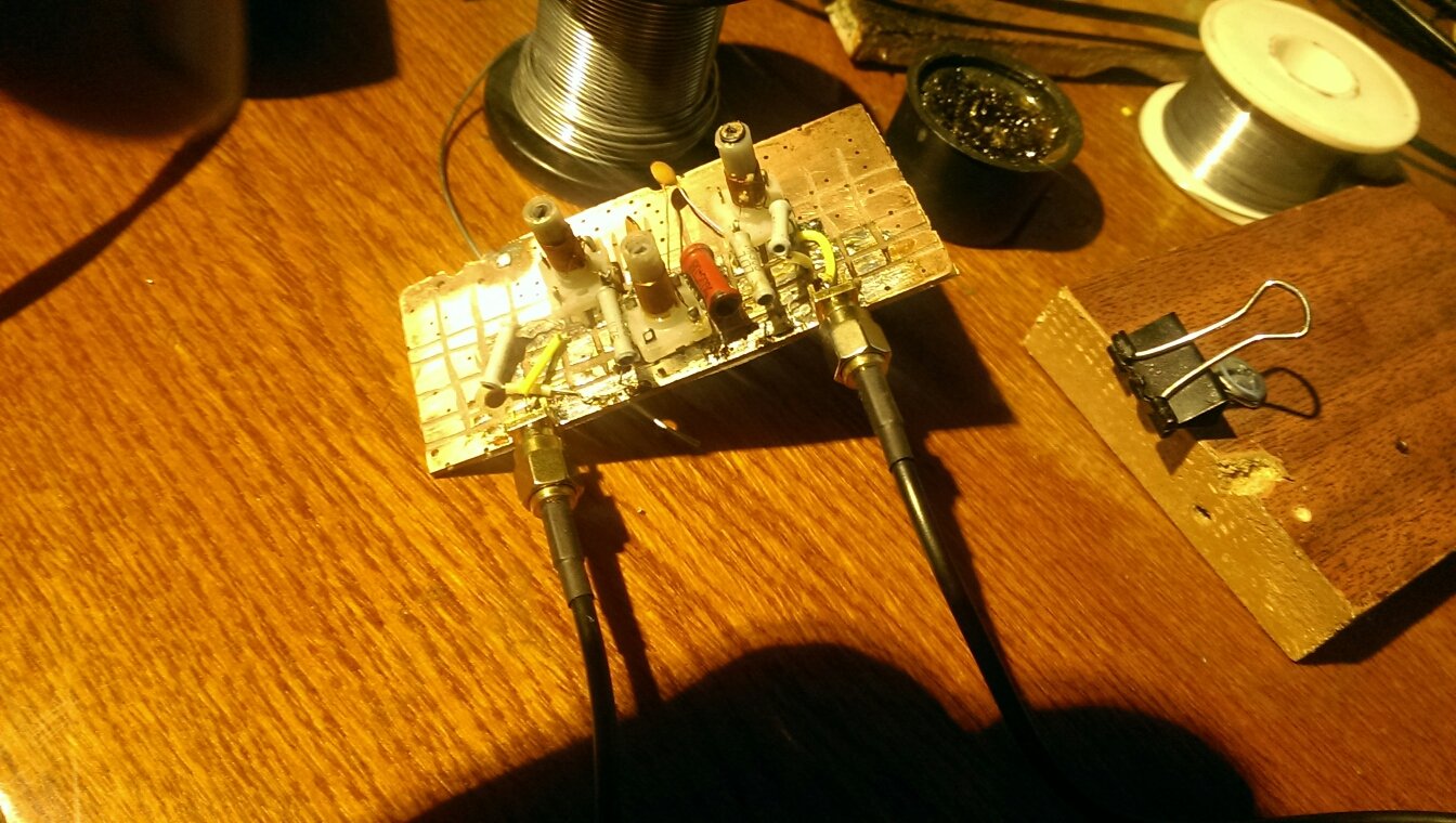

Александр 2360,
Я уже предлагал Вам привести в порядок монтаж, запаять разъемы прямо на плату фильтра, убрать все эти "хвосты" и абсолютно все лишнее (включая и резисторы нагрузки - они не нужны).
Мое мнение - надо довести до нормального состояния Ваш первый макет.
По поводу схем от US5MSQ сомнений никаких нет - они отлично работают "в железе". Надо только правильно выполнить монтаж.

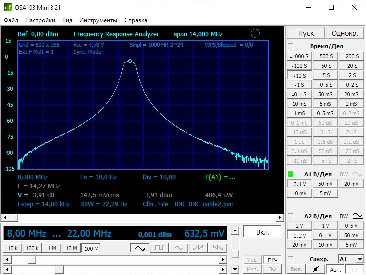

Вот Вам еще один пример. Фильтр на 14 МГц, по той же схеме. Правда, я сделал катушки на колечках, но это только для уменьшения потерь, так как на 14 МГц фильтр получается довольно узкополосный.
Макетик выглядит вот так
Несмотря на неаккуратный монтаж макета, получается вот такая АЧХ Так что схемы - совершенно рабочие. Если компактно спаять, то все должно получиться.

Сообщение R2AJI » 20 сен 2021, 10:37
Ну вот, другое дело
В чем-то конкретном была проблема или совокупность факторов?

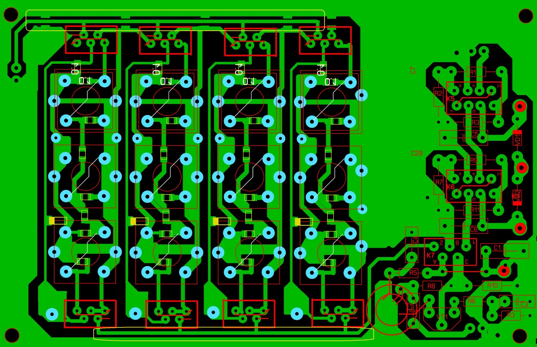

А когда изваяете ПП ДПФ, то хвосты появятся опять, правда не такие фатальные. Виной им будет общий проводник вы/вых .. .. проводники отмеченные желтым.

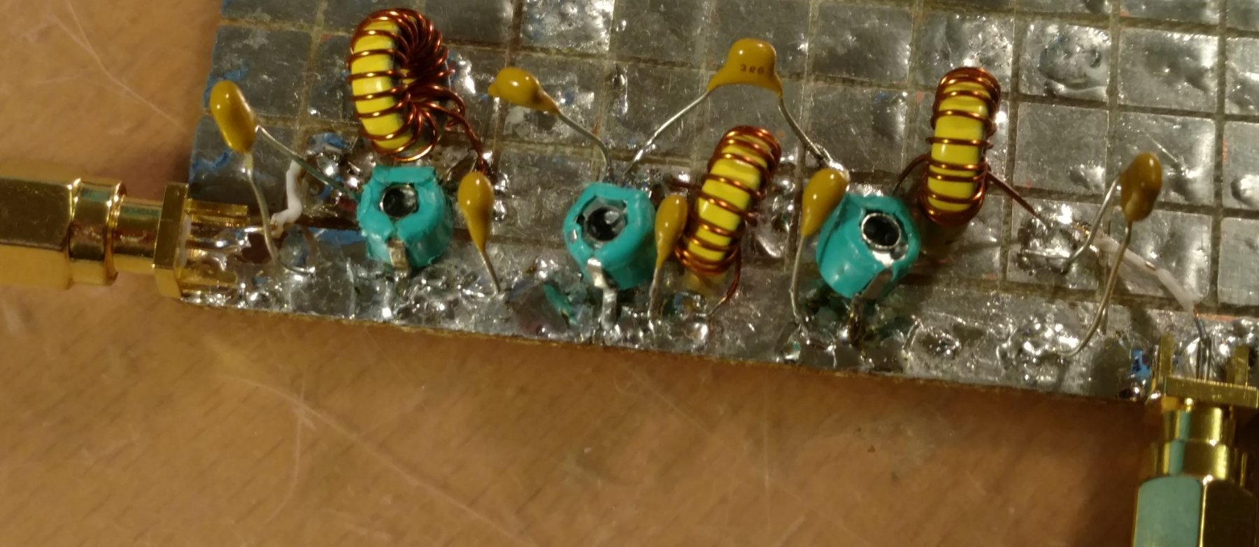

R2AJI, припаял разъемы на плату

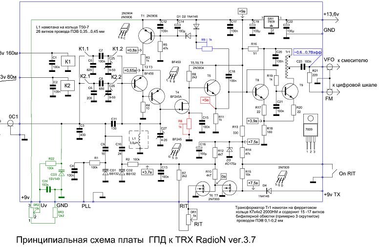

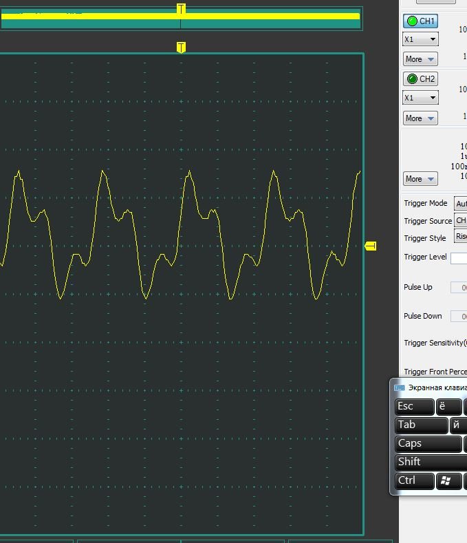

кто подскажет в ГПД форма гинала сильно искажена на 80 160 на базе оконечного нормальная на 40 тоже нормальная
