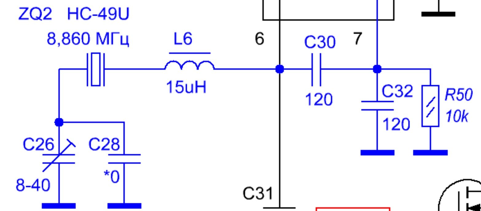

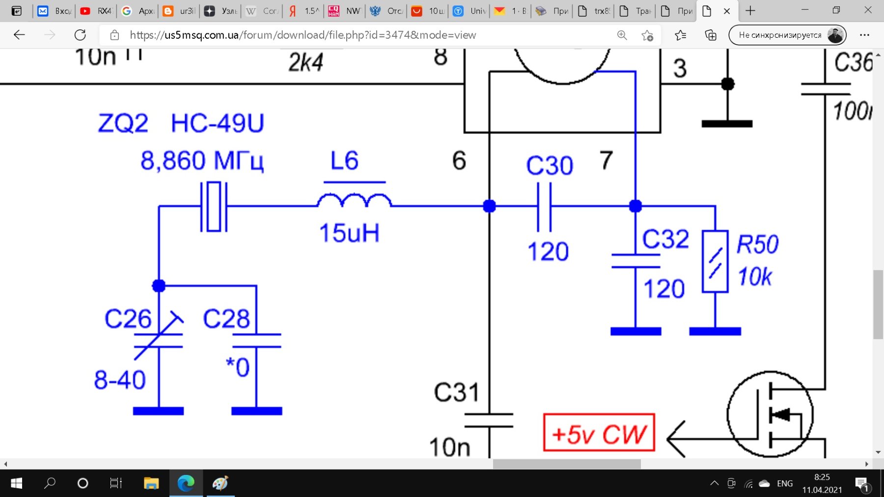

Привет всем сразу прошу извинения может за смешной вопрос но подскажите что надо (какие детали) убрать с опорного генератора , что бы подключить опорную частоту от синтезатора BFO пробовал по всякому что то у меня нечего не получается

Ссылка на авторский сайт с описанием и настройкой:https://us5msq.com.ua/kv-transiver-step ... aya-plata/
На схеме синем цветом обозначены детали которые не нужны если будет подключён внешний BFO. (Версии схемы 2.5 и 2.7 всё есть у автора на сайте)

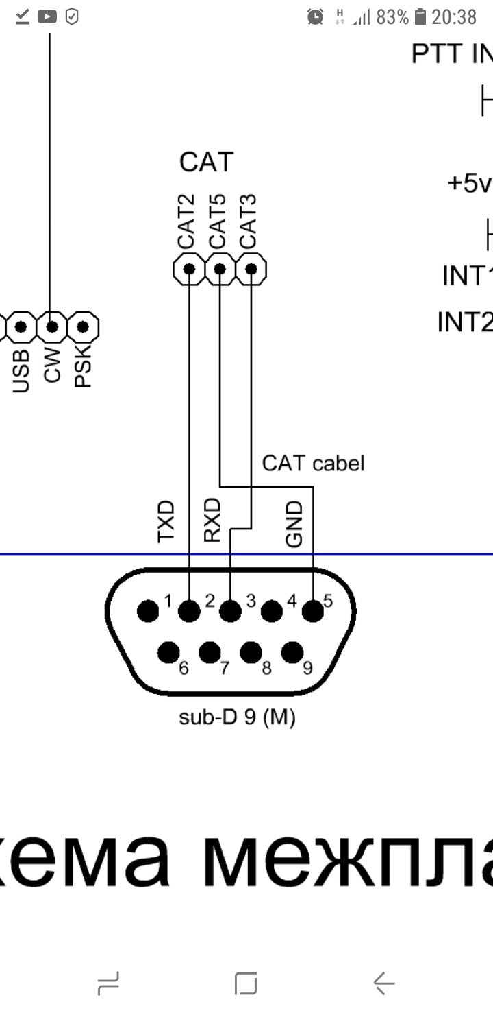

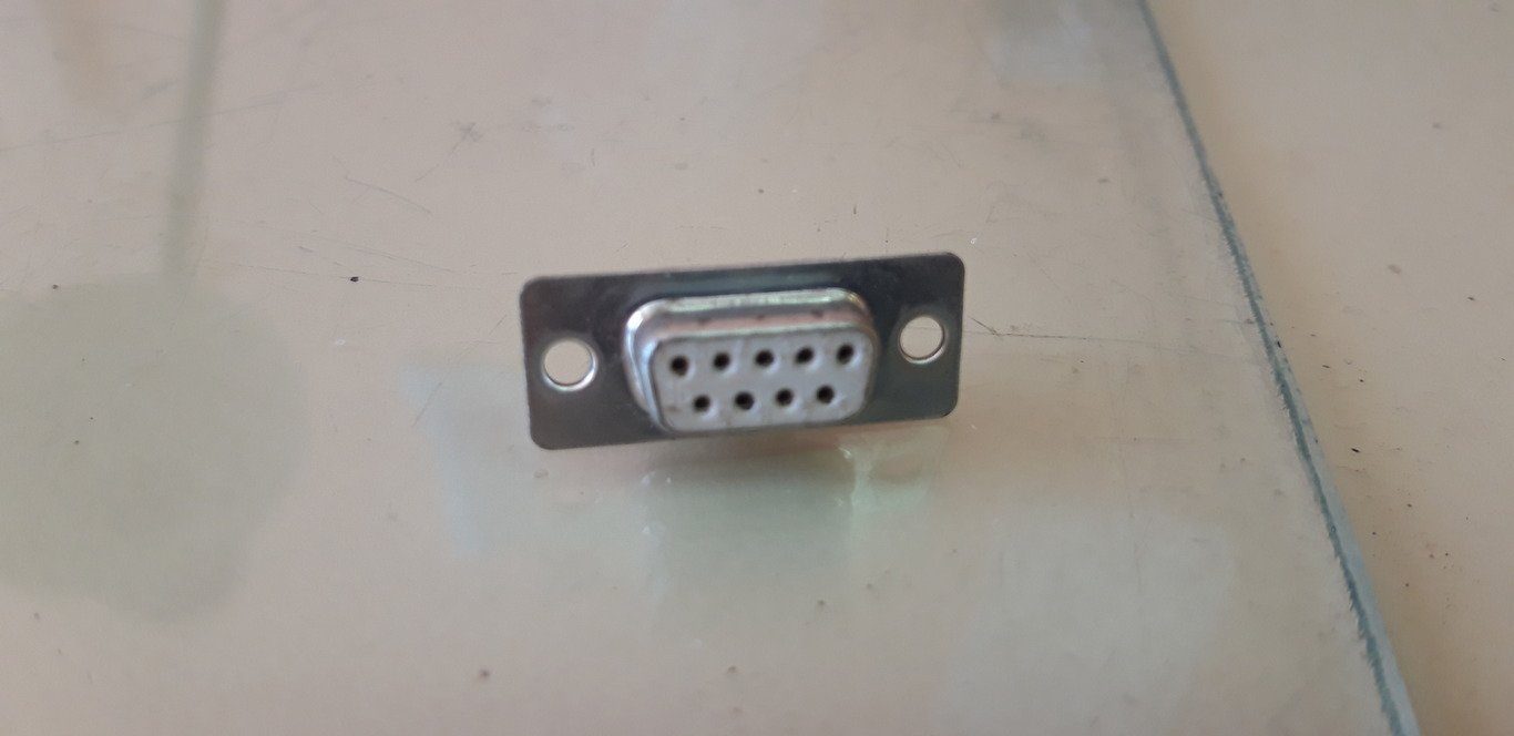

Начал делать корпус, на переднюю и заднюю панели чистые кусочки нашел. Ещё есть куски алюминия но он с лишними не нужными отверстиями, алюминиевый скотч можно применить для их заклейки во внутрянке? Под платами их не будет видно. Скотч даст нужную экранировку? Хочу каждую плату в отдельный отсек и сверху закрыть кожухом от компьютера. Подглядел в одноименной теме у US5MSQ. и ещё, для САТ интерфейса нужен разъем мама или папа?

И то правда, а я уже было собрался разъём врезать, ну и ладно, проживем и без САТ системы.

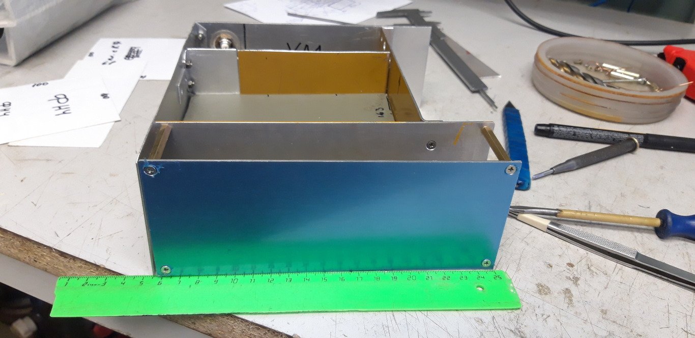

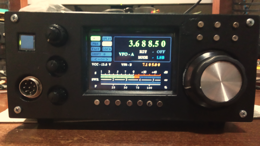

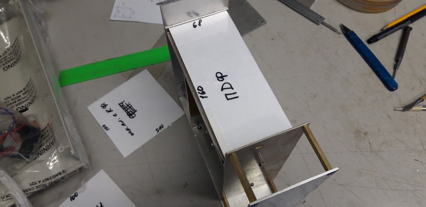

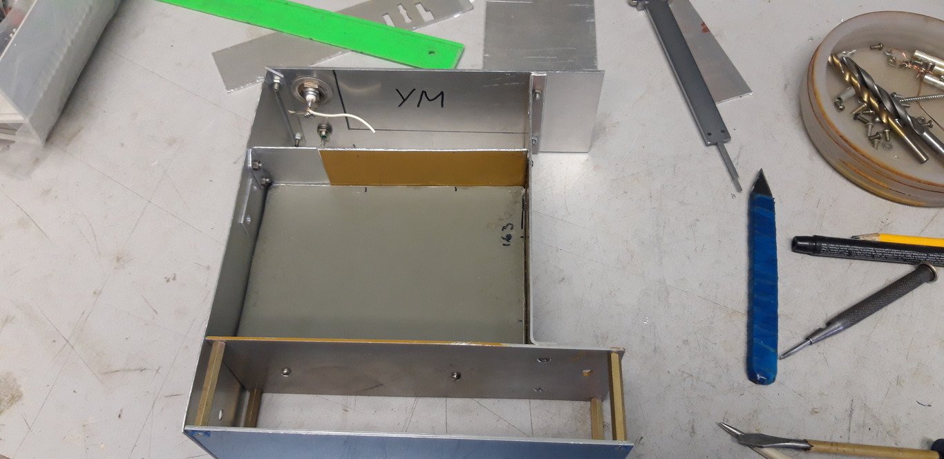

Два дня занимался корпусом, и вот что получилось. Размеры 193х75х200мм. Завтра поставлю имеющиеся платы, посмотрю где просверлить отверстия под провода и буду ждать не достающие платы.

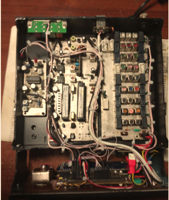

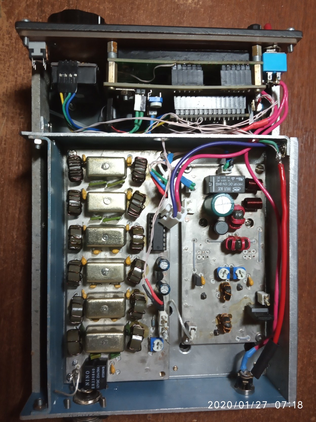

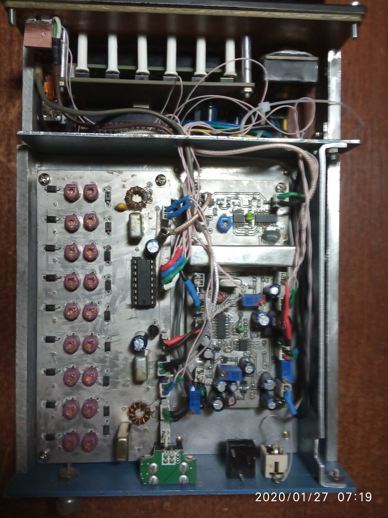

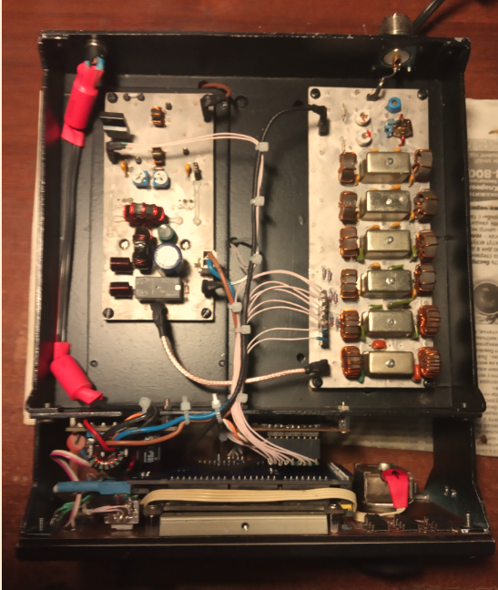

Нормально получилось, для этого трансивера. Я правда несколько отошёл от радиолюбительской традиции копировать корпус "Урала 84м" в разных ипостасях. Вот тут несколько картинок Степа-II .. и Бизон-18
