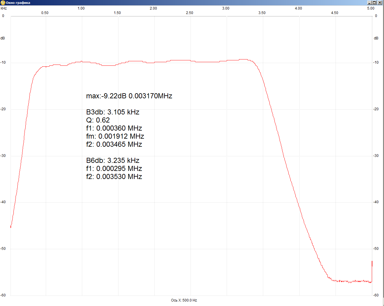

Сообщение ru0aog » 11 фев 2022, 14:09

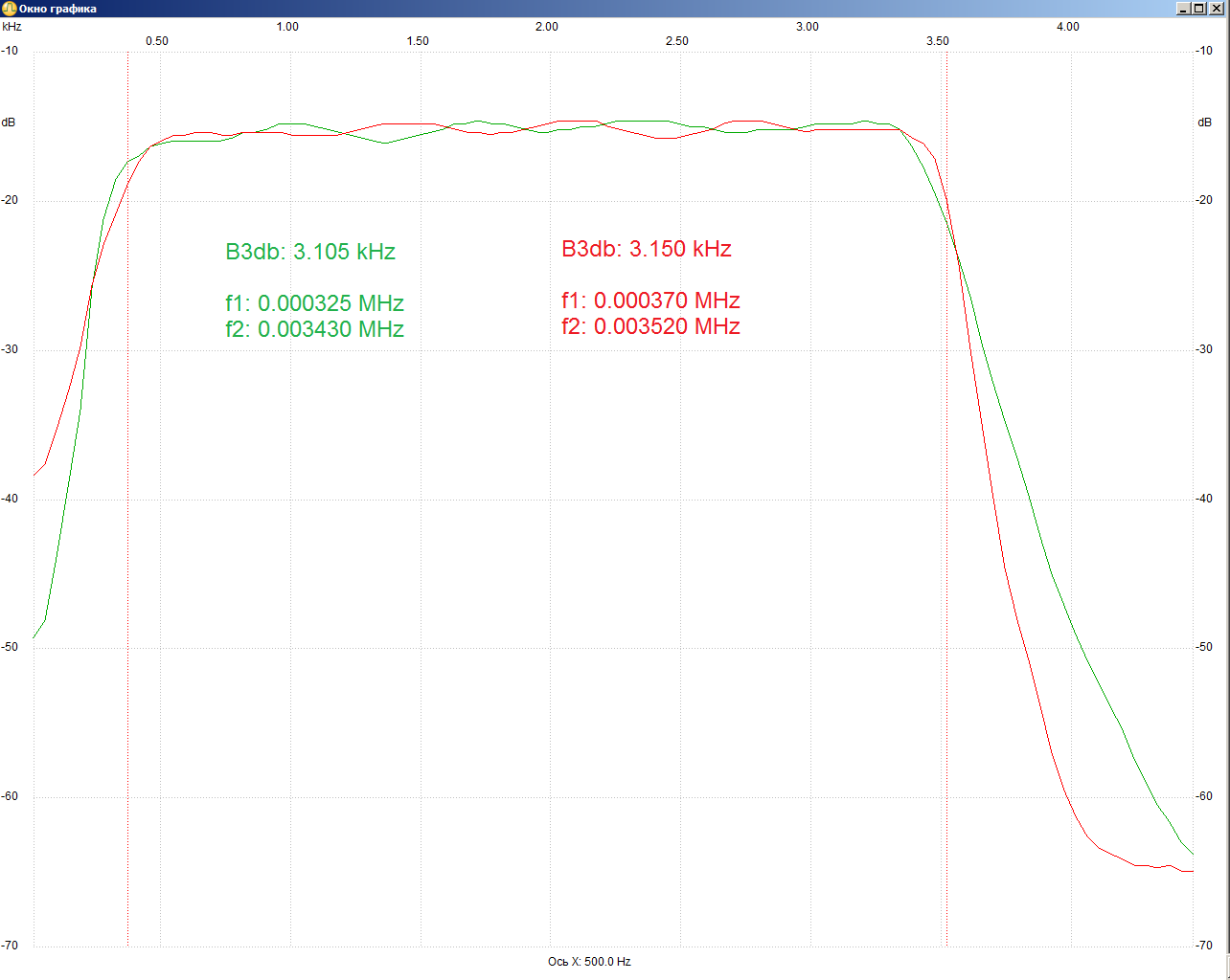

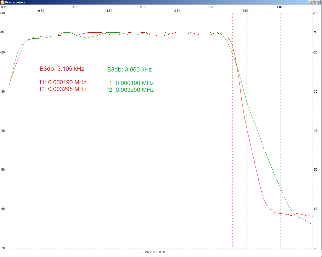

Перепаял вход. Пришлось подстроить балансировку первого смесителя.
Снимаю характеристику всего тракта в режиме передачи. Пропал тот завал низких частот, что был ранее.
Поставил полосу от 300 до 3500 Гц, 100 точек на экран и стал подстраивать конденсаторы. Их 3 штуки.
Удалось немного улучшить уровень и пригладить "гребёнку" Обычно спрашивают, что это за график.
Снимал NWT-300AF.
На выходе прибора генератор перестраивается в полосе от 10 Гц до 5 кГц, а на входе логарифмический вольтметр измеряет всё подряд, что есть на выходе после ДПФ, то есть частоты сигнала 3650 кГц + остатки неподавленных гетеродинов и прочий шум (после подстройки теперь он минимум на 45 дБ ниже основного сигнала).
То есть, это характеристика всего тракта передачи, а не только ЭМФ.
Снимал NWT-300AF.

Сообщение ru0aog » 11 фев 2022, 18:49
Ну вот, только дело пошло, как на тебе... Соскочил крокодил источника питания +12 В и проехался по плате синтезаторов.
Минус контроллер и один из синтезов... Ладно, пока заменим генераторами.
Опять возвращаясь к выбору частоты опорника.
Чтобы сузить полосу фильтра по высоким частотам, я сдвигаю её вниз, расширяя область низких частот.
С другой стороны, нельзя, чтобы сигнал опорника пролез через фильтр.
Компромиссом можно назвать частоты 499,8 и 496,4 кГц.
Тогда удаётся совместно ЭМФ-ом и балансировкой подавить опорник примерно на -45 dBc.
И опустить верхнюю границу полосы на 3,250 кГц. Если же использовать частоты 500,0 и 496,2 кГц, то верхняя граница будет на 3,520 кГц.
Но подавление опорника будет получше, до -50 dBc

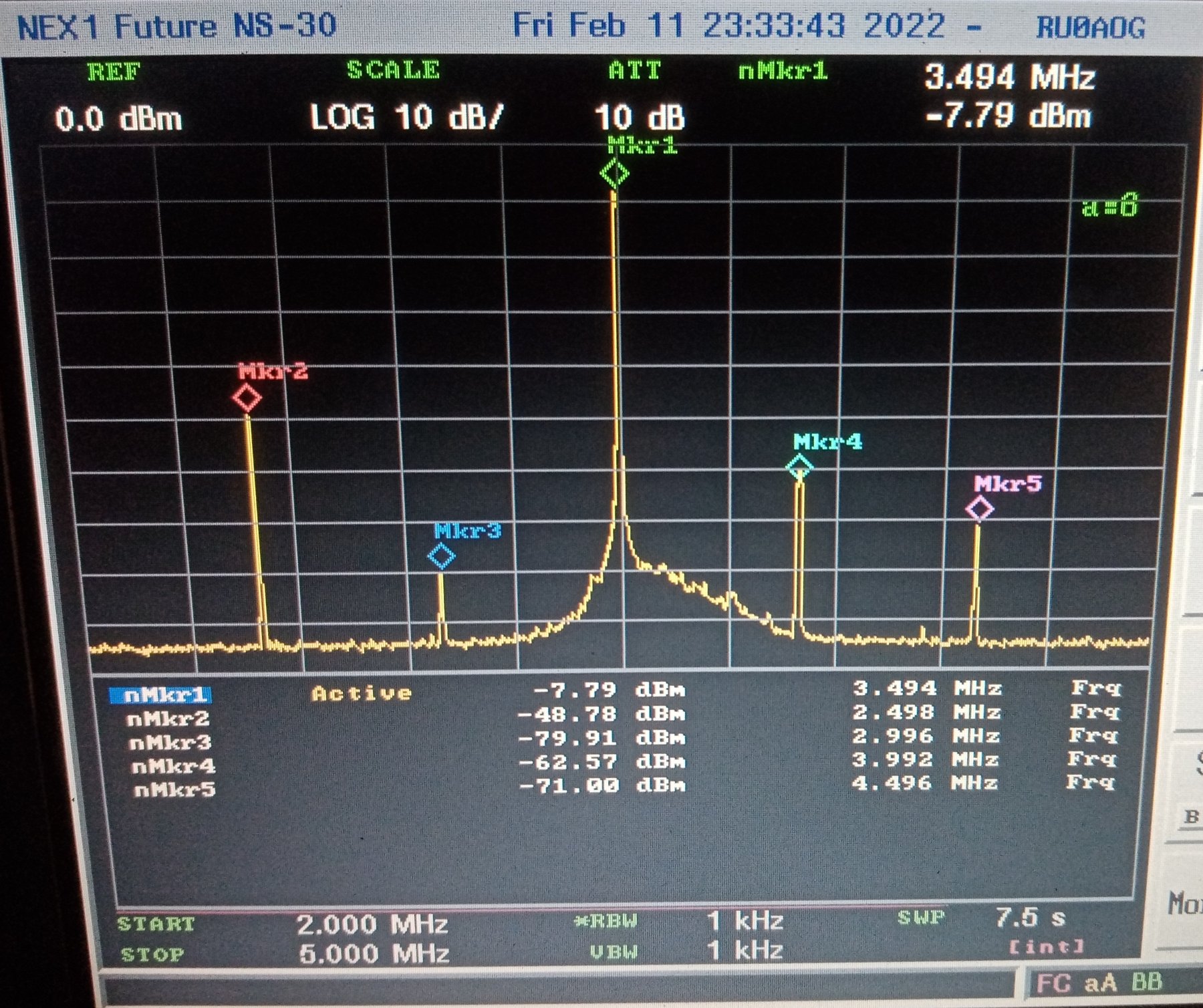

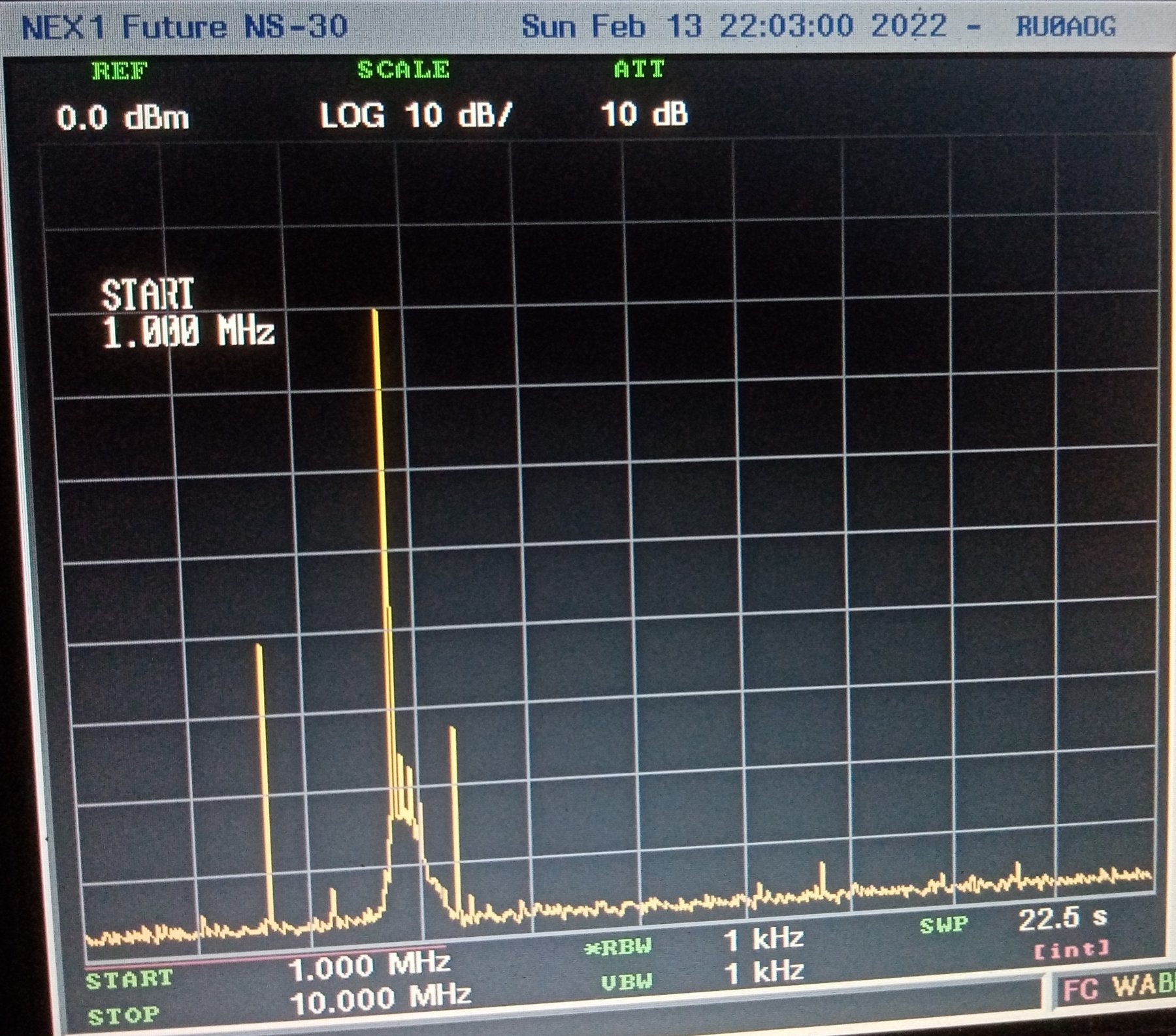

Сообщение ru0aog » 11 фев 2022, 19:52
Теперь как это выглядит на спектре.
Опорник = 500 кГц,
ГПД = 3000 кГц.
Уровни опорника и ГПД установлены -13 dBm (50 мВ), это минимальное напряжение при котором получается довольно чистый спектр. Можно разогнать поболее, при этом полезет куча "палок", но они все будут ниже, чем уровень зеркального канала.
Итак, что тут видно?
Маркеры:
1 - основной сигнал (модуляция тоном 1 кГц) на частоте 3500 кГц,
2 - зеркальный канал на частоте 2,500 кГц, подавление относительно основного канала -41 dBс. Подавление исключительно за счёт ДПФ,
3 - сигнал ГПД, основное подавление балансированием смесителя, дополнительное - ДПФ.
4 - побочный канал на частоте 4000 кГц,
5 - ещё один побочный канал на частоте 4500 кГц.
Основная помеха - зеркальный канал.
Может стоит переконструировать на более "крутой" ДПФ?
ГПД = 3000 кГц.
Маркеры:

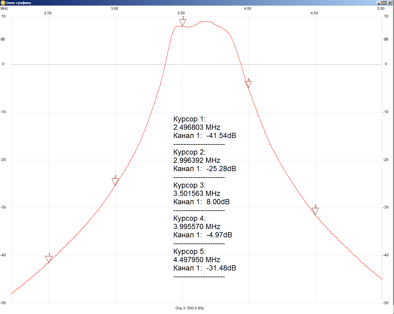

Сообщение ru0aog » 12 фев 2022, 06:51
Не показал я на АХЧ ДПФ характерные точки, которые обмерял на тракте вчера.
Исправляю упущение: И тут вижу некоторое несоответствие.
Разница между 1 и 3 курсорами на АЧХ = 49 дБ (частоты 2500 и 3500 кГц).
Почему тогда на спектрограмме те же точки (MKr1 и Mkr2) имеют разницу всего 41 дБ ? Ведь основной и зеркальный каналы теоретически должны иметь одинаковые уровни перед ДПФ.

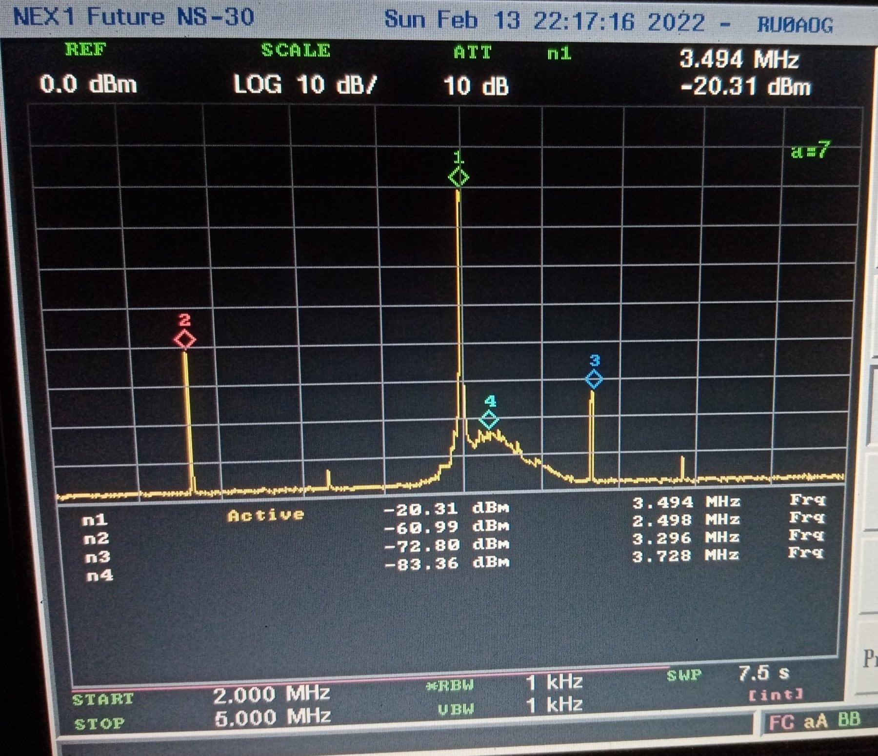

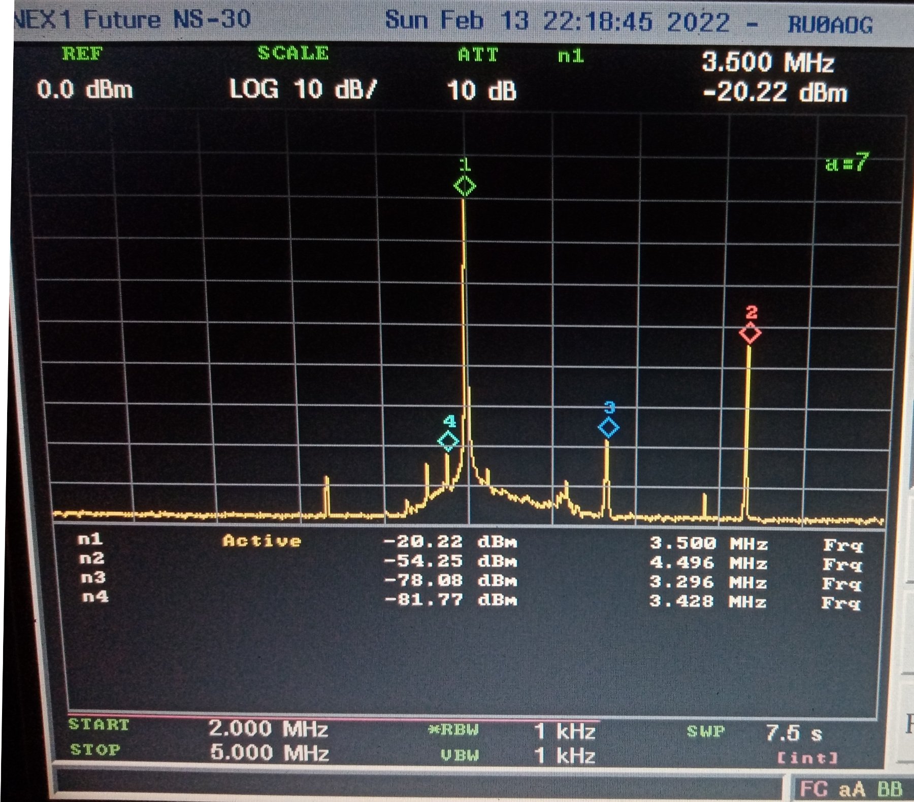

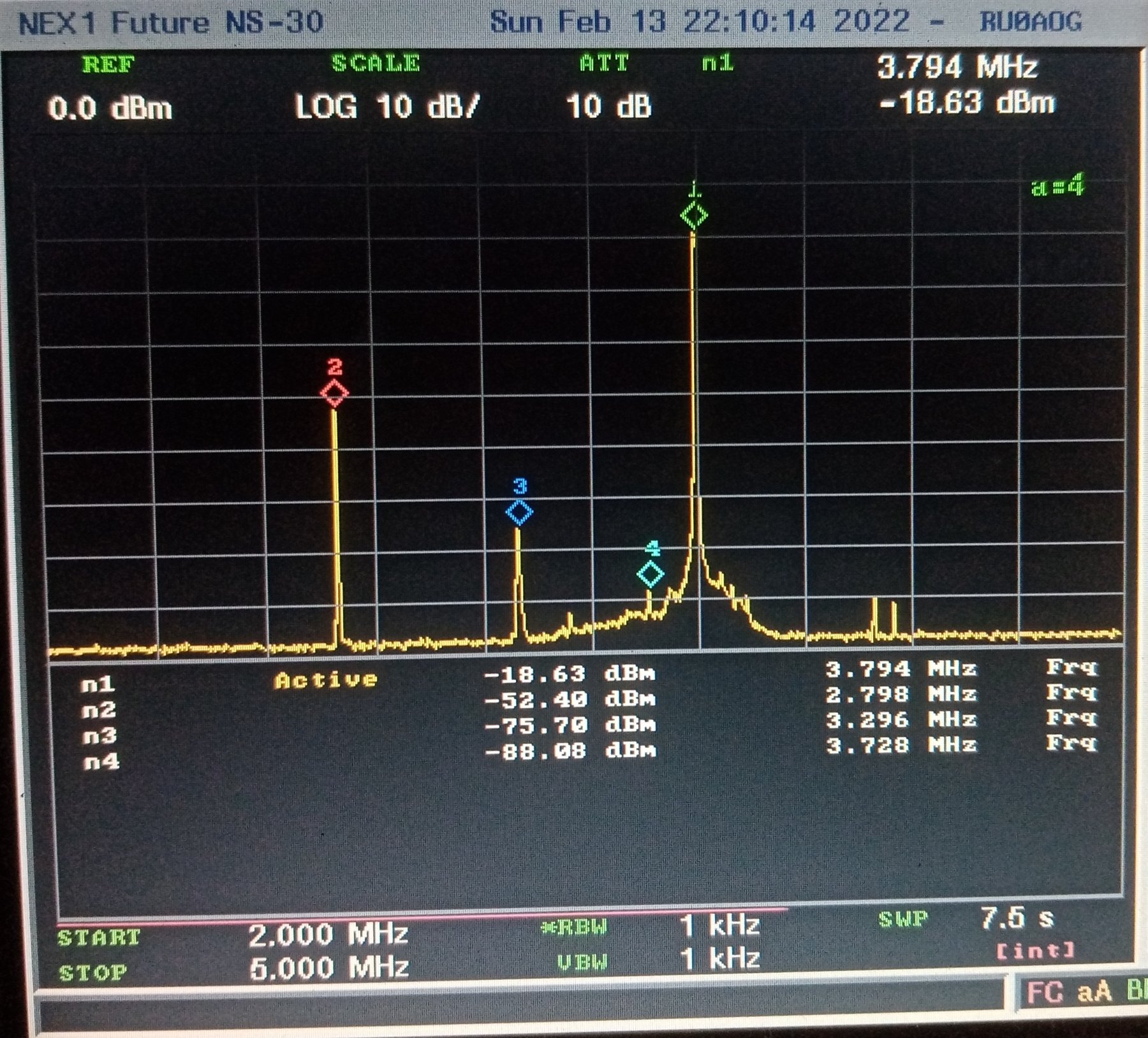

Сообщение ru0aog » 13 фев 2022, 19:14
Следующие измерения выполнены при таких уровнях:
опорник 500 кГц = -13 дБм (50 мВ),
ГПД = -12 дБм (55 мВ),
сигнал микрофонного входа = около 2 мВ.
При ГПД = 3000...3300 МГц
На начале диапазона 3,5 МГц В конце диапазона 3,8 МГц

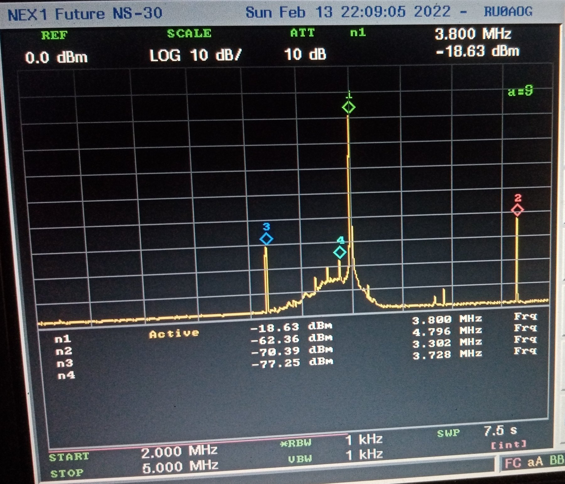

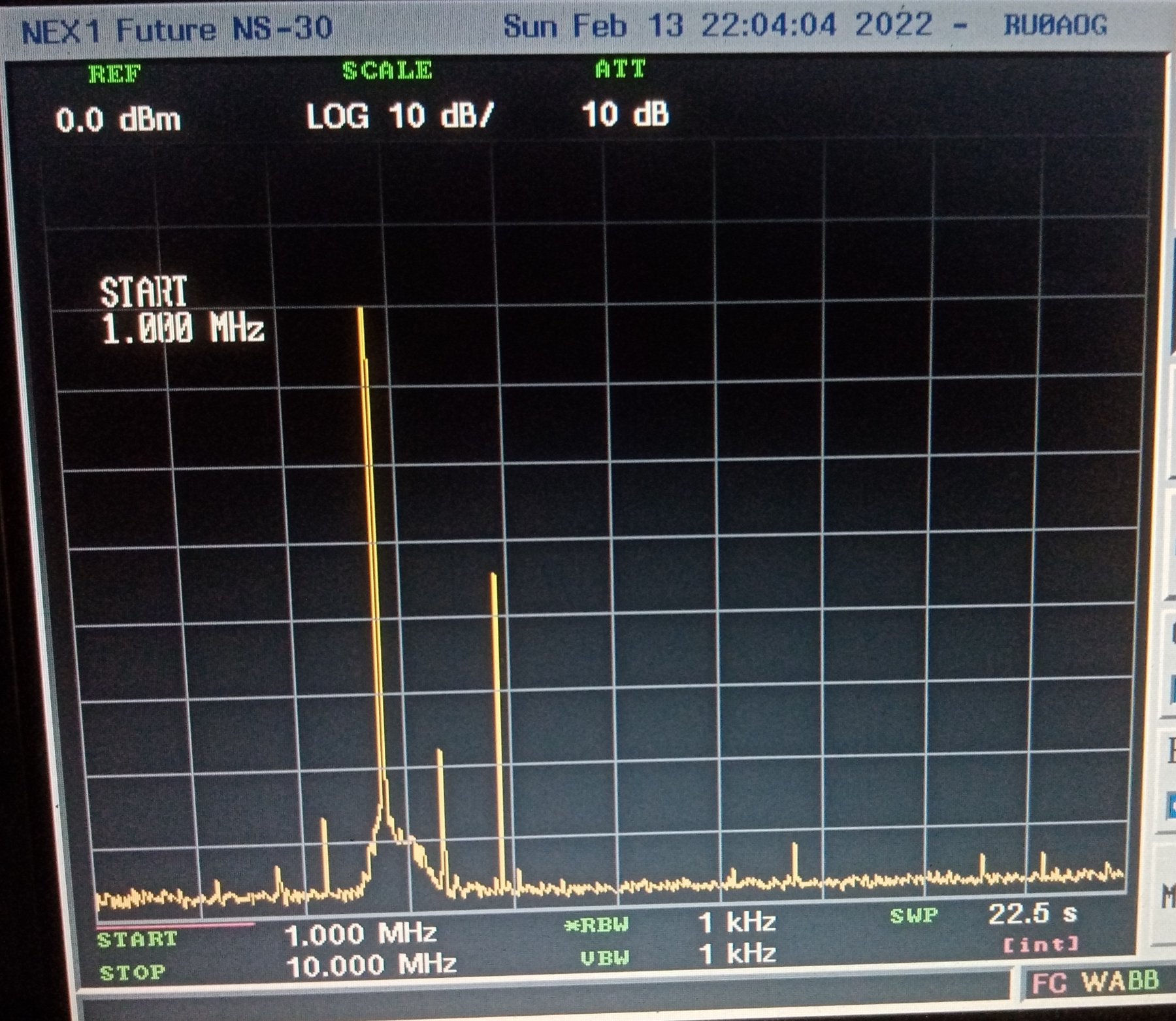

Сообщение ru0aog » 13 фев 2022, 19:18
При ГПД = 4000...4300 МГц
На начале диапазона 3,5 МГц В конце диапазона 3,8 МГц .
Шумовая полка на -65 dBc около основного сигнала - это по всей видимости то, что прошло через ЭМФ.
Судя по прежним графикам, он имеет подавление как раз около -65 дБ.
Она хорошо видна справа при ГПД 3000...3300 кГц, и слава при ГПД 4000...4300 кГц.

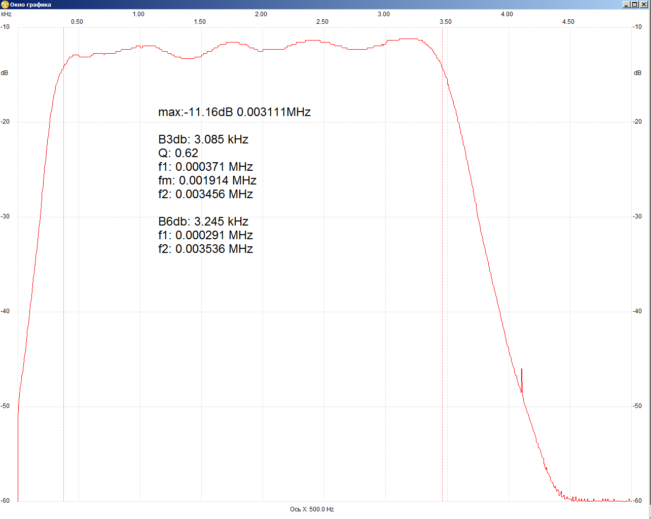

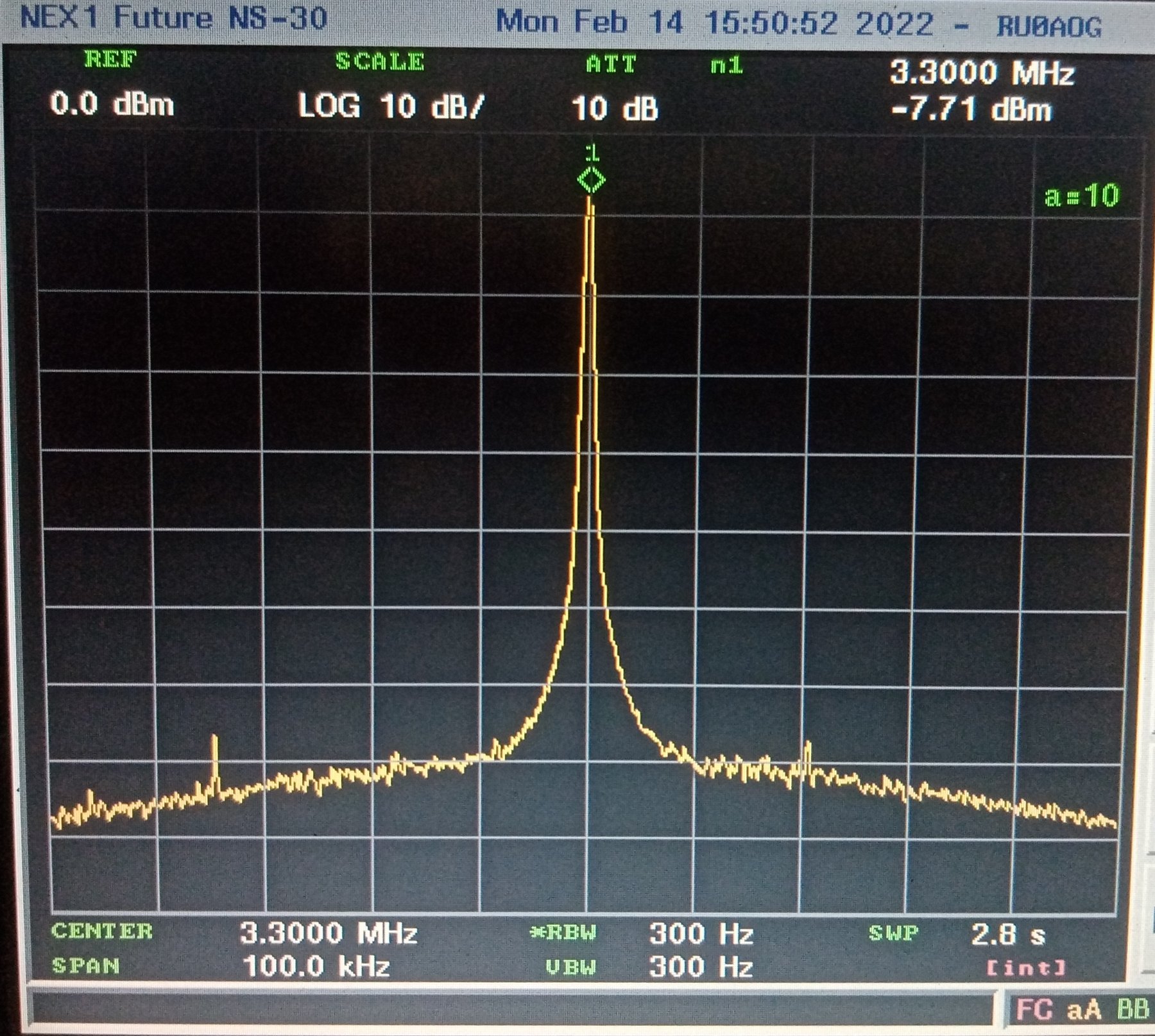

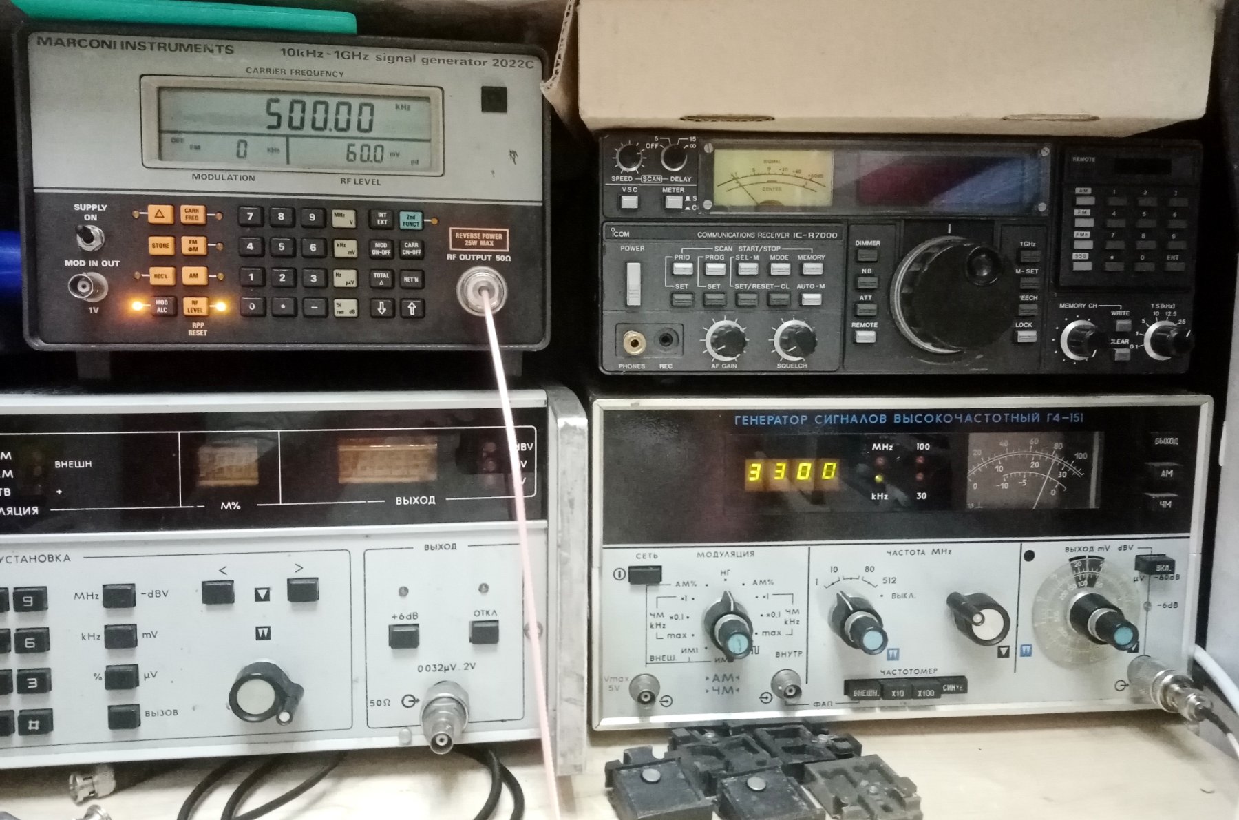

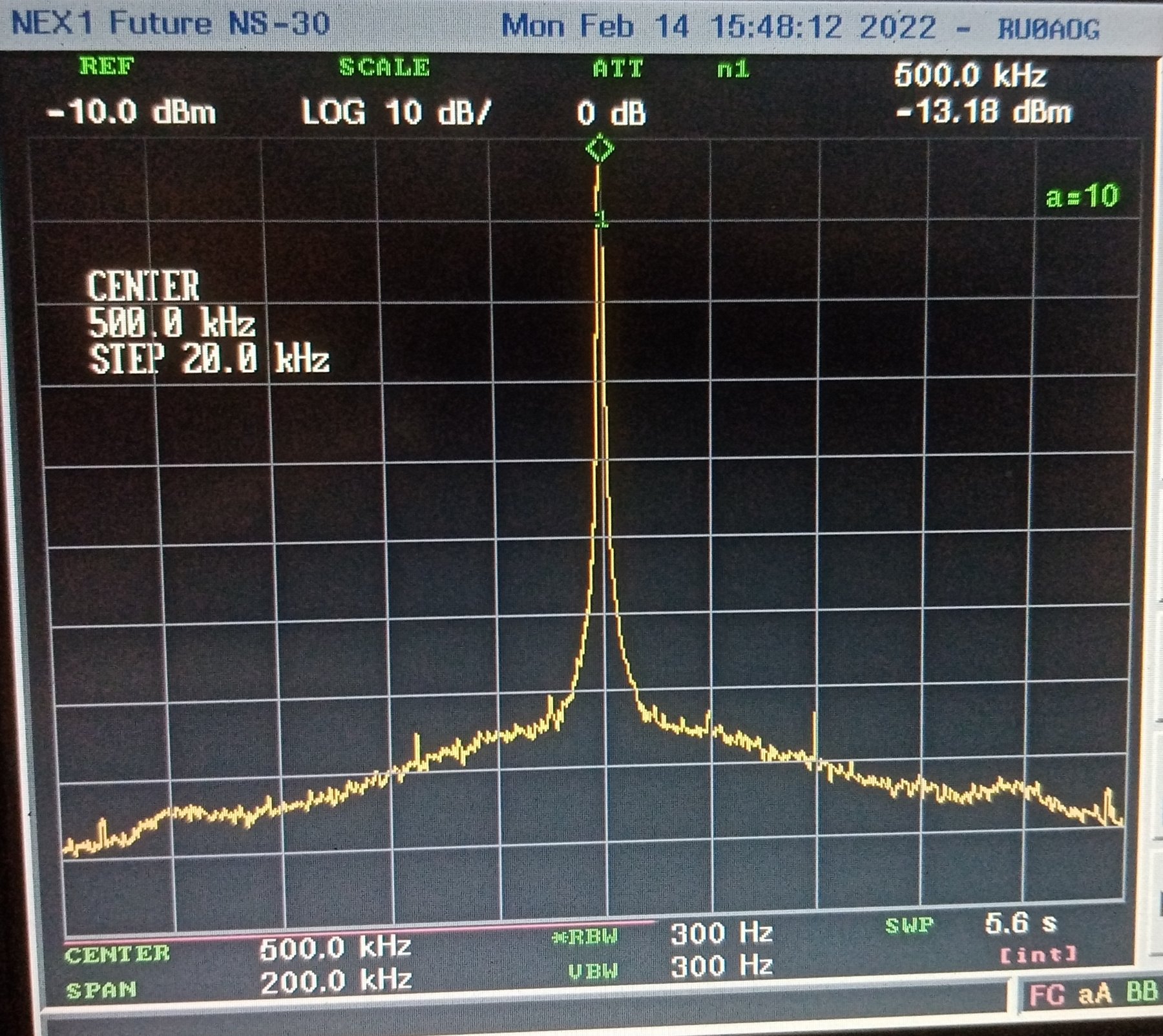

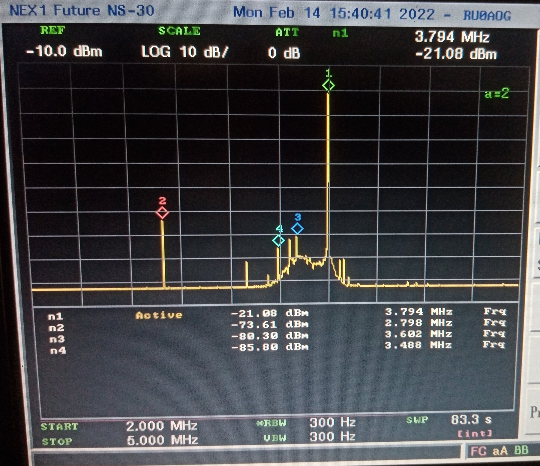

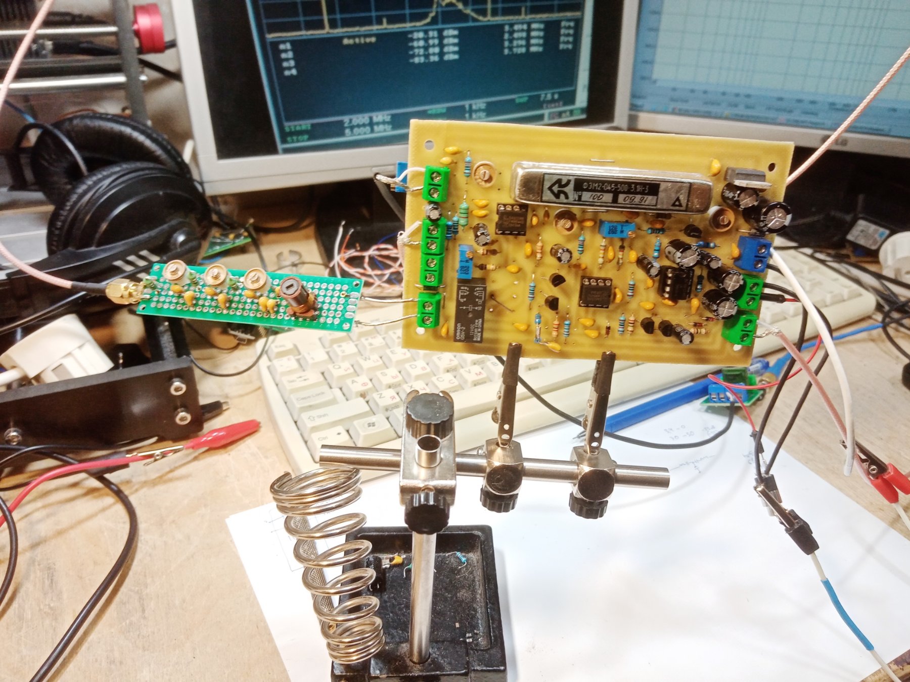

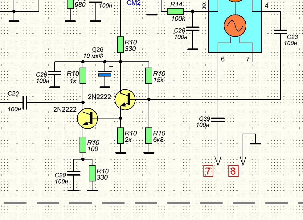

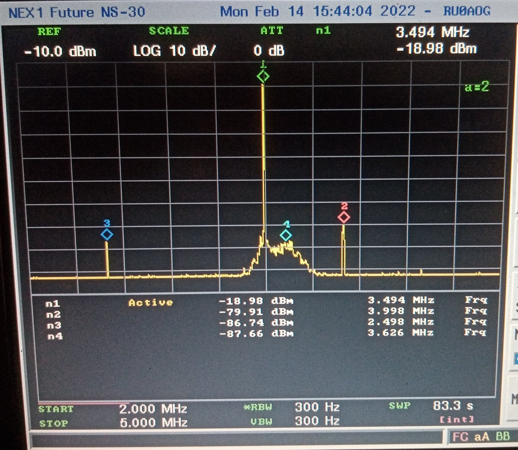

Сообщение ru0aog » 14 фев 2022, 12:08
Очередные изменения.
По совету Дениса R4YAE увеличил ток делителя Изготовил новый ДПФ.
А также изменил уровни гетеродинов:
- уровень опорника 500 кГц уменьшил до -13 дБм (50 мВ скз или 140 мВ р-р), так как конское усиление смесителей и УПЧ в итоге вызывает перегруз тракта - уровень ГПД наоборот увеличил до -7,7 дБм (90 мВ скз или 250 мВ р-р). Усиленный ток делителя смещения двухкаскадного усилителя позволяет работать с сигналами повышенного уровня Генераторы: Плата на испытаниях:

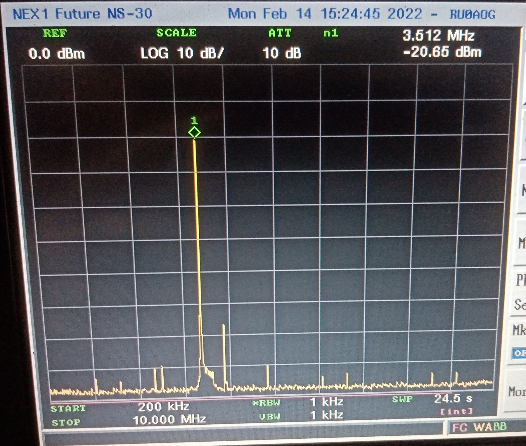

Сообщение ru0aog » 14 фев 2022, 12:15
Результаты.
ГПД 3000 кГц Разность уровней 61 дБ. Отлично
ГПД 3300 кГц Разность уровней 52 дБ. Неплохо.
Но это с источниками частот в виде ГСС. На китайских синтезах будет похуже.
В дальней зоне тоже ничего нет Думаю, можно приступать к усилителю мощности
