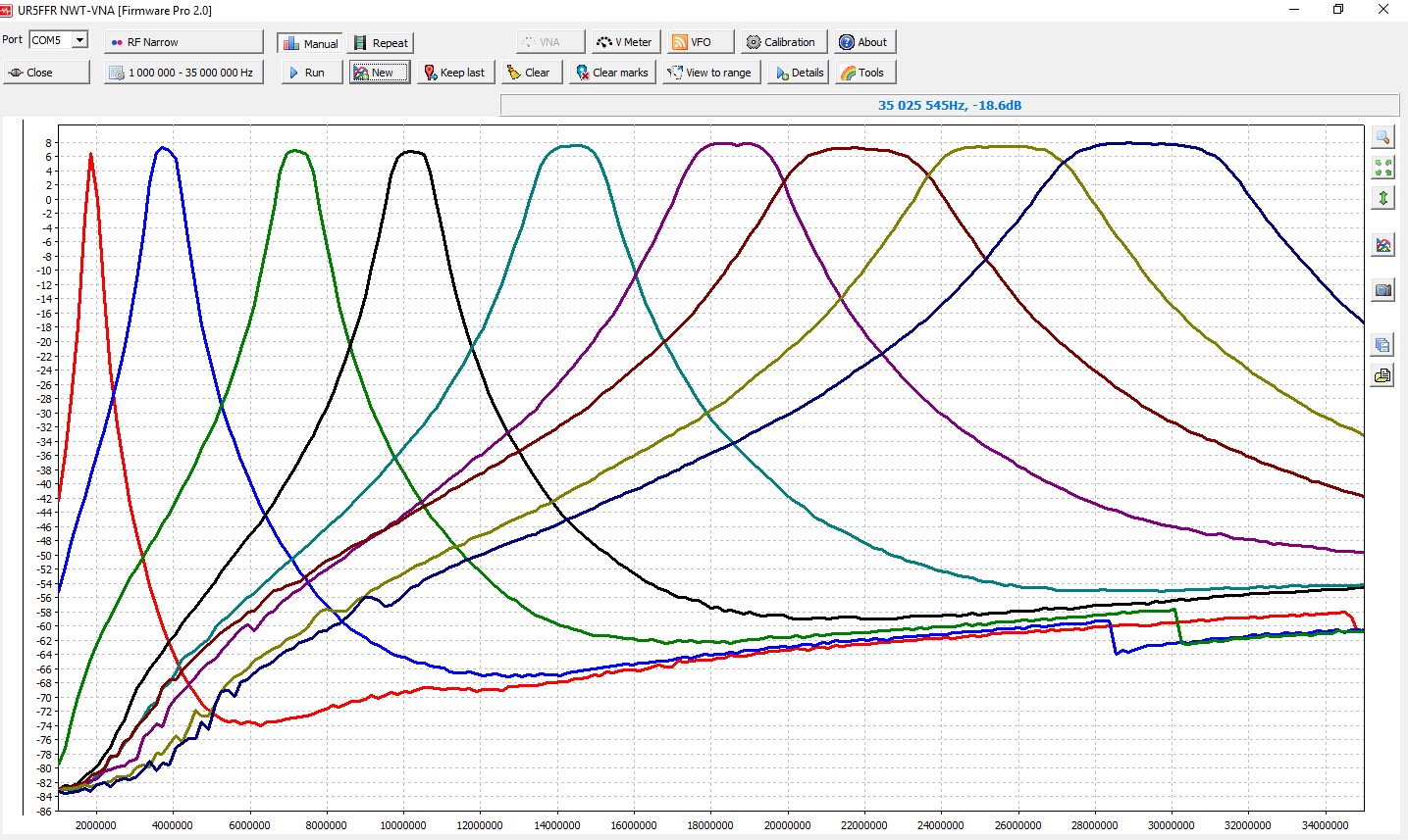

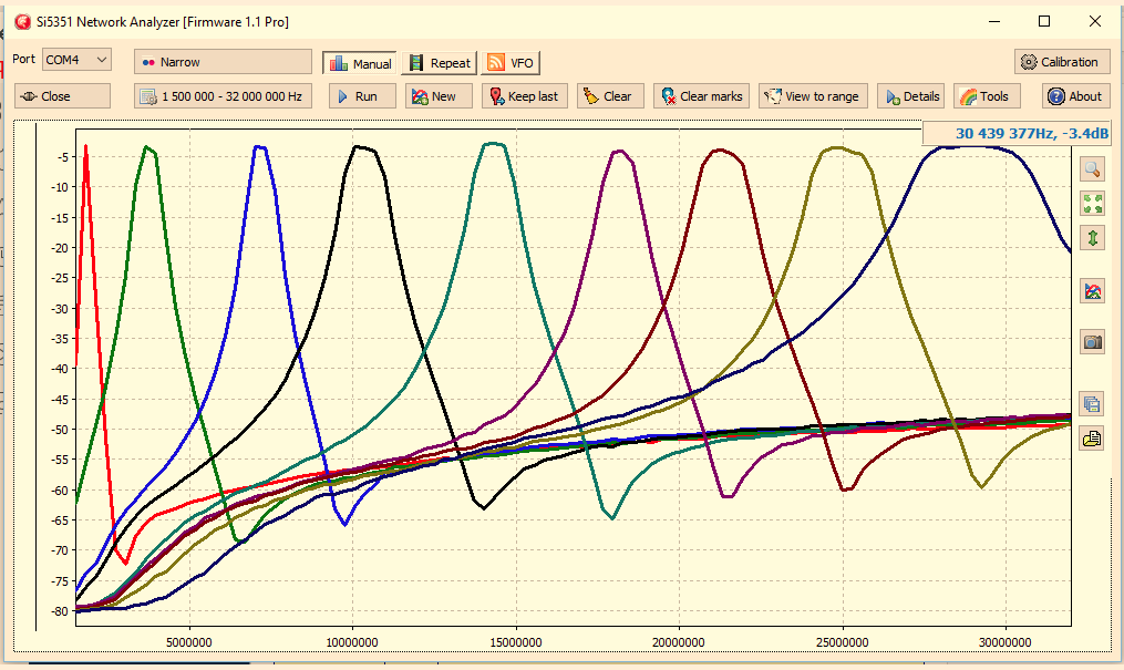

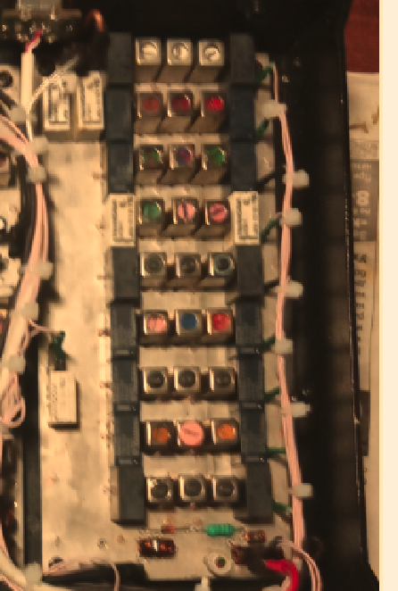

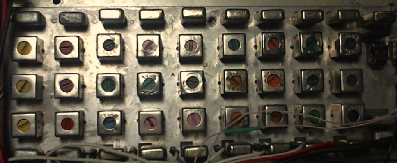

Не-а, ту этих больше 100 будет. Иначе не получить затухание лучше 3 дб. Да и то при условии что конденсаторы контуров группы C0G(NP0), либо советская керамика. Мне не удалось нахалявить таких контуров, но за то нахалявил вот таких, в малых ...
.. и больших корпусах ..
.. Но есть нюанс, их надо правильно "приготовить", те которые с красными, желтыми, белыми чашками, использовать не выше 4 мГц, а выше 4, те что с розовыми, сиреневыми, синими, зелёными, оранжевыми чашками. На картинках АЧХ, хорошо видно, что конденсаторы не NP0(C0G), они из китайских наборов, группы X7R.

Alex 1 писал(а):
18 сен 2021, 15:59
Добротность больше 100 у катушек на подобных каркасах я, честно скажу, не видел. Лучшее, что попадалось, было с Q=90.
Измерял по отношению центральной частоты к полосе пропускания контура. Способ старый, но вполне надежный.
Про катушки, которые использовал для макета точно сказать не могу. Я с ними поиграл довольно давно и убрал в коробку. Уже подзабылось, так что могу и ошибаться. Если будет время, еще раз промерю. Хотя, моделирование показало, что при Q=50-60 примерно такое ослабление и получается (2.4-2.9дБ).
Собственно я эти катушки достал из коробки, чтобы посмотреть что же должно получиться в конструкции, которая обсуждается в данной ветке. Просто из интереса, не более.
Конденсаторы я использовал, конечно же, NP0. А кто же другие группы в резонансные цепи ставит? X7R - только в блокировочные цепи, ну а Y5V лучше вообще не никуда не ставить.
Если бы делал сам, то намотал бы на колечках Micrometals (тех, которые все называют Amidon), и, возможно, сделал бы фильтры с несимметричными скатами для лучшего подавления зеркального канала. Для диапазона 7 МГц при ПЧ 0.5 МГц это было бы полезно.

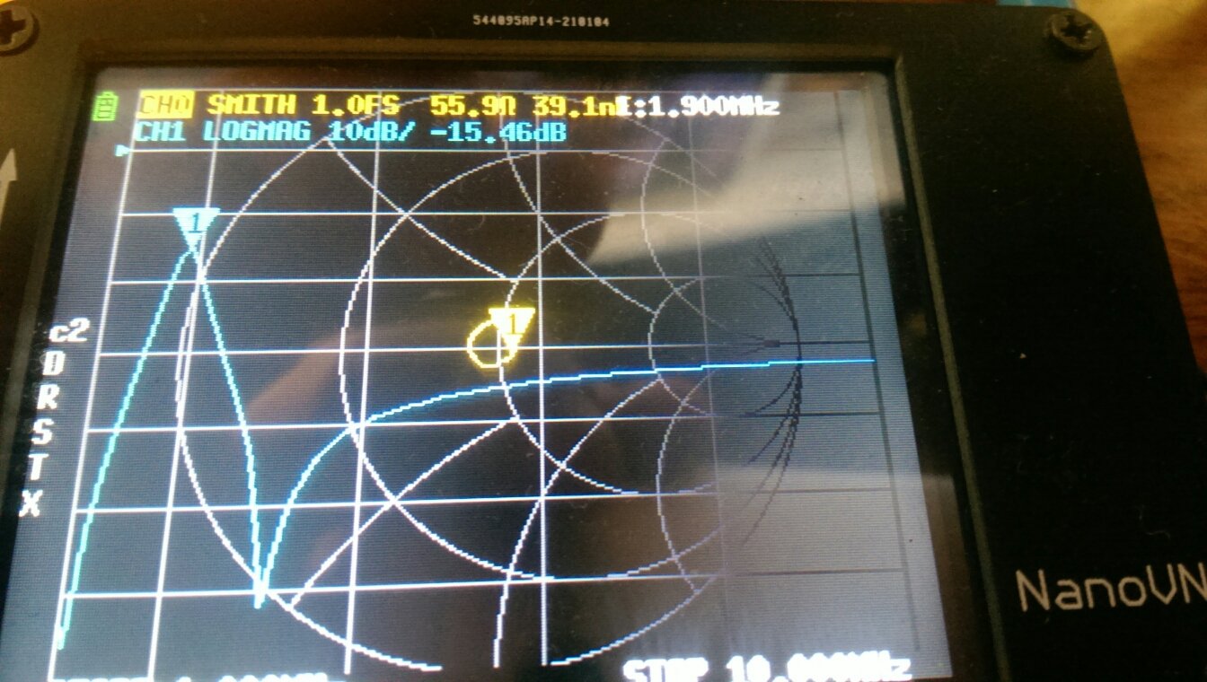

Р76М3 Сергея Беленецкого (TRX RadioN)

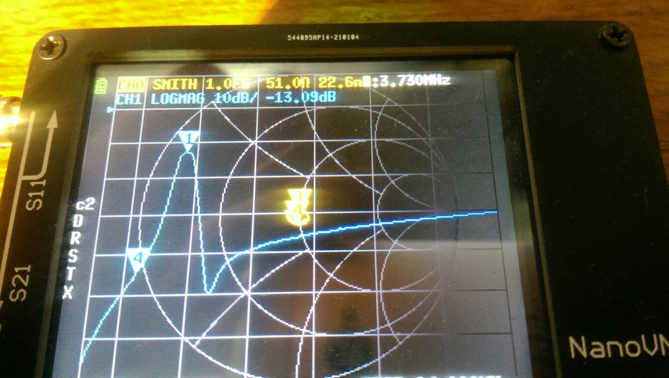

Сообщение Александр 2360 » 19 сен 2021, 14:45
у меня опять херня
Сообщения: 388
Благодарил (а): 55 раз
Поблагодарили: 118 раз
Сообщение Oleg » 19 сен 2021, 15:10

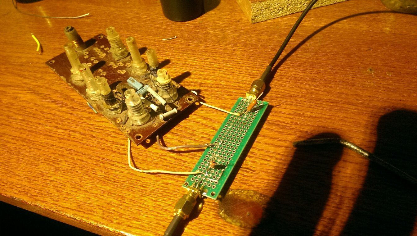

Александр 2360, а зачем Вы вынесли разъемы на отдельную плату и подсоединили вход и выход фильтра неэкранированными проводами? Попробуйте запаять SMA разъемы прямо на плату с фильтром. И желательно убрать все лишние длинные провода.
P.S. Между такими катушками без экранов будет некоторая индуктивная связь, которая повлияет на АЧХ. Влияет ли она каким-либо образом на подъем АЧХ за пределами полосы пропускания, я вот так сразу сказать не могу. Скорее всего нет, но я могу ошибаться.
Сообщение Alex 1 » 19 сен 2021, 20:00
Александр 2360 писал(а):
19 сен 2021, 14:45
у меня опять херня
А что это за резисторы установленные на ПП разъёмов?
Александр 2360
Сообщения: 21
Зарегистрирован: 14 сен 2021, 12:06
Сообщение Александр 2360 » 19 сен 2021, 21:29
Alex 1, это прошлый фильтр нагружал лень отпаять было, видно у этих фильтров такая характеристика и есть

Сообщение Александр 2360 » 19 сен 2021, 21:59

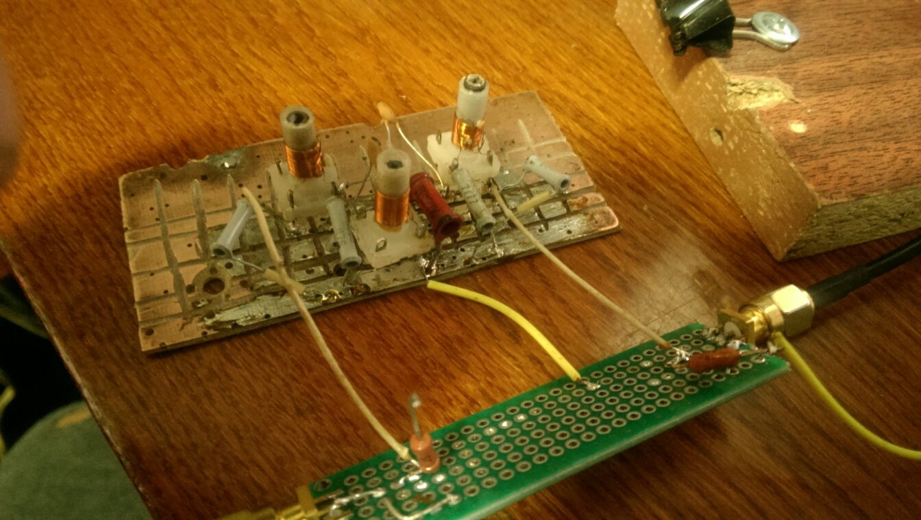

Oleg, попробую другой фильтр с такимиже проводами тогда и дадим рценку
Александр 2360
Сообщения: 21
Сообщение Александр 2360 » 19 сен 2021, 22:29
на другую частоту
Сообщение Alex 1 » 19 сен 2021, 22:37
19 сен 2021, 21:29
А для чего? Ежели мне не ошибает память, то вх/вых вашего прибора и так 50 Омные.
