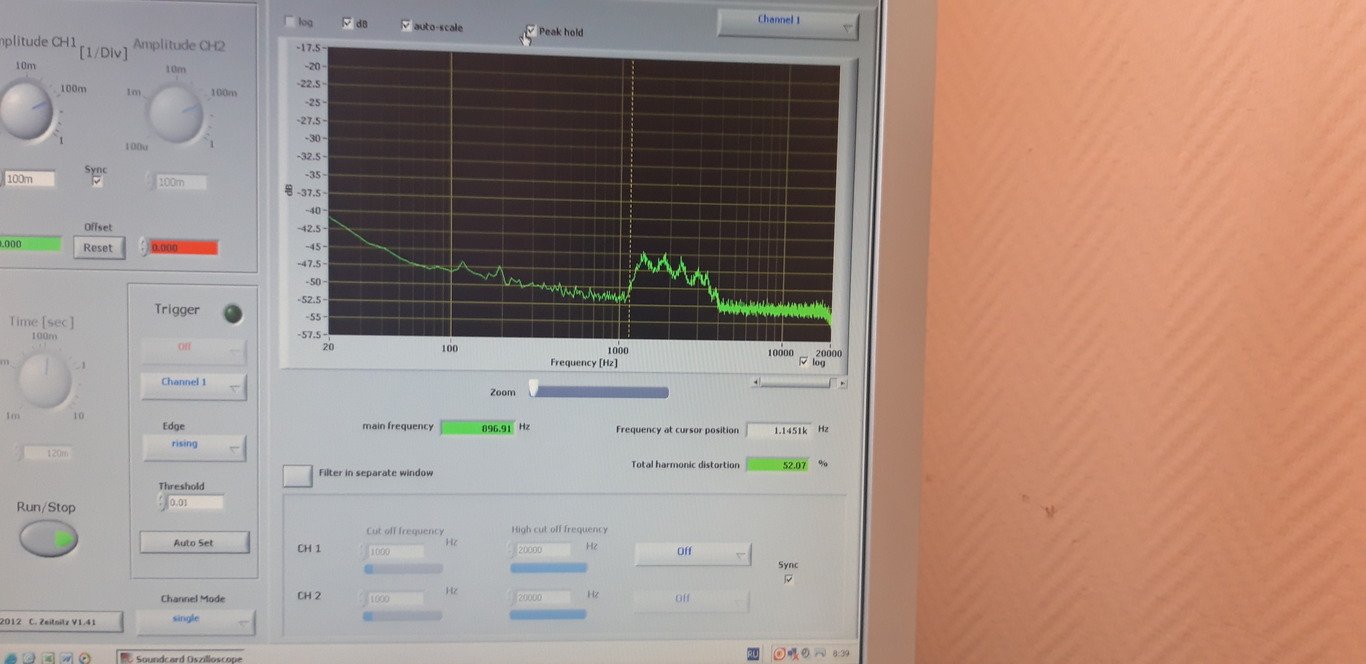

Замена микросхем ничего не дала, график остался на том же месте

Если меняете частоту опорника график двигается?
ul-hant
Сообщения: 94
Откуда: ХМАО-ЮГРА, РФ
Позывной: ex UA9JKI
Город: Лангепас
Имя: Сергей
Благодарил (а): 6 раз
Поблагодарили: 9 раз
Сообщение ul-hant » 15 мар 2021, 14:25
15 мар 2021, 12:28
Да, сдвигается влево. Может попробовать дросселя поменять, два вида выписал китайские зелёные и коричневые EPCOS?
