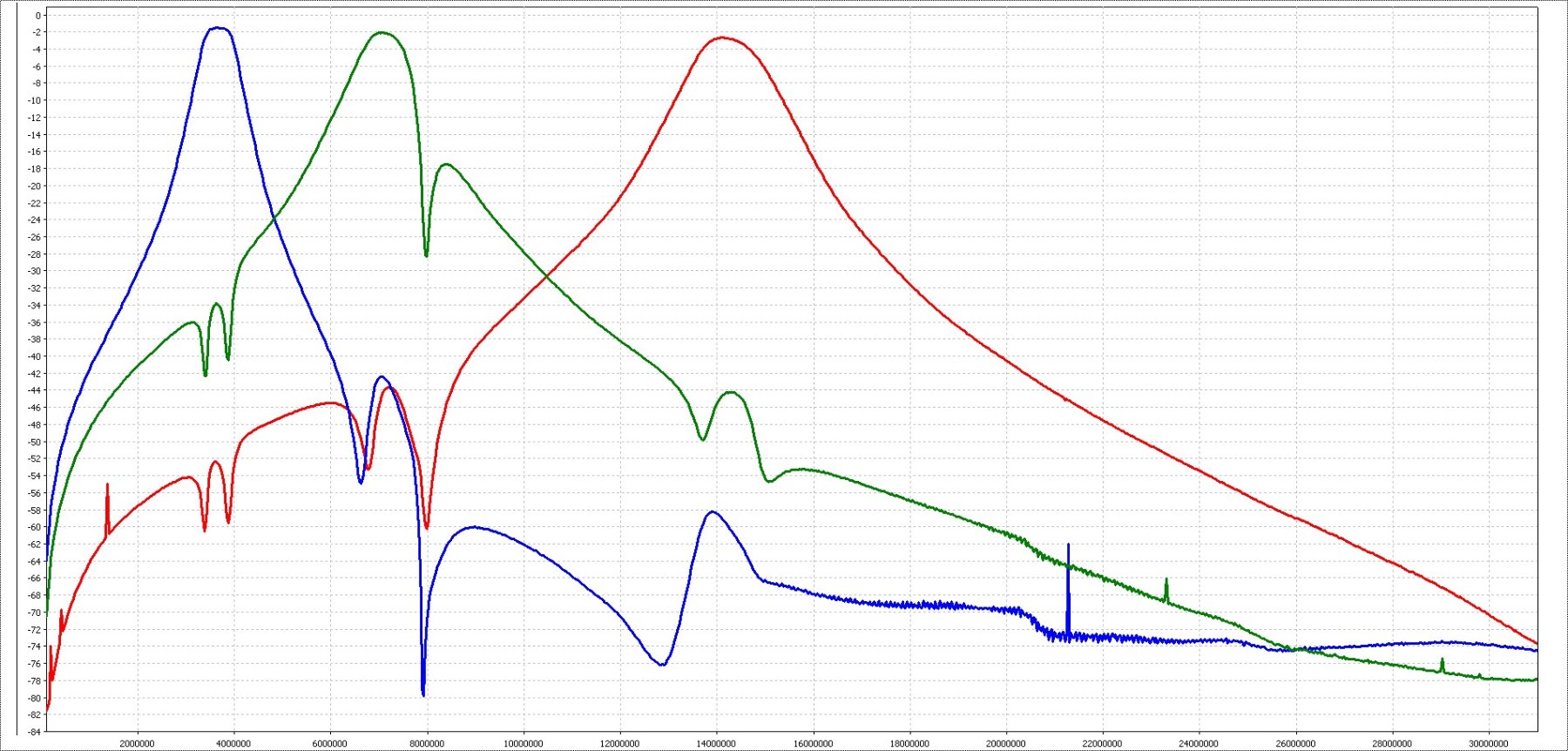

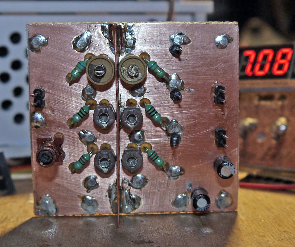

На днях я сделал плату ДПФ на три диапазона. Взял за основу конструкцию фильтра UR5FFR : http://dspview.com/viewtopic.php?f=19&t=257
Вот что у меня получилось:
АЧХ:

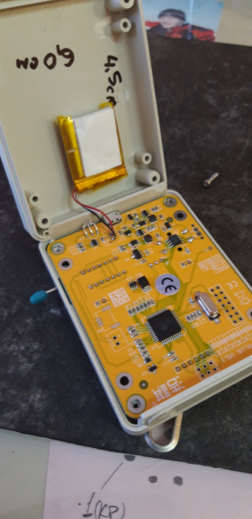

Сообщение ul-hant » 08 мар 2021, 05:18
вот такой аккумулятор стоит в транзистор-тестере, цифры - размер возможного аккума.

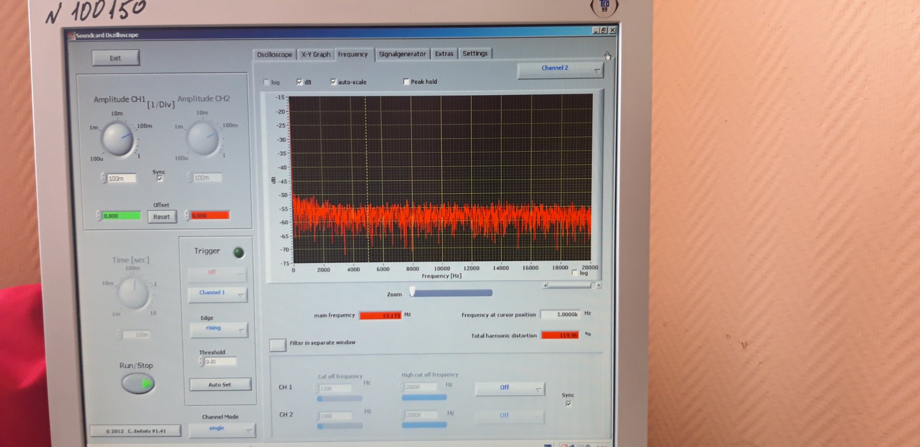

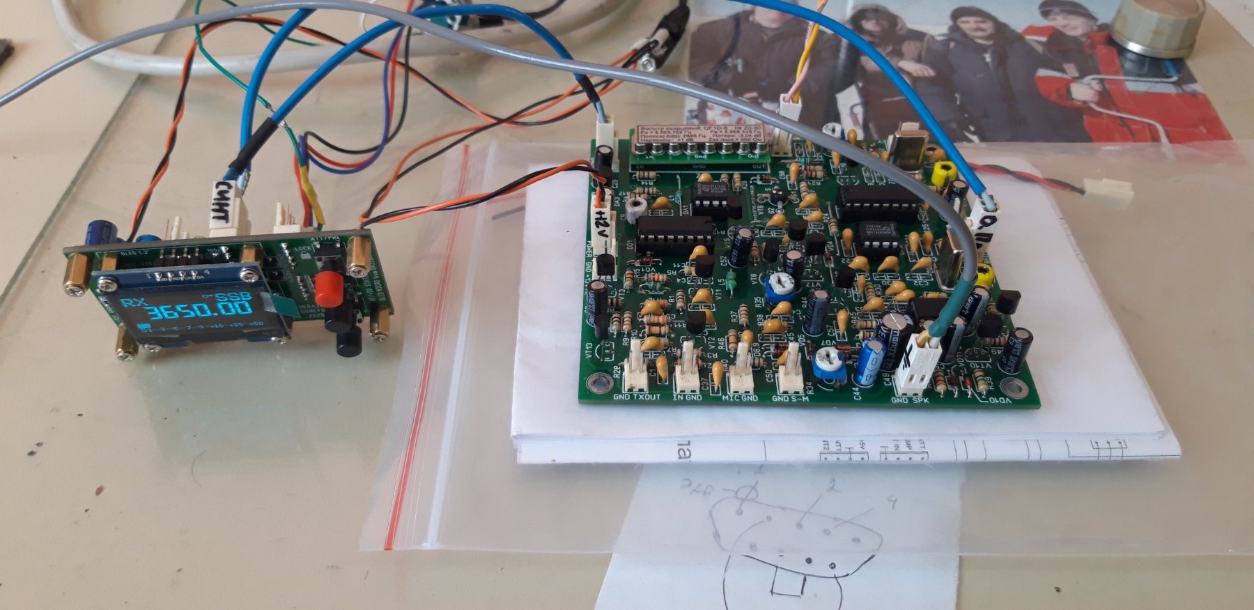

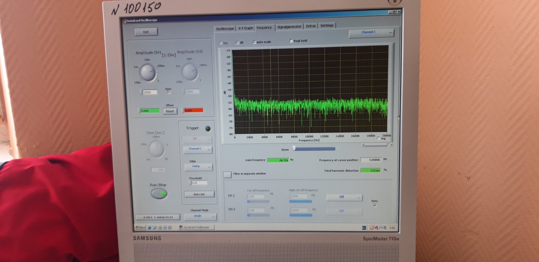

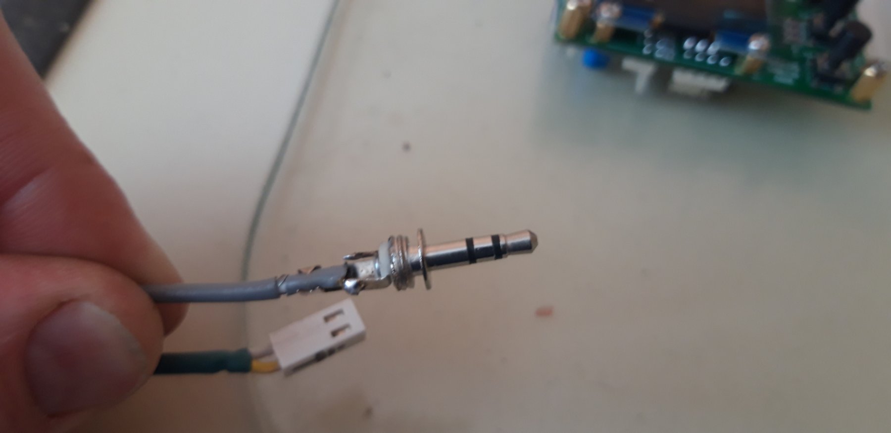

Разложил все на столе, подключил выход платы на микр.вх. компьютера, вот такое кино показывает комп.
Сегодня заберу посылочку от ЧипДипа, завтра кондёрчики С12,17 по 20pf запаяю, и будем смотреть что нам покажет КФ.
ex RA4PTP, UA9JKI
VictorAk
Сообщения: 11
Зарегистрирован: 19 янв 2021, 20:03
Поблагодарили: 2 раза
Сообщение VictorAk » 09 мар 2021, 18:03
1. вам бы к компу подключить через 0R2 (см. схему трансивера)
2. зачем подключен BFO с выхода синтезатора, у вас же кварц запаян.
3. есть реакция графика на подключение? Я к тому, что вход компа работает ли.
VictorAk
Сообщения: 11
Сообщение VictorAk » 09 мар 2021, 18:05
Да, не вижу подключенной антенны. Нет сигнала - горба не будет.

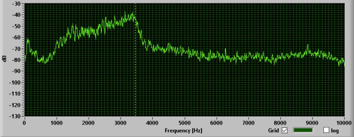

ul-hant, что-то не так делаете. Всё-таки нужно было записать аудиофайл...
Я из этого видео: https://youtu.be/kBhv7LW2kas кусок шума вырезал и даже при таком раскладе что-то видно.
А тут так вообще ничего.
