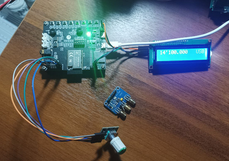

Погрузился в дивный мир кодинга ESP32-A1S.... бррр
Отработаю управление сишкой, энкодером, кнопками, погружусь в изучение ЦОС ))) Такой дисплей для отработки, потом планирую ili9341 с тачем.

Ну вот и первый результат, в коде для ESP32-A1S используется только настройка кодека ES8388 и FIR фильтр на нижнюю боковую, . IQ сигналы аудио потока завел с SDR SoftRock, зазвучало! Замечу ни какой больше обработки сигнала, ару и тп. пока нет. Bandwidth 44,1 кГц.
На плате ESP32-A1S Audio Kit есть два микрофона, они включены параллельно линейному входу куда подается IQ поток, эти микрофоны и есть источник ВЧ составляющей на видео, лень было выпаивать. Сам софтрок управляется с ПК, а вот вся обработка аудио уже на ESP32, там есть два НЧ усилителя на ОУ на каждый канал куда можно подключить либо наушники либо динамик, на такого под рукой нет, звук завел на колонки через ПК. Кстати в софтроке в качестве смесителя используется как раз FST3253.
По факту половина SDR это и есть платка ESP32-A1S Audio Kit, и всего за 1500 руб....
