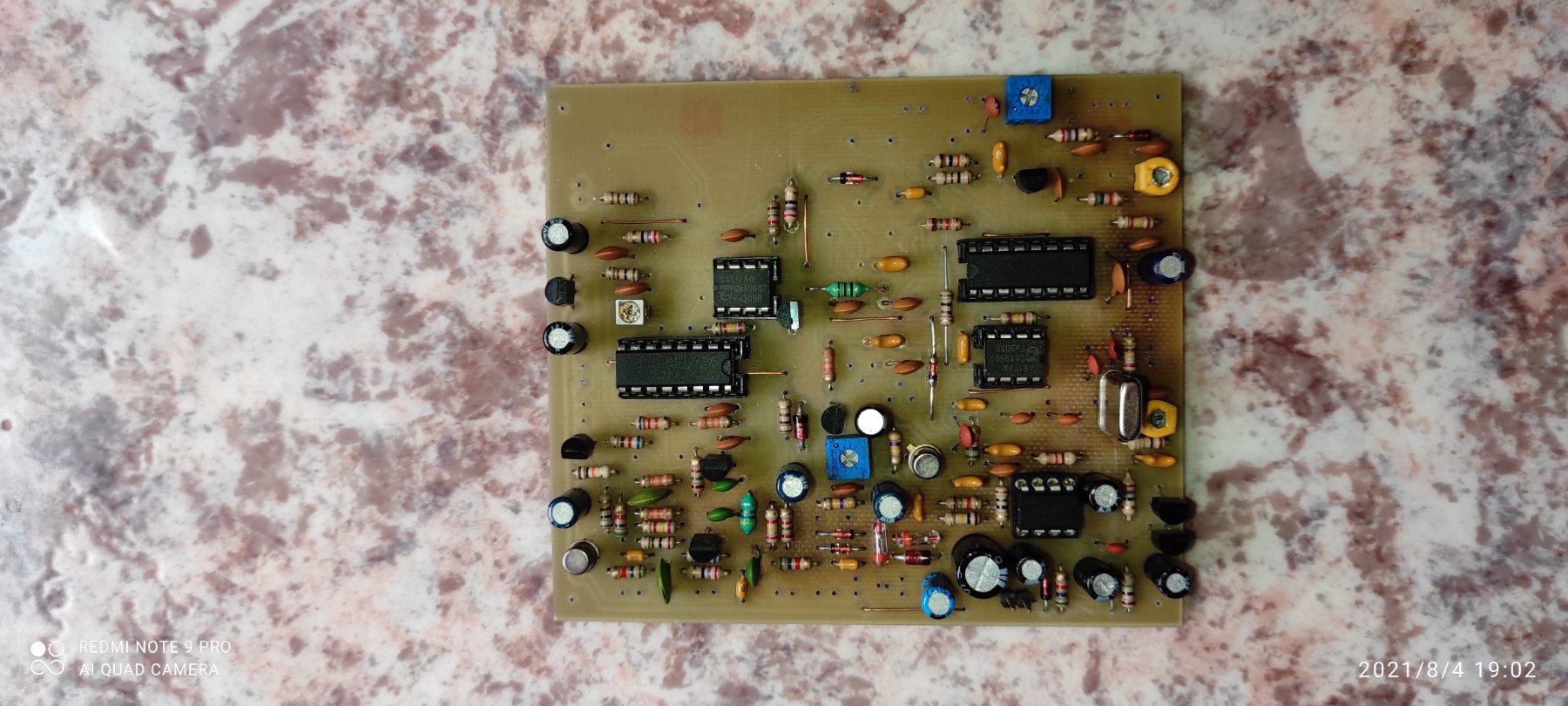

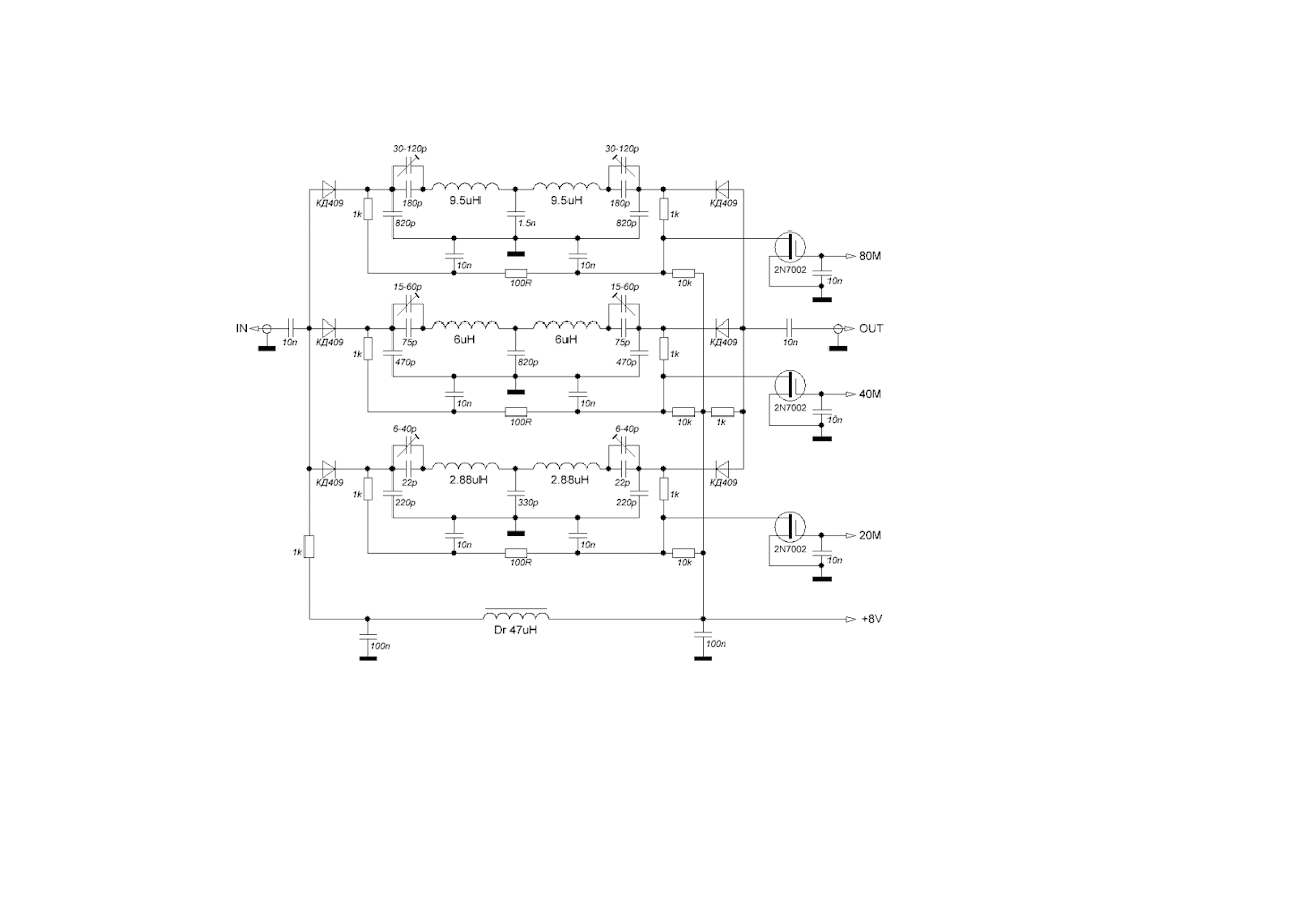

В общем выпаял диоды КД409 не активных фильтров, то есть оставил только один на 20 метров, затухание сразу пропало и фильтр заработал нормально, далее перепаял диоды на 40 метров остальные сняты, и тоже всё работает! дальше даже не стал подключать 80 метров.
Получается схема комутации не работает от слова совсем.
Подскажите схему ключей на транзисторах или какие тут резисторы поставить

Собирал схему ДПФ, которую радиолюбитель с позывным ur3ilf использовал в приёмнике RX998. Простая схема коммутации. Диоды в моём варианте были использованы 1n4007. Схема ДПФ "АМАТОРА" скорее всего рабочая, только нужно разобраться почему коммутация не происходит.

Я выше писал что на всех диодах есть не большое напряжение в пределах 2х вольт, причём не активные 2.16 и активные 2.22 а должно быть только на активной паре, и по 12 вольт.
Меня смущает что резисторы в обвязке транзисторов все по 10к, как раз там резисторами задаётся смещение и из за них получается приоткрыты транзисторы.
Я не умею расчитывать такие вещи а могу только повторить по схеме, (не хватает опыта)

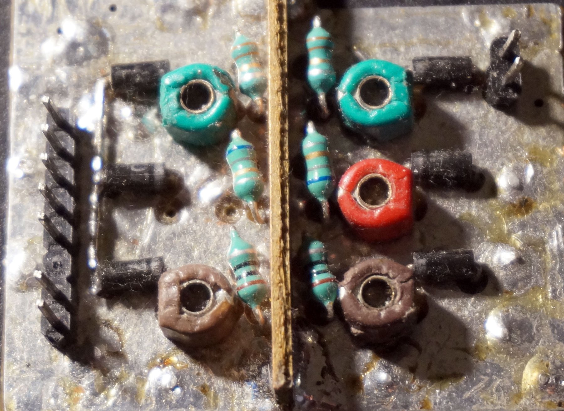

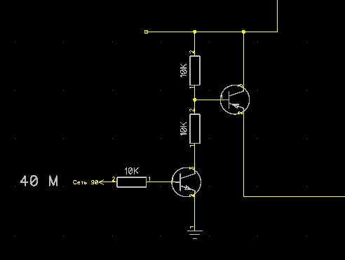

Я не понимаю как на видео у автора плат этого аматора что то работало, в схеме переключение диапазонов транзисторы 3906 перепутанны местами коллектор эмитер что на плате что на схеме.
Перевернул транзисторы и всё сразу заработало и переключение диапазонов и пропало затухание и на передачу драйвер не нужен теперь.
На передачу проводок 30 см. через всю комнату на сдр очень мощьный сигнал, но теперь другая проблемка несущая присутствует нужно както задавить.
