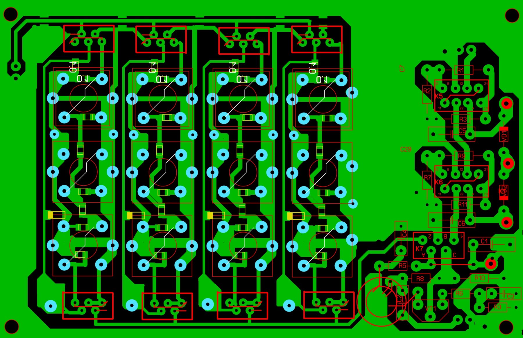

P.S. Если я не ошибаюсь, (а здесь я могу сильно ошибаться) печатную плату трассировал Вячеслав UR3IQH, и тут мог иметь место еще один компромисс, между односторонней печатной платой (дешевле) и характеристиками фильтров.
Полностью согласен, что цена трассировки ДПФ на односторонней плате - ухудшение параметров фильтров.

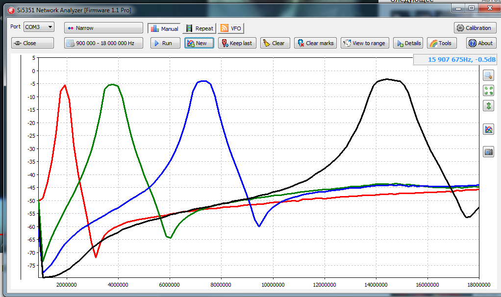

R2AJI, убирал эти перемычки и реле (я писал) подключался непосредственно ко входу непосредственно фильтра ,картина аналогичная,по поводу импеданса на снимке прибора он виден.Меня волнует правая сторона графика ,она ползет вверх,Как это исправить,кинуть перемычки в экранах или.........Переделать печатку на двустороннюю применить другие схемы фильтров, какие?

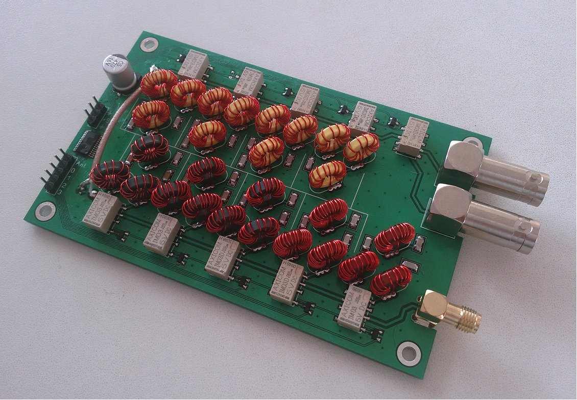

Я конечно не обладаю навыками конструирования ПП ДПФ и вообще ВЧ цепей в пространстве, но мне как то попалась ПП ДПФ для миниYES. Я не стал изобретать лисапед, а просто, нагло стал пользоваться разводкой. Смею вас уведомить, что этот трансивер я таки осилил ..
.. В четырёх диапазонном варианте, синтезатор от UR3ILF. Андрей любезно предоставил прошивку, на 4 диапазона, своего синтезатора, предтечи "Ёжика", а вот и сама ПП ДПФ ..

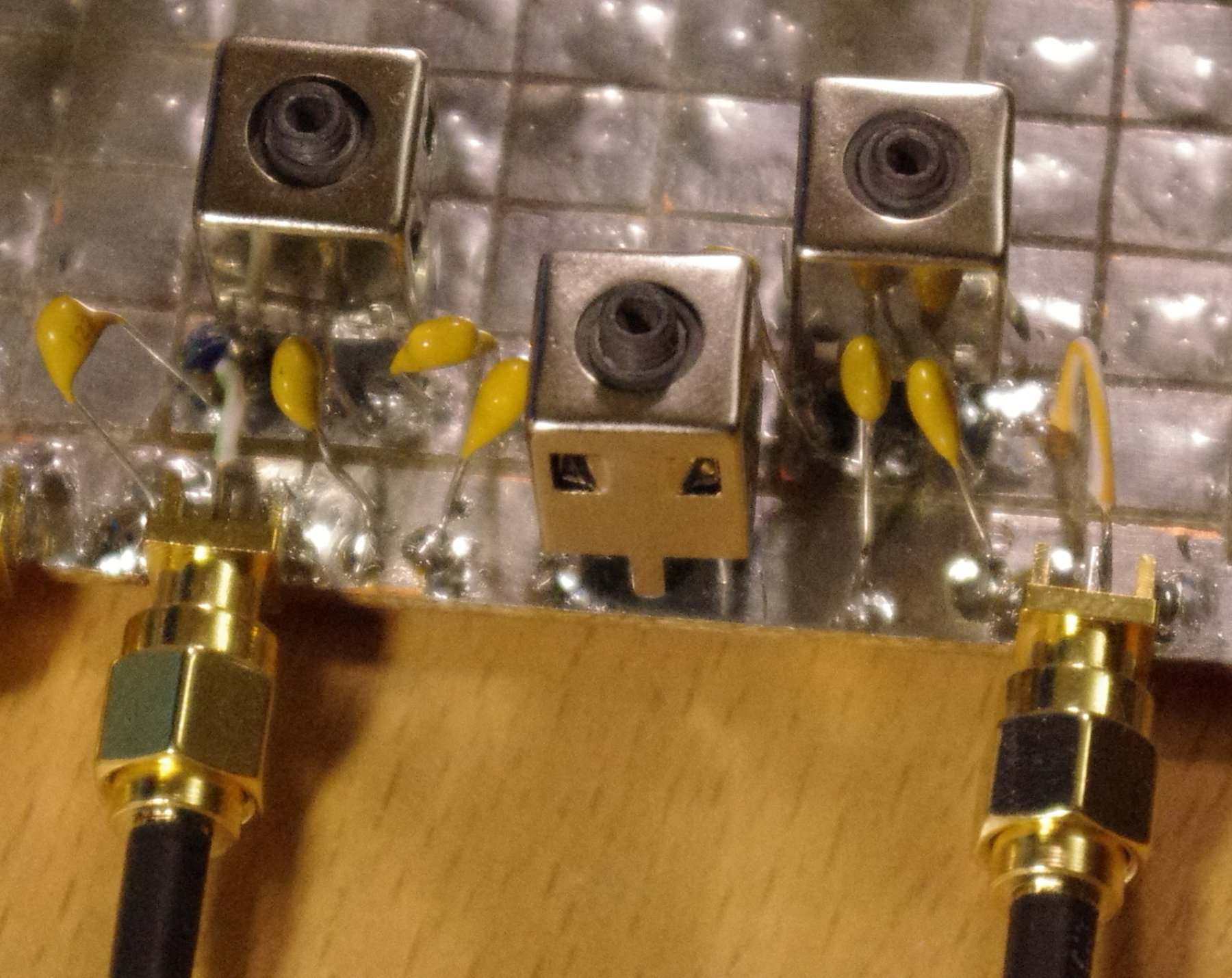

Александр, схемы самих фильтров менять не стоит. Совершенно нормальный 3-контурный вариант. Я такие фильтры собирал, получается вполне "красивая" АЧХ. Если есть сомнения, то просто спаяйте такой фильтр на макетке типа "рыба", то есть на квадратиках. Без всяких реле, только с SMA разъемами. Я почти уверен, что АЧХ получится очень неплохая.
Я полагаю, что проблема в трассировке платы.
Посмотрите для примера, как сделал разводку Давид (N7DDC). Я скопировал фотографию с его сайта sdr-deluxe.com
Обратите внимание на следующее
1.Плата двусторонняя, "земля" с верхней и нижней стороны соединяется множеством переходных отверстий.
2.Проводники к управляющим транзисторам идут по периметру платы вдали от фильтров
3.Между проводниками к управляющим транзисторам и шиной питания - широкий полигон "земли", который соединен переходными отверстиями с "землей" на нижней стороне.
3. Между шиной питания и фильтрами - еще один "земляной" полигон.
На мой взгляд - грамотная трассировка. Это просто для примера.

Математическая модель, есть очень хорошая и полезная штука, сам регулярно пользуюсь. Вот только считает она сферического коня в вакууме, и что бы получить приемлемые характеристики, необходимо иметь опыт в конструировании, которого US5MSQ не занимать.

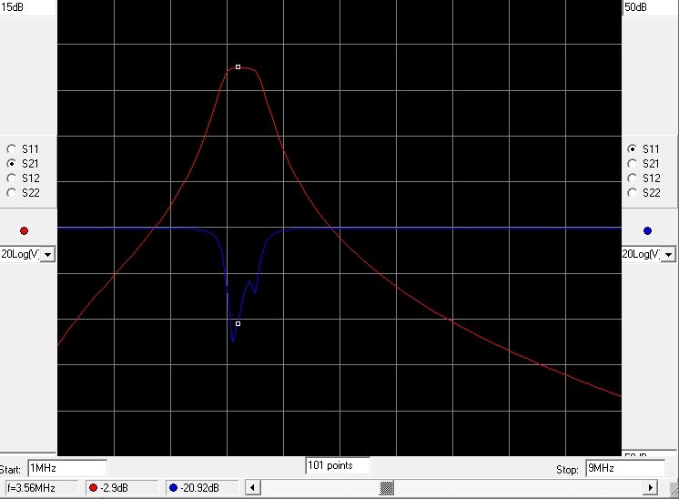

Мой опыт показывает, что RFSimm достаточно точно рассчитывает параметры четырехполюсников, в чем я не раз убеждался на практике. Обычно измеренные АЧХ реальных фильтров очень хорошо соответствовали расчетам в RFSimm.
Сегодня я решил потратить немного времени и еще раз проверить соответствие расчетной и реальной АЧХ ДПФ на 3.5МГц по схеме Сергея.
Собрал вот такой макетик

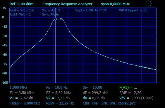

Измерил АЧХ с помощью Осы.
Для сравнения - результат расчета в RFSimm (пределы по вертикали от -105 дБ до +15дБ)
Результат измерения очень близок к расчетам, как я и ожидал.
Обращаю внимание на то, что никаких "пролазов" мимо фильтра в данном диапазоне частот (1-9МГц) нет.
Предлагаю сравнить измеренную АЧХ с теми графиками, которые выкладывались ранее. Мне кажется, что на этом макете получилось несколько лучше, не так ли? Замечу, что ни схему, ни номиналы элементов фильтра я не менял.
Я считаю что тем, кто повторяет данную конструкцию, все-таки имеет смысл полностью переделать топологию этой платы ДПФ, если есть желание получить нормальные АЧХ фильтров.

Никогда не мог понять, как у людей в полосовиках получается такое низкое подавление в полосе пропускания с катушками, имеющими низкую добротность :) У меня с такими каркасами было бы никак не лучше -7-10дБ
