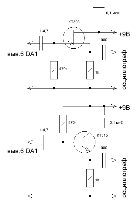

Сообщение R4YAE » 08 мар 2023, 16:27
SerJik писал(а):
08 мар 2023, 13:00
они шли в комплекте с ним
Можно сделать катушку связи в виде одногj витка. Один её конец нужно подключить к общему проводу, а второй через конденсатор в несколько пикофарад и резистор 100-300 Ом к осциллографу. Но лучше спаять простой повторитель на полевом или биполярном транзисторах. Вместо КТ315 лучше взять КТ3102 или импортные n-p-n с большим h21э

R4YAE писал(а):
08 мар 2023, 16:27
Можно сделать катушку связи в виде одногj витка. Один её конец нужно подключить к общему проводу, а второй через конденсатор в несколько пикофарад и резистор 100-300 Ом к осциллографу. Но лучше спаять простой повторитель на полевом или биполярном транзисторах. Вместо КТ315 лучше взять КТ3102 или импортные n-p-n с большим h21э буфер.GIF
R4YAE писал(а):
08 мар 2023, 16:27
Ваш вариант я попробую в первую очередь, так будет проще для меня, нежели тянуть на работу приемник. Если нет, то воспользуюсь советом с контрольным приемником.

Сообщение Alex Hoffman » 08 мар 2023, 20:46
SerJik писал(а):
08 мар 2023, 19:50
При включении слышен шум эфира и при вращении сердечника ГПД перестраивается
Это замечательно. Значит несущая найдётся. :D
Но для будущих конструкций, надо делать высокоомный пробник.
Например вот такой
