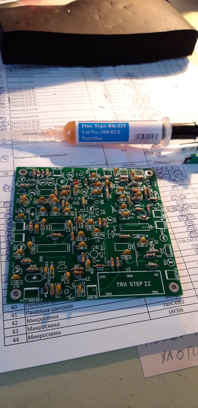

Всем доброго дня!
Начал собирать основную плату, резисторы и кондёры распаял, остались не запаяны С12 и С17, на схеме с 0* значениями( до и после КФ). Туда что то надо паять или оставить пустыми. И еще пару моментов, измерителя индуктивности нету, заказал на Али, а у них НГ. Как определить какой дросель куда паять? И еще, паял с китайской паяльной пастой, хочу плату помыть перед пайкой транзисторов и микросхем, растворителем с зубной щеткой прошёлся снизу, а сверху кое где "кисель" остался. Шелкографию не смою растворителем? Чем вообще надо мыть?

Можно воспользоваться цветовой маркировкой по этому адресу: http://ekalk.eu/c4_ru.html
Для смывки пользуюсь изопропиловым спиртом с "Чип-Дип".

Спасибо, поищу в своём городе изопропиловый спирт. С конденсаторами С12 и С17 разобрался, инструкцию не внимательно читал. Есть ещё какие нибудь нюансы по сборке? После каждой пайки просматривал на свет на отсутствие "соплей".
ex RA4PTP, UA9JKI
Сообщение R9OFG » 09 фев 2021, 14:10
Мою спирт + фэри в конце. Как с завода в итоге😆

Сообщение ul-hant » 09 фев 2021, 14:42
09 фев 2021, 14:10
Это уже полностью спаяную плату? Подстроечным кондерам и резюкам не повредит?
ex RA4PTP, UA9JKI
Сообщение R9OFG » 09 фев 2021, 14:45
Да готовую уже, шелкографию и маску спирт не берет. Фэри хорошо отмывает жижу/разводы после спирта. И компонентам ни чего не будет.

Сообщение Vlad1953 » 09 фев 2021, 14:48
ul-hant писал(а):
09 фев 2021, 14:42
Нет, не повредит. Просто надо мыть в теплой проточной воде с последующей сушкой.

Сообщение ul-hant » 09 фев 2021, 19:00
Парни спасибо за науку! Изопропилового спирта не нашел, мыл медицинским, потом Фери и теплой водой промыл и под фен. Действительно стала как с завода.
