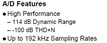

8388
Цена смешная, понравились опыты NA5Y, вифи хорошо!

По моему скромному мнению в этом случае ES8388 - не лучший выбор.
Сравните ES8388 и CS4272 У CS4272 выигрыш по шумам (вместе с искажениями, то есть THD+N) как минимум на 15 дБ.
Да и то, это если у ES8388 заявленные цифры соответствуют действительности. В реальности разница может быть и больше.
Кроме того, я так и не понял, поддерживается ли у ES8388 оцифровка с частотой 192 кбит/c.
