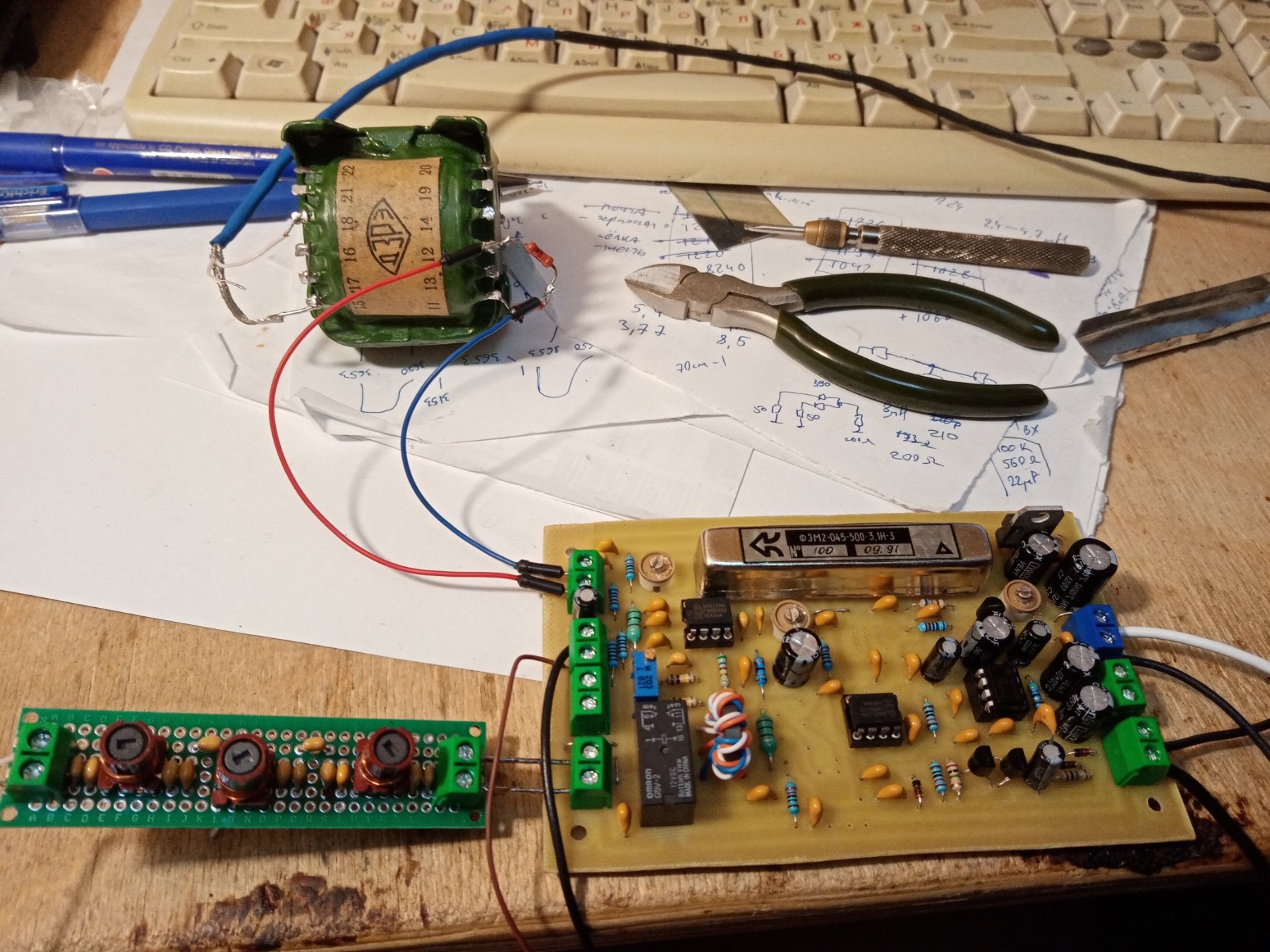

Поставил я разделительный трансформатор в микрофонную цепь между компьютером и платой.
Транс ТПП-215. Перевожу плату на передачу (надо поменять местами сигналы гетеродинов).
Микрофонный вход - 35 мВ р-р.
500 кГц - 250 мВ р-р.
3150 кГц - 500 мВ р-р.
Сигнал после ДПФ на нагрузке 50 Ом - 30 мВ р-р. Но это без согласования.
Я высокоомный выход второго смесителя сразу посадил на низкоомный вход ДПФ.
На открытом выходе смесителя без нагрузки и фильтрации - 700 мВ р-р Пора впаивать первый каскад усилителя.

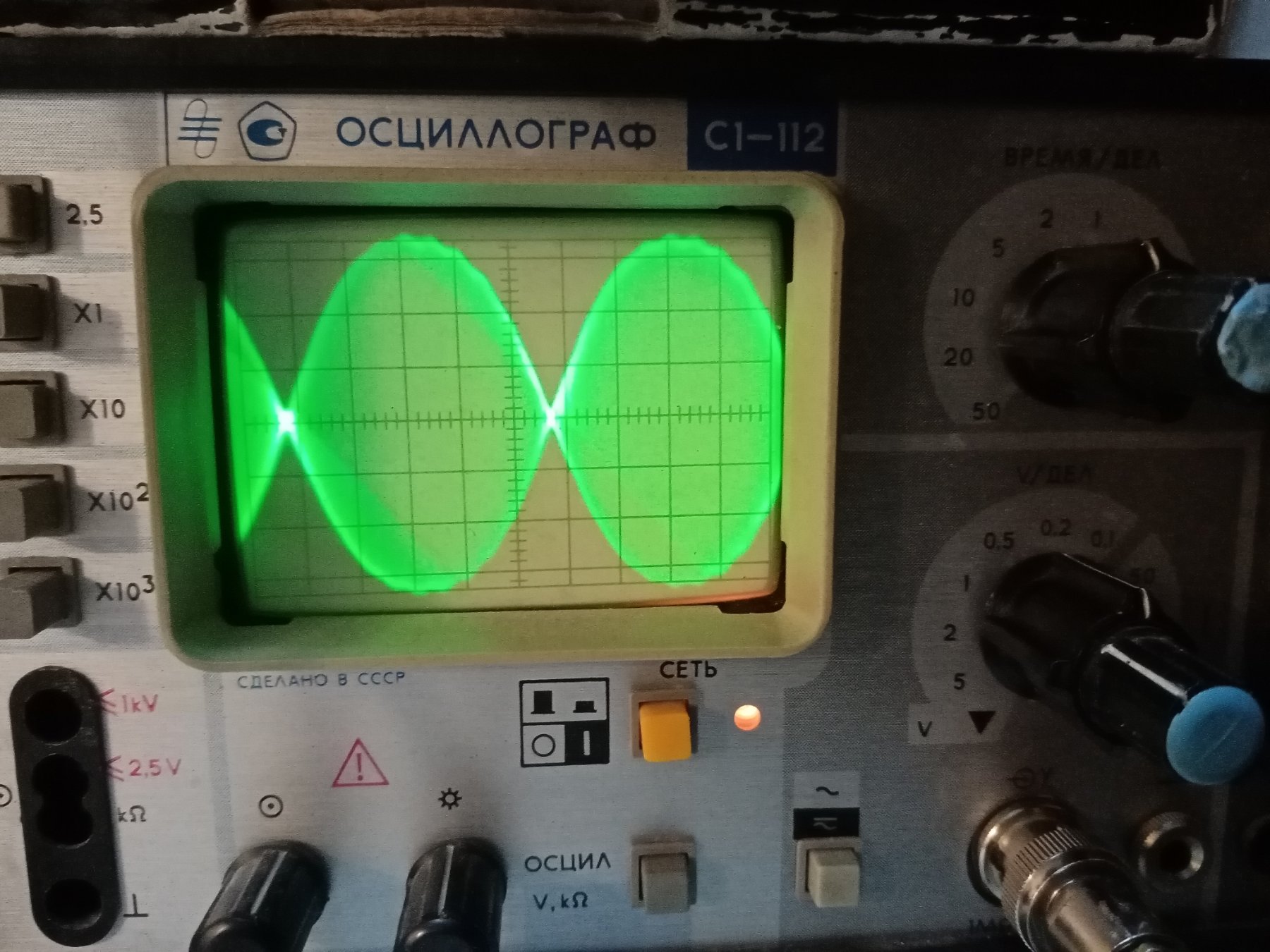

Впаял каскад усиления передатчика.
J310 пожалел, поставил вместо него КП307Г1.
Плохо, что этот усилитель при некоторых условиях может срываться в самовозбуждение...
Усиление тракта ПЧ слишком большое для режима передачи.
Первый смеситель+ЭМФ+УПЧ дают отличный чистый сигнал, но его уровень слишком велик для второго смесителя.
Приходится снижать вход по НЧ.
Хотя с какой-то стороны это даже и лучше. При перегрузке происходит более-менее мягкое ограничение, похожее на действие компрессора речевого сигнала

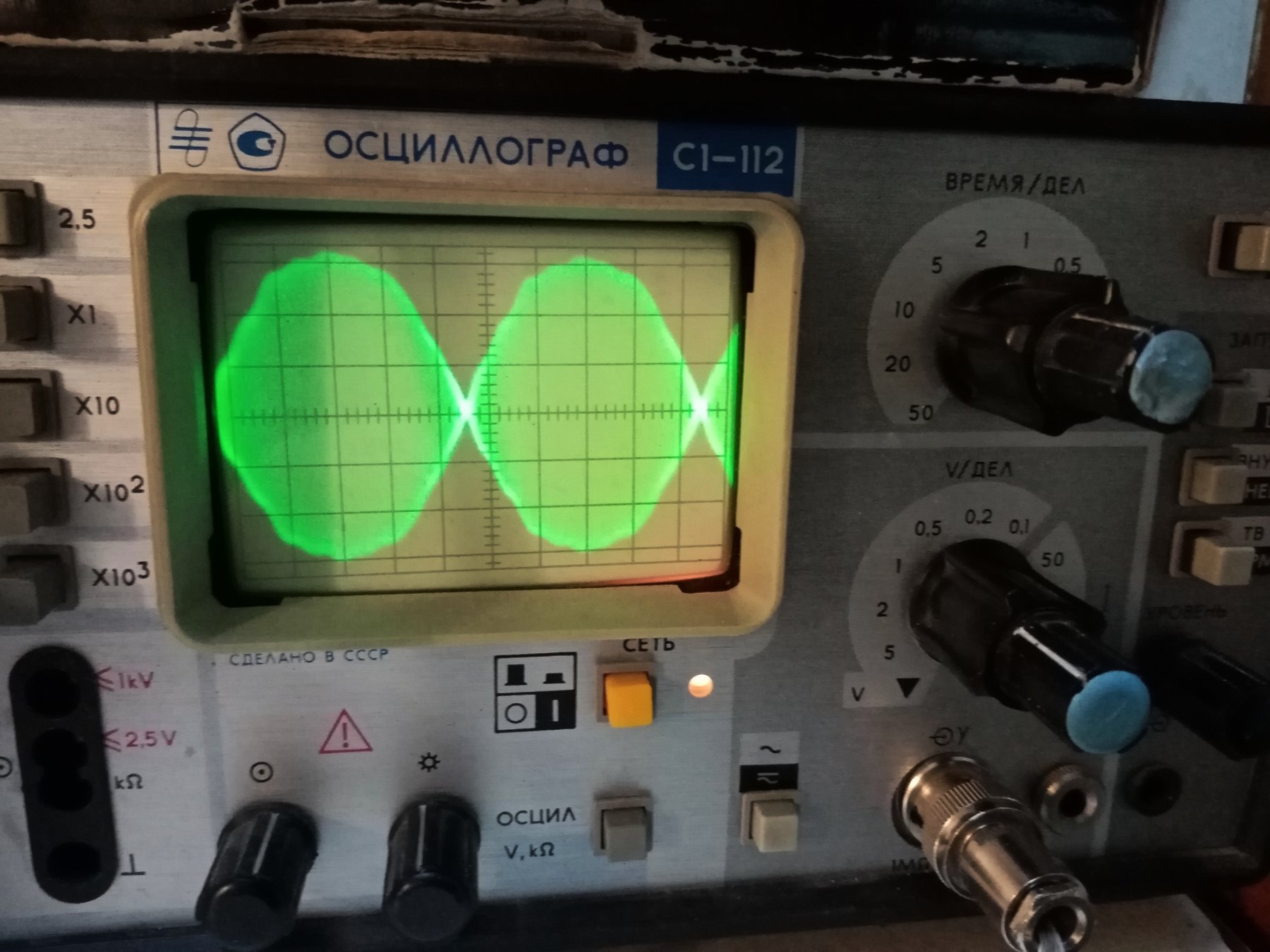

Для линейного усиления даю следующие уровни сигналов:
На входе НЧ ~5 мВ р-р
генератор 500 кГц - 200 мВ р-р.
На входе второго смесителя Uпч = 40 мВ р-р.
генератор 3150 кГц - 200 мВ р-р
На выходе второго смесителя = 150 мВ р-р.
На выходе усилительного каскада = 1800 мВ р-р.
На нагрузке 50 Ом после ДПФ = 450 мВ р-р.
Для контроля на аудио-сигнале поддал немного
Это примерно 1 мВт пиковых в антенне.

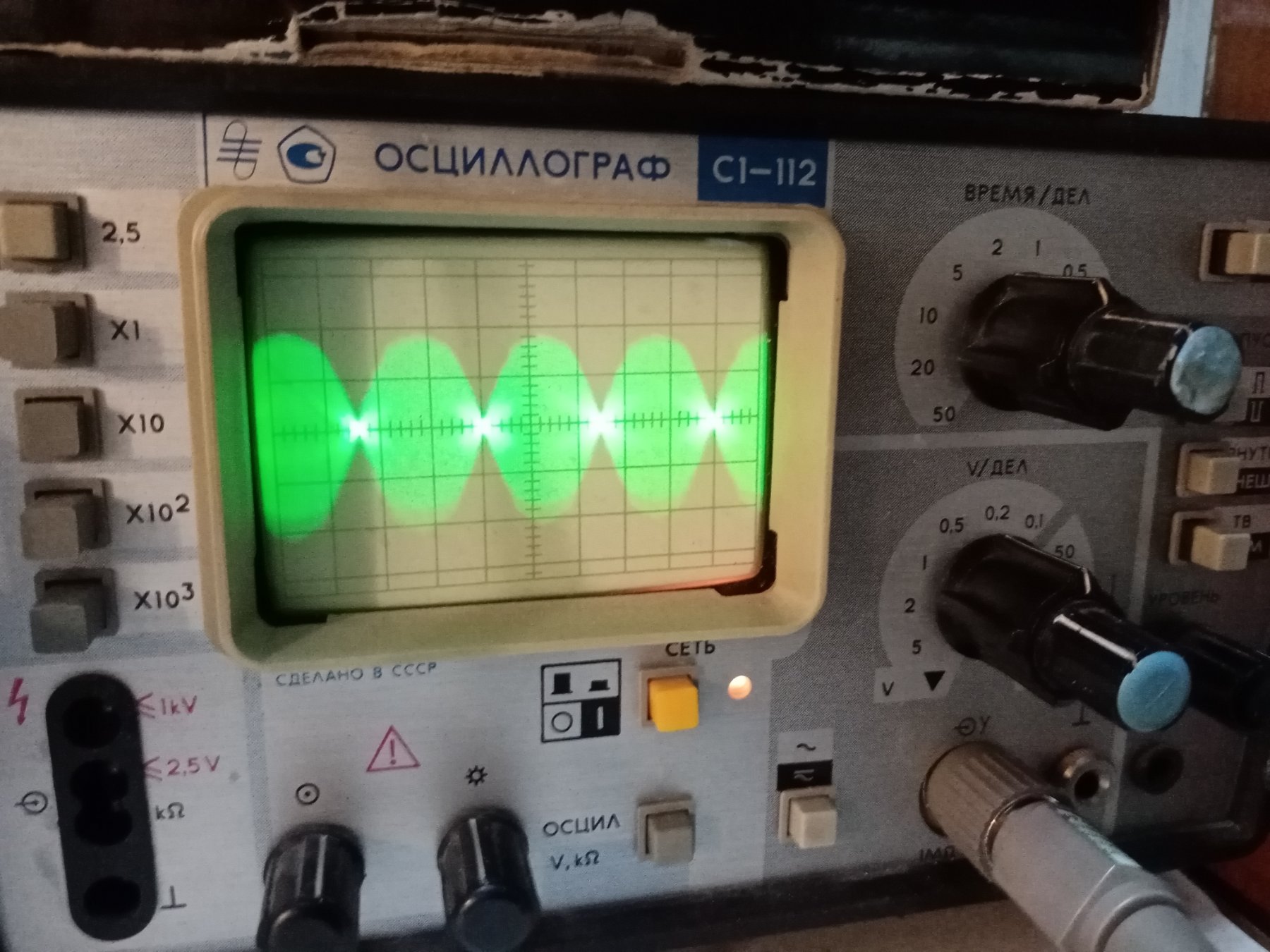

Принимаю сам себя на контрольный приёмник:

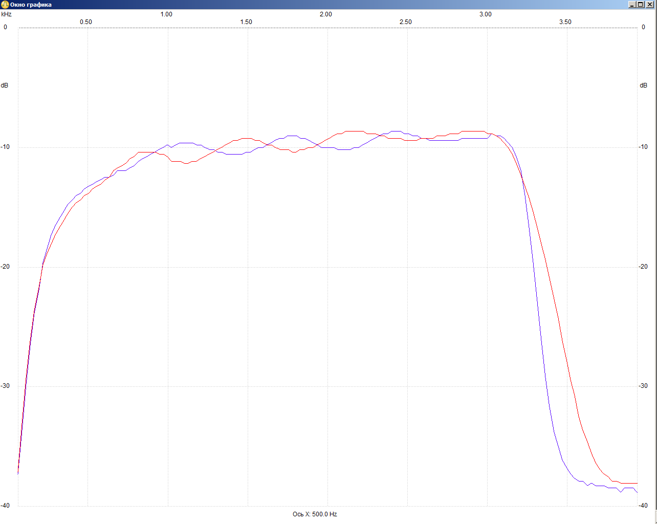

Снял сквозную АЧХ тракта передачи (подаю сигнал на микрофонный вход через разделительный транс, снимаю сигнал после ДПФ)
Верхняя и нижняя боковые.
Нижние частоты видимо транс так заваливает.
Уточню частоты опорника и пересниму без разделительного транса.

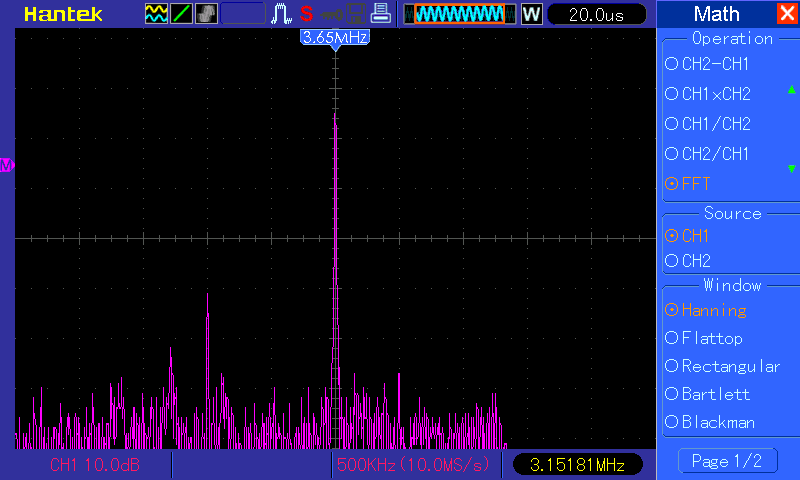

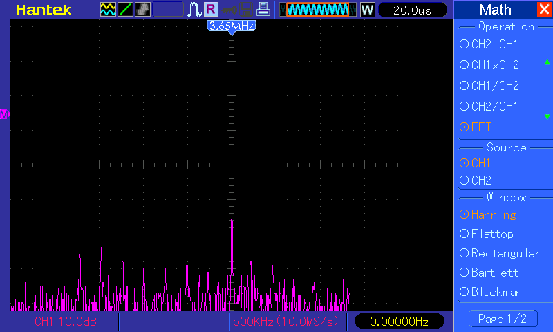

В результате получил уже чистенький сигнал после ДПФ. Посмотрел спектр.
При двухтоновом сигнале максимальной амплитуды и при остановленном выходе НЧ с компа (подавленная несущая) Подавление несущей - 40 дБ.
Подавление зеркального канала - 35 дБ (полностью заслуга ДПФ).
Шумовые пики относительно основного сигнала -45 дБ.
Не так уж и плохо.
Можно считать основную плату настроенной в первом приближении

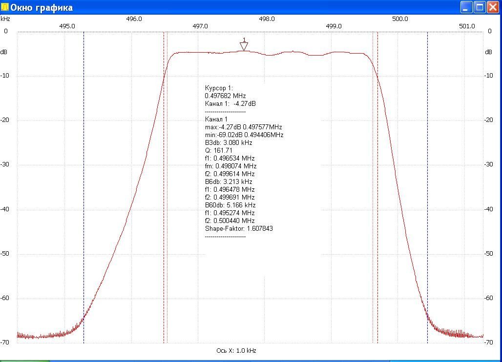

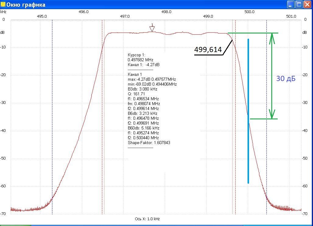

Ладно, плата завелась, можно теперь повыбирать частоты опорного генератора и генератора плавного диапазона.
У меня электромеханический фильтр марки ФЭМ2-045-500-3.1Н-3, то есть с нижней полосой.
Его характеристика выглядит так: Но прежде чем назначить частоту опорника, разберёмся - куда чего преобразовывается.

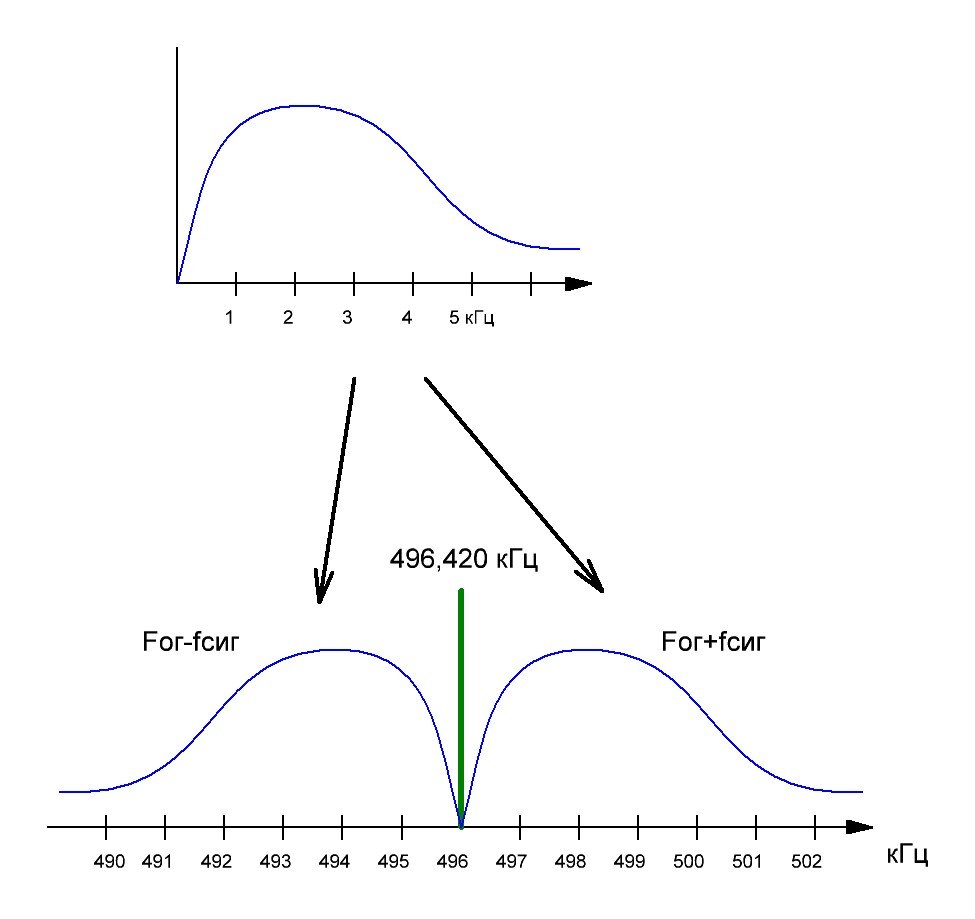

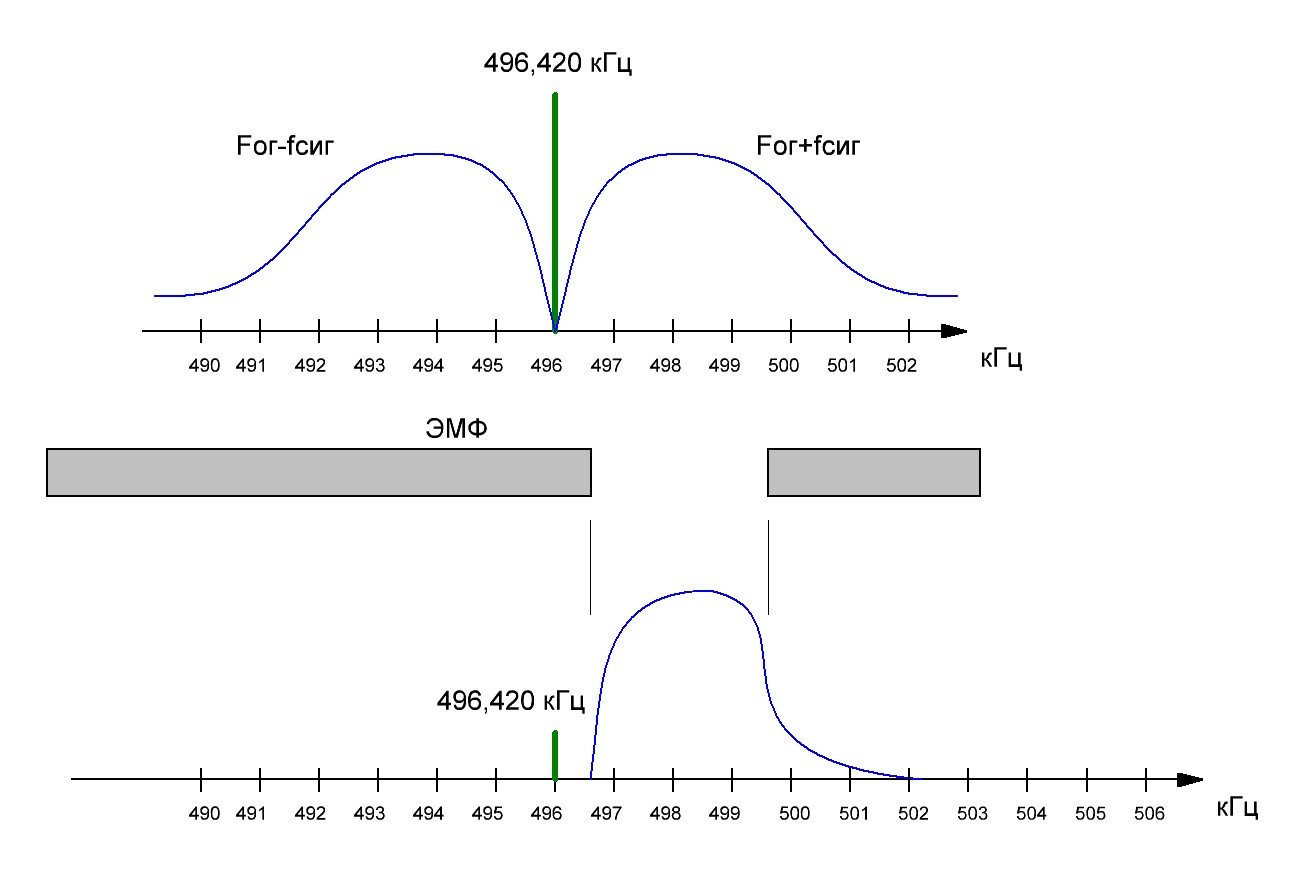

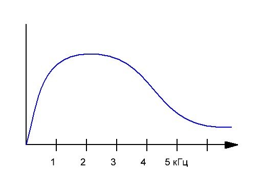

Допустим, у нас есть некоторый диапазон звуковых частот, поступивших нам с микрофона, который мы хотим передать в эфир.
Тут я нарисовал подъём в области 1...3 кГц и плавный спад высоких частот, как обычно делают для улучшения разборчивости.
Мы направляем этот сигнал в смеситель и смешиваем его, например, с опорным генератором частотой 500 кГц.
Получилось, что наш звуковой спектр сложился и вычелся из сигнала опорника.
И в результате появились два спектра, одинаковые по мощности, но один спектр "прямой" (тот, что выше частоты опорника), а второй спектр "зеркальный" (тот, что ниже опорника).

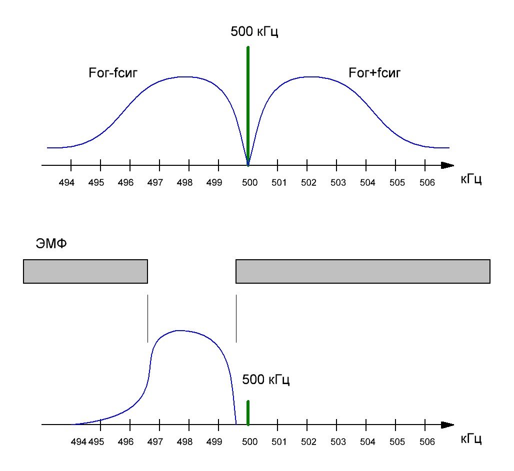

Теперь отправляем эти сигналы на фильтр.
Мой ЭМФ "нижний", то есть имеет полосу пропускания от 496,50 до 499,70 кГц.
Всё остальное подавляется фильтром. Низкочастотная часть инвертированного спектра слегка ограничивается,
а вот высокочастотная очень глубоко срезается скатом ЭМФ-а.
Опорник также подавляется скатом фильтра и балансировкой смесителя.

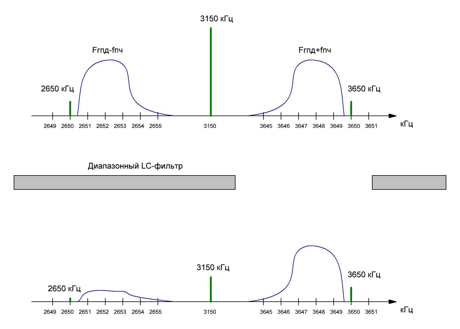

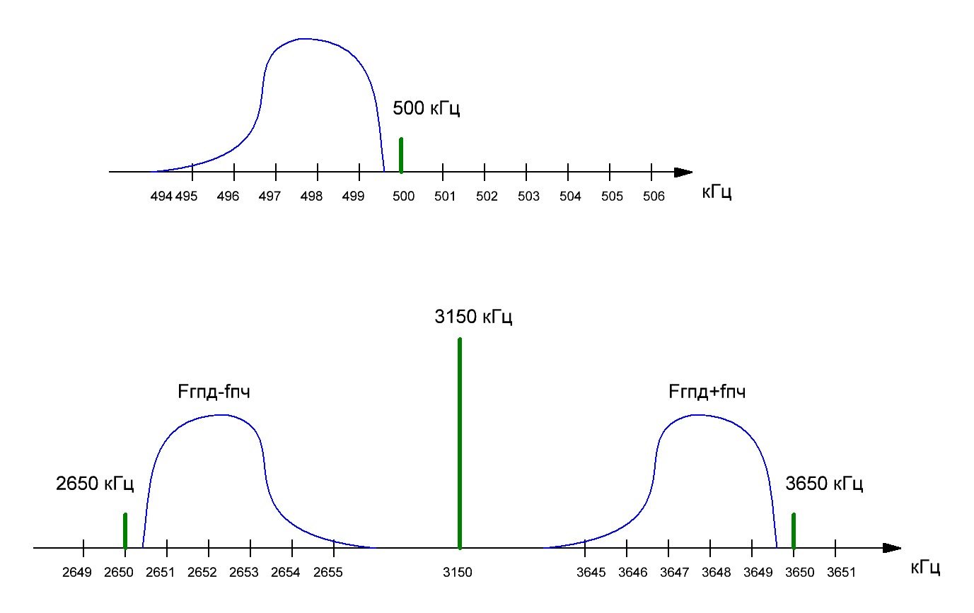

Мы получили отфильтрованный сигнал промежуточной частоты.
Как видим, это спектр от 496,50 до 499,70 кГц, плюс остаток подавленного опорного генератора.
Выполняем второе преобразование.
Также складываем и вычитаем из генератора плавного диапазона наш спектр ПЧ.
Получается опять два спектра, но теперь они разнесены между собой на значительную величину и не требуется сложный фильтр, чтобы отфильтровать зеркальный канал.
Вполне достаточно обычного LC-фильтра.
Заметим, что зеркальные каналы получаются опять: один с прямым, второй с инвертированным спектром.
Можно видеть - если во время преобразования частота ПЧ вычитается из частоты гетеродина, то происходит инвертирование спектра.
В итоге мы получили сигнал на частоте 2650 кГц с "прямым" (увеличивающимся вверх по частоте) спектром, или как его принято называть - USB,
и сигнал на частоте 3650 кГц с "инвертированным" вниз по частоте спектром - LSB.
Поскольку на диапазоне 80 м принято работать в LSB, то мы сделали всё правильно.

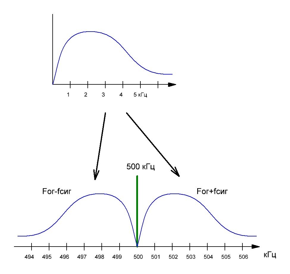

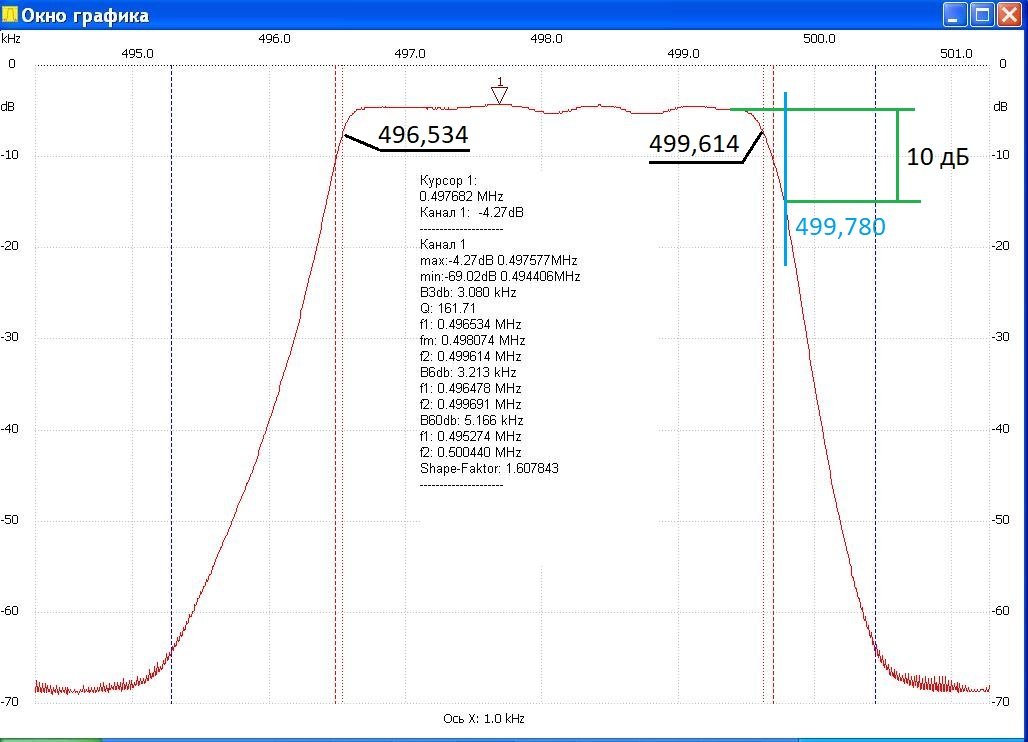

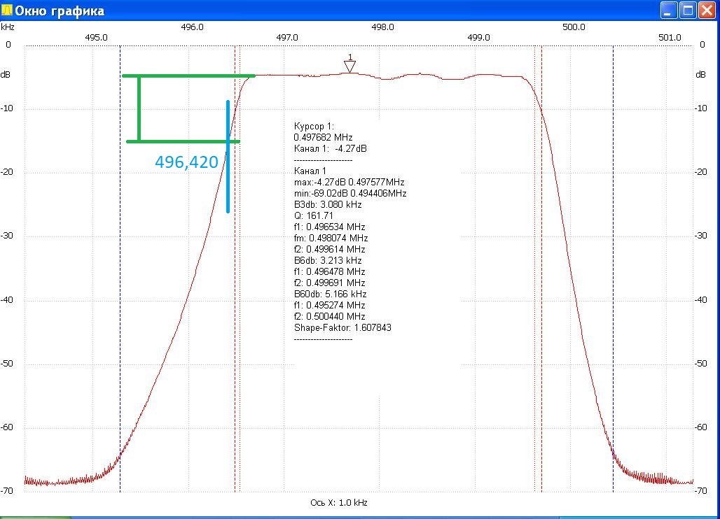

Но всё же какие частоты генераторов выбрать для нормальной работы?
Во-первых, частота опорного генератора не должна попадать в полосу пропускания фильтра основной селекции (а это наш ЭМФ).
Допустим, мы включим наш ЭМФ "по паспорту", то есть с опорной частотой 500 кГц ровно. При таком включении сигнал опорного гетеродина подавляется на 30 дБ.
Но все звуковые частоты ниже 500-499,614 = 386 Гц будут обрезаны правым скатом фильтра.
Также, верхняя граница звукового диапазона будет равна 500-496,534 = 3466 Гц, то немного высоковато.
Допустим, мы установим минимальное подавление опорного генератора, например -10 дБ, а остальное подавим хорошо сбалансированным смесителем.
Частота опорника получается 499,780 кГц. Значит звуковой диапазон, проходящий через фильтр, будет
499,780-499,614 = 166 Гц,
499,780-496,534 = 3246 Гц.

Например, если я выставлю опорный генератор не по правому скату фильтра, а по левому
на частоту 496,420 кГц преобразование пойдёт по такому пути и на частоте ПЧ (от 496,50 до 499,70 кГц) мы получим "прямой" спектр
