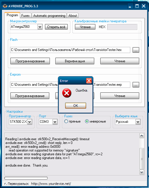

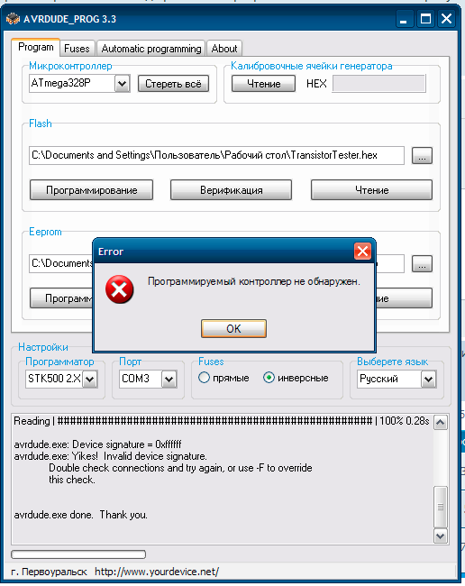

Ошибка указывает на то, что сигнатура не соответствует той которая должна быть.
Атмега не читается.
Атмега не читается.

Добрый день Андрей, я понял это что не та сигнатура но Arduino 1.8.8 нет другой какой надо, а Arduino 1,7,7 есть но проблема нет STK500 но есть USBasp но я не могу записать драйвер для него у меня получается Ванька дома Маньки нет и наоборот спасибо вам что помогаете дай бог вам и вашей семье здоровья

Сообщение Криворукий » 15 дек 2020, 16:58
Павел, главное не впадать в уныние
Я так понял у вас есть программатор и некий софт для работы с ним. Возмите, подключите программатор к разъёму ICSP на плате синтезатора. Попробуйте для начала считать данные с атмеги штатным софтом, т.е. проверить без всяких ардуин. Если это сделать не получится, то атмега у вас залочена.

Сообщение Павел » 15 дек 2020, 17:28
Андрей спасибо за ответ как я писал у меня программатор STK500 Я всегда работаю с программой AVRDUDE сейчас попробую как вы написали потом отпишусь

Сообщение Павел » 15 дек 2020, 17:44
Андрей придется наверно осторожно выпаивать дисплей и проверять пайку МК может где и не прапай

Сообщение Криворукий » 15 дек 2020, 19:30
Павел, поторопились дисплей запаивать. Нужно было сначала атмегу прошить.

Сообщение Павел » 15 дек 2020, 20:27
Спасибо Андрей добился отпаял дисплей проверил пайка в норм , заменил разъем Mini USB, заменил кварц на 16МГц МК СН340 подключаю и порт определяется я понял так что был дохлый кварц на 16МГц спасибо тебе что ты тратил время на меня дай бог тебе и твоей семье здоровья
