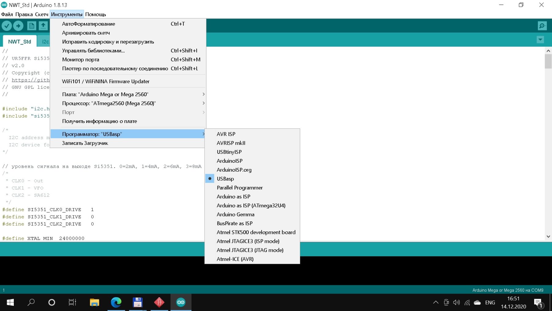

Павел, если я правильно всё понимаю, вы используете для прошивки программы среду Ардуино? Если так, тогда подключаете программатор к разъёму IСSP ( на схеме этот разъём есть). Дальше выбираете в "инструментах" атмегу 2560, тип программатора и "записать загрузчик". Вот картинка, тут всё видно:

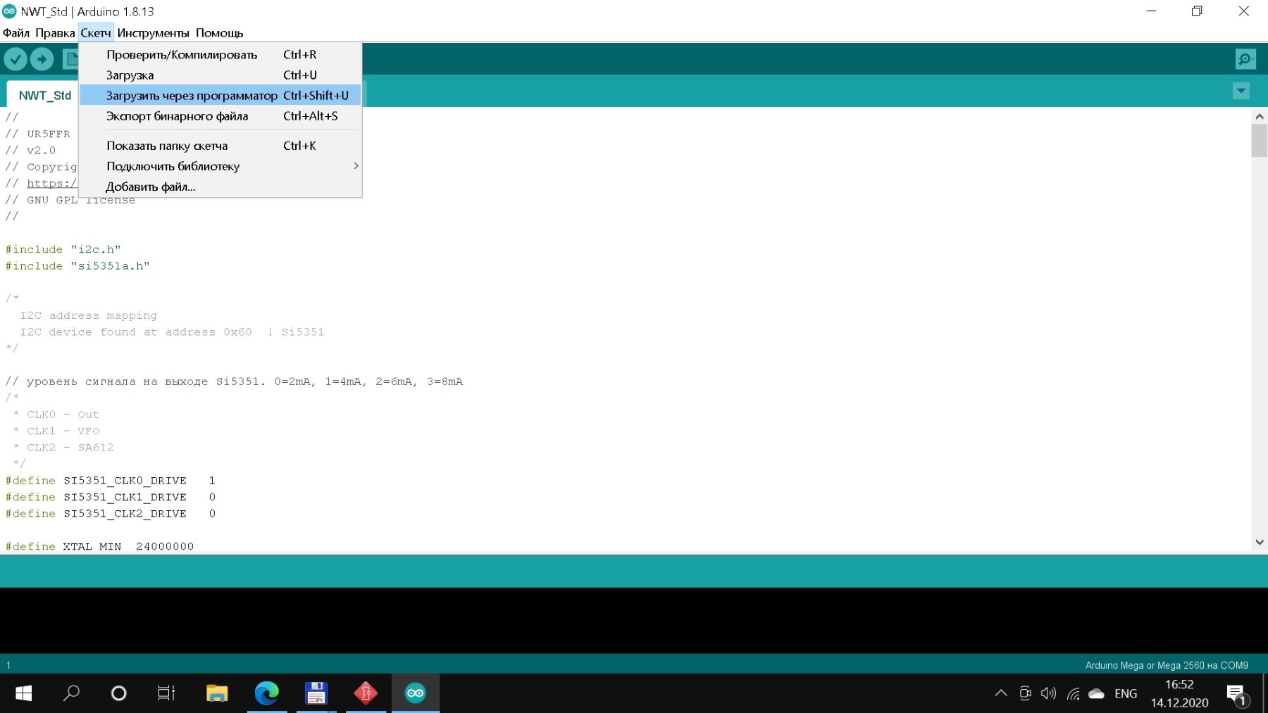

Так же можно записать через IСSP и саму программу ( в случае если СН340 не работает).
Вот картинка как это можно сделать:
Только не забудьте в "инструментах" правильно выбрать тип процессора и программатора.

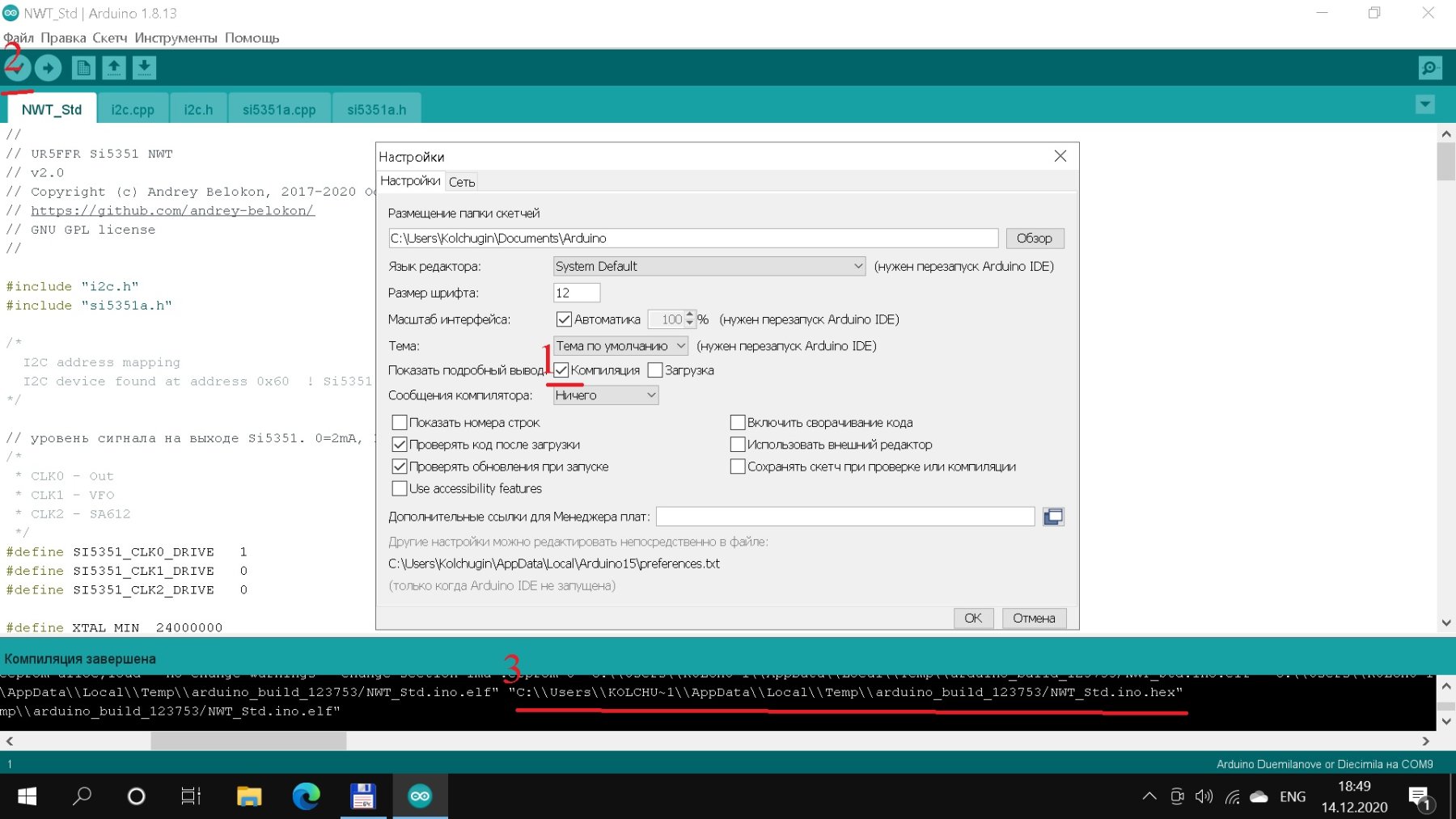

Ещё на всякий случай такой вариант можно попробовать. Допустим ваш программатор в среде ардуино не работает. Пробуйте прошить той программой, которой прошивали атмегу. HEX можно вытащить таким образом. В настройках врдуино IDE включите подробный вывод компиляции. Потом откомпилируйте и ищите в логе, куда был сохранён HEX. Дальше прошиваете контроллер, тем софтом, с которым работал программатор. Если и тут ничего не выйдет, тогда скорее всего нужно будет копать в сторону FUSE, но тут уже сложнее.

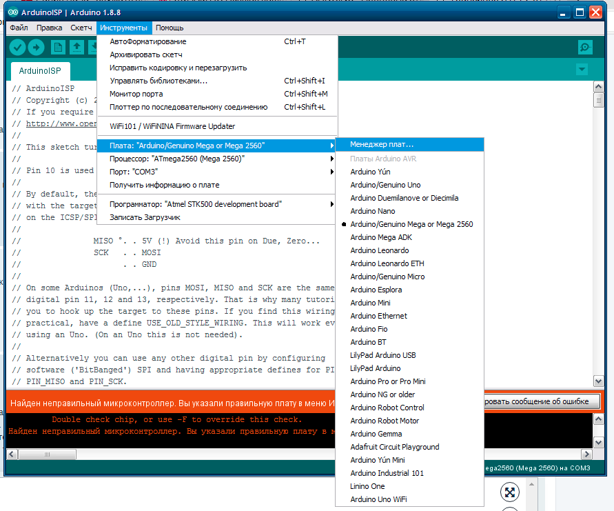

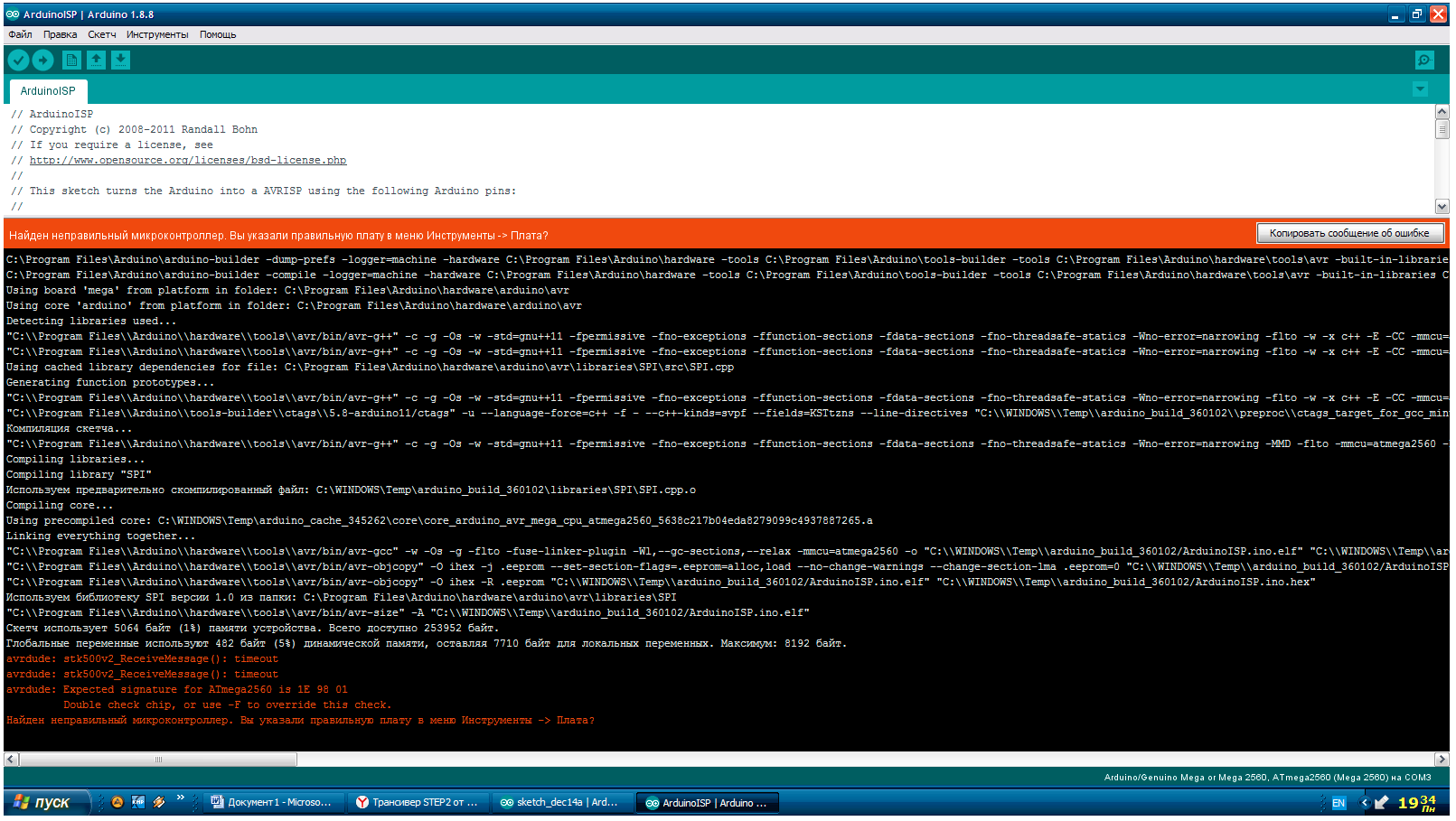

Сообщение Павел » 14 дек 2020, 19:23
вот скриншоты
