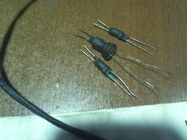

А как это "конструктивно" выглядит?

Светодиод красного свечения+фоторезистор(наши ФСки или китайские, но наши крупнее), и всё это вплотную в термоусадочную трубку примерно вот так ...

А можно ссылку на китайские фоторезисторы (они тоже довольно разные), т.к.на советские СФ-2 на авито цены не сложат.

Да я их у китайцев и не покупал, попались штуки три фотореле китайские , вот от туда я их и слямзил. И да, они оказались разные, от 2 МОм до 10 МОм. А вот наш мультиком определился как 4 МОм.

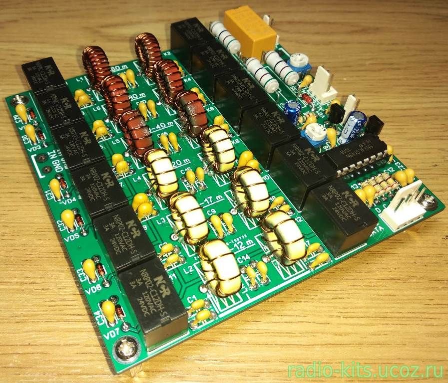

ua3pnl, там кольца T50-x вроде, если да, то за глаза, они и сотку выдержат, если не заниматься непрерывным вещанием. Встать на передачу на пол минутки и проконтролировать нагрев обмоток.

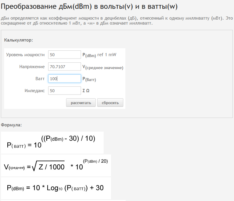

Не сколько не так, 30 Вт, это RSM 38 В, а в действительности там Р-Р - будет 107,хх В, а вот 100 Вт Р-Р - почти 198 В, но и это ещё не всё, у каждой мощности есть ещё и свой ток в А. Тут конденсаторы нужны с параметрами не просто в Вольтах, а а ВАРах, вольтампер-реактивности. А вот сколько этих самых ВАР, в типоразмере 1206(а в этих баляпках именно 1206 с припаянными ногами), фиг его знает.

Alex 1, да верно, среднее Vrms, вот кстати калькулятор хороший
я у них формулы подглядел для аттенюатора, чтобы правильно считал
